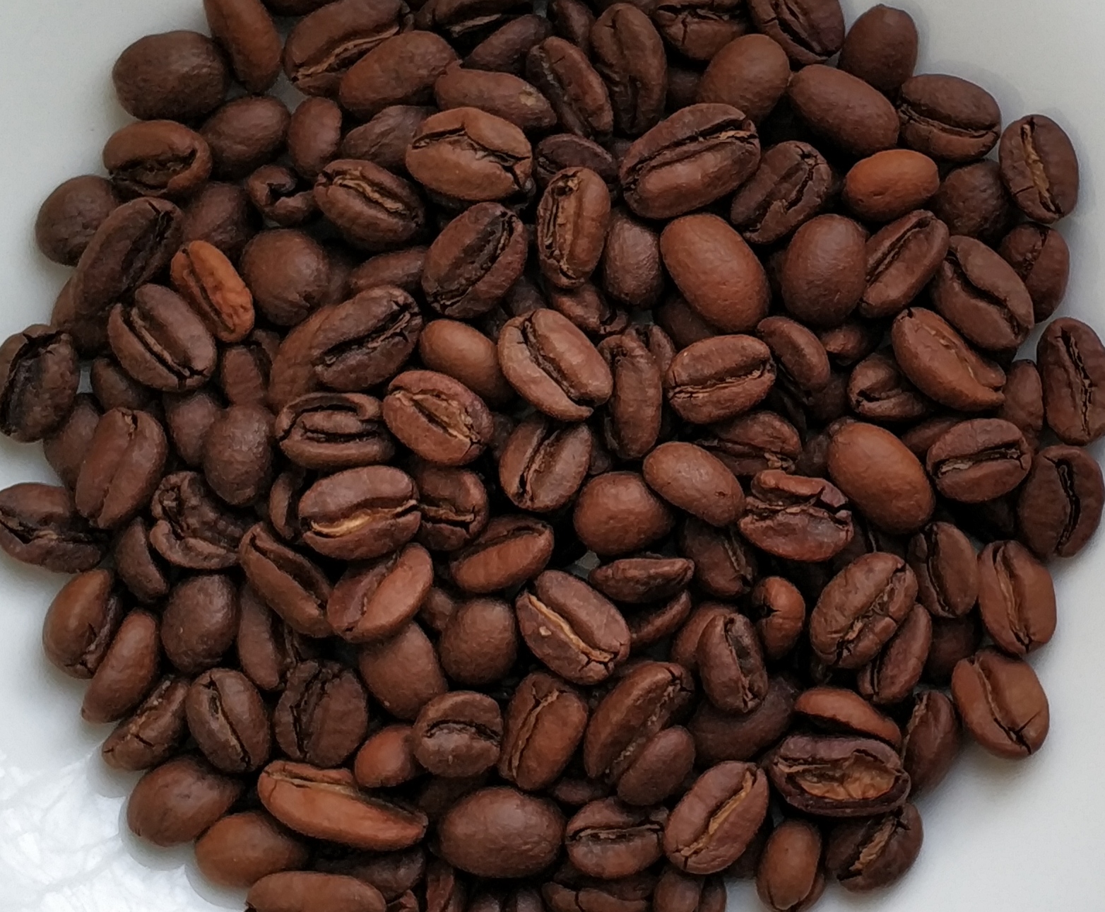

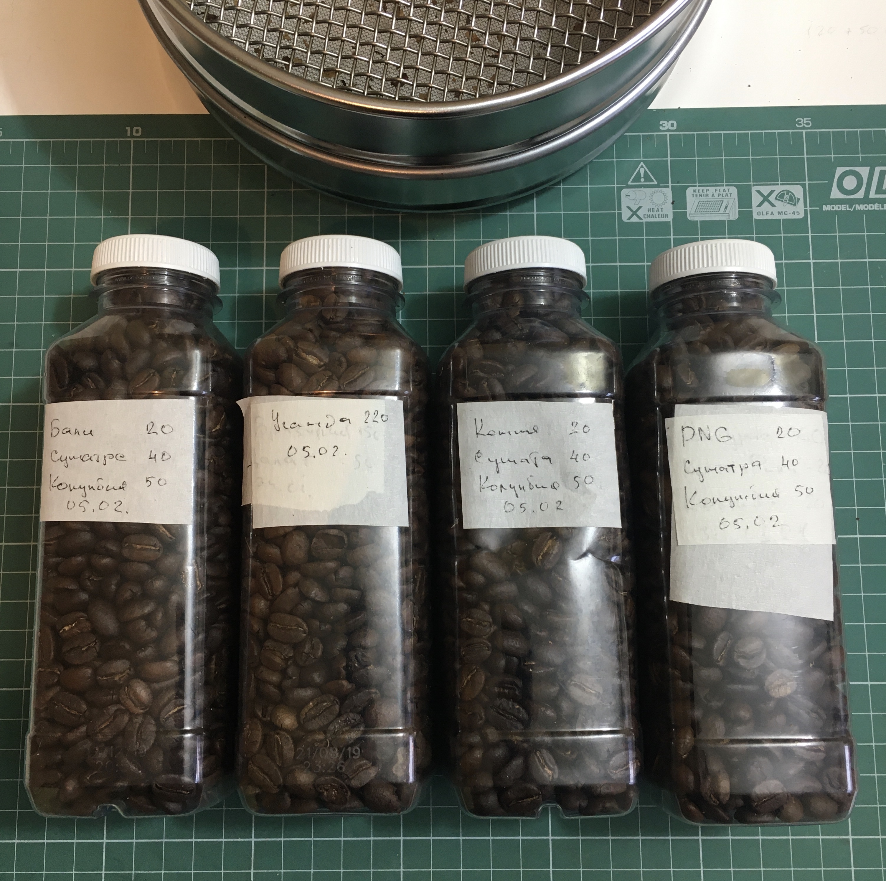

Грамотный подход! «сними и сохрани» лайф хак ///...чтоб кофе не портилось от света, до обжарки рисовать зёрнам солнцезащитные очки. Разные батчи чёрным или зелёным маркером, чтоб потом можно было проанализировать какие лучше.
вопрос где брать одинаковое зерно - останеца))) сколько профилей и сколько батчей на этой фотографии?
хотел добавить «или постирай» и синий маркер, но воздержусь)))

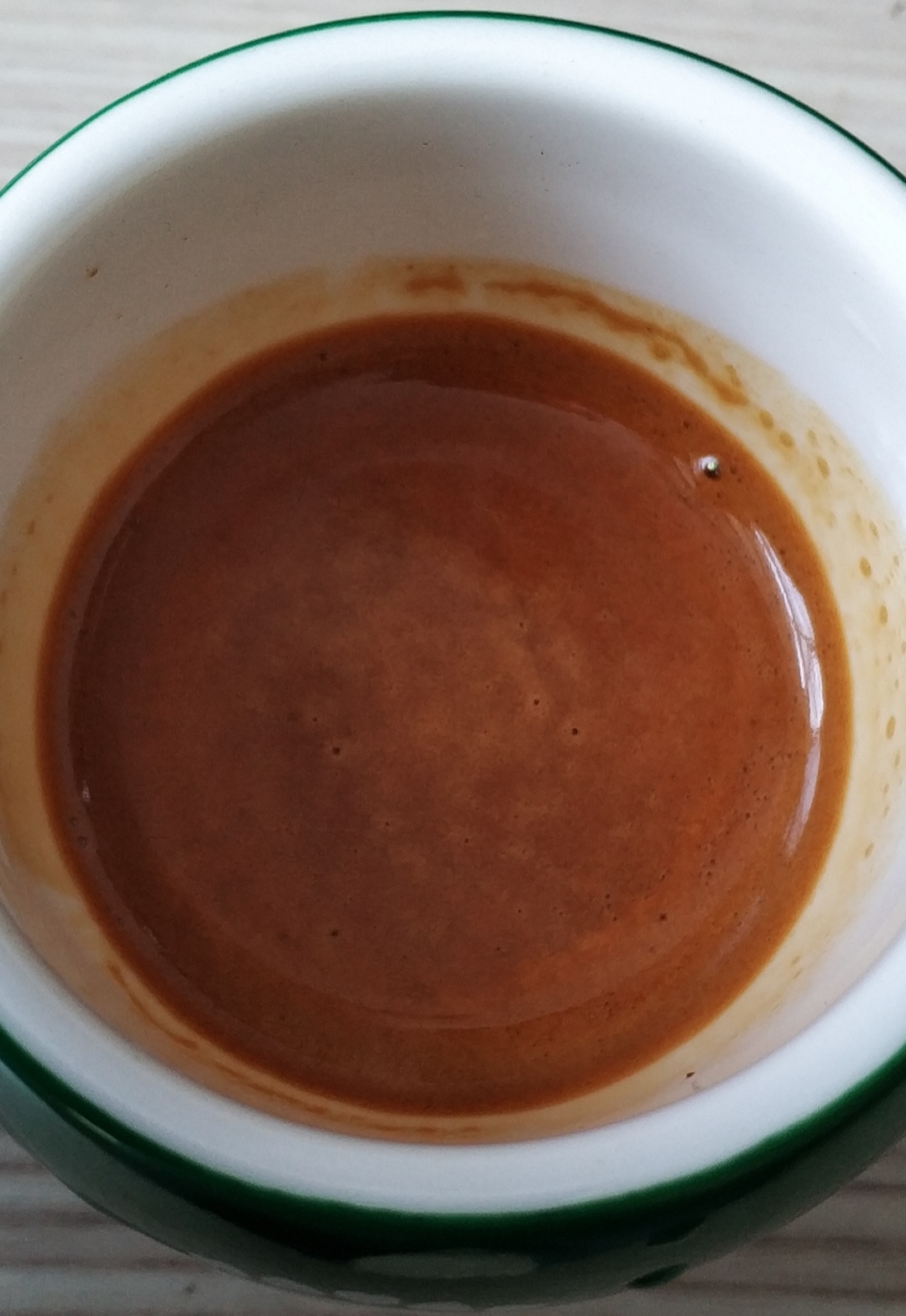

Итальянская обжарка. Тэсти. В общем, чуда не случилось. Опять "тот самый вкус" Сладости выжать из этого никак не удалось. Либо едкая субстанция, либо большие закладки (от 16г) и более-менее вкусный кофе (спасибо Пикколе) с кислинкой лайма. В общем вполне питейно, если так. Кладут же в чашку кофе дольку лимона)) []
Kotoved: а попробуйте воду менее «ядовитую»?! возможно поэтому люто совсем((( очков 180-250ppm. ведь как то тресни-боль должны были у себя вымучивать до питейного состояния то?
Кофе Лукойе: Вот эта чашка на воде в районе 170мг/л У меня получилось примерно как я пил в Питере в одной кофейне с зерном от Тресни. Если недоэстрагировать чуток, то нормально. Как из автомата, но с 1/2 ложечкой сока лайма. Завтра ещё поэкспериментирую с экстракцией. На воде 240 совсем бурда какая-то. Смысла нет даже варить такое. Ща в глобусе купил 5л Архыз. Бум пробовать.
Kotoved: мне кажется эту траву надо пере, а не недоэкстрагировать. Волей случая тоже пью сейчас итальянскую обжарку... выход 1к2 это минимум, по задумке видимо обжарено так чтобы из 14 грамм можно было пролить в стакан 200-250, а из 20 300-350. Чтоб не разбавлять. Дичь конечно полнейшая, с год назад еще было темнее.
Привет! Волей случая, вас опять приковали к галере?!))) мне пока везёт. эту продукцию не держал в руках больше 2-х лет. подскажи по виду из пачки. увеличение зерна в размере, по прежнему «никакое»?
не совсем блин понимаю что вы с Котоведом называете «недо» или «пере» экстракцией? но не суть. баланс то регулируется и «там и там»...
возможно ответ в описании на сцайте. они думают что «жарят как написано». кста, от подобной тактики отказался полностью на Гене (на берегу расскажу)

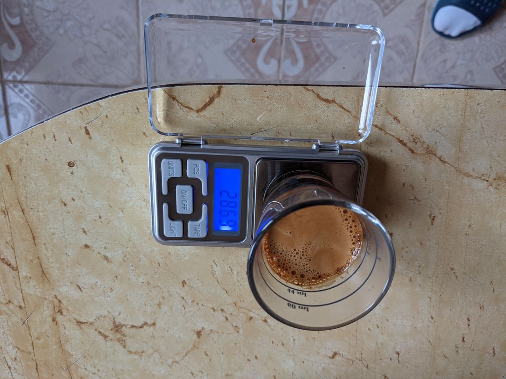

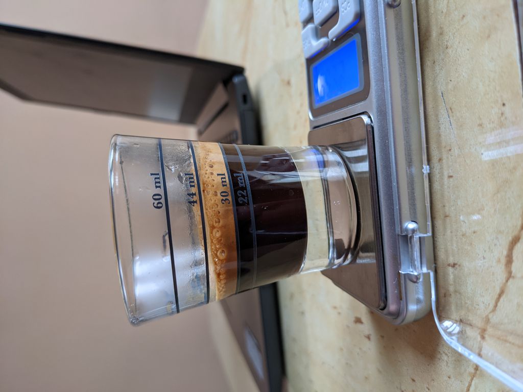

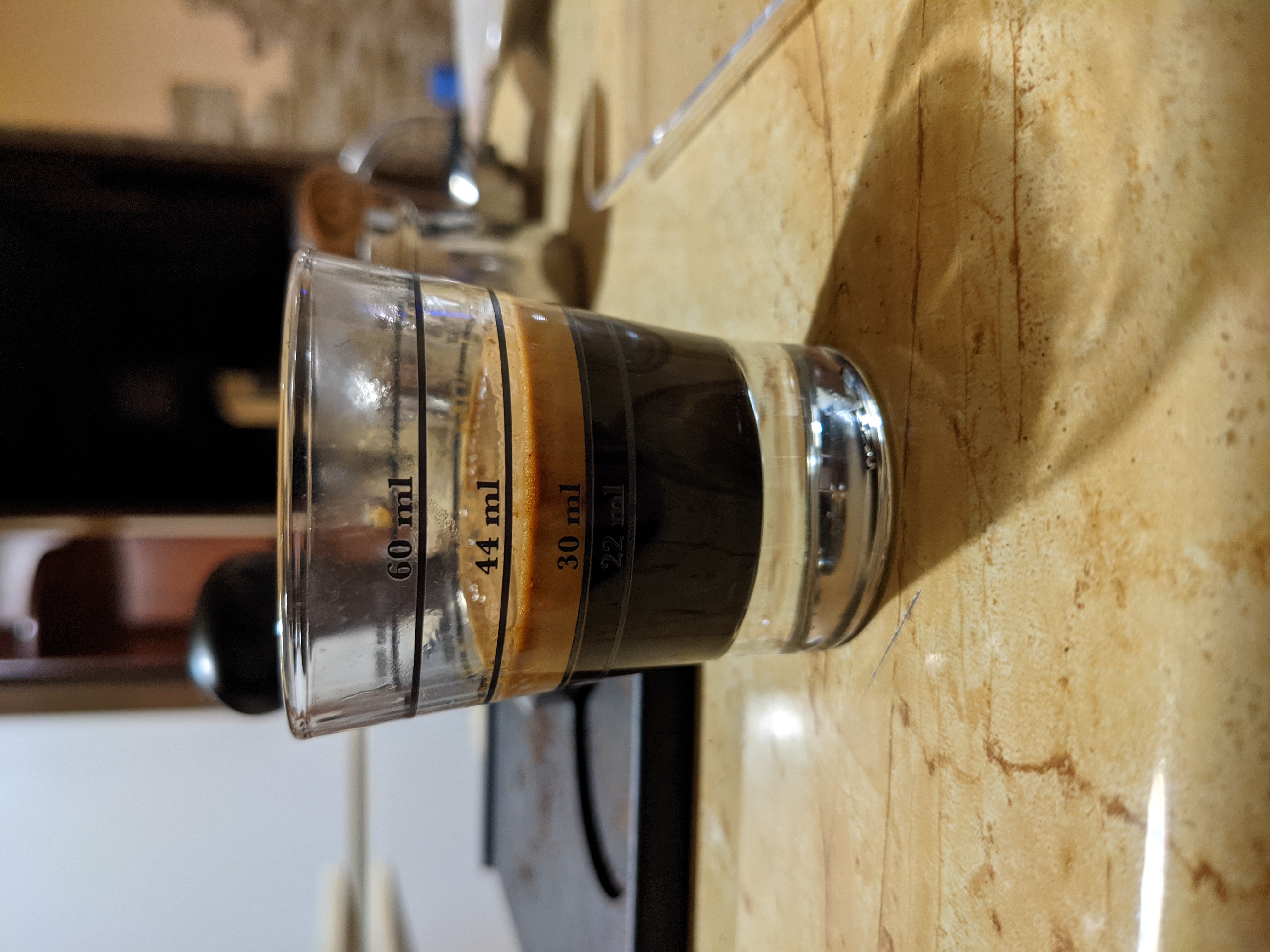

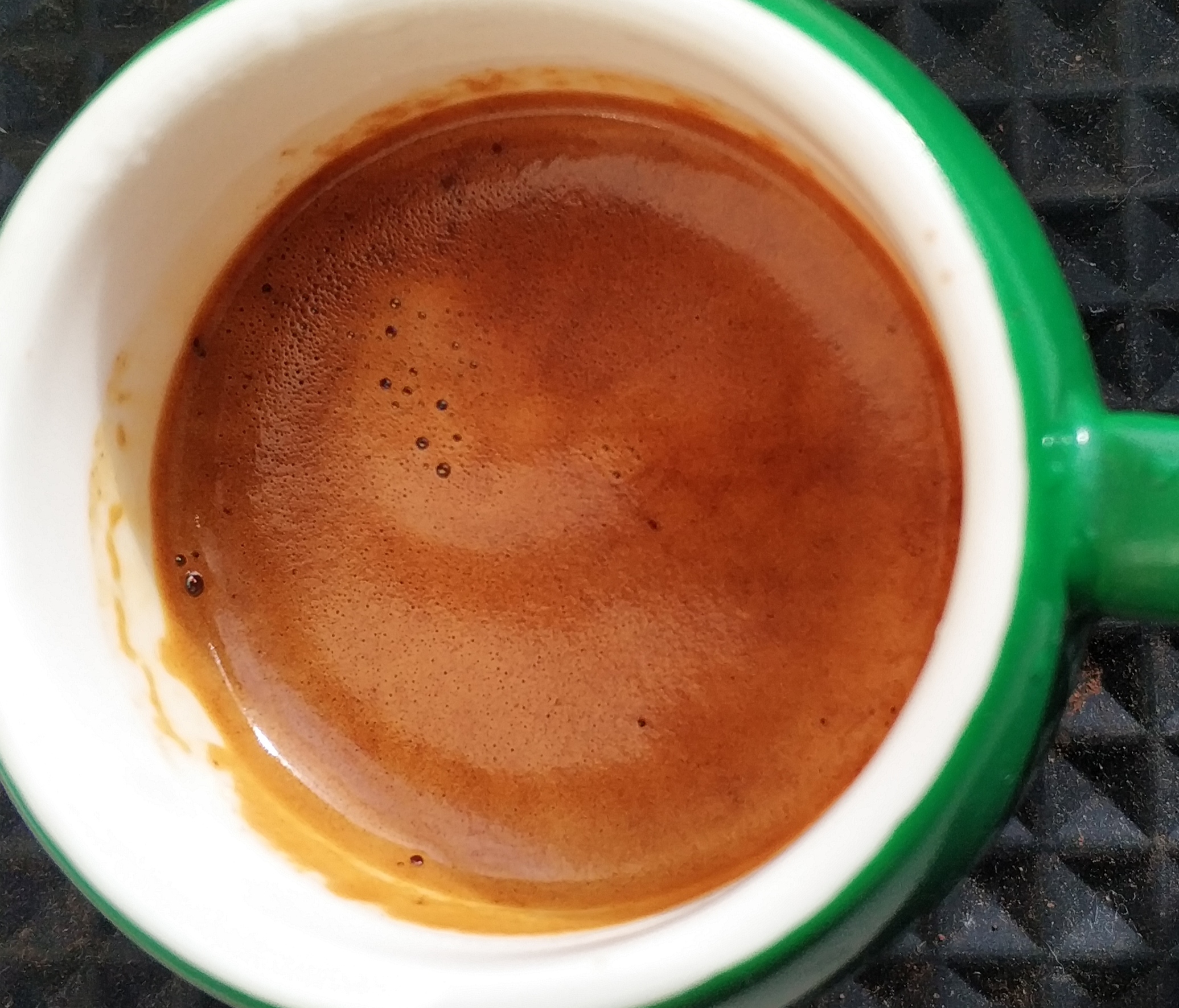

Эфиопия Гигеса из Ижевска Вода Архыз из 5 л бутыли (145 мг/л замерял прибором) На удивление хорош! Помол стандартный (в смысле - не укрупнял) Закладка 15.5 г Выход 25 г (1.61) Время 43 сек (включая 10 сек предсмачивания) Это можно пить! Более того, это вкусно! Даже дескрипторы примерно совпали с теми, что написали на пачке (специально заранее не смотрел), но я бы ещё добавил миндаль, он очень выражен. Очень доволен. Первый раз что-то путёвое сварил из их зерна.
ПС Сварил вторую чашку. Примерно те же параметры (15.7; 25.2; 42) Вкусно! Кислинка есть конечно, это же Эфиопия. Именно кислинка. Как у кислых сливок или зелёного яблока. Приятная, нет резкости, горечи совсем, зато есть ощутимая сладость (!!!) Очень понравился этот кофе. Ожидал всё, что угодно, но не такой поворот.
Конечно это не классический эспрессо. Просто вкусный кофе в ижевской системе координат.

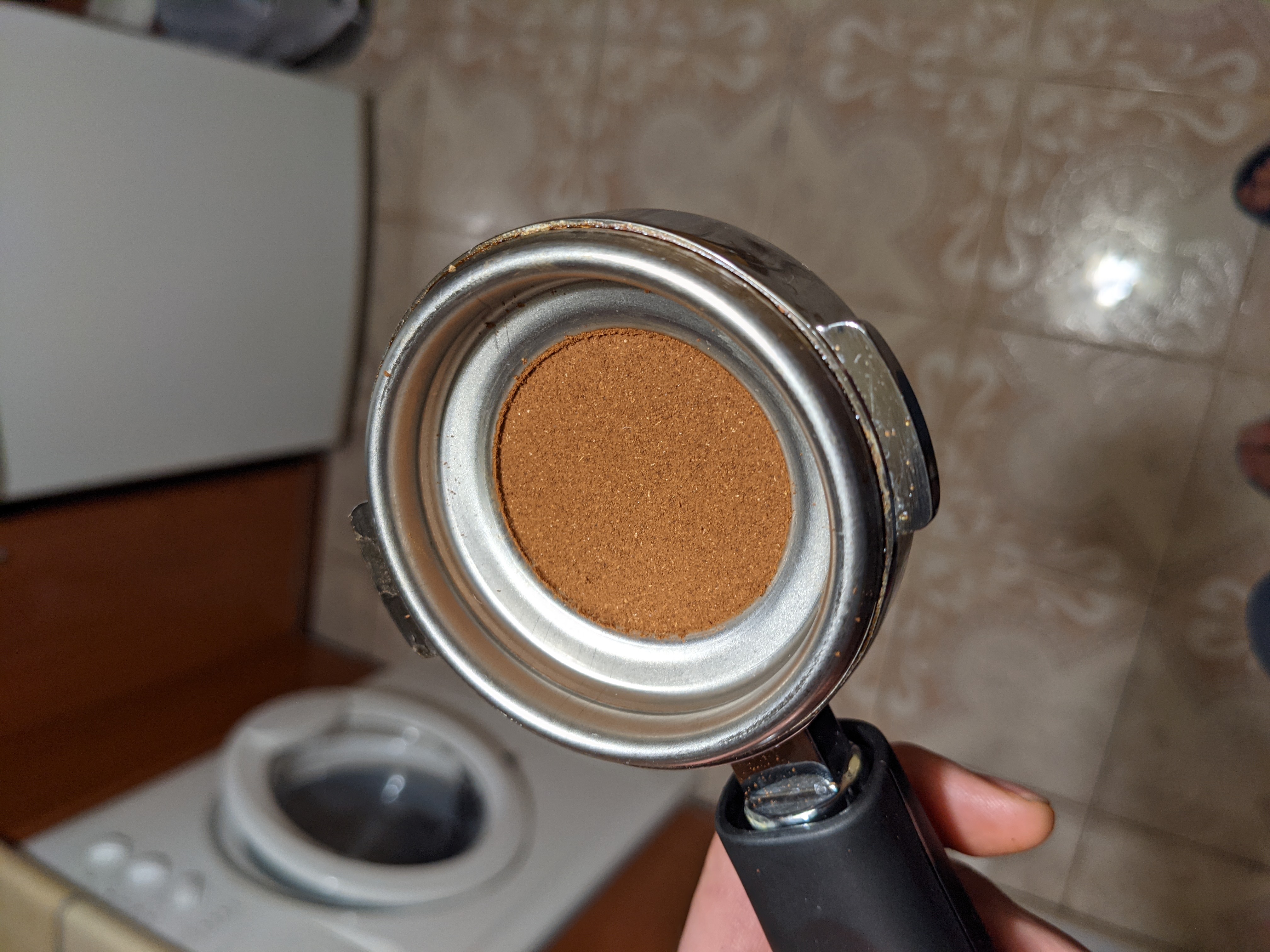

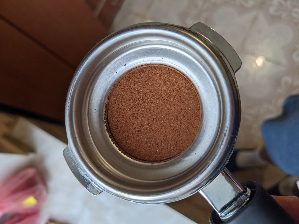

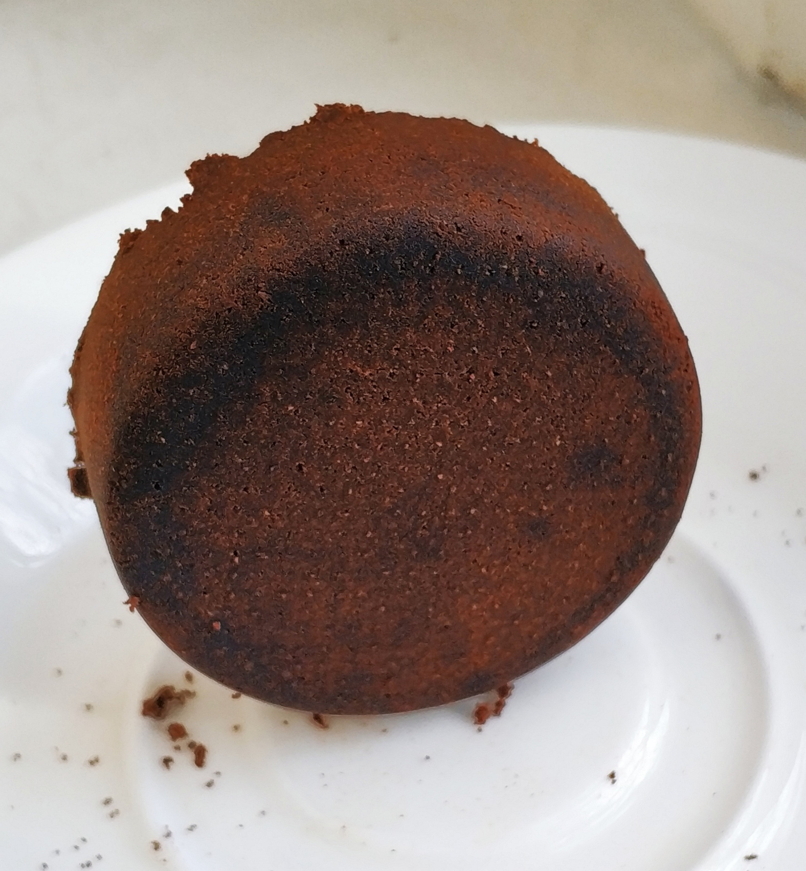

Кстати, темные пятна и окружность о чем говорят? Пробои? Снизу белых струек не наблюдал, как и брызг. Кофе появился равномерно по сетке, сначала с краев и "пошел" к центру. Пролив красивый был. Как и таблетка интересного оттенка - рыжего. Темпер на 4мм в диаметре меньше окружности корзины в верхней плоскости. Он ровно 49мм
Kotoved: попробуйте без предсмачивания совсем. те заполнение от входа воды в группы 4-6 сек и сразу плавно но уверенно в жим.
рыжий цвет результат обработки. «тёмный ободок» визуально изменится при уходе от предсмачивания. и вкус поменяется в сторону «идеологии плоских жерновов». при этом на рычаге должна появится «слабина».
миграция или мурмурация...что вам ближе))
ред. ещё на фото тёмный ободок показывает положение перекоса таблетки.(((

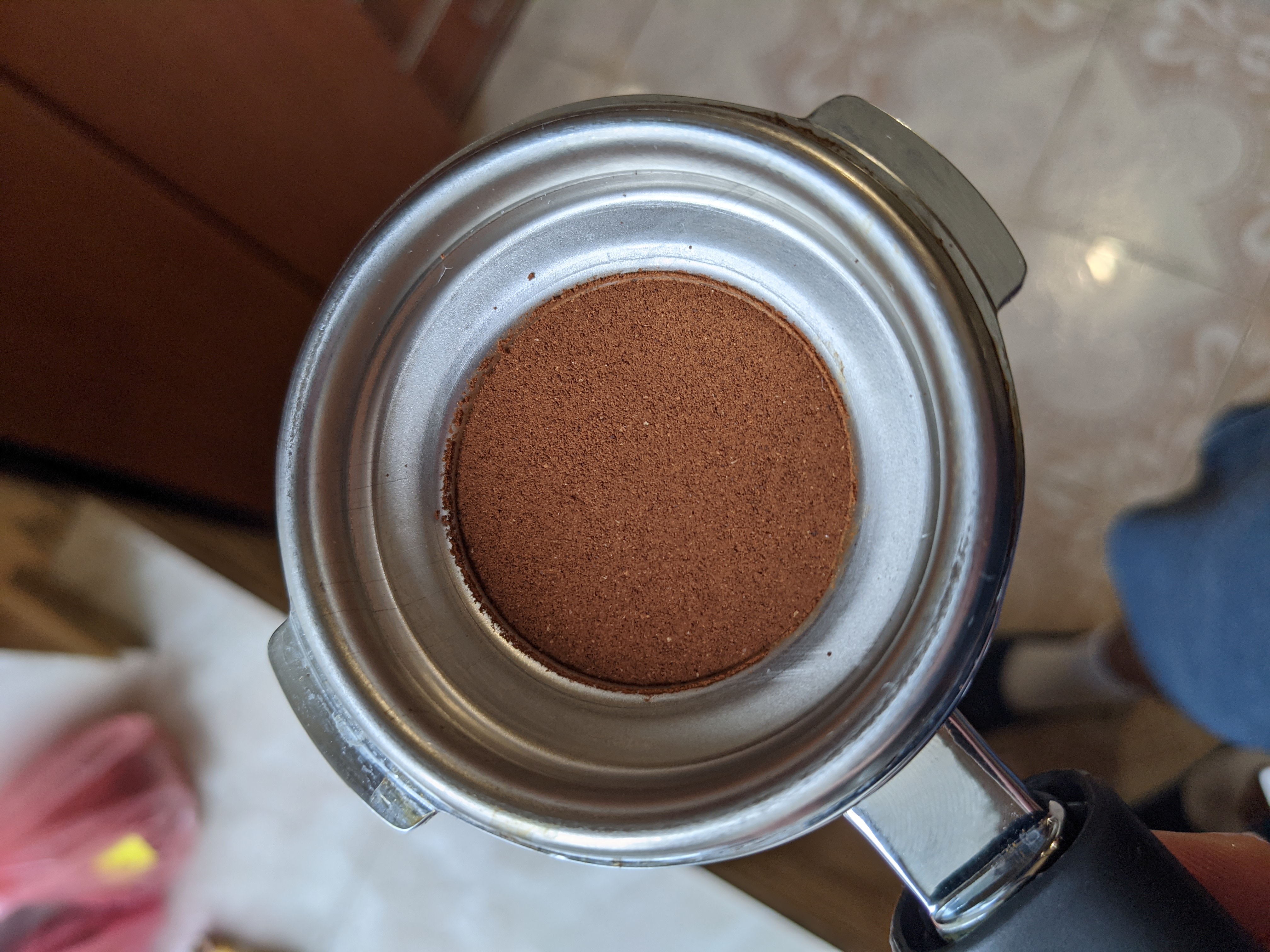

Нет. Темпер ровно 49мм в диаметре Корзина 51мм в верхней части и сужается ко дну. На глубине 2/3 она как раз 49мм Думал, что пробивает по стенкам из-за некачественной темперовки
Kotoved: пиккола с новой группой или старой? У меня с новой группой, если не изменяет память, 51.6-51.7мм. Когда темпер меньше чем нужно хорошо видно на бездонке, в первую очередь намокает по краю корзины.
Valerich: Группа старая. Да, именно так и намокает. С краев идёт к центру. Но в целом пролив равномерный. Все собирается в центре и начинает литься в чашку
...я сейчас скажу, что подкалиберность (степень дрочёвости) темпера под корзинку, а норм языком - посадка. не влияет на пробои по стенкам корзины. они если есть, то по другой причине. плотная скользящая посадка нужна для продвижения эспрессо в массы. в руках криворуких она (посадка) позволяет снизить величину перекоса кофейной таблетки. и всё.
Попробовал, все именно так. Слабина, плоские жернова. Но выперло резковато-кислотное. Вкус как бы ярче за счёт усилившейся кислотности и уменьшении сладости. При этом крема более сливочная что-ли. Вторым шотом сварил ту самую Банко Готете гидру. Вполне питейно, насыщенная, яркая чашка. Но в фильтре он вкуснее, конечно
