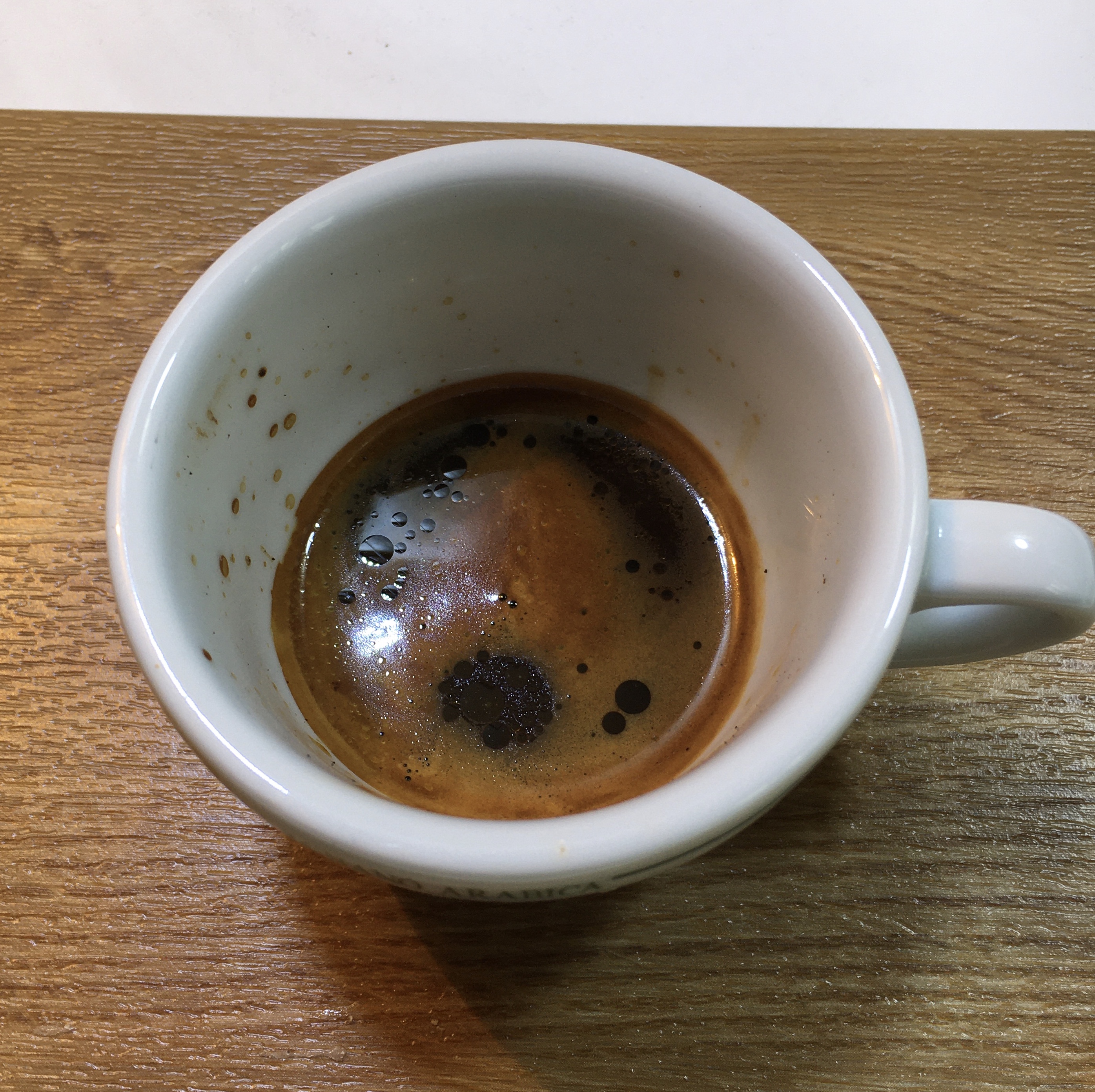

К осмотру представлены именно кофейные масла как они есть.
Больше скажу. В борьбе за зож, применял касторовое масло (в виде плёнок конечно). Во всём остальном, ситуация сложилась как у Вас. Настраивал новую молку и в один момент пришлось «сесть» на рычаг.
Сейчас уже нащупал настройку. И могу даже варьировать размер масляных капель.

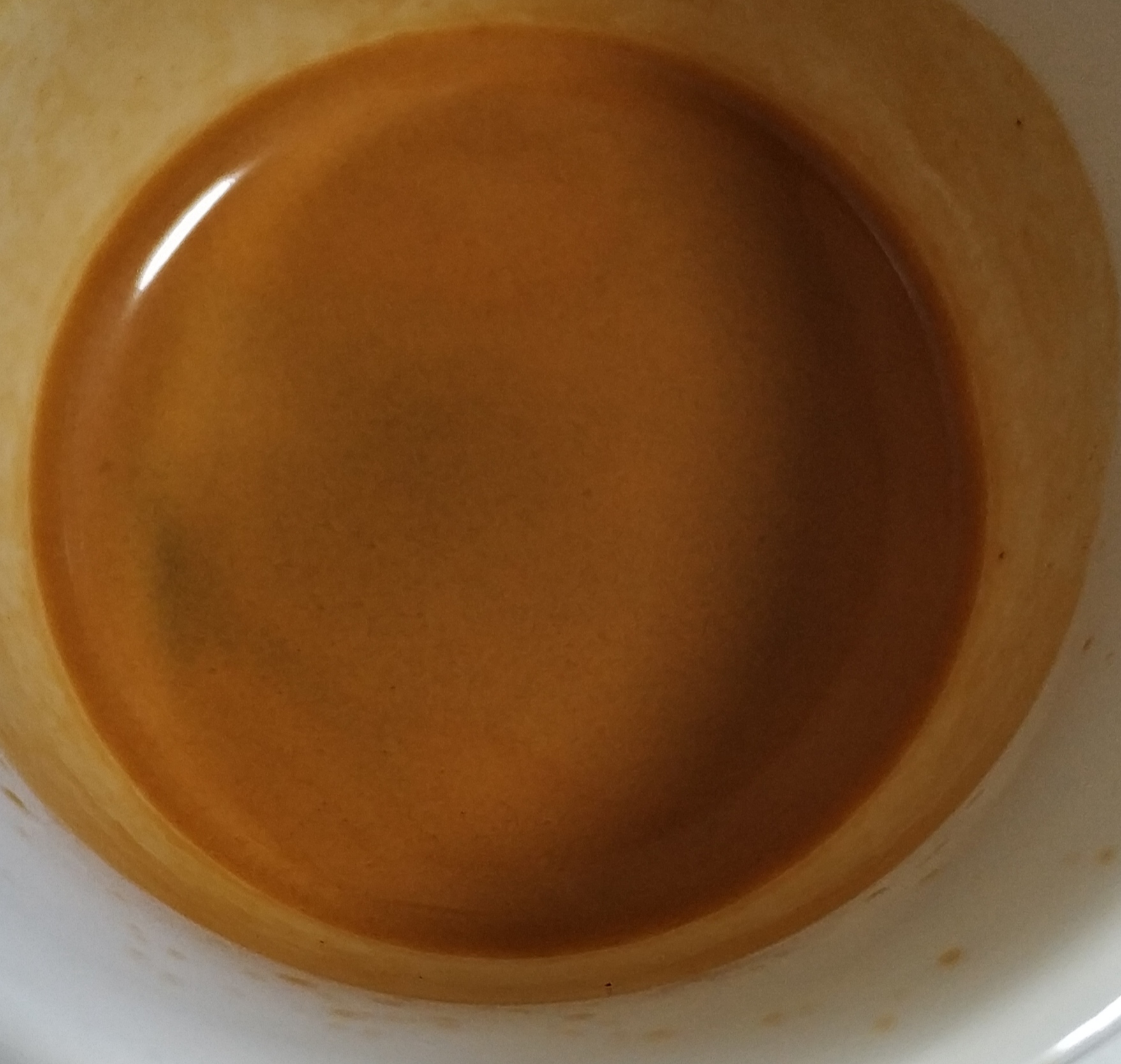

Оцените, плиз, пролив. Закладка 18гр, выход 36 за 30 сек. Зерно Бразилия Можиана от Тести. На сколько все ужасно? По вкусу ничего сказать пока не могу.

И интересно какую реакцию вы ждете? по видео должны сказать что крутое WDT но по цвету крема недоварено и стоит поднять температуру? Какая разница ведь вы всё равно выливаете... А ведь только задумайтесь, дерево росло 4 года, на 5 год собрали урожай, обработали, переправили через пол света, пожарили и все для того чтобы Вы сняли видосик... Осуждаю
И интересно какую реакцию вы ждете? но по цвету крема недоварено и стоит поднять температуру?
Вот эту реакцию и жду. Я же темой не ошибся вроде? Попробую температуру поднять. Да перед выливанием пробую конечно, просто для меня все пока одинаково неудобоваримо. Мы в семье молочку пьем, к ней вопросов вообще нет. А как понять что недоварено? Слишком бледный пролив? И прикалываться китайскими детьми, которые в подвале лапти шьют не надо, плиз.

Ну что я заметил, так это пролив чуть быстрее, чем хотелось бы. И кислый от недоэкстрации, соответственно. Вот на этом видео, что даю ссылку, на мой взгляд хороший пролив (с 10 секунды) -[ссылка]-

Вид пролива у вас вполне приемлемый и с нормальным зерном вполне можно получить вкусный результат. Но у Тэсти для эспрессо зерно жарится слишком светло и получить из него не противную кислятину надо еще сильно постараться. 1) Увеличивайте время пролива до тех пор, пока не начнет появляться белесая крема, её хорошо видно на поверхности по белесым пятнам, а сбоку прозрачного стакана она образует колечко. Пролив надо останавливать в момент появления белесости. Выход будет естественно больше, чем 1:2. 2) Увеличивайте температуру до тех пор, пока не появится горелый привкус, он говорит о том, что это чуть-чуть выше допустимого максимума. 3) Закажите смеси группы В+ от Торрефакто и сразу почувствуете разницу.

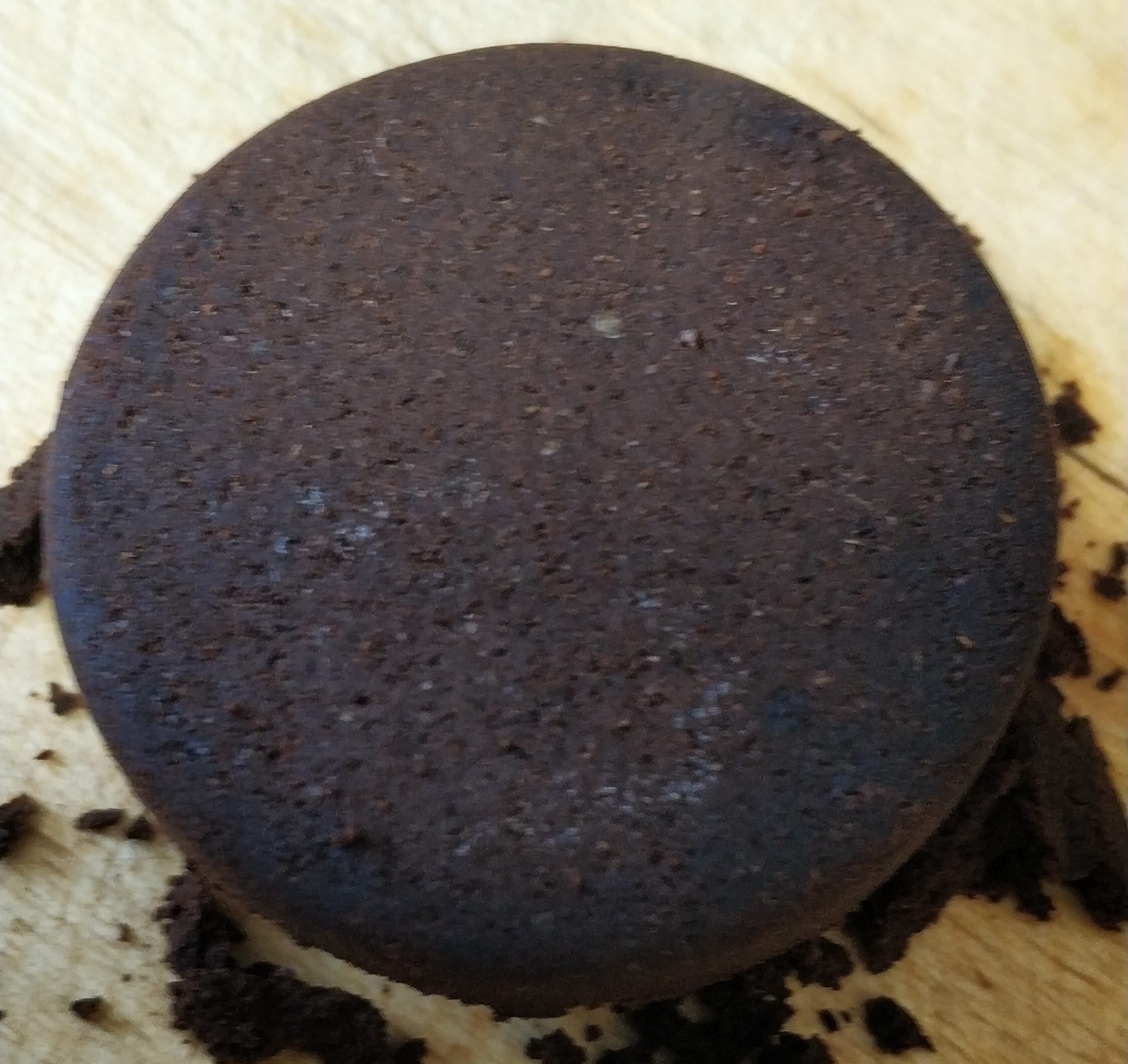

плотность таблетки это темперовать сильнее? обычно темперую пока легко идет (убрать воздух и сформировать) а дальше никогда не видел смысла ибо 9 бар на плюшку 58 давит с 250+ кг.
