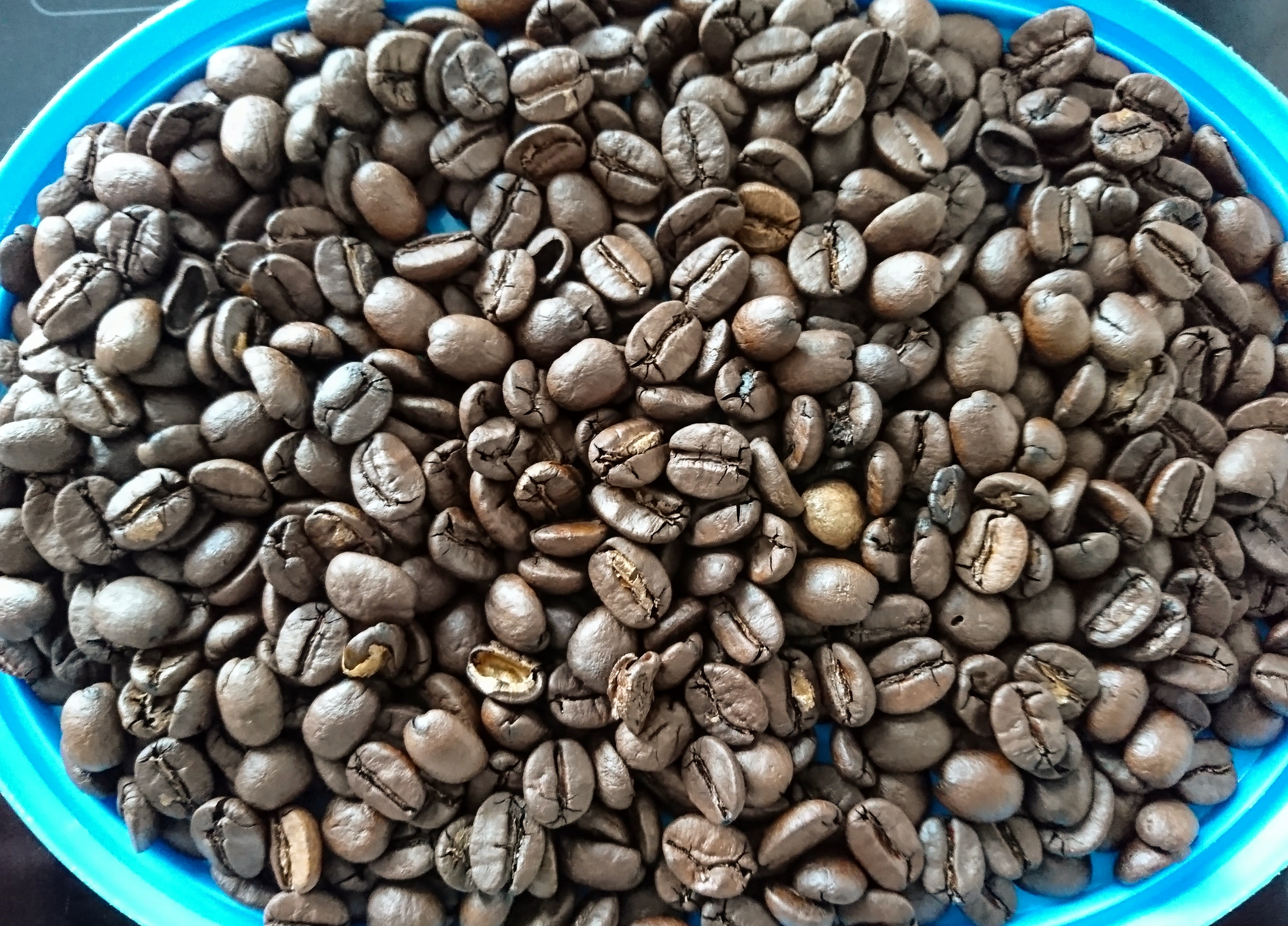

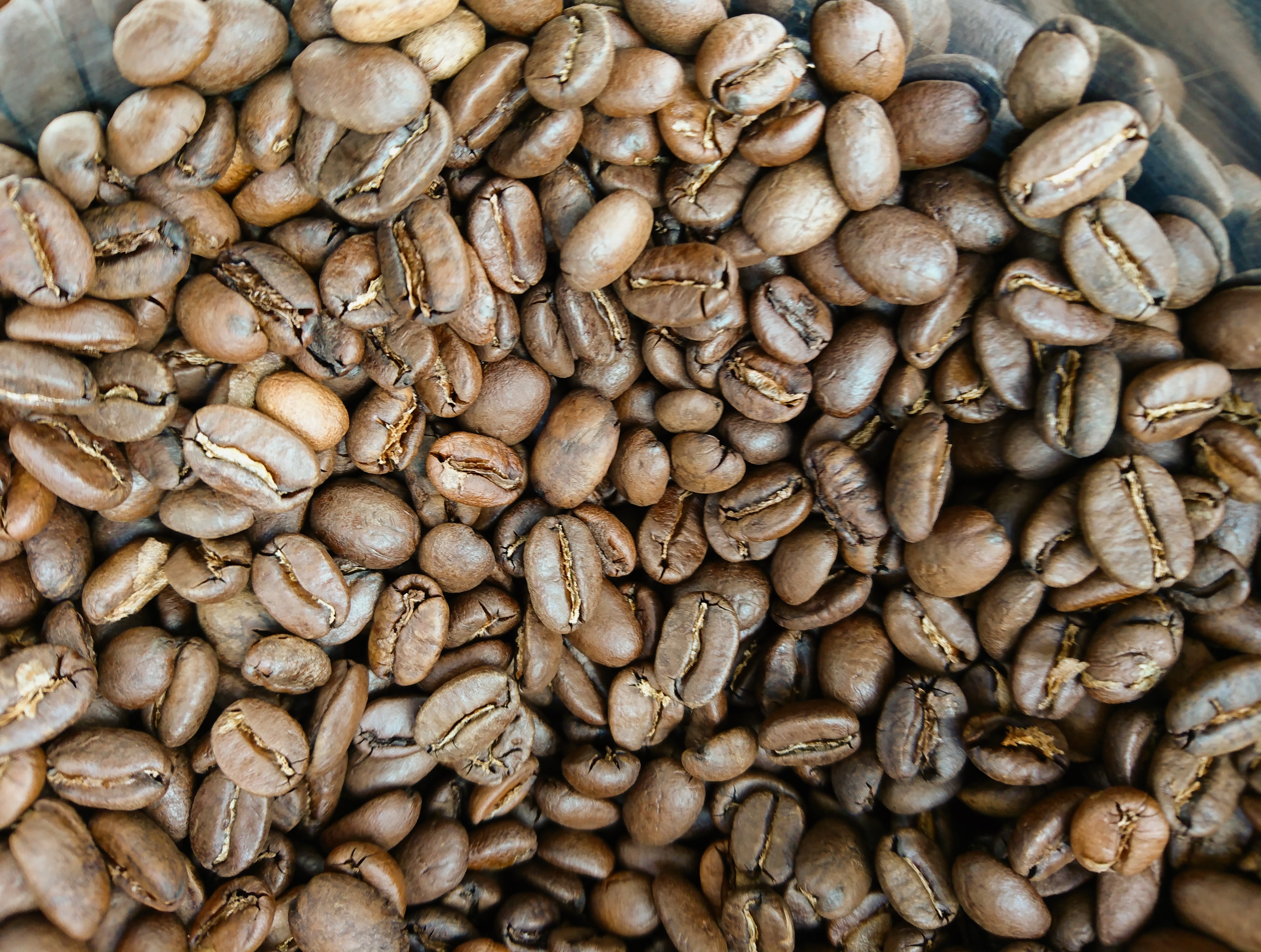

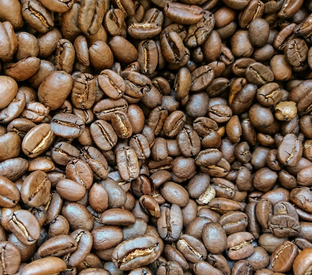

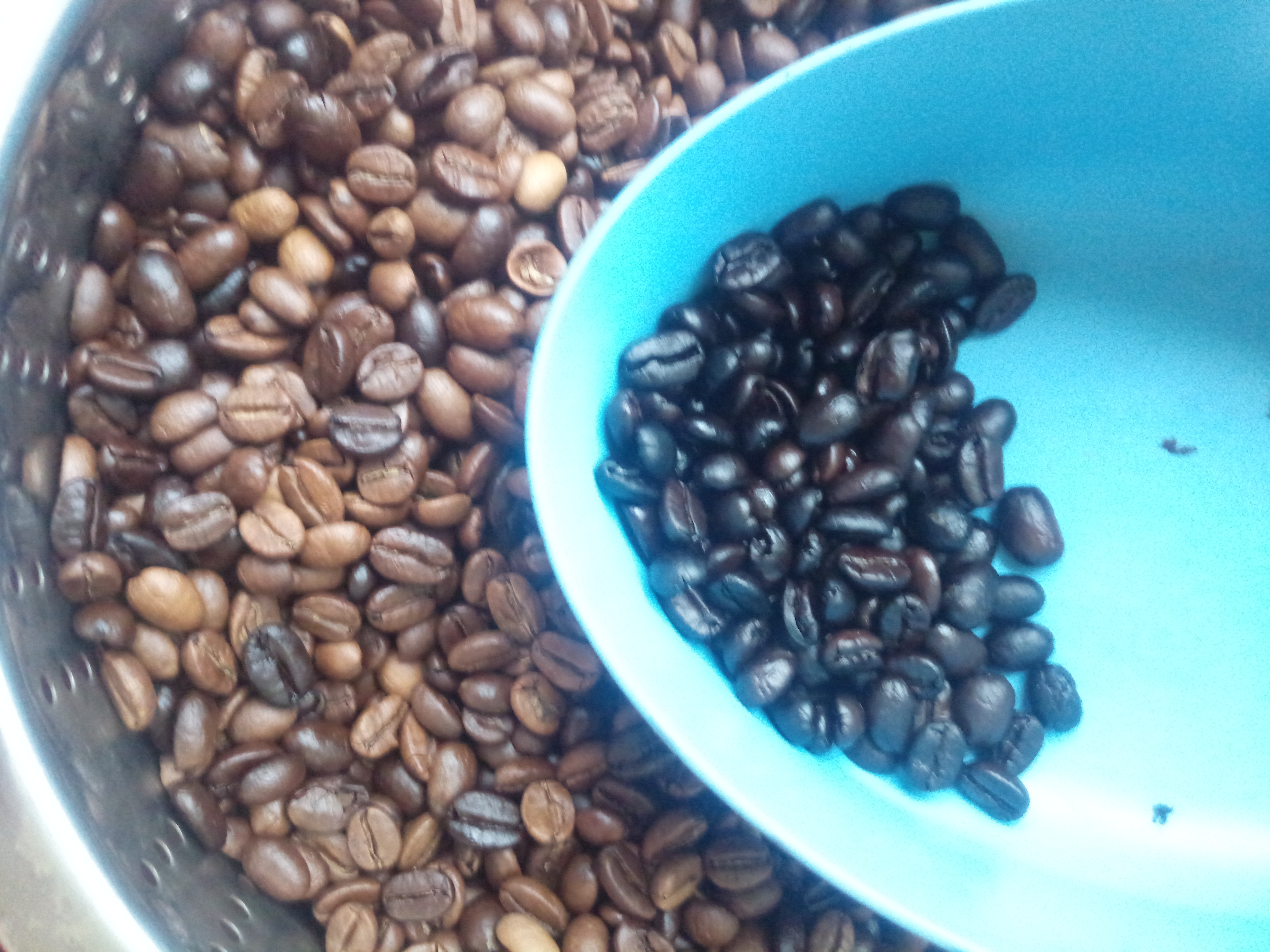

Коллеги, в первый раз столкнулся с таким. Одним батчем, на прогретом ростере такой дичайший разброс в степени обжарки, с чем может быть связан? Жарил Мусонный Малабар.
Уже разобрался, весы кухонные умерли, на выходе получилось 260 (вход 310+) грамм вместо входа в 240, а с учётом того, что Малабар сам по себе легкий, то получил ужасное перемешивание.

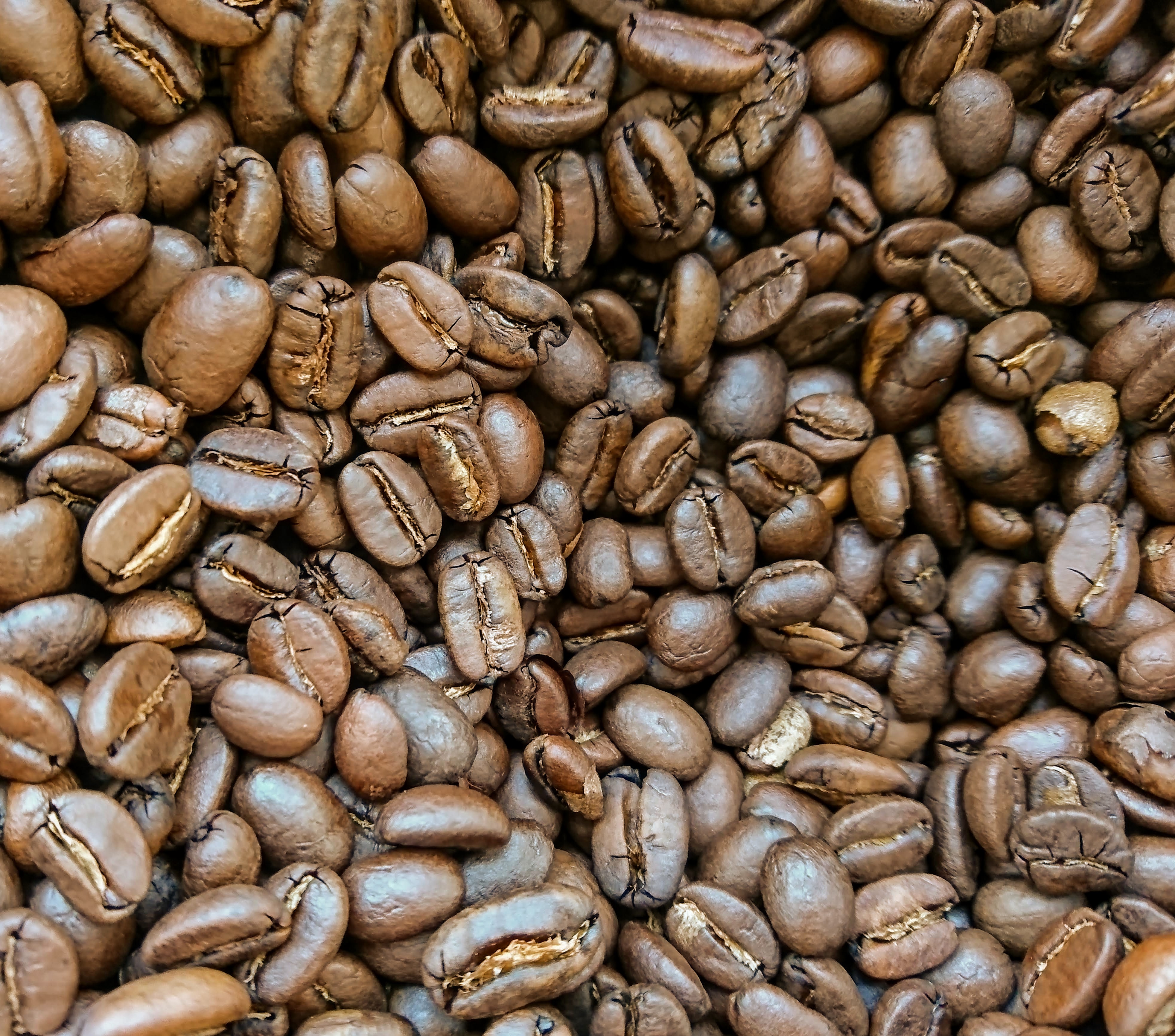

Долго ломал голову, как на штатном "Гене" растянуть время крака или как пожарить посветлее, но дать зерну развиться. В итоге пришел вот к такой технологии.
1) Прогреваем ростер. Температуру и время прогрева надо определить экспериментально так, чтобы зерно выходило на первый крак на 12-13 минутах. Соответственно, для второй партии надо определить до какой температуры охлаждать ростер. У меня время первого прогрева составляет 8 минут при 100С. Для второй партии охлаждаю ростер до штатных 60 градусов.
2) Загружаем зерна и ставим 240.
3) За минуту до первого крака смотрим какую текущую температуру показывает дисплей и ставим её в качестве заданной. У меня это, в зависимости от «внешних» условий, 223-235 градусов.
4) Через минуту-полторы поле начала первого крака снижаем температуру еще на 2-3 градуса.
5) По достижении желаемой степени обжарки Е-стоп и зерна в дуршлаг.

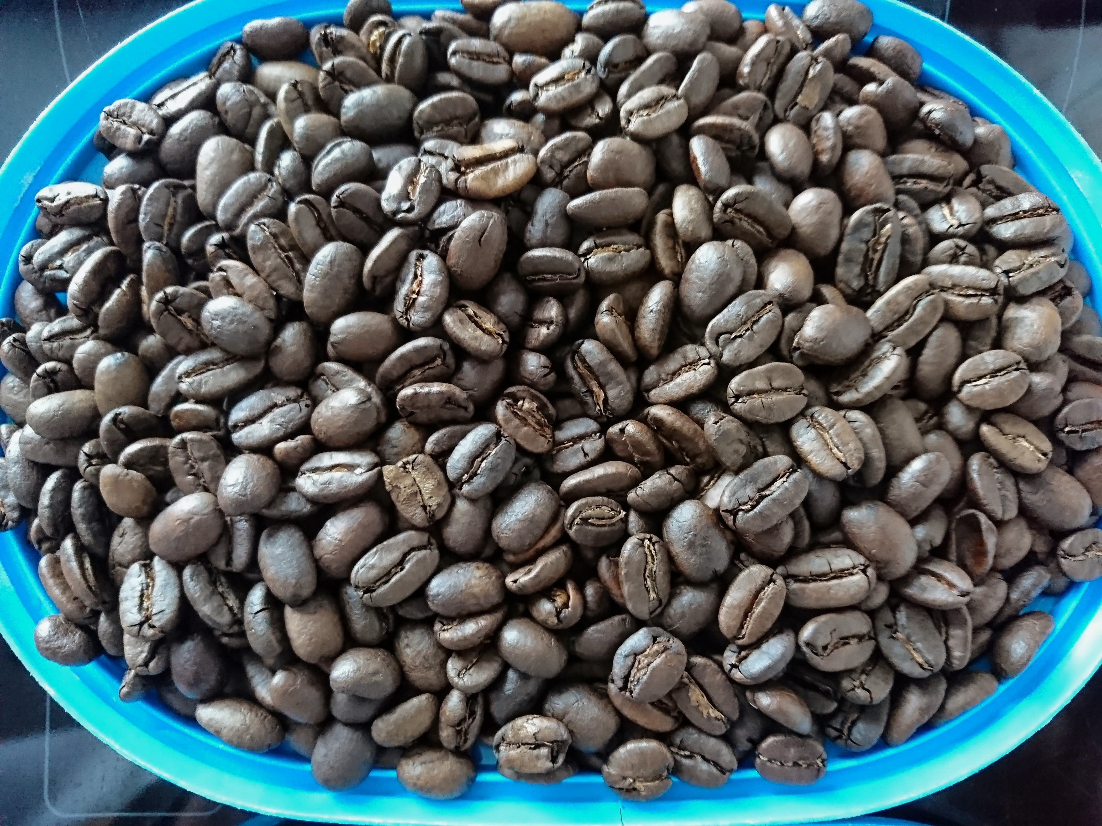

Вот фото результата, смешанные до обжарки 2 смеси из Колумбии, Гондураса, Суматры и Сидамо 4, отличающиеся немного пропорциями. Обжарены до FC , вторая получилась чуть-чуть темнее, но всё еще FC.

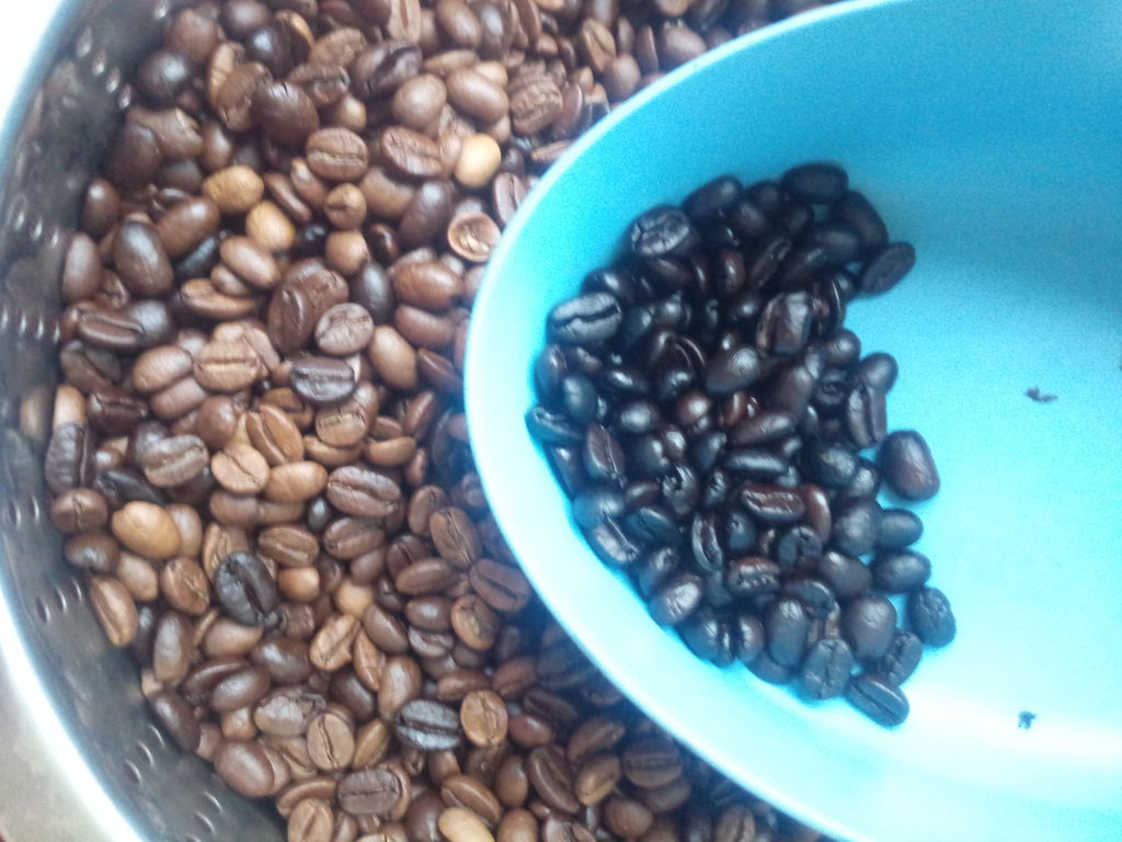

Разница по сравнению со штатным, как в процессе, так и в результате достаточно большая. Суматра с Гондурасом, например, выли выгружены на 11 сек второго крака. Целью это не было, но пока экспериментировал... Тем не менее, никаких масел и выглядят весьма "светло".

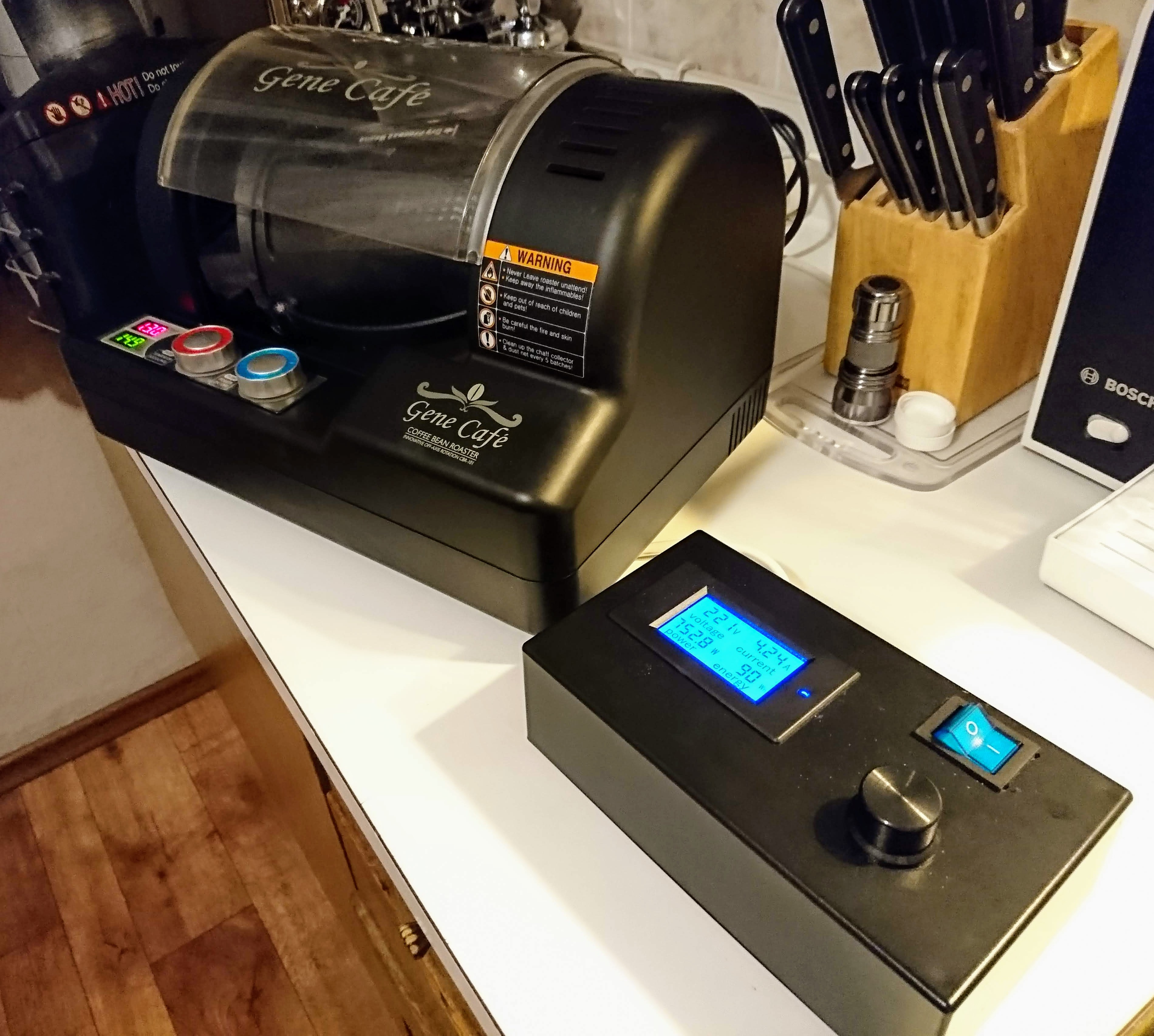

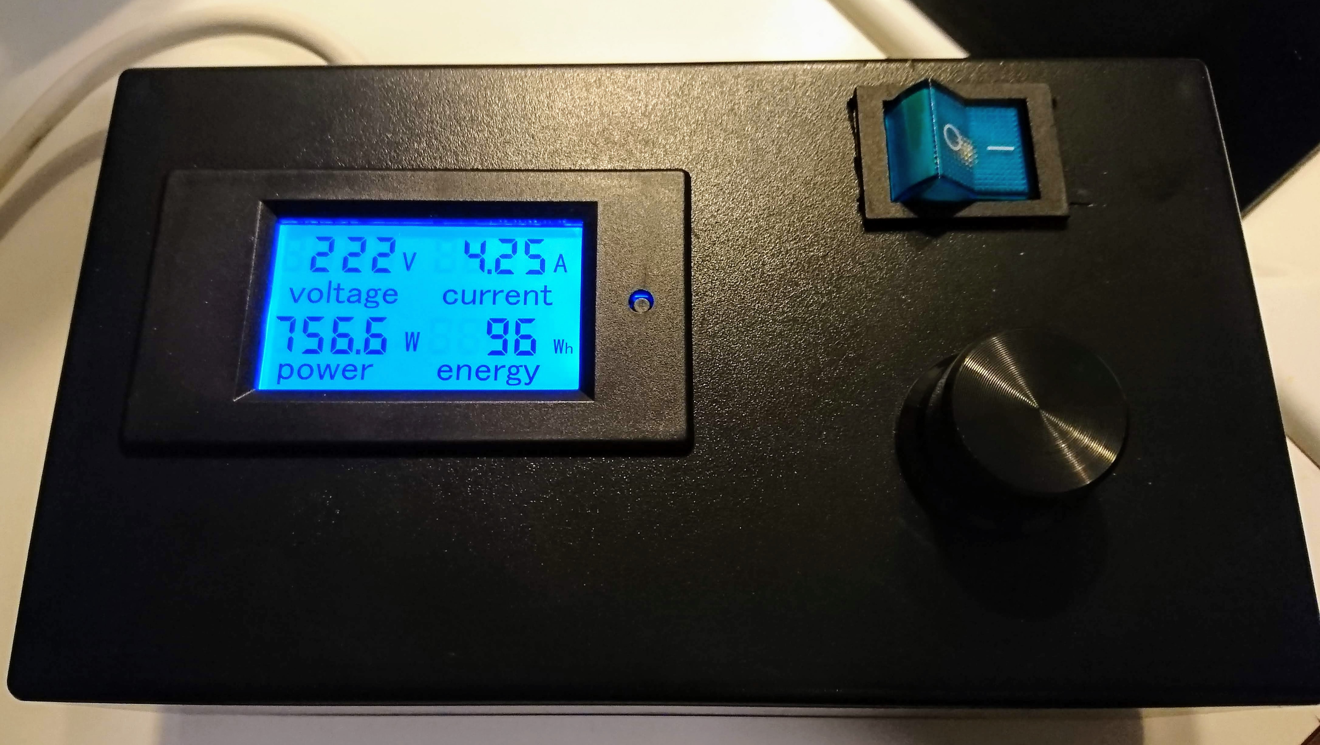

Поздравляю! Осталось термопару на выходе, рядом со штатной, свою и тогда будет полный контроль) Родная показывает с сильной задержкой и по какой-то странной формуле считает, тк разница с установленной рядом, не постоянная с учетом задержки. Я по ней предсказывал 1 крэк с точностью до нескольких секунд. Главное, уменьшается колебание температуры во время вращения, как бы ЕТ и БТ сходятся вместе)
Меня лично диммер реально подготовил к переходу на газовый ростер, и когда в руки попал взрослый ростер с управлением по принципу термостата, как на гене (есть такой способ управления у газовых ростеров - по заданной температуре воздуха на выходе), он был сразу переделан на ручное управление газовой горелкой и начал жарить как гена. Без преувеличения, скажу что гена с диммером, дополнительной термопарой и увлажнителем жарит не хуже а то и лучше газовых великанов. только вот мелкая бразилия горела постоянно, но это от незнания что ее нужно по нежней начинать на старте ) С диммером светлые и средние обжарки намного более развиты. Так что если у кого сомнения, это точно поможет отшлифовать вкус. Если хочется простоты и повторяемости, это вряд ли поможет.
