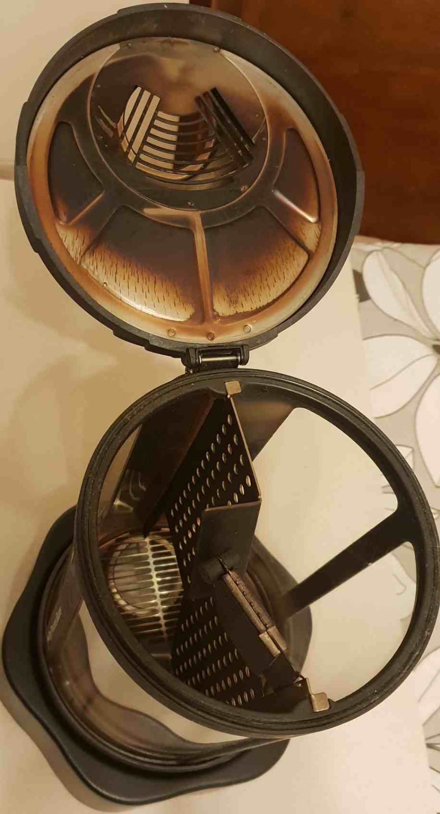

Щётка или губка для мытья посуды, моющее средство и теплая вода. Вот все что Вам нужно. Для лучшего эффекта можете разобрать барабан и замочить в горячей воде с пищевой содой
У меня во время прогрева ростера рассыпалась круглая резинка (демпфер на болтающейся части), хорошо что в комплекте есть запасная... теперь не прогреваю, сразу засыпаю и сушу 5-6 минут... последующие обжарки уже на прогретом барабане. Как-то так.
Razik: Когда развалились все что были в запасе, взял саморез (длина д.б. меньше длины целой резинки), откусил от него шляпку , заточил и навернул на него, с двух сторон, половинки резинки. Стоит уже пару лет, даже не притрагивался больше..
А я после выгрузки обжаренного зерна, вытаскиваю внутреннюю часть из барабана, ставлю барабан без неё обратно в ростер и включаю охлаждение (до 60 градусов). Делаю так для того, чтобы резинка дольше протянула и чтобы металлические кольца зря не тёрлись. А то они протирают металл.
[Когда развалились все что были в запасе, взял саморез (длина д.б. меньше длины целой резинки), откусил от него шляпку , заточил и навернул на него, с двух сторон, половинки резинки. Стоит уже пару лет, даже не притрагивался больше..
В пустом барабане резинка каждый оборот бьется о стенку, если там есть кофе, такого нет. Если не прогревать пустой барабан, вероятность разрушения резинки крайне мал, имхо...

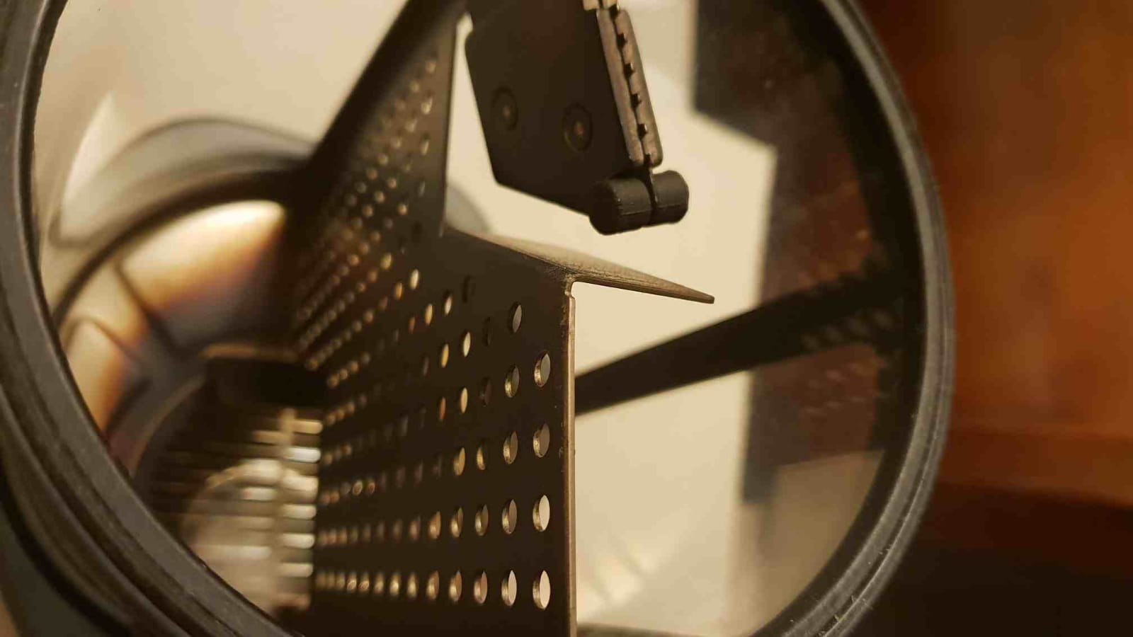

Тоже озадачивался этим вопросом, дабы продлить жизнь резинкам. Также мне волнует, что заслонка крепится к переборке колечками, которые продеты через просверленные отверстия. Эти колечки трутся об металл и он стирается. У меня там остался тонюсенький слой металла.
Я раньше после жарки и высыпания зерна, когда пустой барабан крутится и охлаждается до 60 градусов, вставлял в барабан вилку, распирая её так, чтобы заслонка не двигалась.
Но потом нашёл способ ещё элементарнее: сейчас просто вытаскиваю внутреннюю переборку вместе с заслонкой.
Но делать это нужно быстро и в перчатках или с помощью полотенца, чтобы не обжечься.

Нафига такие сложности? Что может быть проще, быстрее, эффективнее и дешевле, чем просто вынуть эту внутреннюю пластину?

А чем для Вас неприемлемо моё предложение - вытаскивать переборку? Как Вы относитесь к принципу методологического редукционизма вообще?

Вряд ли 200 г риса Вам помогут. Думаю, что они точно также будут болтаться в барабане, как и кофе, и заслонка будет хлопать и биться о стекло. Кроме того, рис мелкий, рисинки будут проваливаться через отверстия или забьют их.
Чтобы Ваш метод сработал, и чтобы заслонка не переворачивалась, нужно забивать рисом барабан под завязку, Но в таком случае не будет потока воздуха (или же он будет крайне ограничен). А без потока воздуха ростер может сгореть, т.к. теплу некуда будет отводиться.
Я лучше просто вытащу внутреннюю часть, это делается одним движением за 1 секунду.
