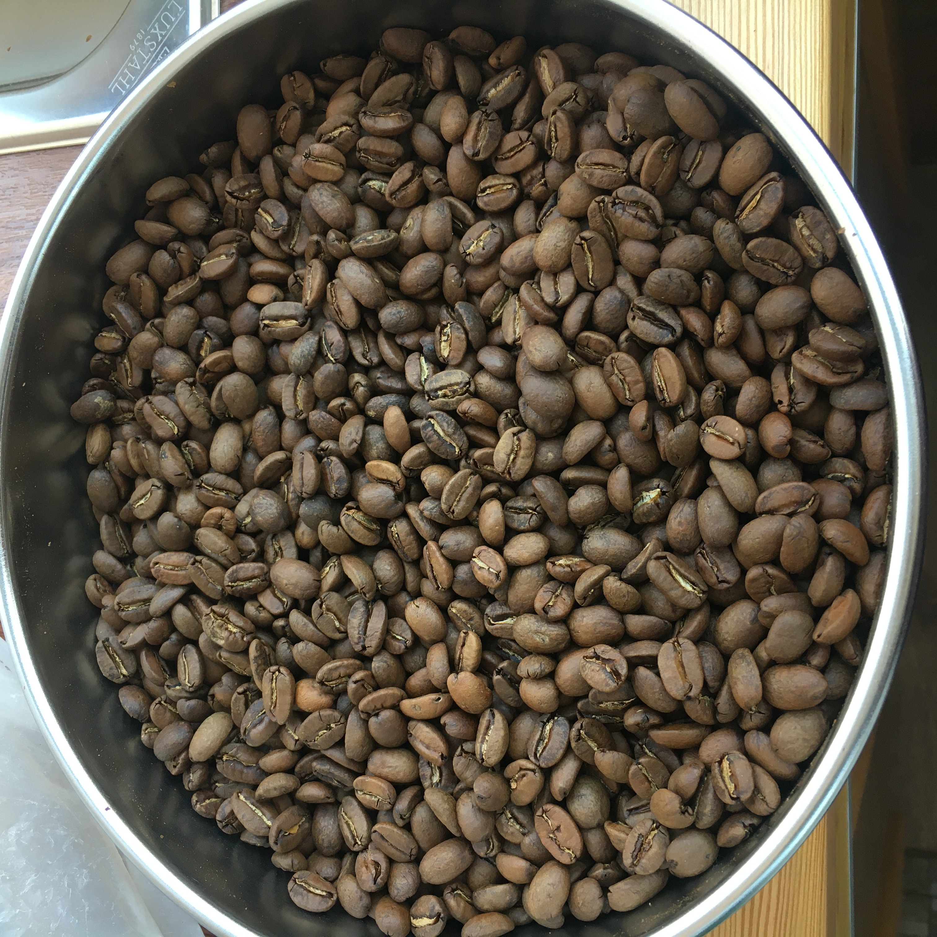

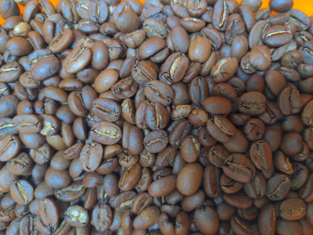

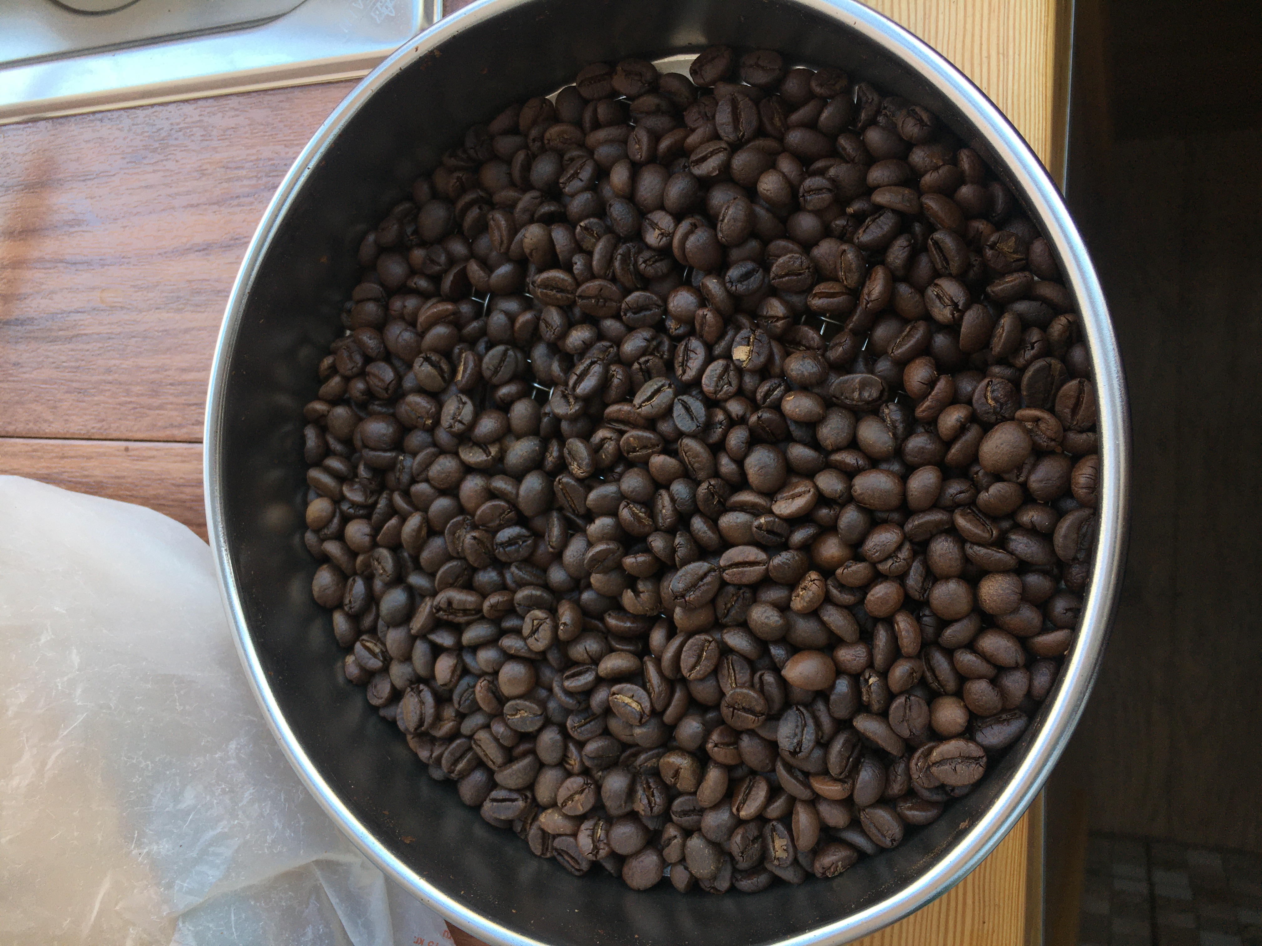

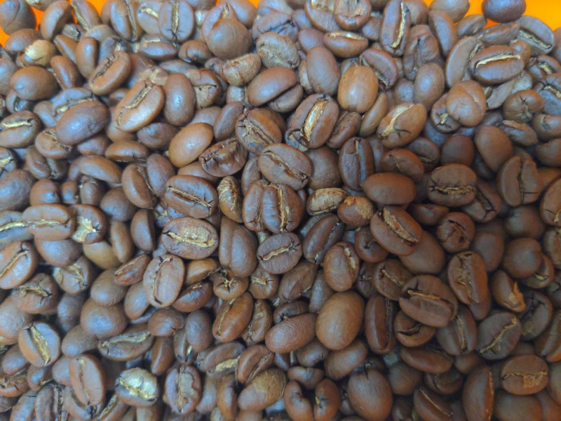

Всем доброго времени суток! Купил неделю назад Гену. Гена новый и на коробке даже пишут что можно 300 грамм жарить. Я больше 200 не закладываю. Делаю первые шаги в обжарке и конечно есть вопросы. Покупал в магазине специализирующегося на кофе. До этого у них брал обжаренное. У них же беру зелёное. Взял Sandalj бленды (Тосканини и поганини)… Монсон Малабар (хз что это)… и панама бокет (тоже хз но дороже всех). Всё зелёное кофе досталось бесплатно (5 кг) как акция при покупке Гены. Соответственно есть на чем тренироваться. Вот есть фотки Одна там где жарил магазин. Вторая, там где больше зёрен я жарил. Это Паганини. Жарил 14мин на 240° И на вкус нормально. Но может можно и лучше? Может то что я нажарил не так уж и хорошо и можно улучшить результат?
Интересно, а как можно всерьёз по фотографиям о вкусе рассуждать и слушать советы? Один скажет пережарили, другой- недожарили. А может вы зерна вообще грызёте и не завариваете. Кто знает ваш вкус...дичь какая то. Я в следующий раз картошки жареной фото пришлю и спрошу, хорошо ли прожарил ))
Судя по фотке, обжарка у вас вышла светлая. Наверное, получилась с кислинкой? Если нравится такая, то какие вопросы? А если хотите без кислинки, то жарьте потемнее.
А вообще - как вы кофе-то пьёте? В виде эспрессо или другим способом?
300 конечно перебор, реальный максимум 270 г, но лучше 250. Меньше 200 тоже не стоит закладывать, резкльтат хкже получается. Оптимальная загрузка для Гены 220-250 г.
Я не о вкусе спрашивал. Мне интересно по самой обжарке как выглядят зерна. Какие обозримые косяки есть (если есть) и вот что исправить, над чем поработать. Конкретно прям посреди зерна такая светлая линия. Это норм, не норм, говорит ли это о чем то или вообще ни о чём? Есть ли заметные дефекты на зерне, мож где пережарил... Короче это интересно. Я не эстет, но хочу знать больше и как выглядит приличное обжаренное зерно.
По инструкции что вместе с ростером была это средняя обжарка. Учитывая что это смесь с робустой, то кислинка не очень чувствуется. Дома в основном молочные напитки из автомата. На работе стоит ручная. Там по разному

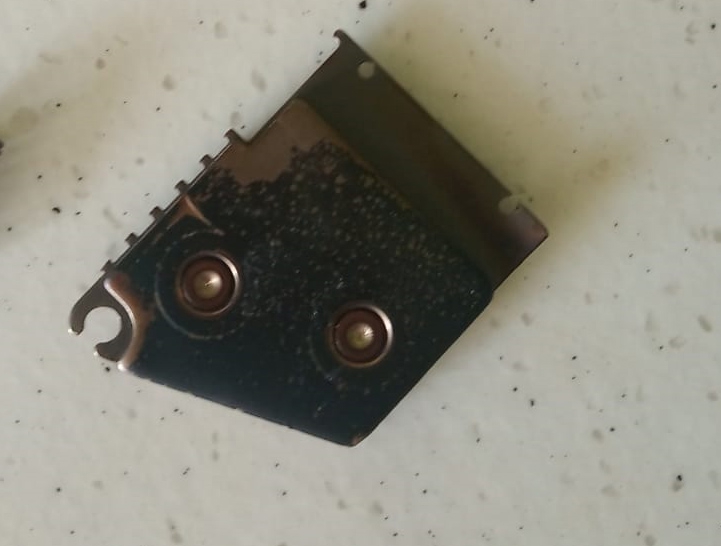

Всем день добрый, делаем рядом две дырочки сверлом на 1,5 и переставляем колечки. Работы минут на 20, можно и колбу сразу вымыть нормально без перегородки. Перегородка вынимается чуть с усилием. И не надо искать и покупать.
А если в эту дырку в шторке вставить заклёпку, расплющить, а затем просверлить в заклёке дырку, в которую можно будет заново вставить колечко?
Заклёпка алюминиевая, портрет быстро и плюс под неё надо рассверливать то что есть, не влезет.
Заклепки есть и стальные. Я бы просверлил два новых отверстия, рядом с существующими, ближе к центру и диаметром поменьше. Два,- чтобы шторка не сместилась в сторону. Возможно колечки будут нужны чуть больше, а может и нет...
Отверстия должны располагаться так, чтобы торец шторки скользил, касаясь поверхности крышки (выходного отверстия). А для этого она должна свободно (без смещения вбок и перекоса) висеть. Если новые отверстия будут смещены относительно родных на одинаковое расстояние, то ничего в работе шторки не изменится.
Ещё и зубцы должны совпадать с прорезями в колбе. А смещая отверстия, совпадения не будет.

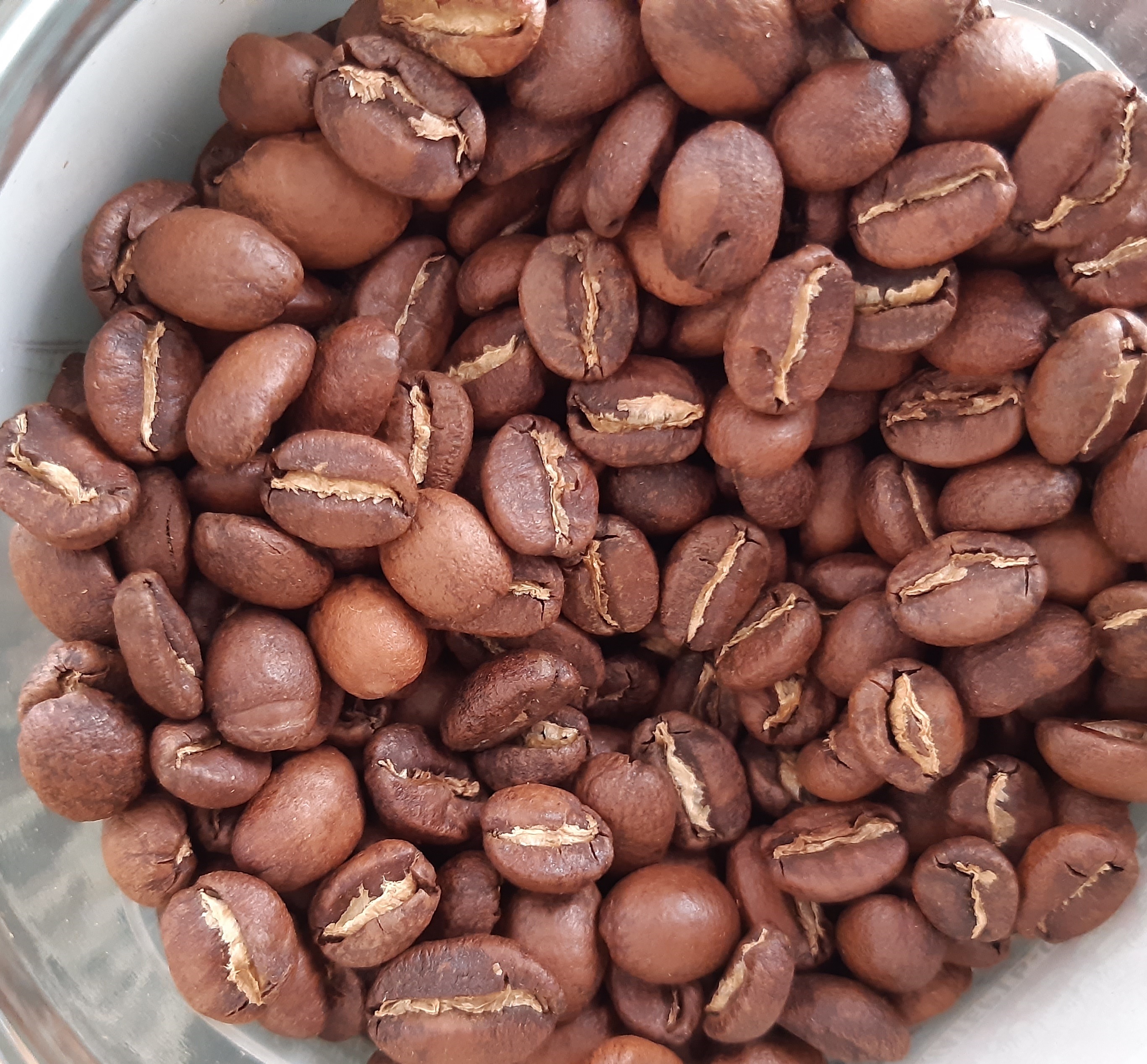

Может кто-то подскажет схему жарки для мытого иргачифа? На стандартой программе с 4-мя минутами прогрева, минутой стояния на 205 и т.д, кофе не развивается, превращаясь в твёрдые угольки Заранее большое спасибо
У нас могут быть разные ТЭНы, как и разное напряжение в сети, но я Иргачиф жарил, разогревая ростер до 250 за 5 минут, а далее на 250С в течение 10 минут и лишь на креке сбавлял до 245. И никакого типпинга/скорринга, как по мне, хорошая такая Эфиопия получилась. Всё ИМХО, знаю заранее, как отнесутся к этому способу некоторые участники.
После нескольких неудачных жарок отложил иргачиф, и пользовал бразилию. Сегодня наконец дошли руки воспользоваться вашей схемой - она работает! Спасибо!

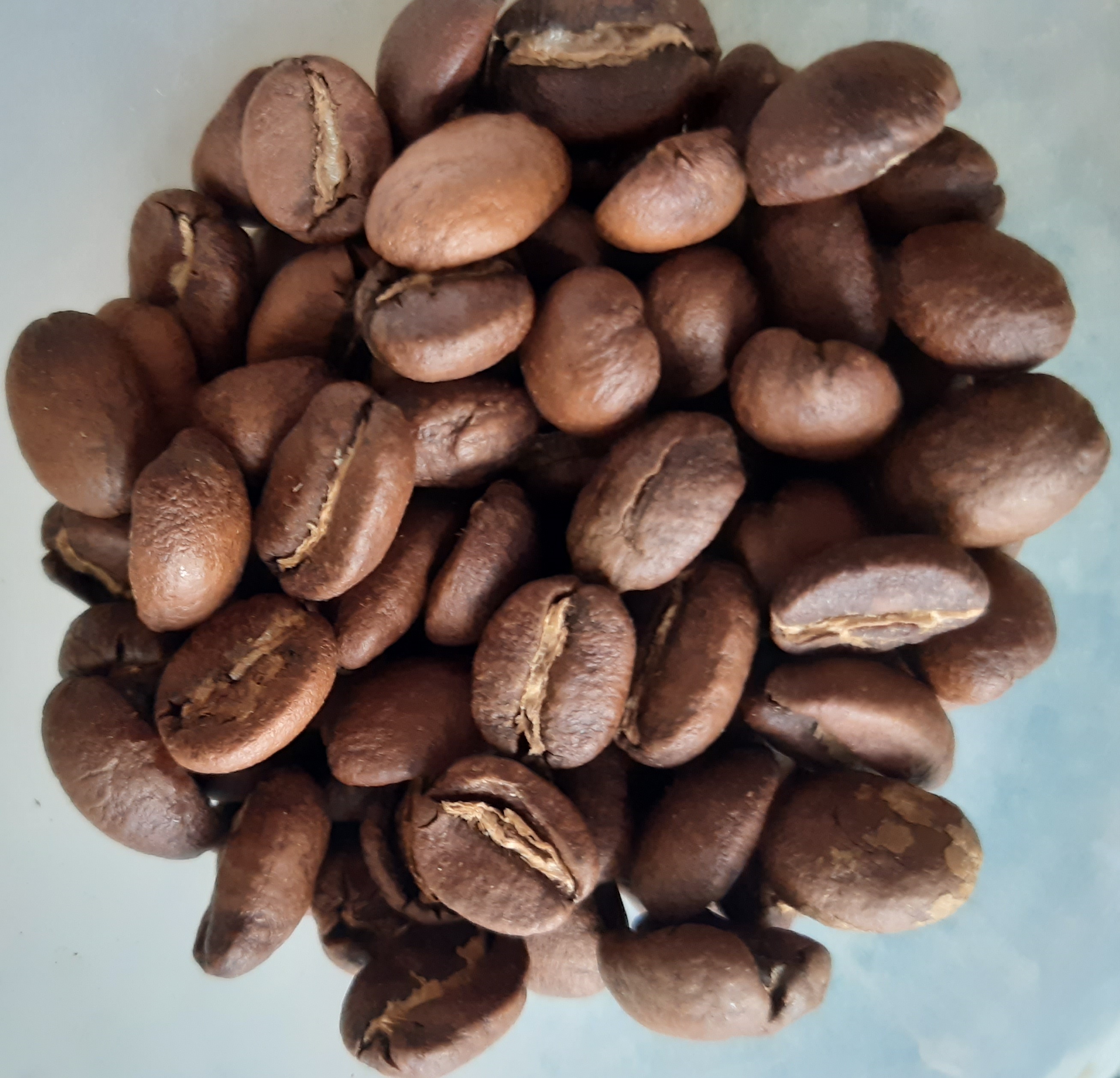

Фотография и цвет снаружи зерна не говорит о качестве обжарки нисколько. Ну что вы, как жертва реакции Майяра себя ведете, право...
Ьро. хер тебе а не бисера. купи зерна. пожарь. приготовь первый раз в жизни эспрессо. попробуй что это. тогда с тобой пообсуждаю вопросы внешнего вида тёплого зерна на фото, света пикселей и особенностей камеры в телепоне))) кофе не разглядывают с высоты бестолкового штатива для глазниц. его руками готовят)))

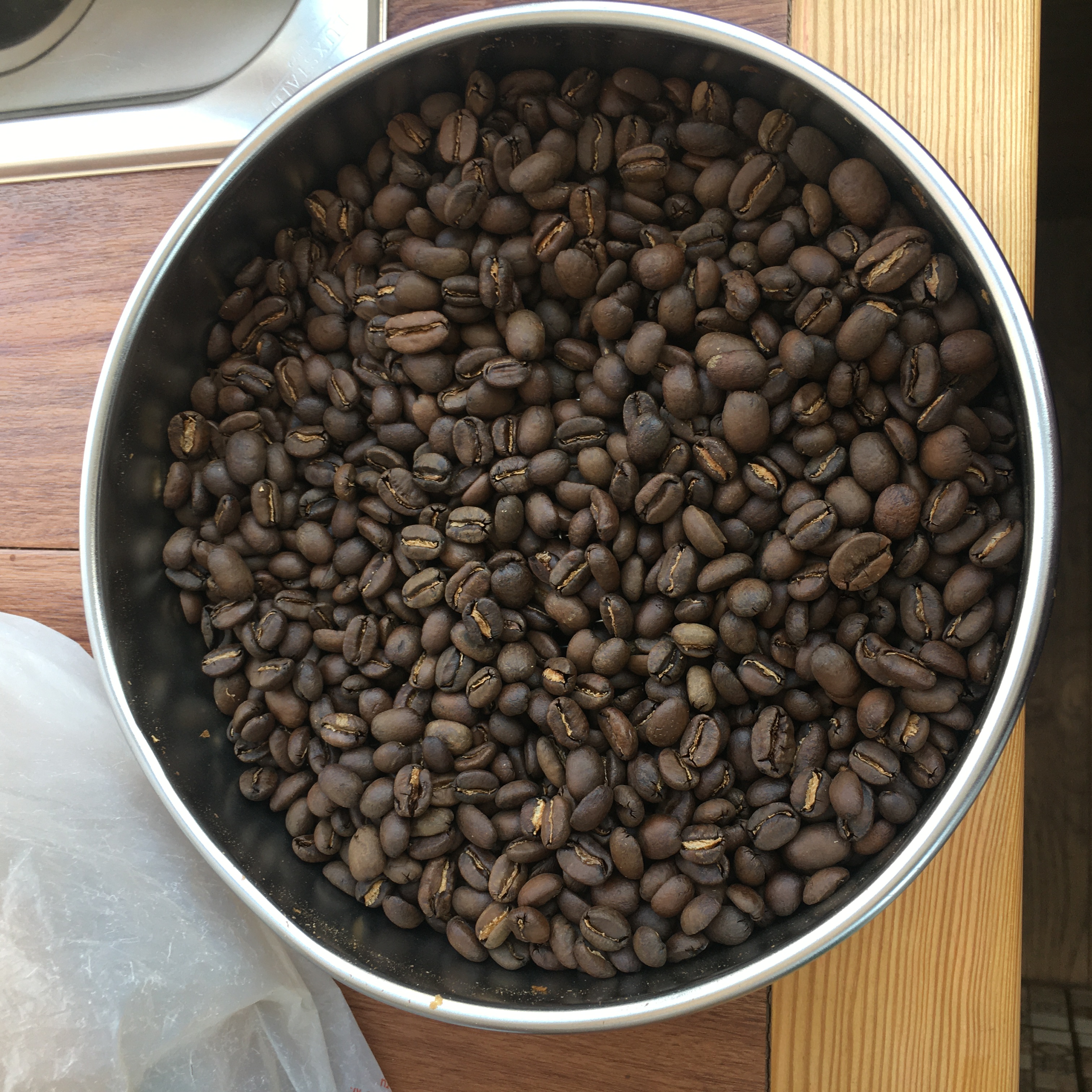

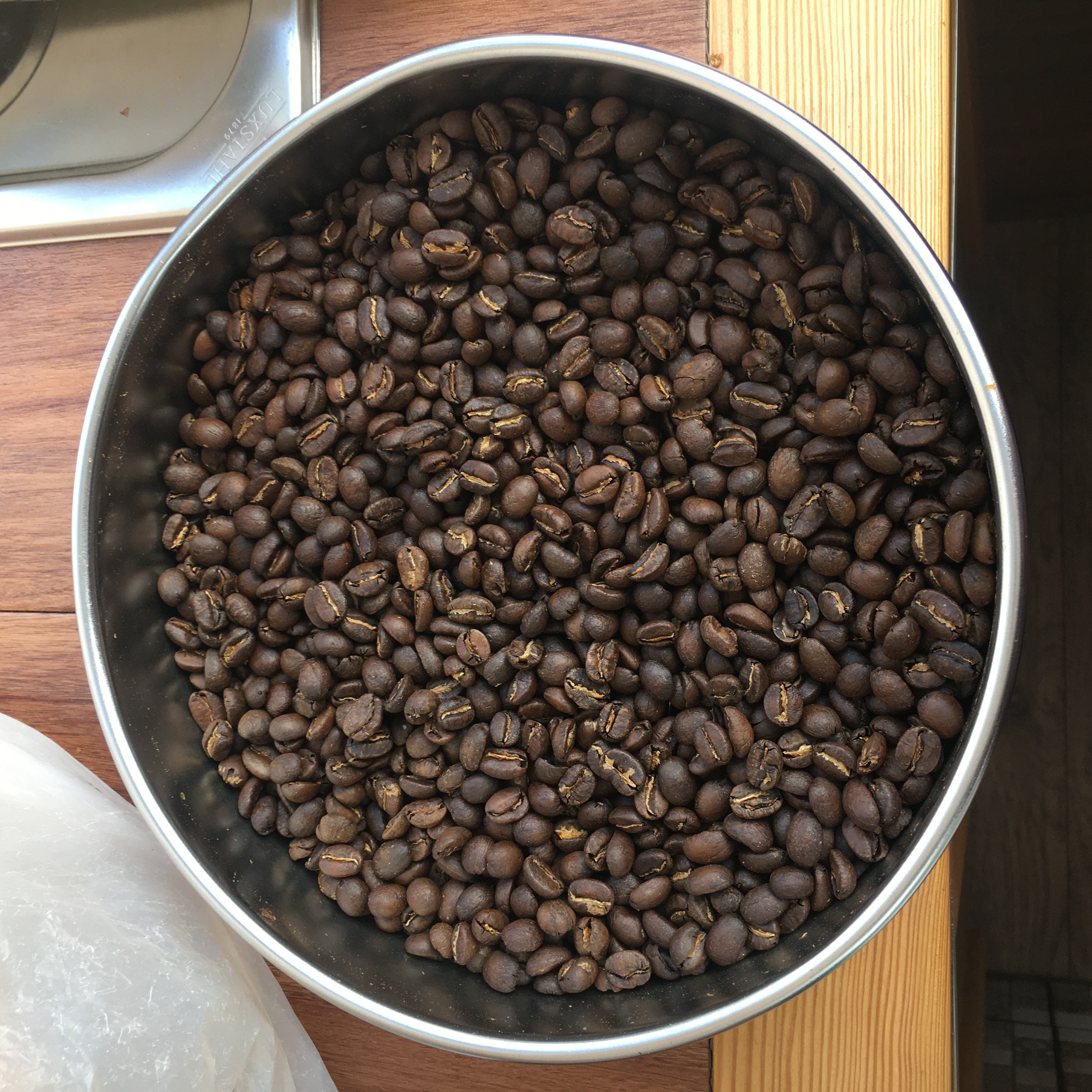

150 грамм Робусты Индия Пачмент Рояль. с 250 загрузка. на 30-й секунде от первого кряка сброс 100Вт. развитие > 2:00; общее около 10-12 одиночные щелки 2 кряка на сите в охлаждении. потенциально вкусный батч.
Вот, купил позавчера зерна. Что скажете о вкусе света пикселей ?
