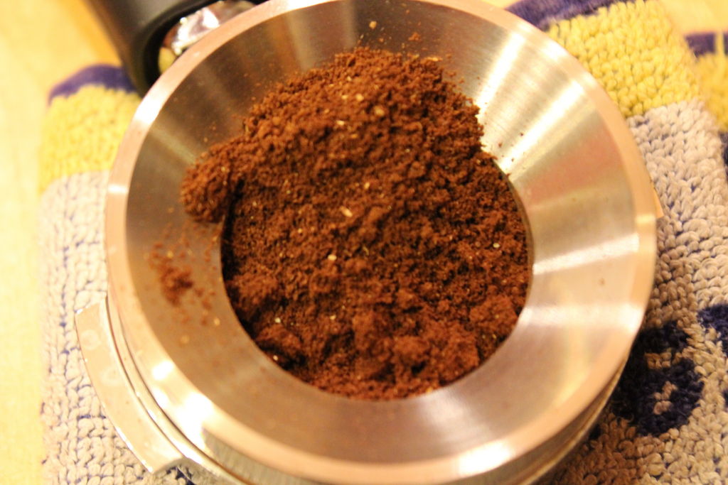

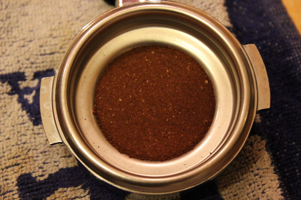

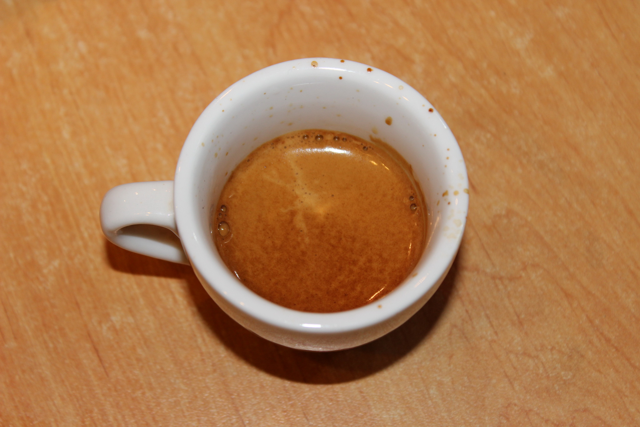

Здравствуйте уважаемые. Вот уже некоторое время пытаюсь оседлать одинарную LM корзину. В одиночку уже устал. Давайте поплачем вместе. Итак. Исходные данные: кофе свежий, молка mazzer major (очень подозрительные ножи), закладка 9,5 гр., трамбовка с довольно сильным нажимом, кофеварка Silvia, ролив через некоторе время после выключения нагрева (на крышке бойлера 105-107) После кофемолки:
Что значит "очень подозрительные ножи" Секонд хенд? Попробуйте сменить кофе. На gagia пробовали, то же самое? Пролив, вроде, 25 секунд, каналирование явное, попробуйте чуть меньше помол и чуть меньше трамбовать. И фото таблетки после пролива.
вот именно
Это Сидамо или Моренитос
на видео formula 6 от Джеймса.
так это по видео мы должны догадаться какой у вас вкус и чем он вас не устраивает
меня интересуют советы/рекомендации по поводу особенностей работы с одинарной LM - нюансы в подборе дозы/распределении/трамбовке. Видео - для анализа ошибок.
как раз заводская наклейка отличный ориентир. На убитых жерновах помол уезжает глубоко налево. Молол сегодня Моренитос на 5 от наклейки влево. Вкус даблшота отличнейший. Так что, проверьте ещё резьбу и .... ровняйте руки с жерновами б/м порядок
кавоМан: а что с резьбой? по поводу "ровняйте руки" - будем стараться. за этим и пишу. Вот как по вашему, с чего такой пролив? Я и скрепкой комочки разбивал, и таблетку разравнивал и трамбовал аккуратно. Что интересно: степень повторяемости действий и операций высока, а пролив иногда как на видео, а иногда не к чему придраться (вкус соответственный)
Обратите внимание у B@nd1t местонахождение TLV, что должно быть Тель-Авив, далековато от Москвы и Киева.
Совершенно верно но, почтовые услуги пока ни кто не отменял, если Ростислав отправляет по почте на территорию России и Украины то, в чём проблема отправить в Израиль. Я так понял речь идёт о Ростиславе с этого форума, я ему написал письмо, буду ждать ответа. И посоветуйте, что мне действительно стоит купить и что не обязательно. Чем отличается LMовская двойная корзина от родной что её советуют заменить? Портафильтр бездонный обязательно хочу купить. И насадку с тремя отверстиями на паровую трубку.
Shurik_man: Александр, по видео и услышанному: Доза - старайтесь закладывать ровно 10 граммов. Практика показывает, что именно на дозе легко получить одновременный старт экстракции по всей площади сита. Помол должен быть таким, что бы экстракция переросла в сплошной тонкий поток не раньше 7-8-й секунды. На видео сделал бы еще мельче. На формуле 6 должно светлеть не раньше 25-й секунды.
Жернова. Есть возможность снять режущую кромку по всей длине хорошей макросъемкой (лучше на цифро-мыльницу)?
Еще можно добавить/исключить такие фокусы как постукивание холдером о вилку или любую другую поверхность. Сильнее/слабее. Если станет хуже - исключить. Первый сыпок с дозатора должен обязательно упасть в центр сита. В общем, шаманства хватает.
