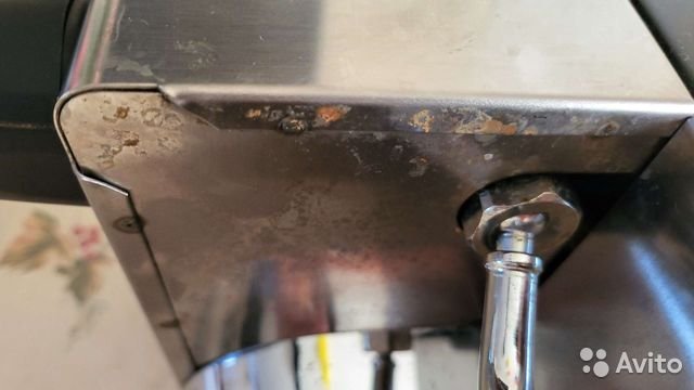

корпус не проблема - зачистить и обработать лимонной кислотой, если нормально уступает - берите, насчет группы что я писал не обязательно что так будет, но в стоимость скидки я бы просил это включить...
я знаю что это декоративная накладка, и подметил что хуже было-бы если это было на пути пролива и поэтому даже после покупки я бы его разобрал и осмотрел всю группу изнутри
Чего бы вы разобрали и что бы осмотрели изнутри???

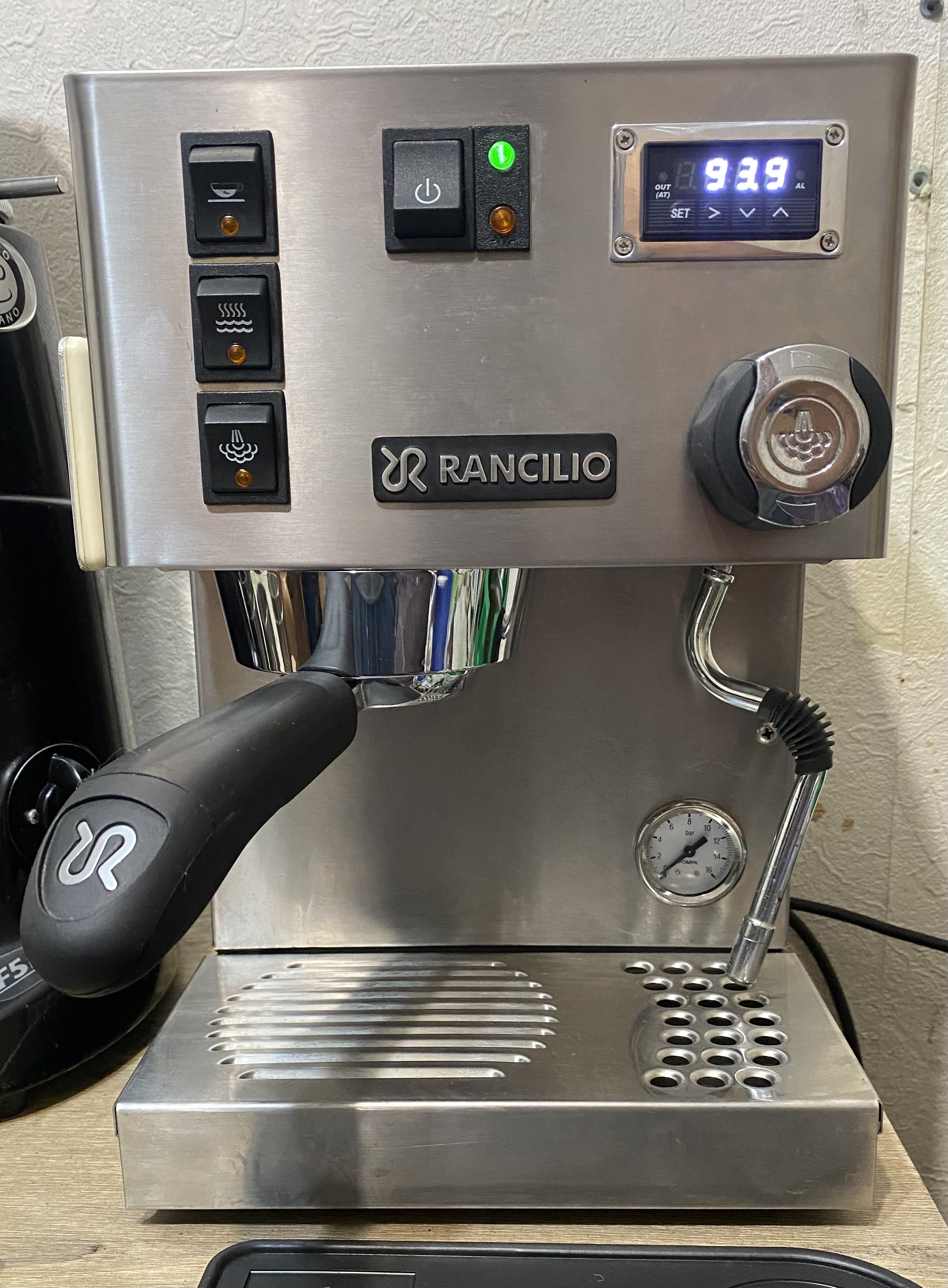

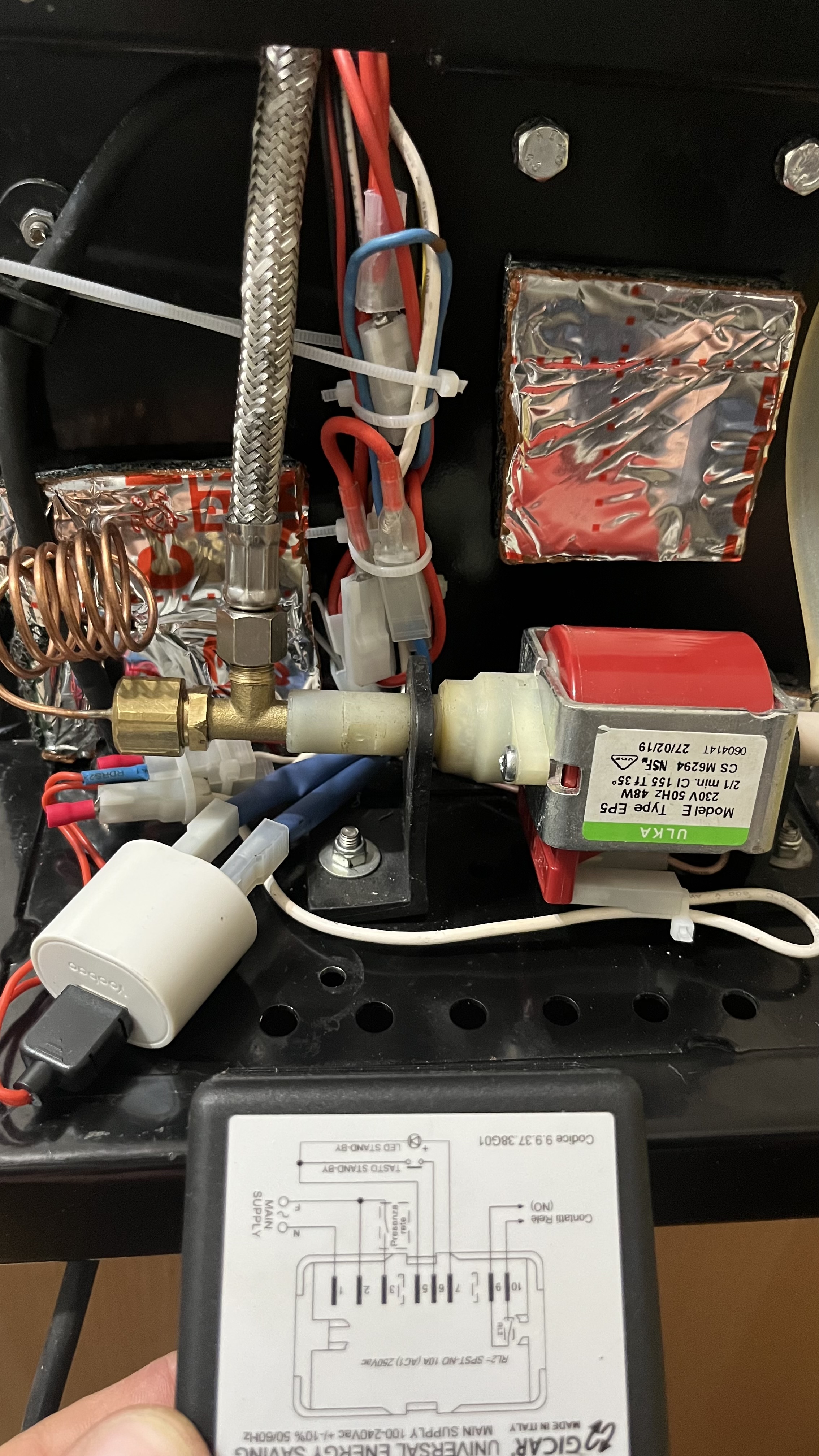

Наконец то переделал свой Rancilio Silvia E , убрал контролёр Gicar , теперь не отключается через 30 минут, Самое главное для этого ничего не потребовалось покупать, даже возвратную кнопку менять не пришлось просто вытащил пружинку и она стала щёлкать как простая кнопка, ещё если нужно что бы родной зелёный светодиод горел то нужна любая зарядка на 5в, ищи же заменить лампочку на 220в. Теперь управляю кофемашиной через телефон умной Wi-Fi розеткой, это реально кайф. Следующая модификация буду думать как поставить циферблат что бы при включении пролива на нем включался секундомер, главное что бы эстетично выглядело
Чтобы не делать ещё одно отверстие в корпусе, проще поставить внутрь программируемое реле с функцией таймера, и задавать время пролива с телефона. Кнопку пролива придётся сделать без фиксации для работы в ипульсном режиме.

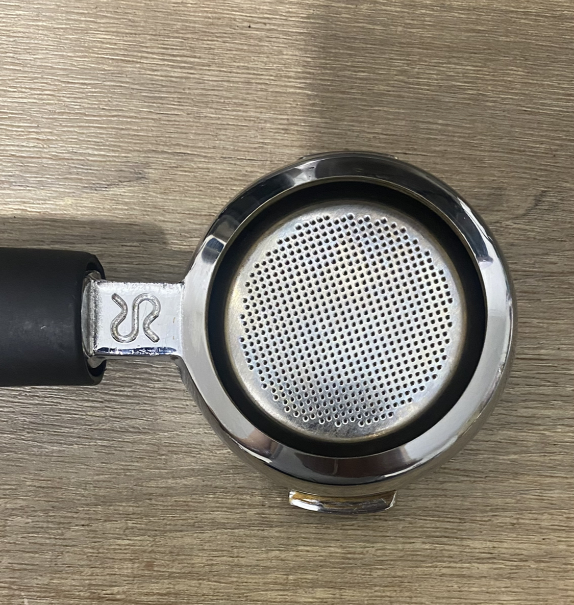

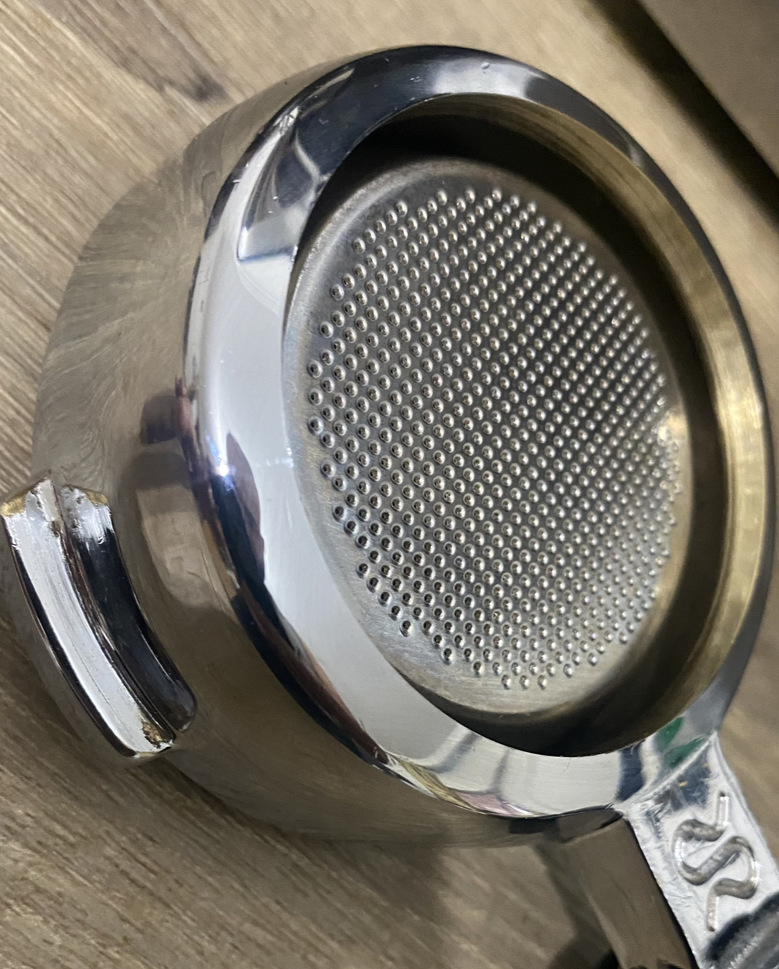

Всем привет, уважаемые Rancileovody , кто пробовал ставить корзину VST 20gr в родной Холдер Rancilio , у меня vst 18 и встаёт нормально и интересно встанет ли 20 гр а может и 22?
IMS 20гр норм помещается Есть у меня корзина Ims 14гр у них отверстия рванные хуже чем у дешевых китайских корзин.

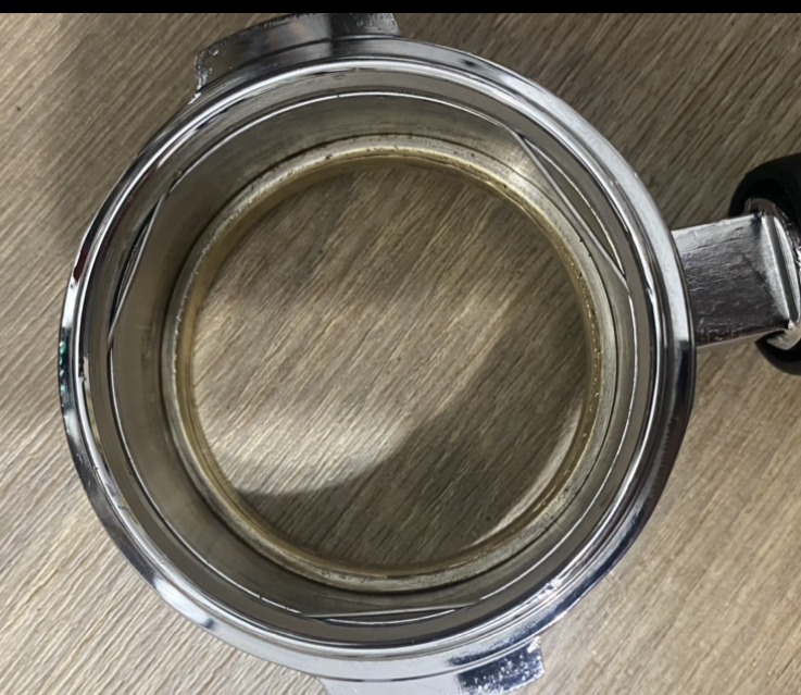

Всем привет. Появилось ощущение, что у Сильвии снизился напор воды. Раньше при подачи воды с парового крана, как будто напор был сильнее. Ну и с любым кофе с момента включения пролива до первой капли в чашке проходит не менее 7 секунд. С помолом игрался, подобрал на 30 сек/50 мл, все равно первая капля так долго идет. Разобрал, посмотрел вибропомпу, идеально чистая, даже делать нечего, смазал уплотнения пищевой смазкой, собрал. Замерил холостой пролив, за 30 сек вылилось 146 мл воды. Это норма? Может у меня уже глюки? Сильвия чистая, декальценацию делал недавно.
Yurgo: Лимонка не очищает от кофейных масел. Нужно или спец средство, которое 1 кг. банки ок 1 тыс стоит и для домашнего пользования большинству хватит наверно лет на 10. Или для посудомоек есть порошок, который можно использовать, но там не подскажу, мне проще спец средство купить, можно в небольшой фасовке, тогда конечно за кг в разы дороже получается..
Yurgo: А бэкфлеш со средством от кофейных жиров вы делали?
Делал, при чистке машинки. Правда лимонной кислотой.

Всем доброго времени суток Насколько я понимаю, в родной комплектный холдер нормально встанет VST 18? Может поделитесь ссылкой где в сегодняшних реалиях можно купить? Плюс, хочу взять бездонный в который корзины на 18-22 встанут, какой можно взять для нашей машинки? Прошу прощения за, скорее всего, глупые вопросы, но с Сильвией новичок, голова кругом..) Спасибо
Да VST18 в родной холдер встаёт идеально, на счет бездонки я купил такой же родной холдер и коронкой по металу и шуруповертом высверлил середину и получилось просто идеально.
А с вырезанным дном какие корзины встанут? 20-22 можно будет? Может быть, если не так давно всё покупали, ссылками поделитесь? В том числе и на PID и датчик температуры) Смотрю, у вас хорошо всё получилось)) А то у меня вот так сходу не получается найти, видимо не знаю как именно правильно искать)
Да там уже любые корзины залезут, на счет пида и термодатчика так это все с Китая заказывал Алиэкспресс
