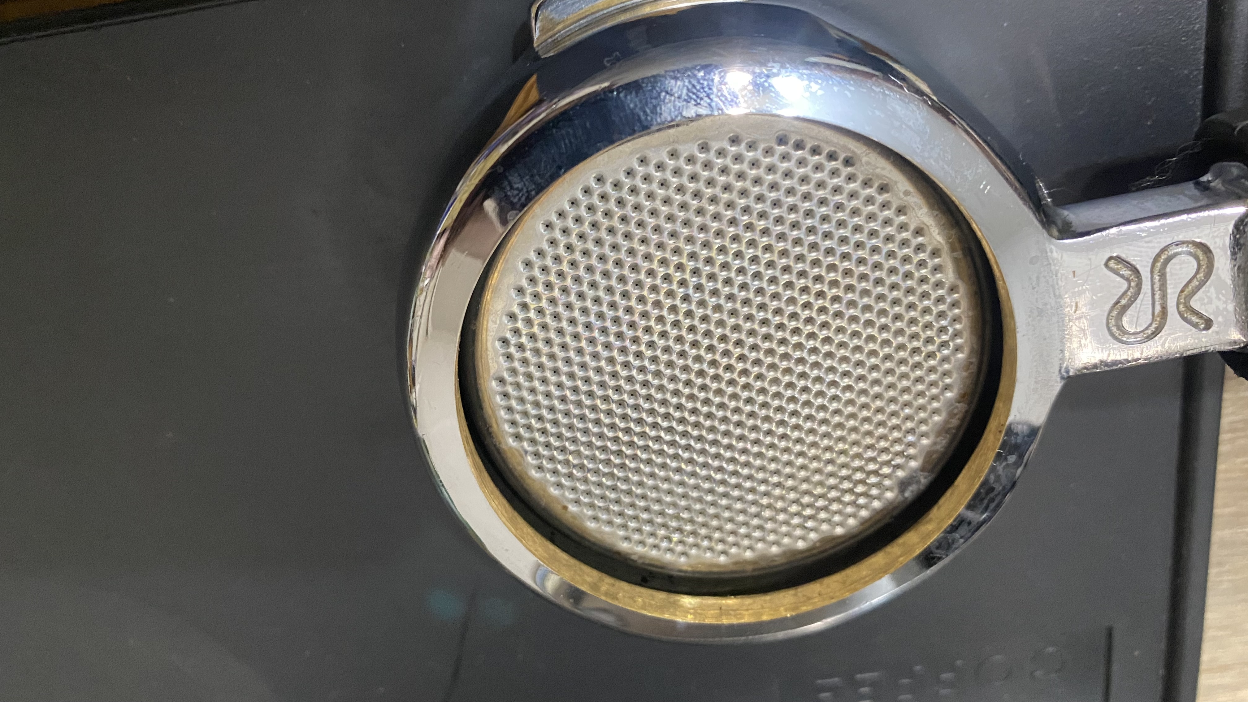

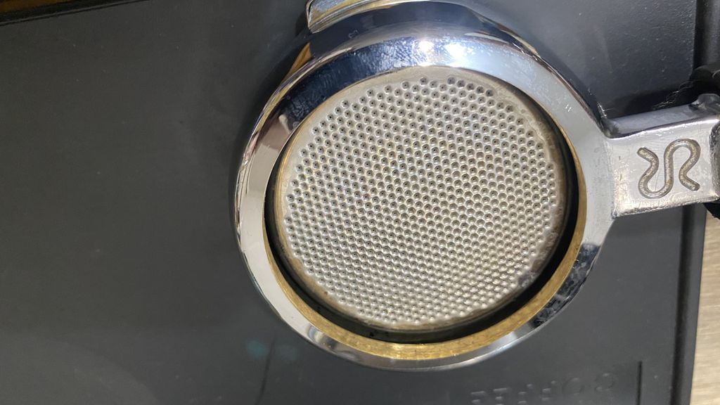

Посоветуйте корзинку, которая подойдет в rancilio silvia, на 18 грамм и чтобы влезала в стандартный портафильтр. То есть внешний диаметр 70, высота до 26. Есть высотой 28, не влезает. При этом желательно не дорогие типа VST IMS. Может аналоги какие-то подходят от других машинок.
Nikduke: Как вариант, я видел такую(ничего про нее не знаю) -[ссылка]- -[ссылка]- На амазоне можно отзывы посмотреть, на ибее заказать
Есть такая, не влезает в родной портафильтр, только в бездонник. Хочу теперь купить рекомендованную tmn, но не могу найти в России.
Ну в России выбор всегда ограничен. Как вариант IMS B702TH24.5M 14/16гр не знаю только реально ли влезет 16. -[ссылка]- Или IMS B702TCH26E 18/20гр Вопрос влезет ли она в портафильтр -[ссылка]- Или просто купить бездонник -[ссылка]-
Кстати, на авито продает -[ссылка]- Можете в принципе к нему обратиться здесь или через авито, может у него еще что есть для сильвии. Но по корзинам я не шарю, если что^^
О. еще бюджетненько увидел -[ссылка]- если есть в наличии. Не, тупанул, это не бездонный. но его можно фрезой выпилить

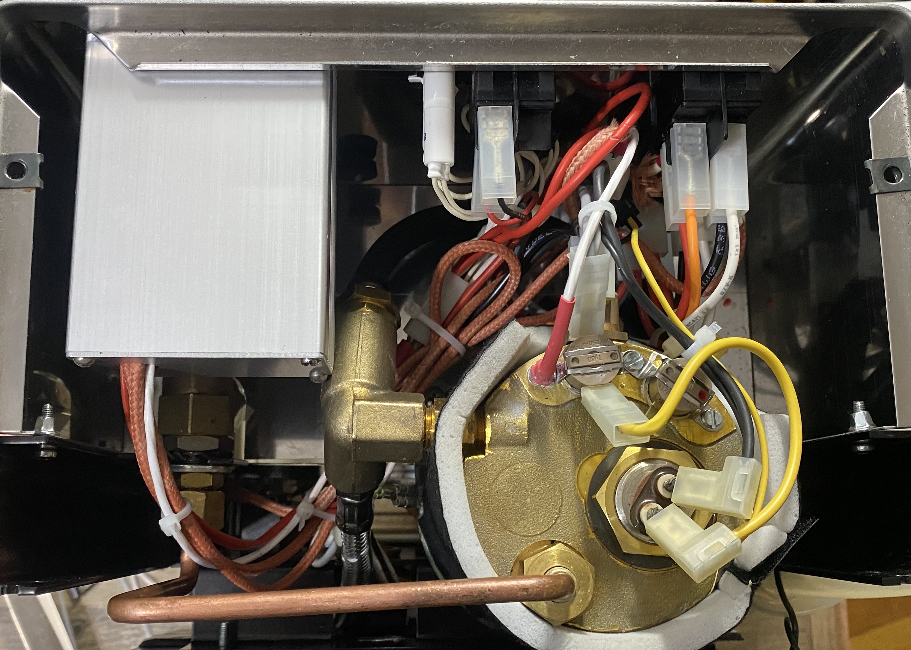

Кто ставил Пид на E5 версию, отличие только что провода питания Пида XMT7100 кидаешь на включение пролива или ещё какие то отличия в установки есть? Вроде все правильно установил, сам пид включатся настройки меняются но нагрева бойлера нет, либо неправильно подсоединил либо реле дохлое или может там нужно как то надстройках включать Релюшку, выручайте.

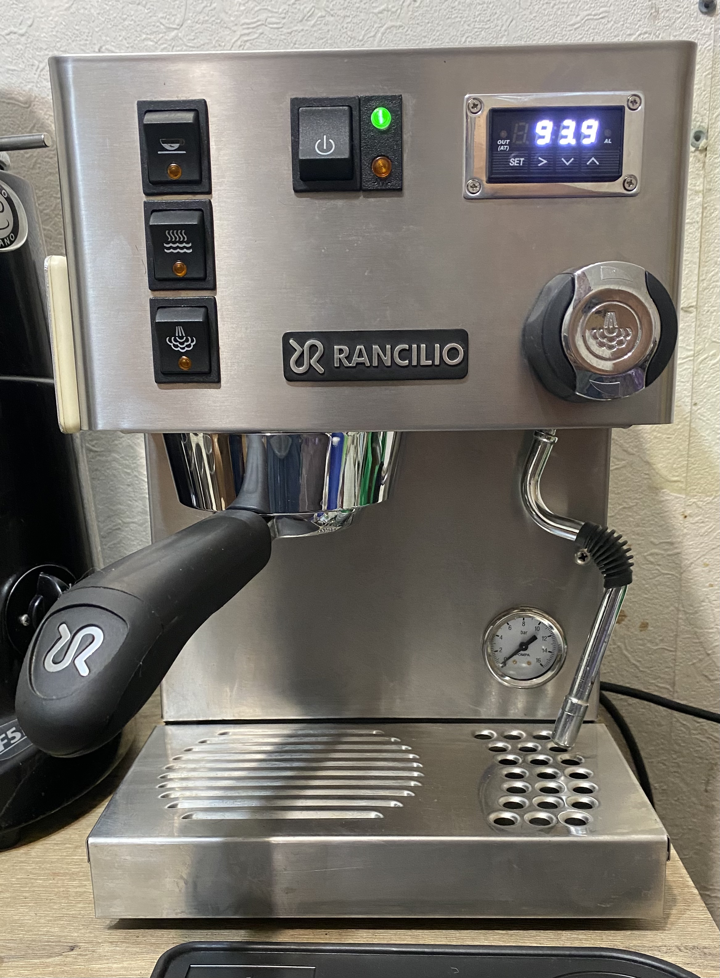

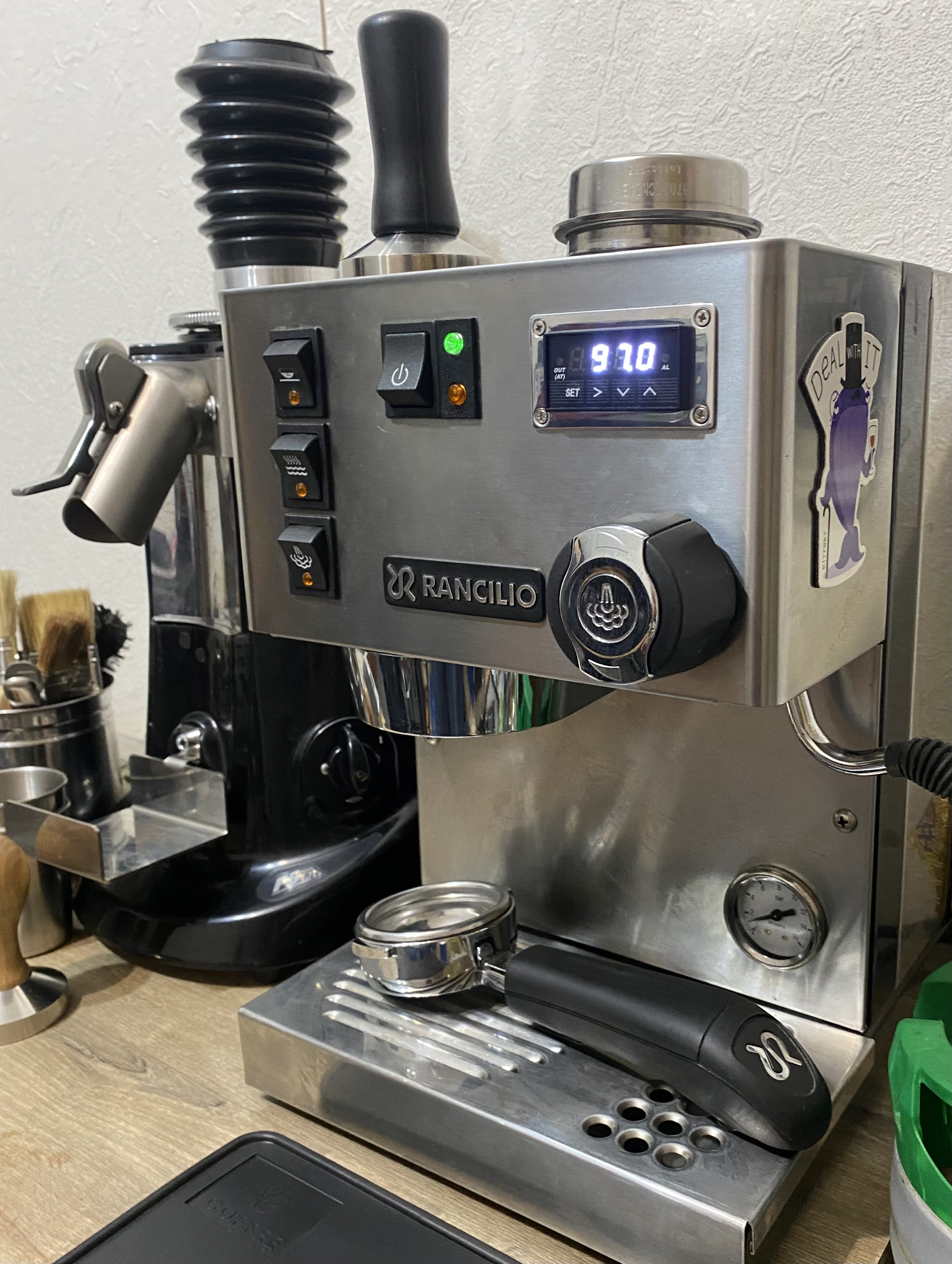

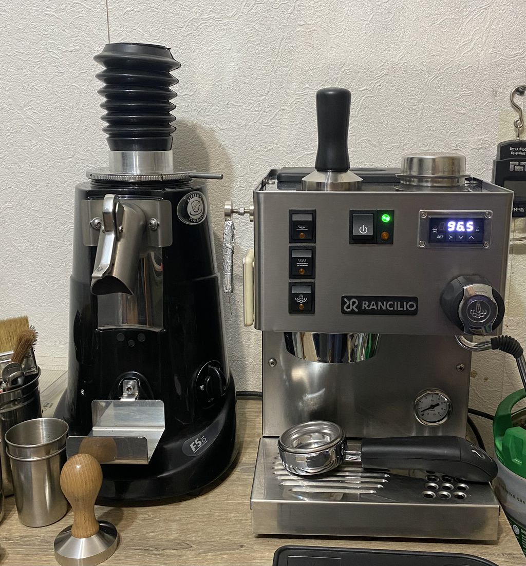

Наконец то закончил модернизацию своей Silvia E5. И по моему это лучшая модернизация что я видел с эстетической точки зрения, все элементы правильно расположены. И так по порядку что я сделал: Пид регулятор XMT7100 вместе с алюминием коробом встроил в корпус на месте значка Rancilio, Лицевую часть алюминиевого корпуса пида полернул. Значек переместил внизу по центру. Манометр установил в левом нижнем углу. Родной Холдер переделал в бездонник всего за 5 минут в домашних условиях коронкой по металлу и шуруповертом, получился лучше оригинального бездонника. На кофемолку Fiorenzato E5D поставил передний пыльник от ВАЗ 2110 подходит идеально для одинарной дозы. Фото прилагается.

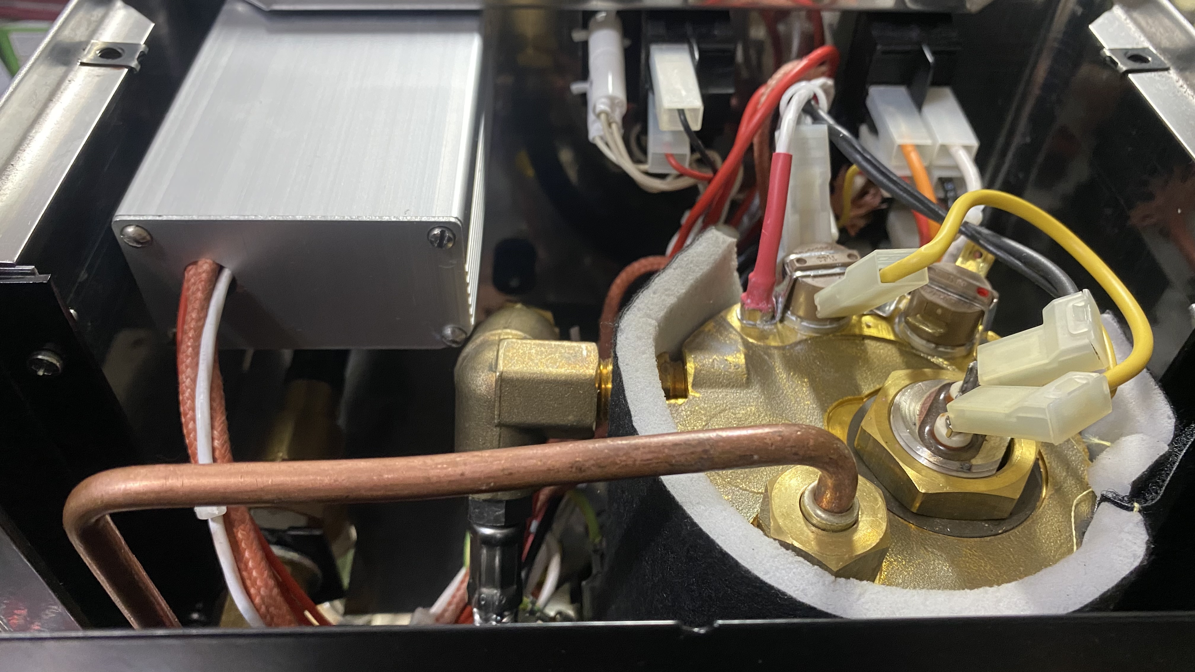

На счёт установки пида в корпус может кому будет интересно. После установки замерил температуру внутри корпуса пида в течении 2 часов прогрева. Результаты по радовали. Через час прогрева температура составила 48с через 2 часа температура колебалась между 51с и 50с но больше держалась на 50с, допустимая комфортная рабочая температура как раз таки до 50с, допустимая но не предельная, предельная в районе до 60-65с так что смело можно ставить изолировав его внутри корпуса кофемашины либо алюминиевым корпусом либо термосиликоном. Так после двух часового прогрева включал пар на 10 минут потом выпустил и снова прогрел до 100с и температура все ещё держалась на 50с.
Какие настройки пид применили? У вас бойлер теплоизолированный, а в качестве датчика термопара или pt100?
Теплоизолированный , pt100, перепробовал много настроек и самое лучшие настройки оказались p-2.5 I-100 D-25 впрочем как и советуют, полное восстановление температуры после пролива длится около 5 минут. Pt100 установлен со стороны пролива но я думаю что лучше ставить под левый болт. Позже буду переделывать под левый болт

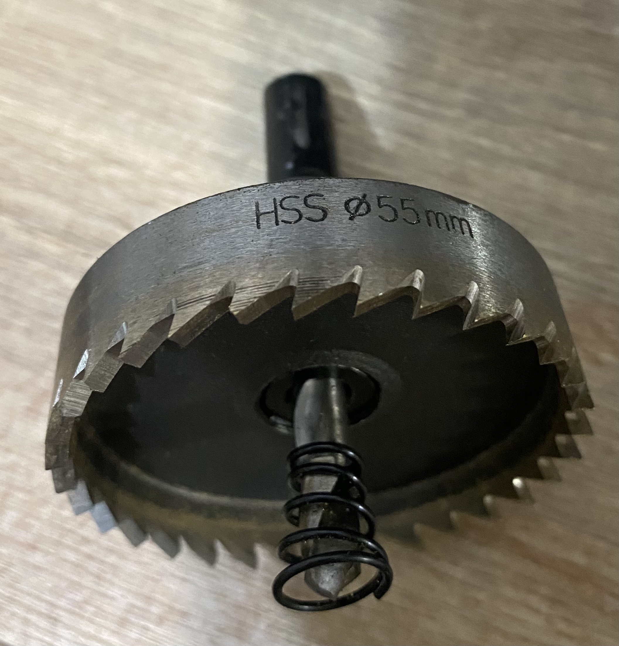

Сложностей с сверлением не было, особенности на что нужно обратить внимание есть? Коронка хорошая? Хочу так же сделать у себя на своей сильвии. Было бы хорошо увидеть в работе такую сборку!
Нет сложностей не было, нужно носик холдера зажать в тисках, и сверху сверлить, и желательно что бы кто то держал ручку но я делал один и проблем особых не было, коронка самая дешёвая, шуруповёрт Metabo BS 12v.

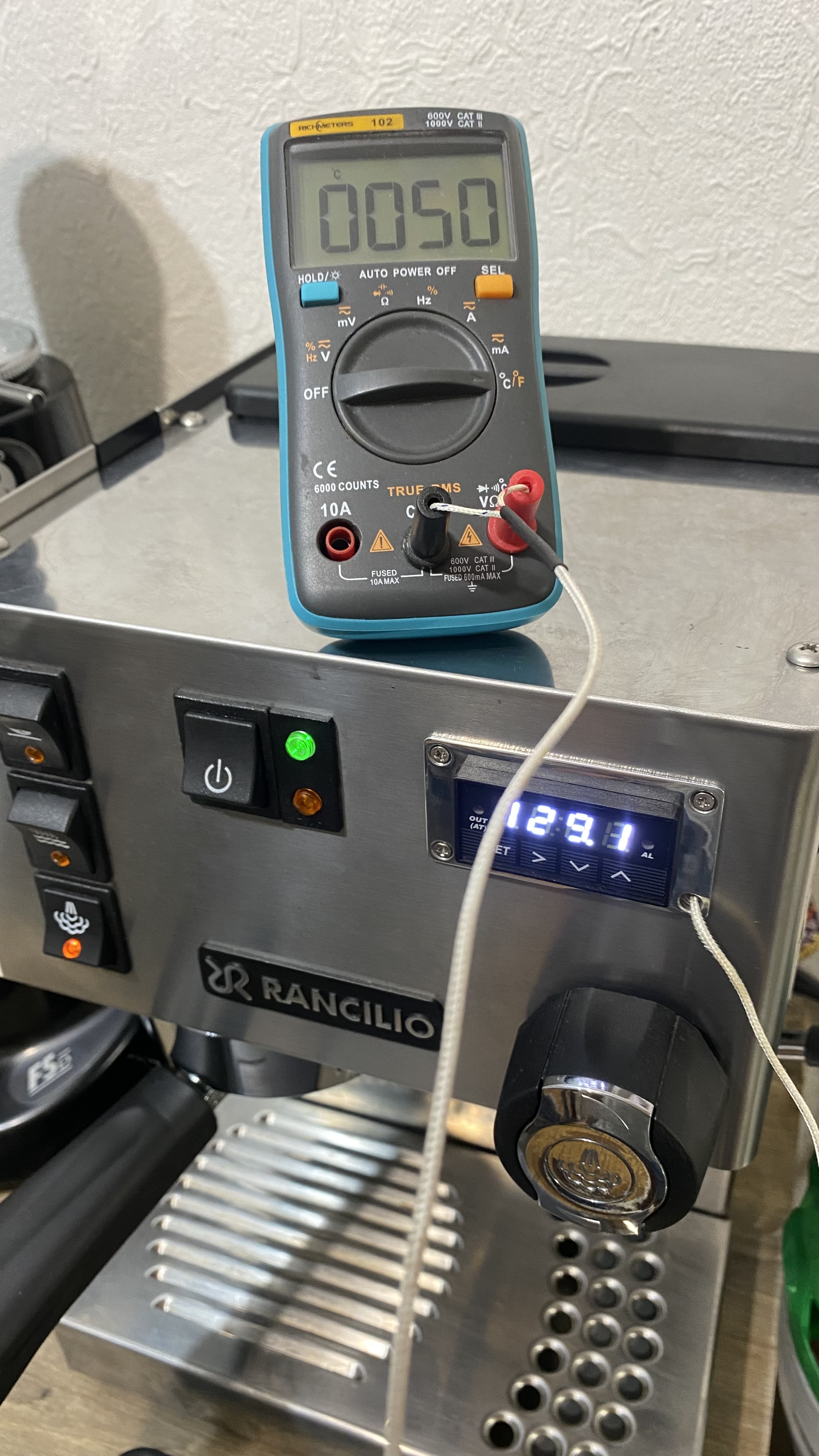

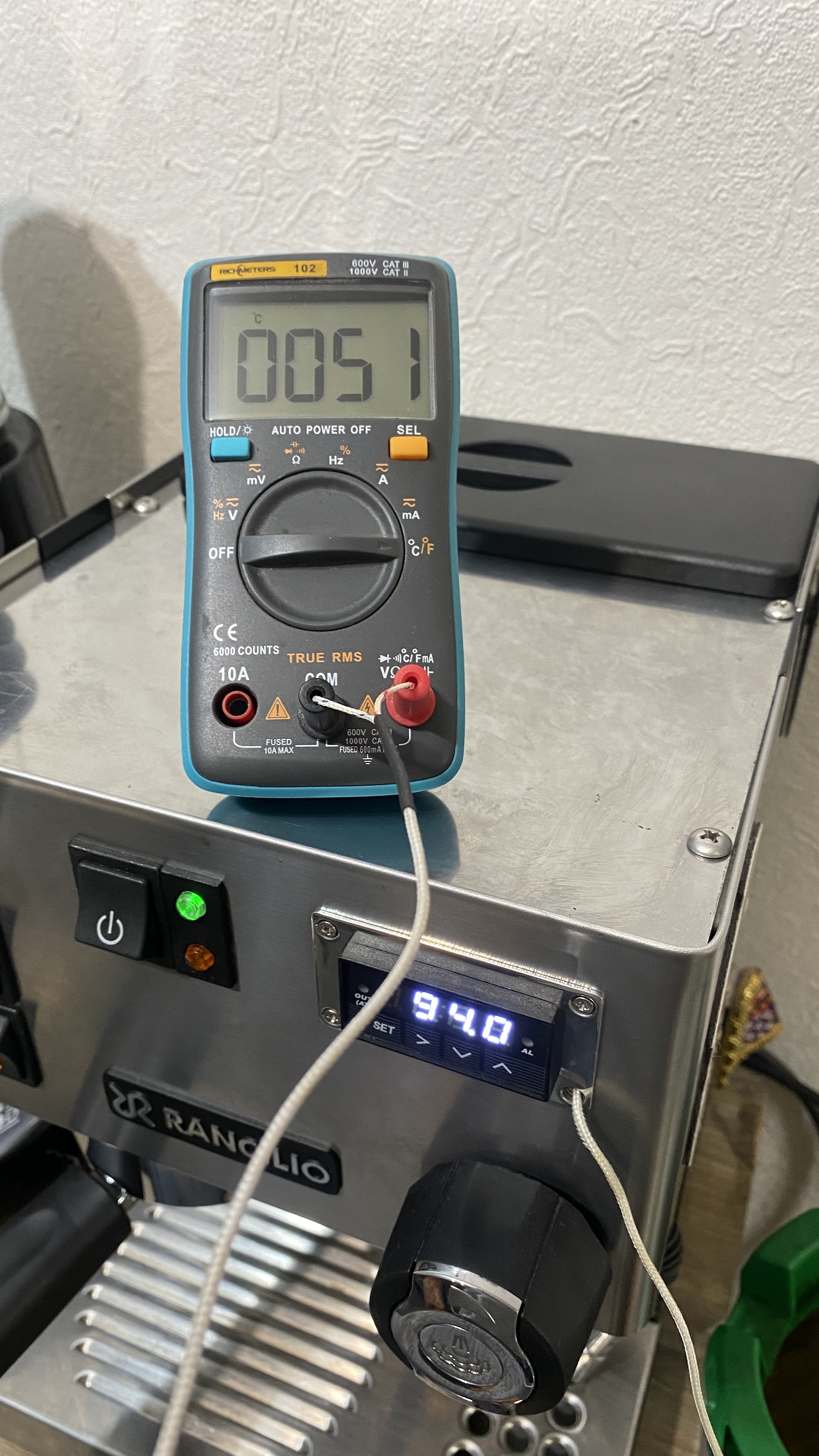

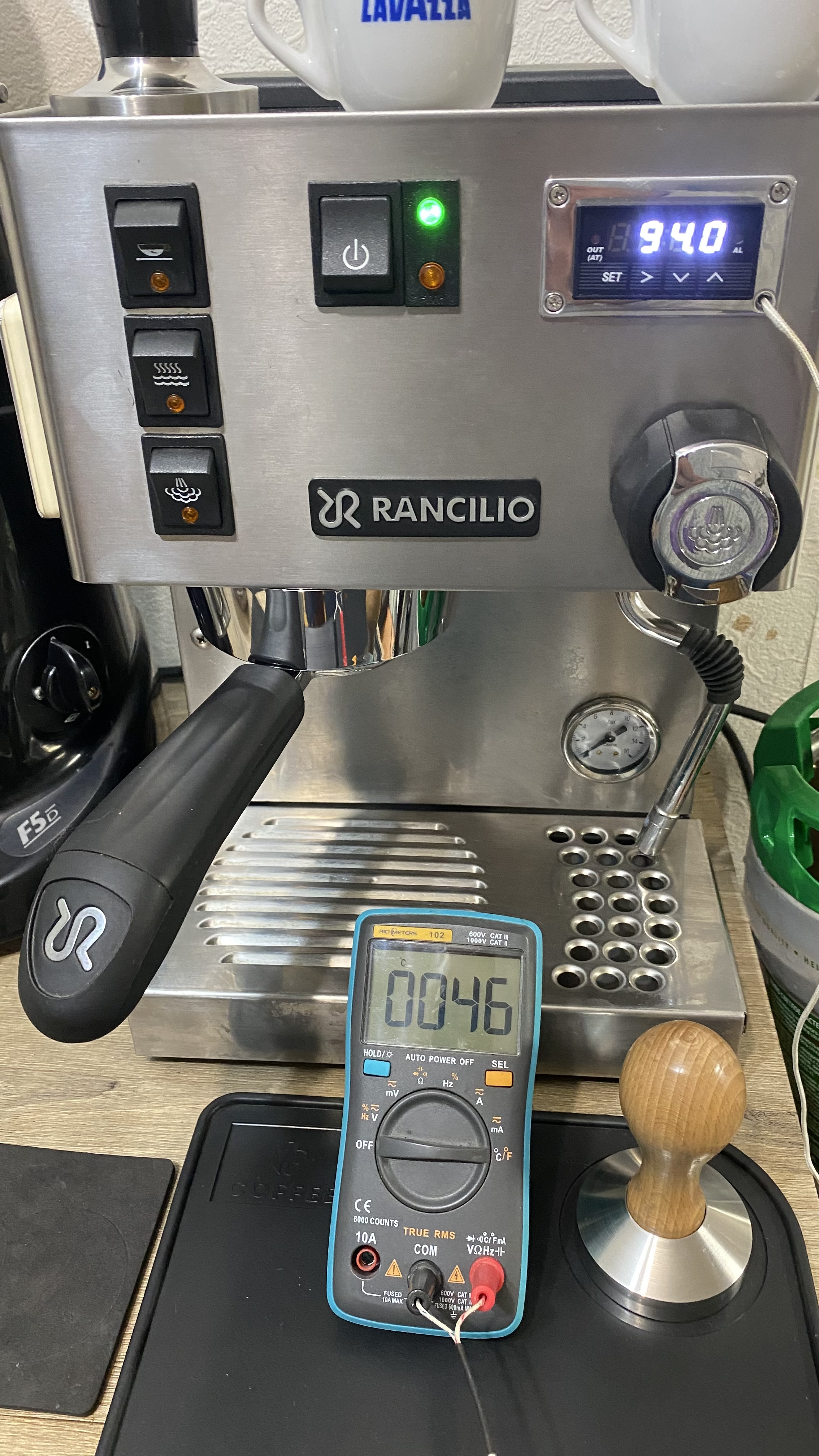

Получил я новый датчик pt100, и принялся испытывать теорию о том что лучше ставить под левый болт, и в моем случае теория подтвердилась, понял для себя много нюансов и готов с ними поделится. Теперь самое главное правильно это все объяснить. Самое главное правило все настройки и проверки делать с кофе в холдере . При проливе с кофе в холдере с датчиком под правым болтом температура будет меняться быстрее чем с пустым холдером а при проливе с кофе с холдером с датчиком под левым болтом на оборот температура будет меняться медленнее чем с пустым холдером. По этом исходя из выше сказанного все проверки и настройки нужно делать с заряженным холдером.
Идём дальше, почему лучше ставить под левый болт, потому что для пид контроля важно знать реальную температуру в бойлере, а под правым болтом во время пролива температура гораздо ниже нежели реальная температура и пид думает что температура низкая и начинает качегарить тен больше чем это нужно и в следствии сильно перепрыгивает за заданную температуру. Что касается скорости реакции на падение температуры то между правым и левым болтом составляет меньше секунды но просто под левым болтом температура падает до реально температуры а под правым сильно ниже.
Что касается настроек PID, советую делать авто настройку. Но делать это нужно по строгим правилам потому что Pid не на столько умён как многие думают. Есть два варианта авто настройки, первый вариант если вам нужно что бы кофемашина быстро дошла до нужной температуры когда она холодная и второй вариант что бы температура быстро восстанавливалась после приготовления. Я думаю больше важен второй вариант так как все ровно с холодной вам надо прогревать тачку минимум пол часа, так что тут не важно за сколько нагреется до заданной температуры. И так как делать авто настройку. 1) Прогреваем Машину столько сколько обычно прогреваете (я прогреваю 30-40 минут) 2) делаем Эспрессо именно так как делаете это в большинстве случаев, это очень важно что бы всегда было одинаково, У меня это обычно закладка 14гр кофе на выходе 28гр эспрессо за 25 секунд. 3) после выключения клавиши пролива сразу же зажимаем вторую кнопку пока на Pid до тех пор пока часто не замигает красная лампочка и ждём пока пид произведёт авто настройку. У меня на PID температура стоит 93 градуса (ОФсет -8) При выше сказанном рецепте температура падает примерно до 86 и поднимается до 93 за 30 секунд, и дальше поднимается до 93.8 и потом за минут 3 температура спускается и держится ровно 93.0 гр, те у кого стоит К термопара и нет десятичных они бы подумали что у них реально температура восстанавливается за пол минуты. Хотя впринципи и я могу так считать так как +-0.5 градусов большой роли не играют. Почему важно делать авто настройку именно так как я описал, если я заложу уже 18 грамм либо время пролива у меня будет не 25 а 20 секунд то время восстановление уже изменится так как условия меняются. Для Pid очень важна стабильность ваших действий и тогда она тоже будет проявлять стабильность и скорость восстановления. Если хотите что бы время восстановления было быстрым после первого включения на холодную, то тогда нужно после включения кофемашины сразу включать автонастройку. Но тогда после приготовления кофе восстановление будет дольше и менее стабильным.
Gumanoid: возможно что в реальности лучше чтобы вообще в течении пролива тэн не включался. это все надо с терморожком проверить, если в конце пролива температура выше чем в начале, то ничего хорошего это не дает.

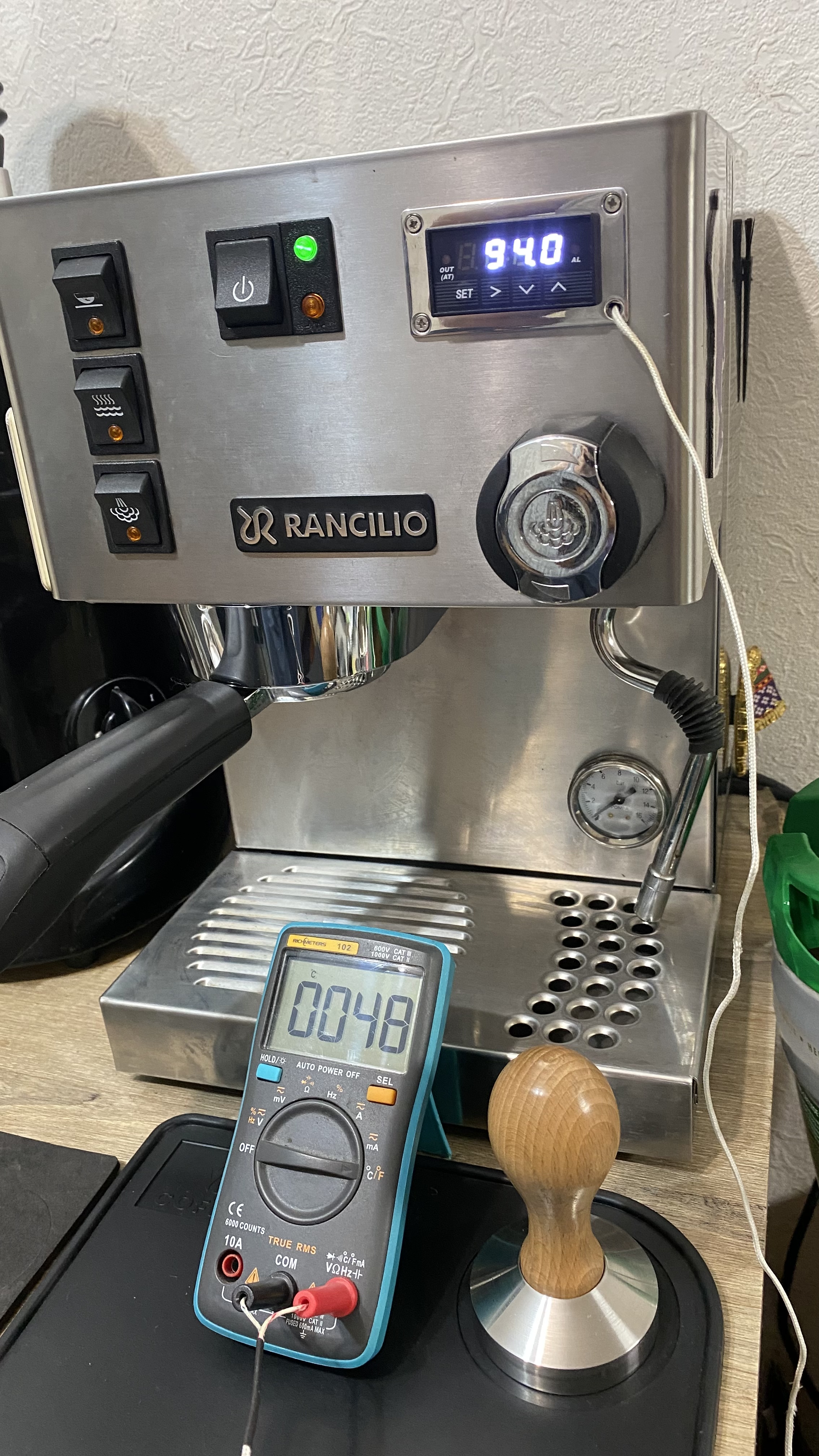

Спешу вас обрадовать, ставил термопару в рожек без кофе, и при проливе у меня показывал 93 градуса при всем проливе на полную эспрессо чашку, под конец до 92 упал, с заряжённом холдером он даже на градус не успеет упасть, тоесть термостабильность и в прям шикарная, а на счёт того что на оборот поднимется это вообще исключено, потому что когда выключаешь пролив то пид показывает около 86 градусов хотя тег уже давно включился
Gumanoid: ясно. я проверял с терморожком на лелит без пид, который с термостатом, там в течении пролива термостат успеввает включить тэн и температура выходящая из группы в конце пролива поднимается. На машине с пид пока не проверял. без кофе есть смысл измерять когда выход воды отрегулирован с такой же скоростью как при проливе (я именно так делал). Пид показывает температуру охлажденного металла, который охлаждается холодной входящей водой и не имеет отношения к реальной температуре которая выходит из бойлера..
так я же сказал что термопару засовывал именно в Холдер, на пиде стоит температура 93 (офсет -8) тоесть по факту температура крышки бойлера нагревается 101 градус а на выходе у меня получается 93 градуса, другие теории и надумки не имеют значения, ведь самое главное вкус и стабильная температура которую держит PID.

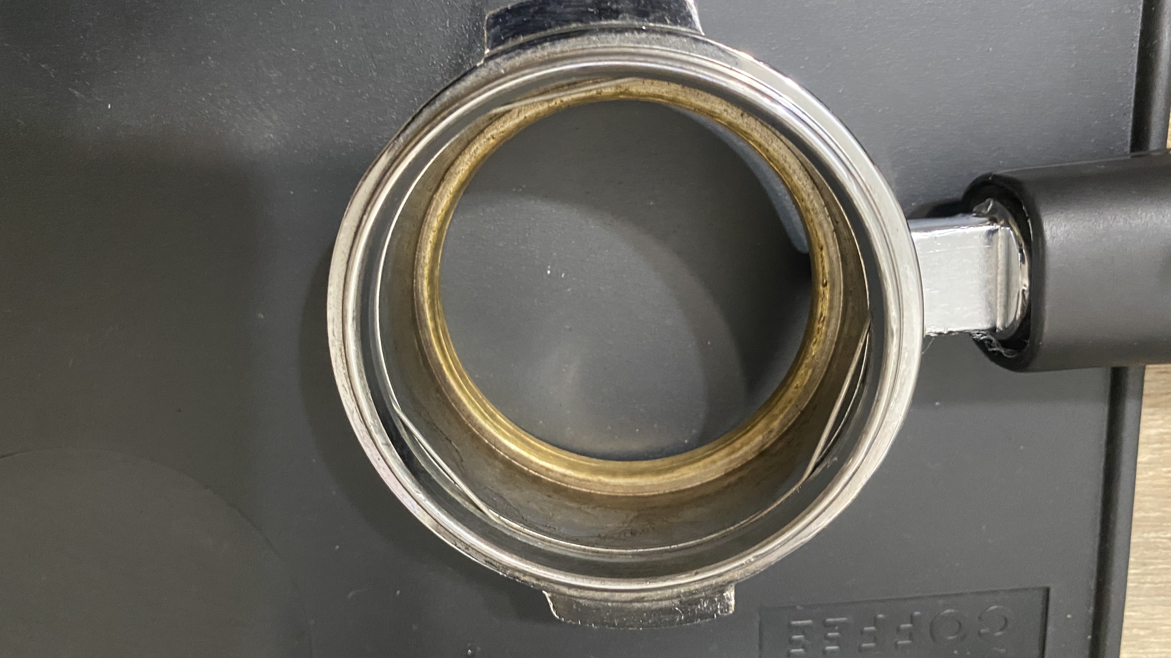

Поменял прокладку группы на такую "Кольцо уплотнительное группы RANCILIO/PROMAC dd74x58 h8,2мм ориг" -[ссылка]- Но как-то легко затягивается до конца, примерно так же как и при старой 10-ти летней прокладке. И при полной затяжке подтекает на 9.5 барах. Помню, когда покупал новую Сильвию, то с трудом затягивал на 10 градусов. Металл в группе выработался? Не ту прокладку купил?

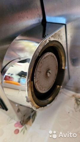

Здравствуйте, друзья! С наступающим Новым Годом!! Попутно вопрос. Ищу неспешно Сильвию б/у занедорого. Один из вариантов на Авито имеет такой косметический недостаток:
Можно ли заменить эту деталь или как-то отреставрировать? Или она не подлежит замене за разумную цену? Спасибо.
Андрей Щ.: номера нужно искать на схемах. Но я в данном случае просто загуглил rancilio silvia grouphead cover Ещё можно спросить цену у компании Балтик мастер, они вроде как официальный дистрибьютор ранчилио в России
