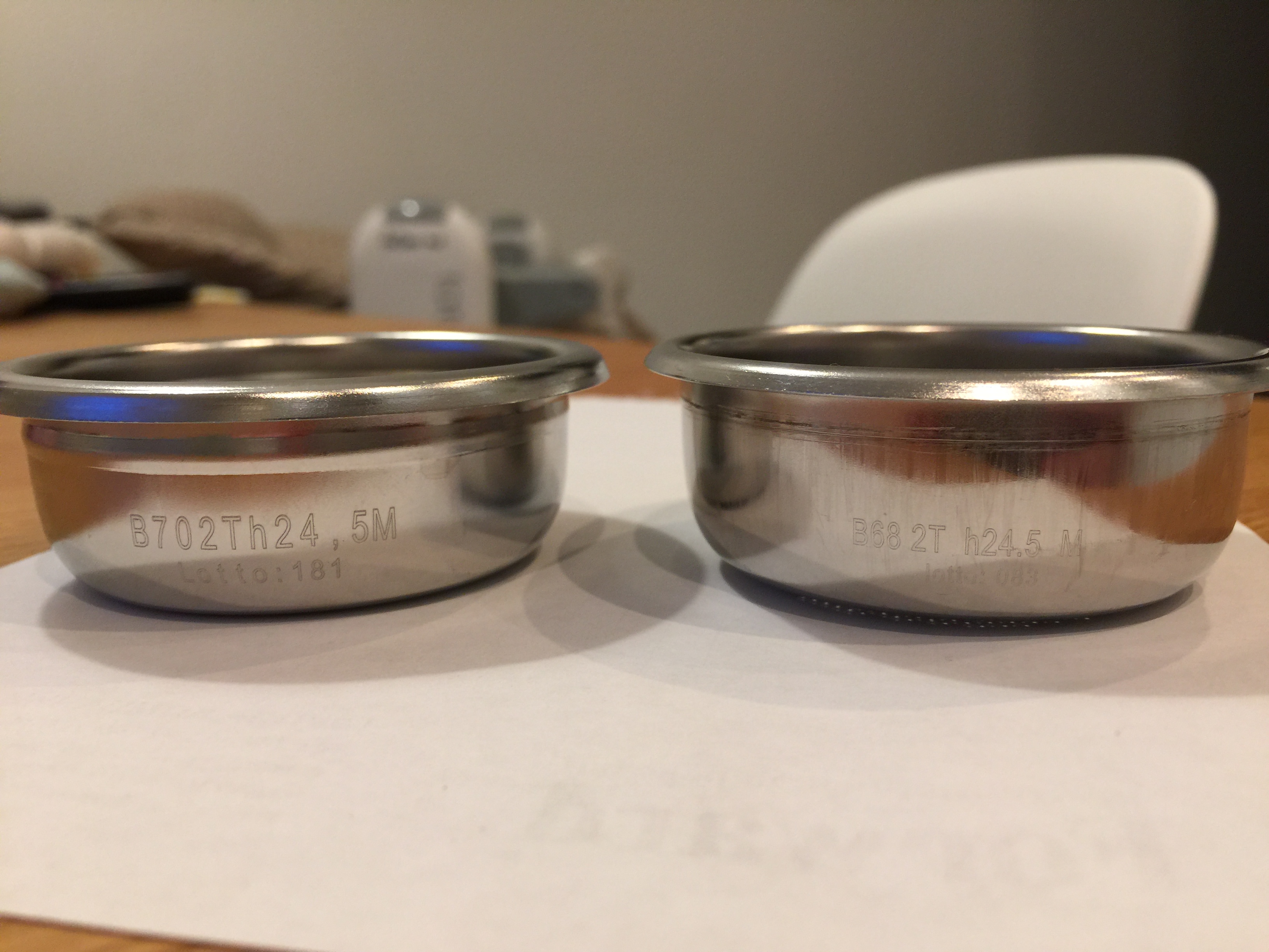

Чимбали, как и другие производители машин сама корзины вряд ли делает, а заказывает у специализированных производителей. Ставят они свой лейбл или нет я даже и не знаю. Тем боле, что чимбалевские корзины подходят к множеству машин, к тем же Нуова Симонелли, например.
а у vst и ims тоже так криво все?

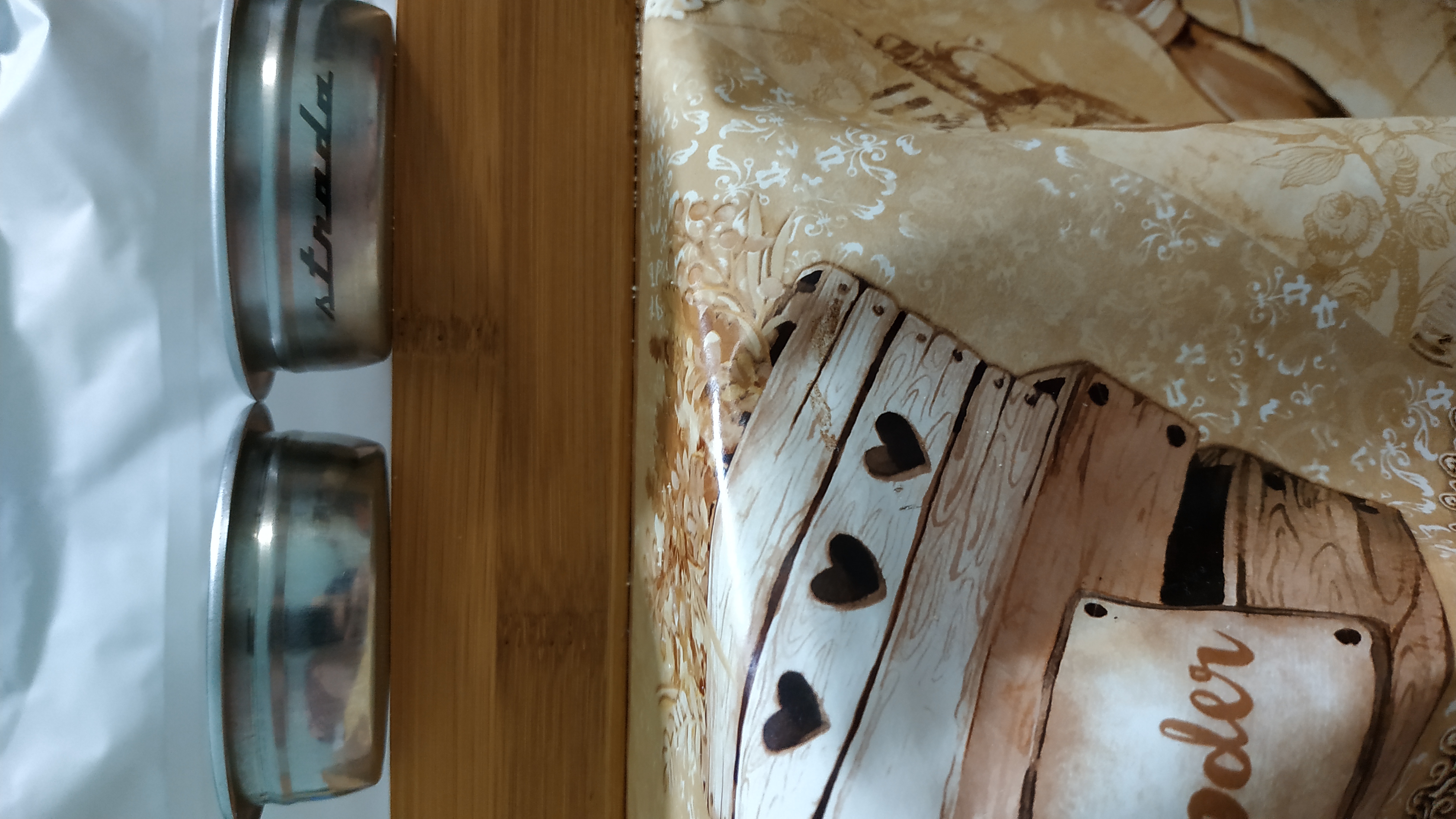

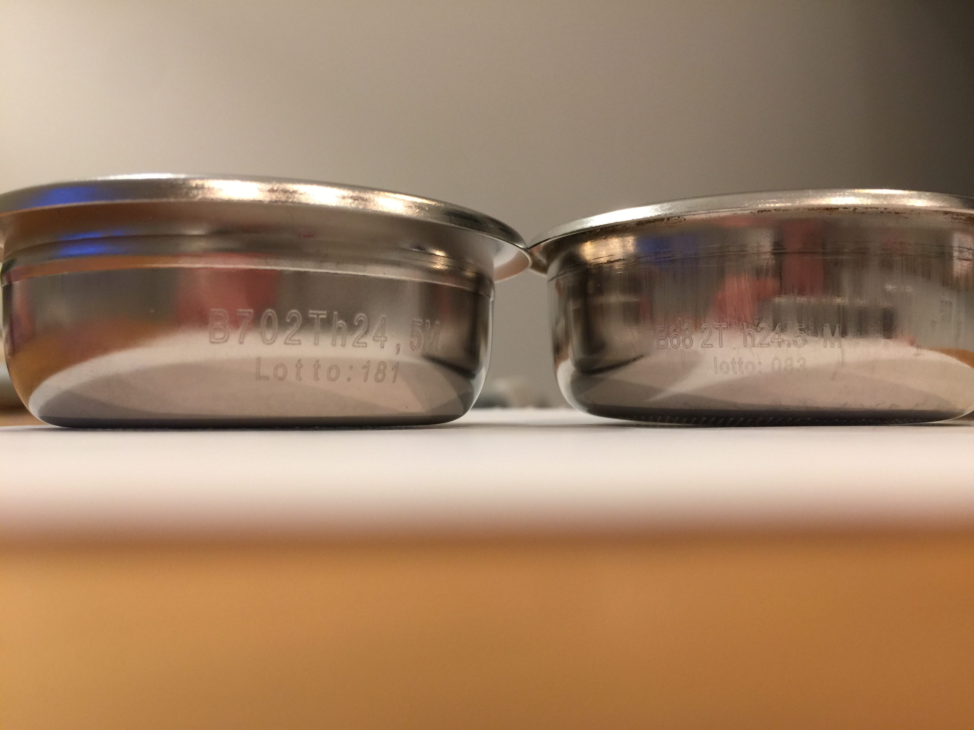

Так главная рекламируемая идея преимуществ этих корзин как раз в том и заключается, что отверстия делаются с высокой точностью и отклонения в размере/положении минимальные. VST даже к каждой корзине протокол измерений прикладывает. Хотя на мой взгляд это никак не влияет на вкус и вид напитка. А вот второе отличие, то что отверстия занимают практически всю площадь дна, как раз определяет более яркий/насыщенный вкус, большую требовательность к качеству закладки и необходимость достаточно энергичного старта пролива.
С корзинами IMS тоже не всё так просто. Есть, условно, старая корзина для чимбали, покупал 2 года назад (справа) и новая для VA (слева). Разницу видите сами.
По каталогу дно плоское. Сдается мне, что выпуклым оно стало от использования, это часто бывает. VST, между прочим, даже специально оговаривали поначалу, что в их корзинах дно сохраняет исходную форму.
Для этого достаточно и месяца, если не меньше. 9 бар совсем нехилое давление.

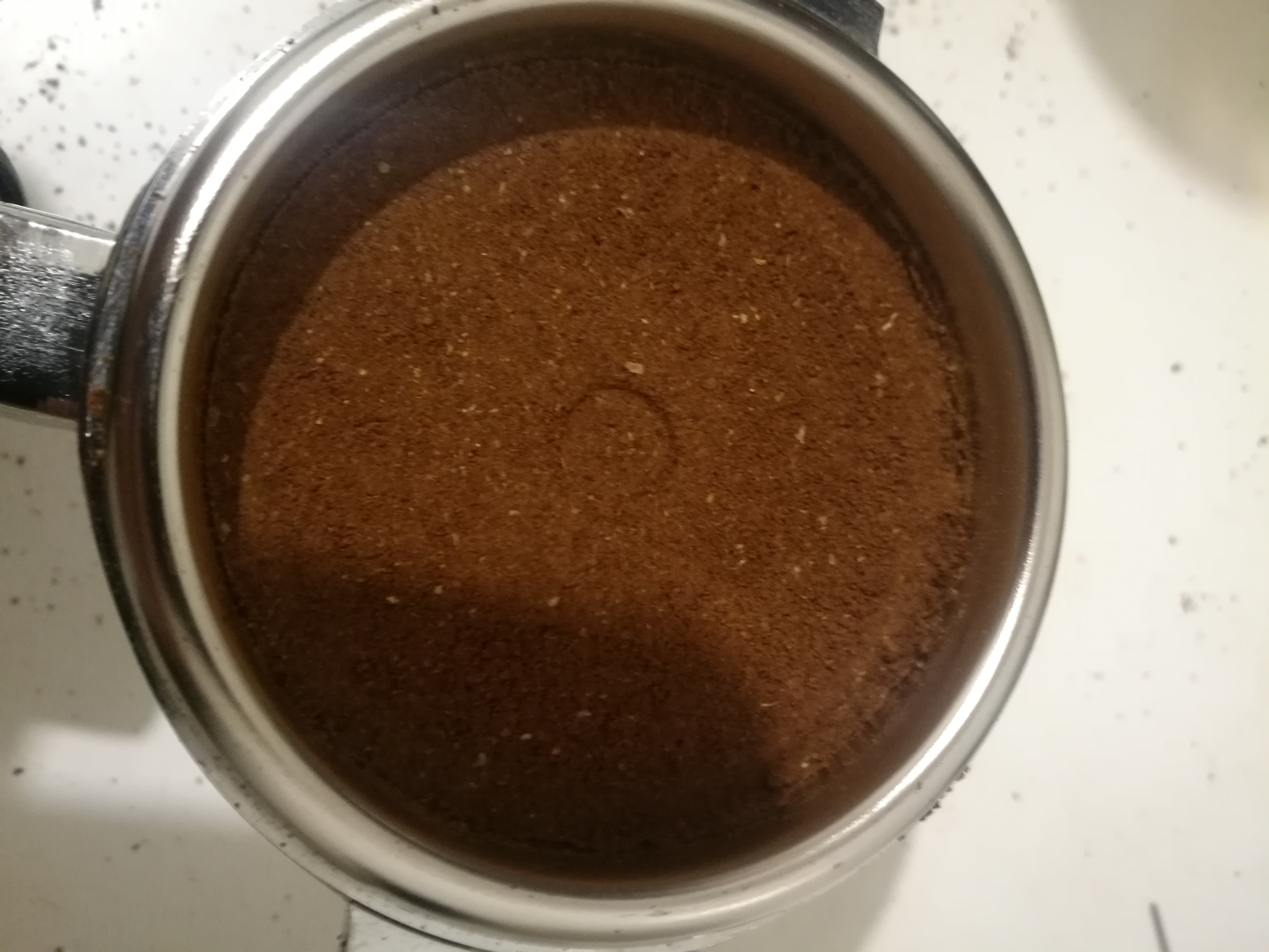

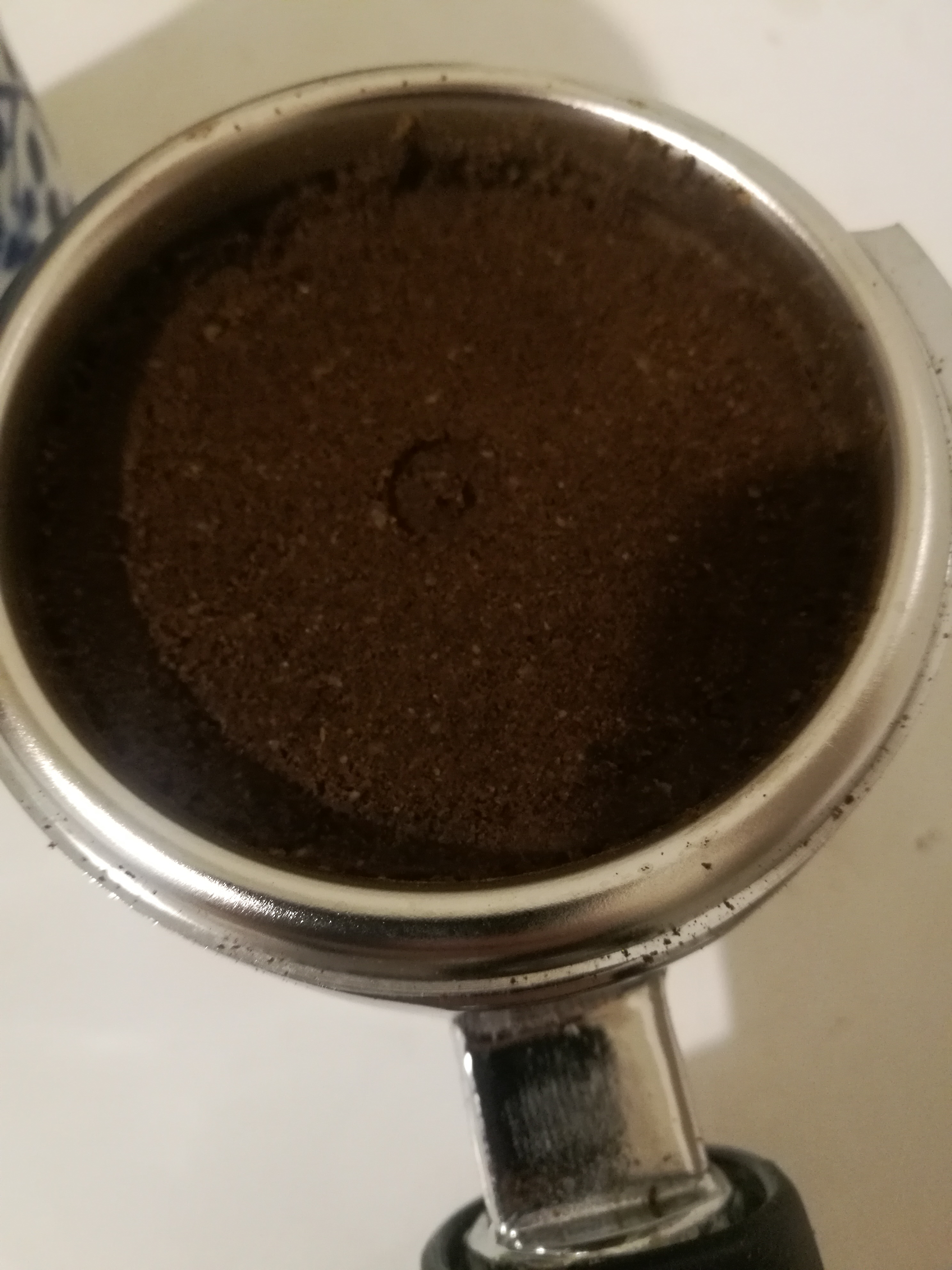

Damo:
Она же сухая.
Явный передоз. Поверхность сухой таблетки должна быть ниже, как минимум миллиметра на 2-3, а по хорошему и больше. При сухой таблетке не то, что касания модифицированным винтом быть не должно, так от него еще и 1-2 миллиметра зазора должны быть.
