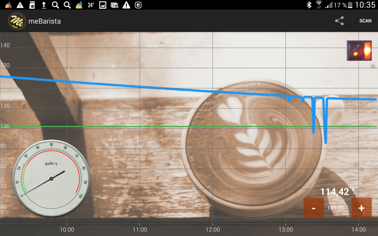

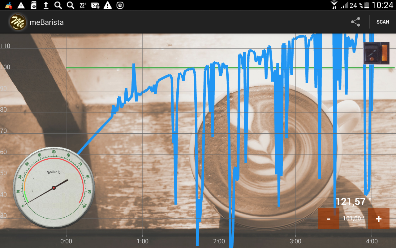

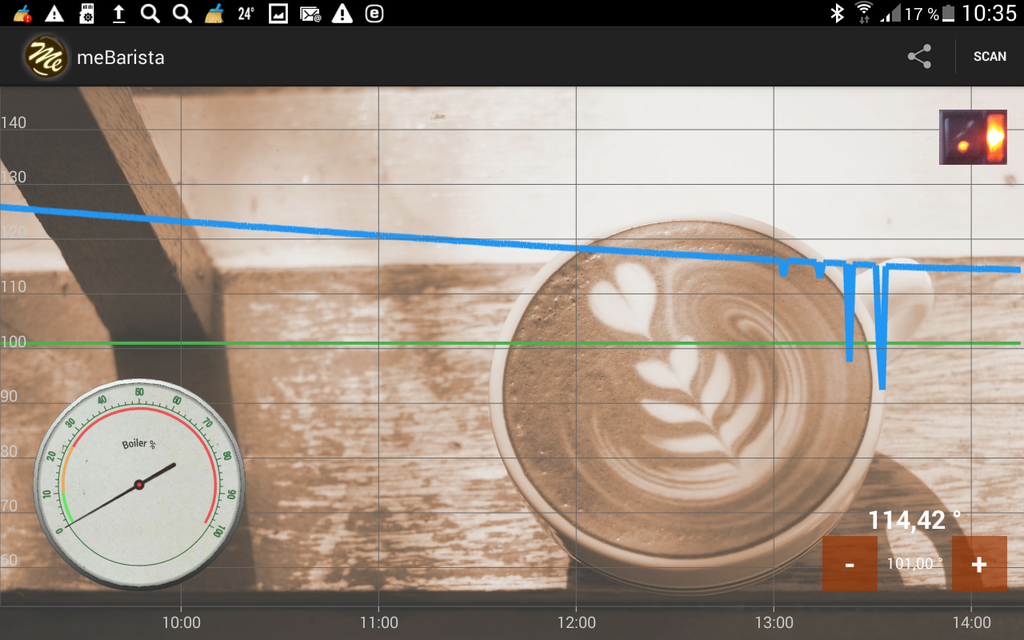

всем доброго дня, после 1+ года использования PIDа mecoffee при нагреве начали скакать показания температуры. прицепил фото как это выглядит в приложении
в результате периодически PID включает бойлер на полную и значительно задирает температуру с прогревом скачко меньше но они есть - на втором фото

апдейт по моей проблеме со скачками температуры - на случай если у кого подобное случится. дошли руки наконецто. делов оказалось на 10 минут. снял термодатчик, протер со всех сторон его, прокладку которая под ним и посадочное место на бойлере. собрал, провалы по замерам температуры ушли
