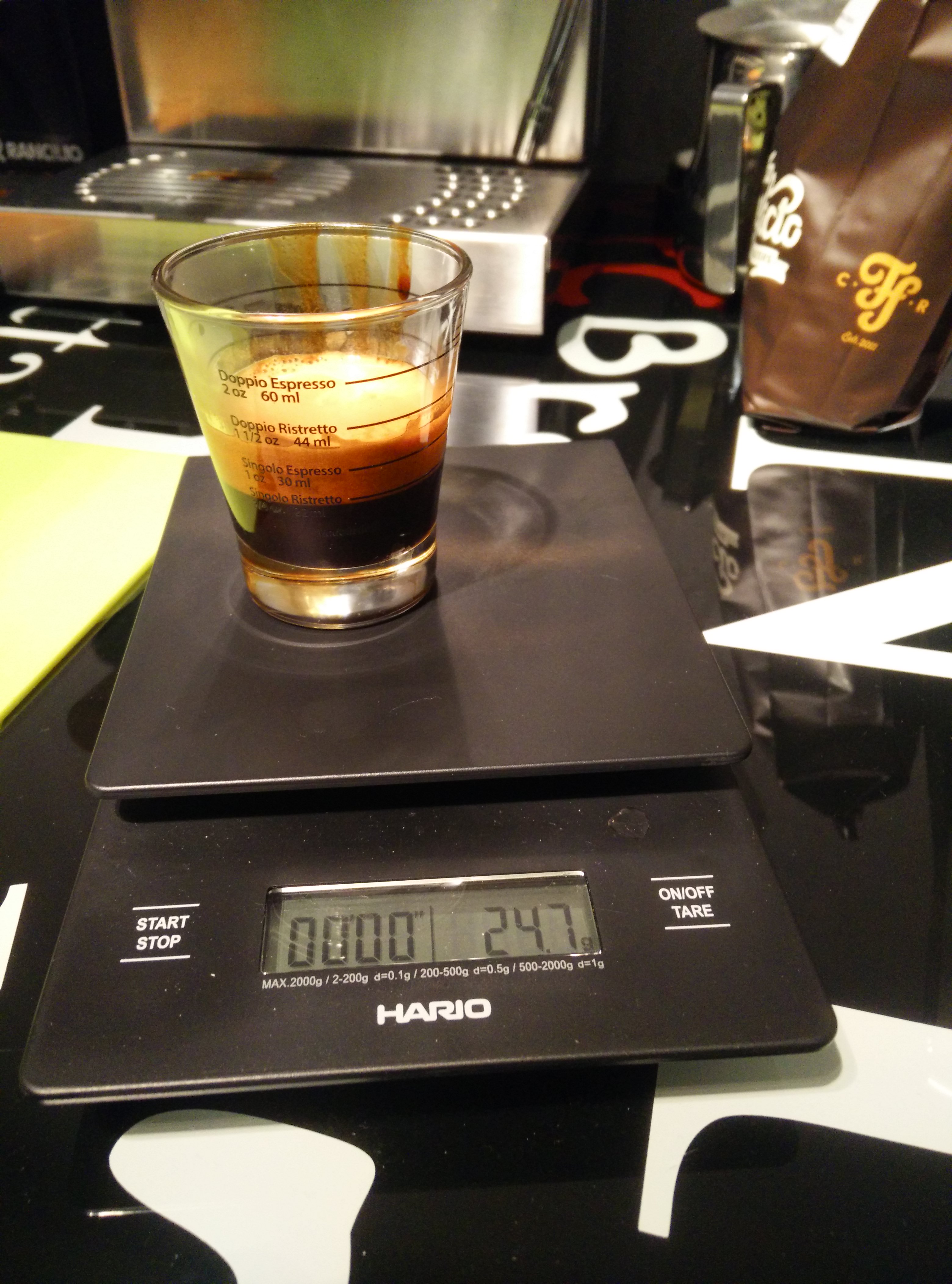

Вот что у меня получается на стандартной двойной корзине, закладка 15,5 гр., пролив 25 сек. Это неверный результат? Слишком много? Делал на бездонке, был один пробой, который брызгал, в остальном все было более менее нормально.
Конечно многовато, уменьшайте помол, чтобы в чашке получилось максимум 30 г.
А целью должно быть именно 60 мл. объема (включая крема) - так?
Можно "целится" как в объем, так и в вес, в таблице есть и то и другое. С учетом того, что количество крема разное, то ориентироваться по весу правильнее и точнее.

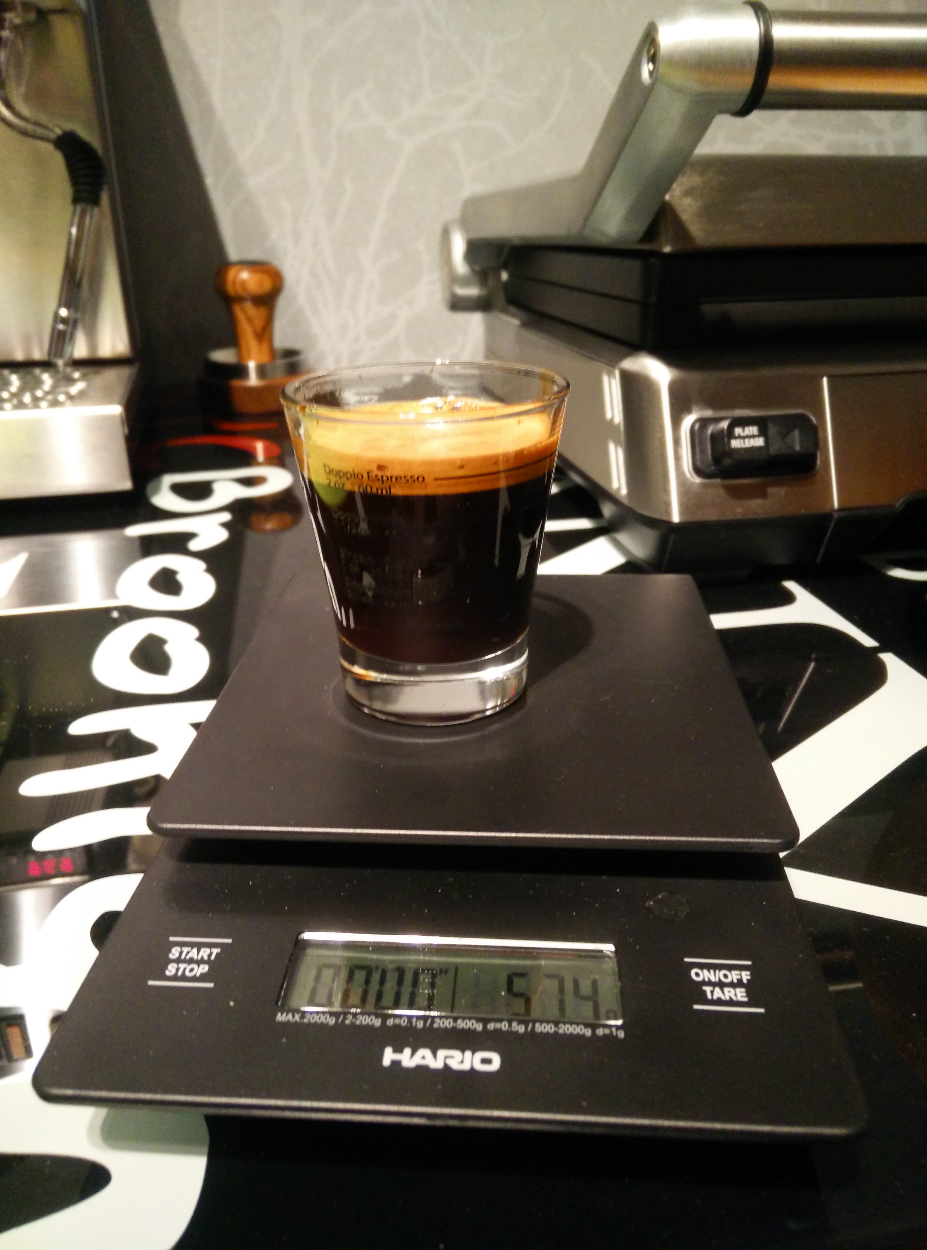

Вроде начинает получаться. Стаканчик как раз у Ростислава заказал - вот на нем теперь буду практиковаться. Помол уменьшил на один шаг (судя по значительному изменению объема - чую скоро придется мне все же узнать про наматывание фум ленты на Рокки). Доза таже 15,5 - 25 сек. Сделал еще несколько фото таблетки - но с ней вроде все ок: отпечаток кромки сетки и болта сверху. Или нет? Визуально при проливе в этот раз пробоев не увидел (но могу пока просто этого не замечать, так же как и на таблетке). Завтра попробую вновь 15 гр. заложить на уменьшенном помоле, думаю как раз тогда должен выйти на требуемый объем.

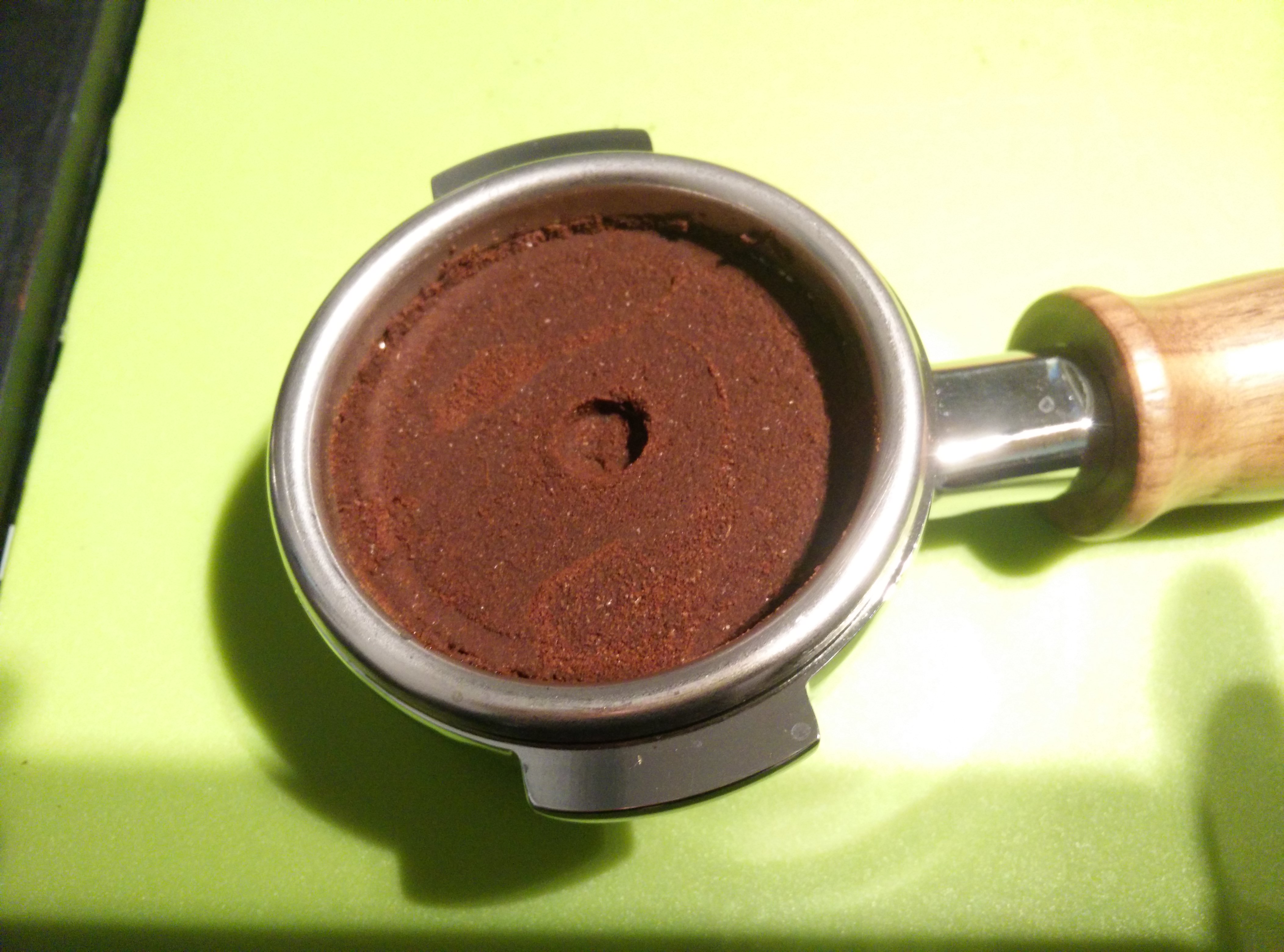

Сегодня дело пошло сильно хуже. Сплошные переливы. Там где вчера у меня за 25 сек и при 15.5 гр вылилось около 25 гр. сегодня налилось 43 гр. Бился часа два, сварил штук десять шотов. Помол увел на 1 риску от нуля (а ноль - это схождение жерновов - выставлял, когда чистил жернова) - все одно - меньше 40 гр. не наливает.... Уважаемые знатоки - я в тупике. Как такое возможно? При полной идентичности параметров вчера недоливало, сегодня значительно переливает. И главное - что с этим делать? Помол уже максимально мелкий - только наращивать дозу (у меня и на 16 гр на вчерашнем помоле почти 50 гр сегодня налилось). При этом таблетка выглядит нормально, при проливе никуда не брызжет из бездонки. Может что то не так с молкой? Но при разборке жернова показались крайне живыми, да и вчера же все получалось! Ну и еще вопрос - как выметать смолотый кофе из носика Рокки (без дозатора)? Чем туда подлезть? У меня никак не получается, особенно когда портафильтр подставлен под носик. Да и стоит ли вообще выметать? Там ведь в канале вокруг жерновов в любом случае остается кофе и его оттуда никак не достать, не разбирая.
TMN: Молка не новая. На вид так показалось, что вроде бы не убитые жернова =) Могу сфотографировать их - поможет? Взвешиваю до помола, мелю порционно. Вес в рожке получается реально несколько меньше чем то, что отвешиваю. Спасибо!
У Роки жернова по хорошему ходят 40-50 кг, после чего выглядят прилично, но с проливом возникают проблемы. Они стоят недорого и есть у Ростислава или вот в Москве -[ссылка]-
Взвешиваю до помола
Отсюда и нестабильность. Пока не отработаете стабильную технологию выметания остатков, советую завешивать после помола.

Отставил сегодня в сторону родную корзину, взял сайнессо и начал взвешивать уже смолотый кофе - и все пошло. И рокки стал молоть нормально - кофеварка раз пять заткнулась - даже пришлось увеличивать помол Так что жернова пока менять повременю - дело все же не в них, а в кривых еще руках. Итого у меня получилось - 17 гр в корзине, 36 гр натекло за 25 сек, объем как раз подступил кремой к черточке двойного эспрессо. Ну почти 1 к 2 - для себя считаю маленькой победой! Всем спасибо за терпение, а то так бы и шел по неверному пути да наливал себе 60 гр, думая, что все у меня прекрасно!

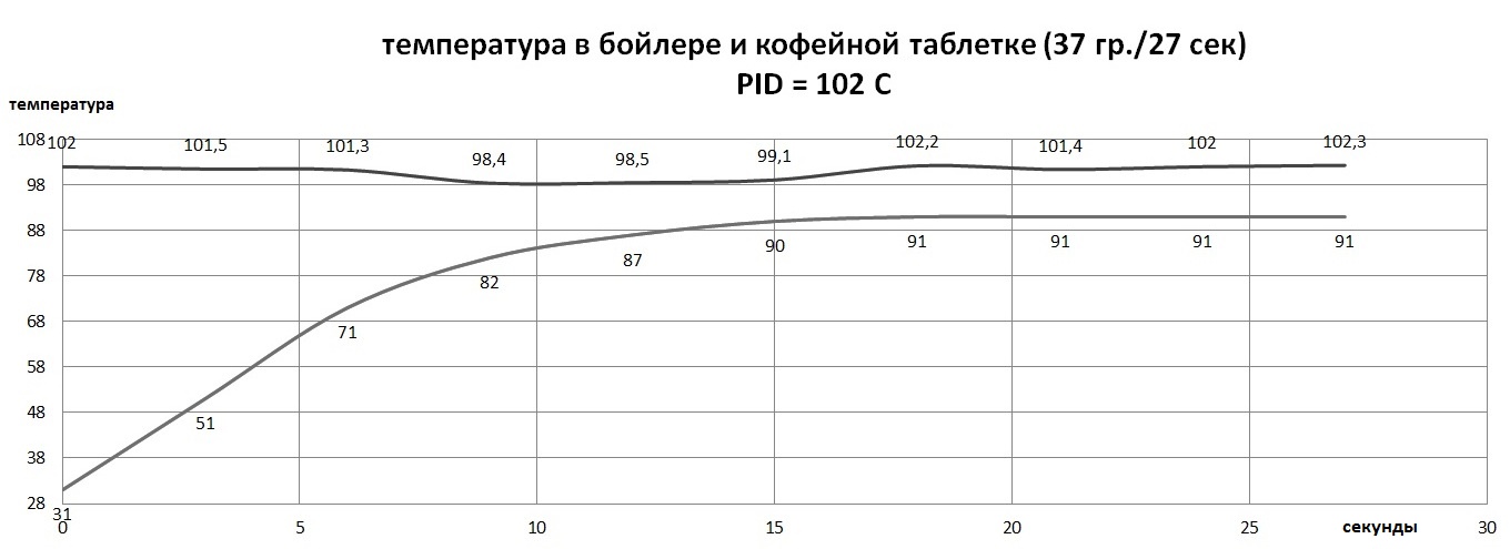

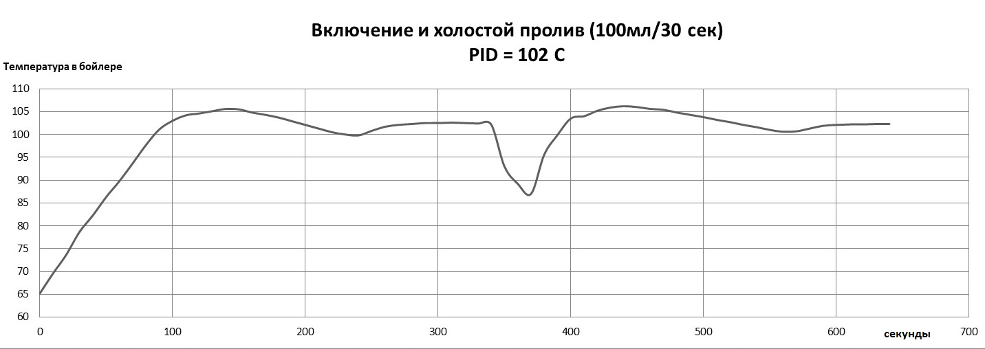

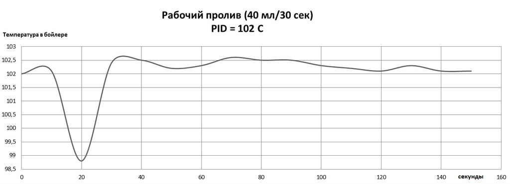

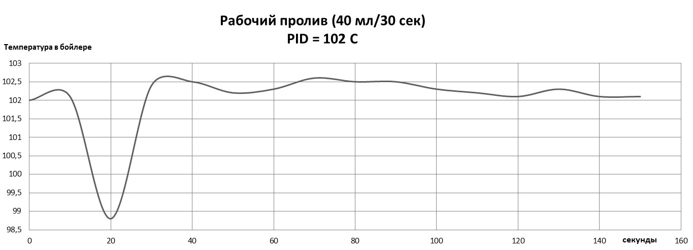

Для своего бойлера Сильвии сделал пару диаграмм нагрева. Имеется: преднагрев, ПИД контроллер XMT7100 (выставлено значение 102 градуса), термопара PT100 внутри верхней части бойлера
На мой взгляд, интереснее было бы посмотреть на график температуры воды в корзине при рабочем проливе 40 мл за 30 секунд. Сделайте, пожалуйста, если будет такая возможность.

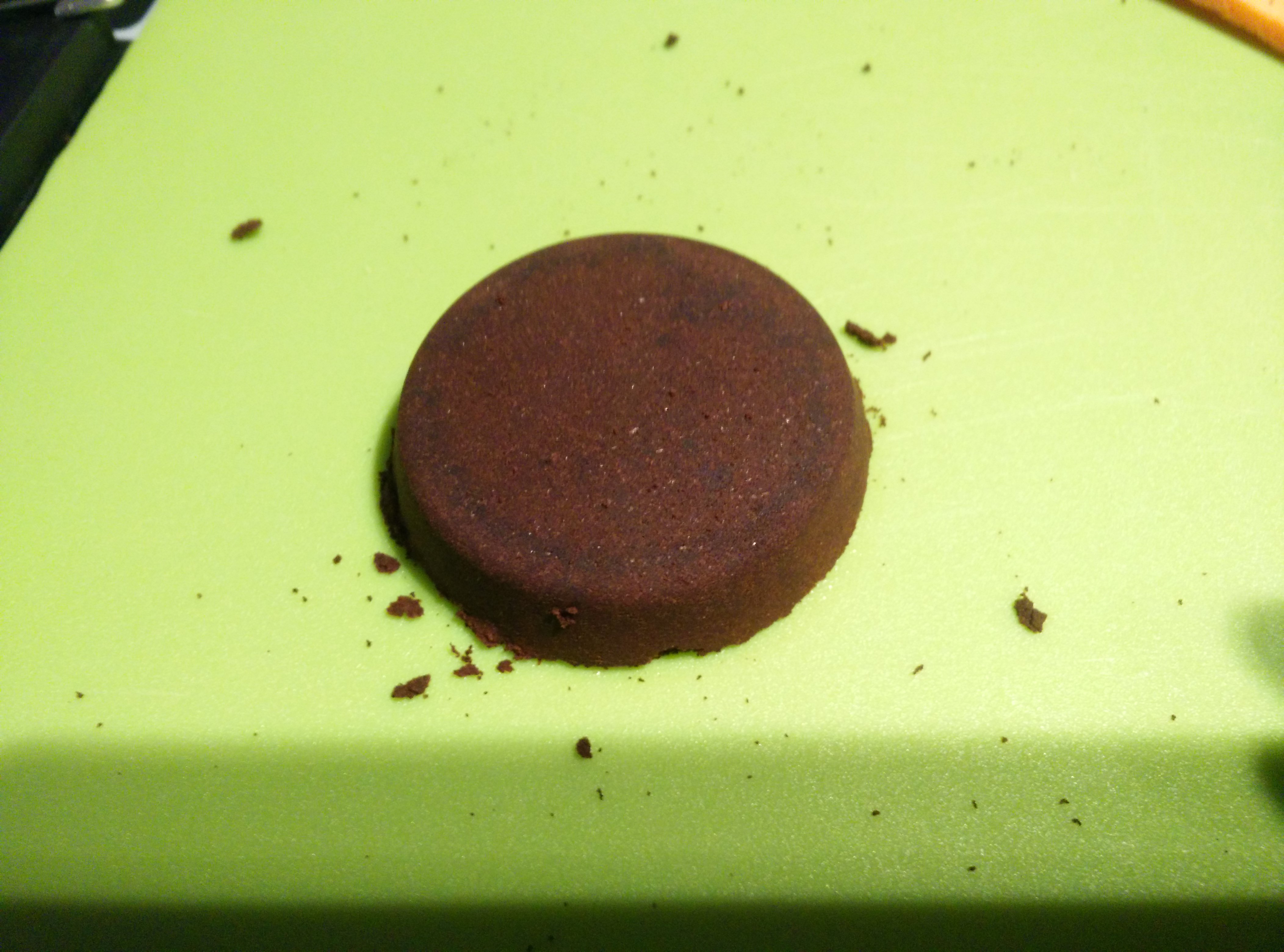

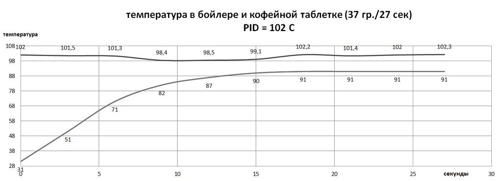

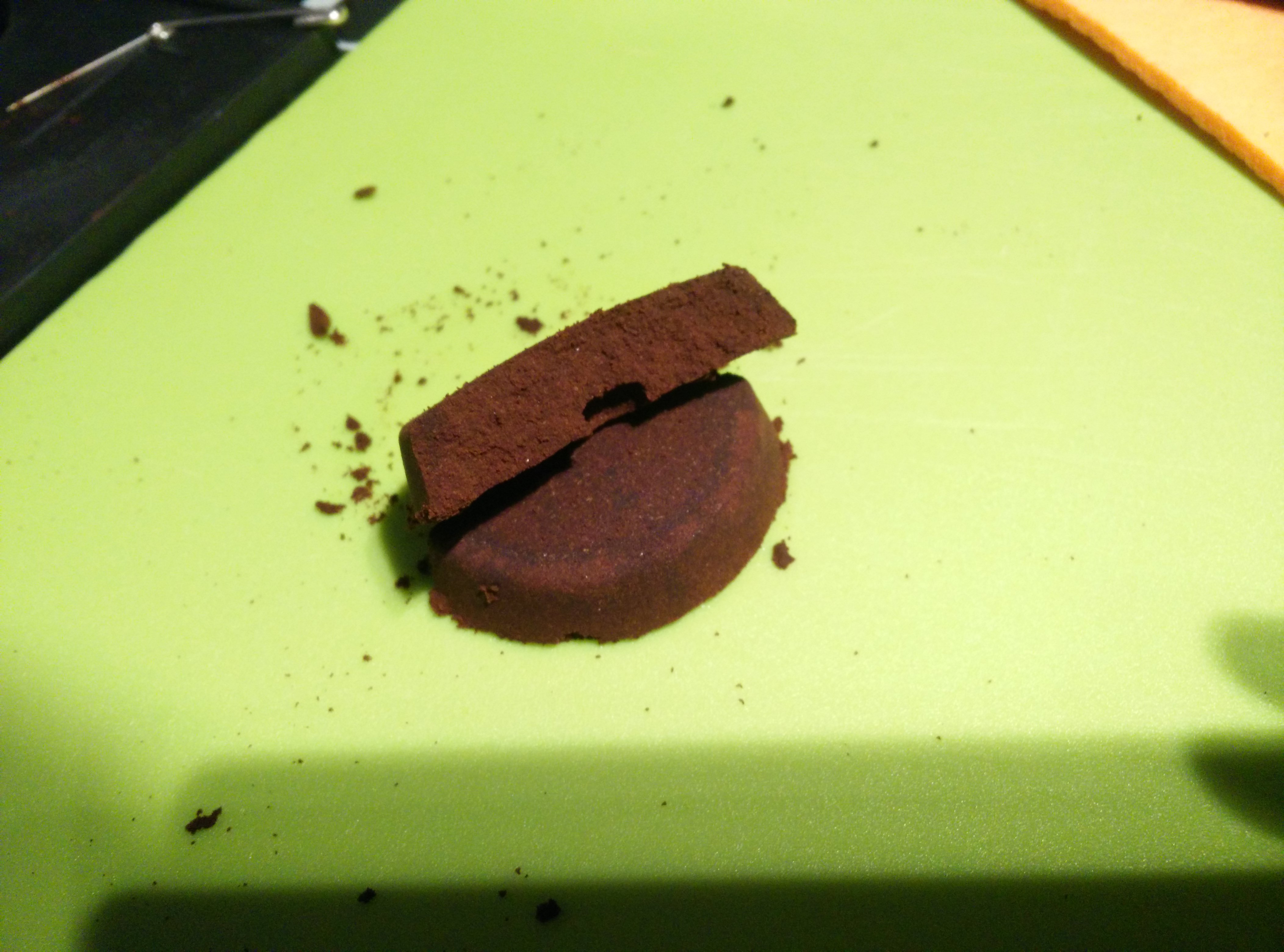

в продолжение исследования бойлера сильвии и настроек ПИД-контроллера: термопара К-типа в середине кофейной таблетки, мультиметр откалиброван по кипящей воде.

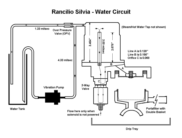

забор воды в группу происходит сверху, тут же идет подкачка холодной воды из резервуара. Нагревательный элемент прогревает среднюю часть бойлера, в нижней части может получиться застойный эффект, вновь поступившая вода не перемешивается с нагретой. В верхней части бойлера температурные изменения значительнее и из этой же точки идет забор в группу. Управляя температурой в этой точке - получаем лучший результат по стабилизации пролива. Большая масса нижней части бойлера в Сильвии с легкостью демпфирует температурные колебания. Нужно лишь хорошо прогреть весь узел.
Уточню информацию. Имеется на тестируемом бойлере: преднагрев воды, попадающей в бойлер. утепление котла, для предотвращения тепловых потерь. OPV клапан , 0.9 Мпа, вибр-помпа. ПИД контроллер, индивидуальные настройки "P" "I" "d" перед измерением образец ПРОГРЕТ. в последнем тесте использовались весы с точностью 0.1 гр и откалиброванный по кипящей воде мультиметр с К- термопарой
Интересные результаты, которые свидетельствуют, что все доработки Сильвии, кроме ПИДа, никакого улучшения не дают, кроме экономии электроэнергии. -[ссылка]-
Температура в бойлере за счет преднагрева при проливе падает гораздо меньше, чем без него, а вот в рожке разницы нет.

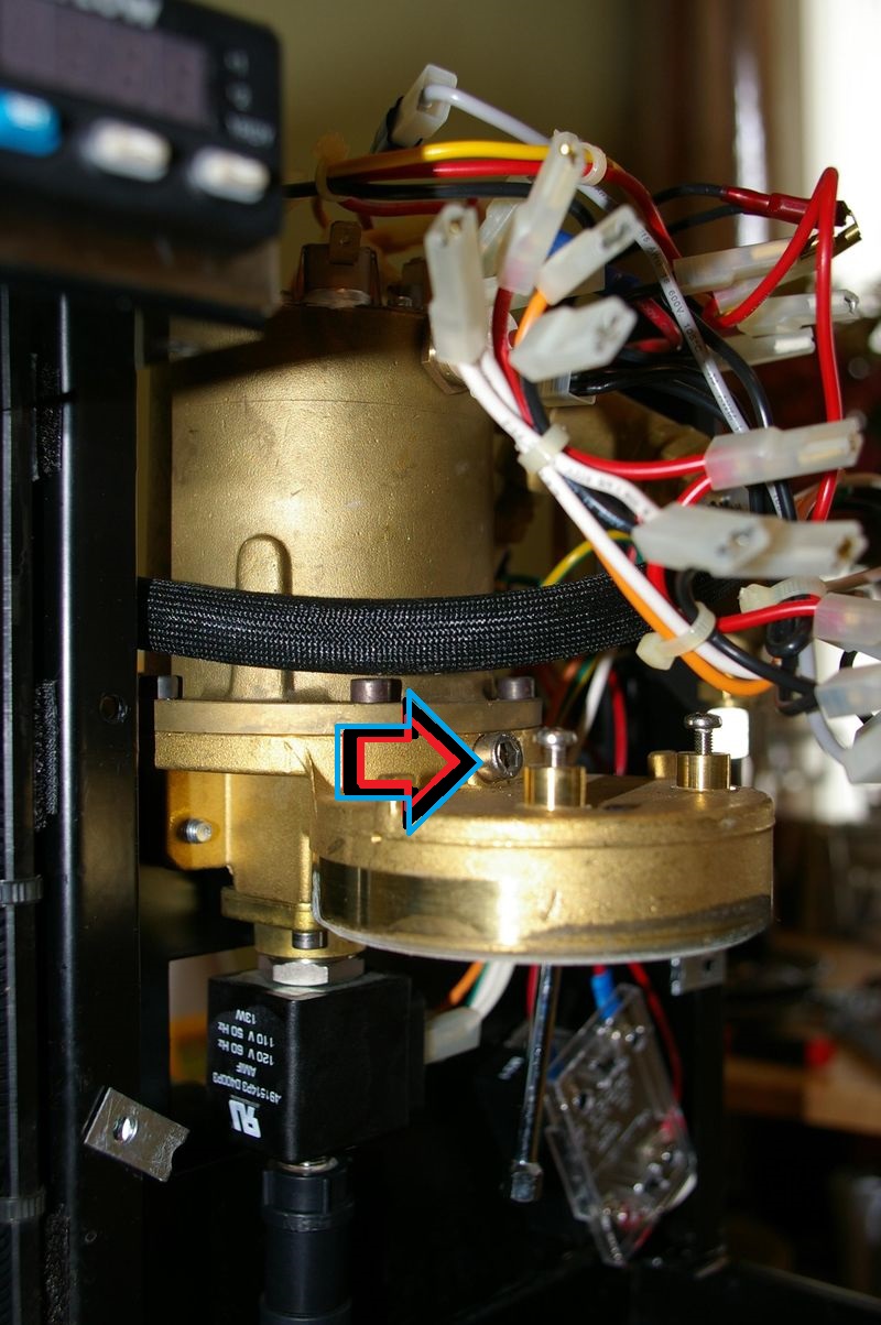

-------------------------- Температура крышки бойлера разная! На болте тена самая высокая! В какой точке нужно прикручивать датчик температуры?
нужна информация!! Толщина верхней крышки бойлера silvia? кто знает отпишитесь Может просверлю и установлю гильзу изнутри с отверстием для термодатчика Есть ссылка на купленный термодатчик который вкрутили в верхнюю крышку? или без потерь установили на крышку бойлера? Стоит ли бойлер сверлить курочить?
