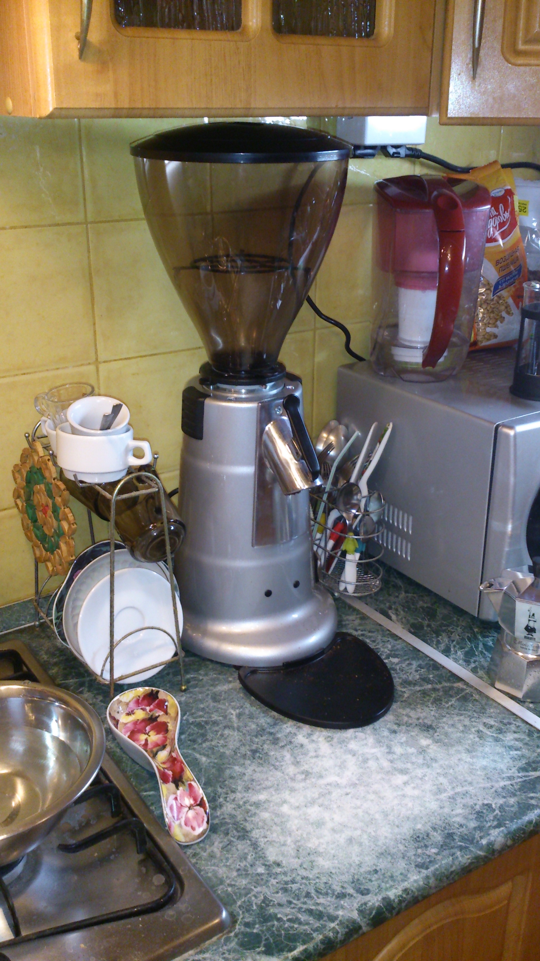

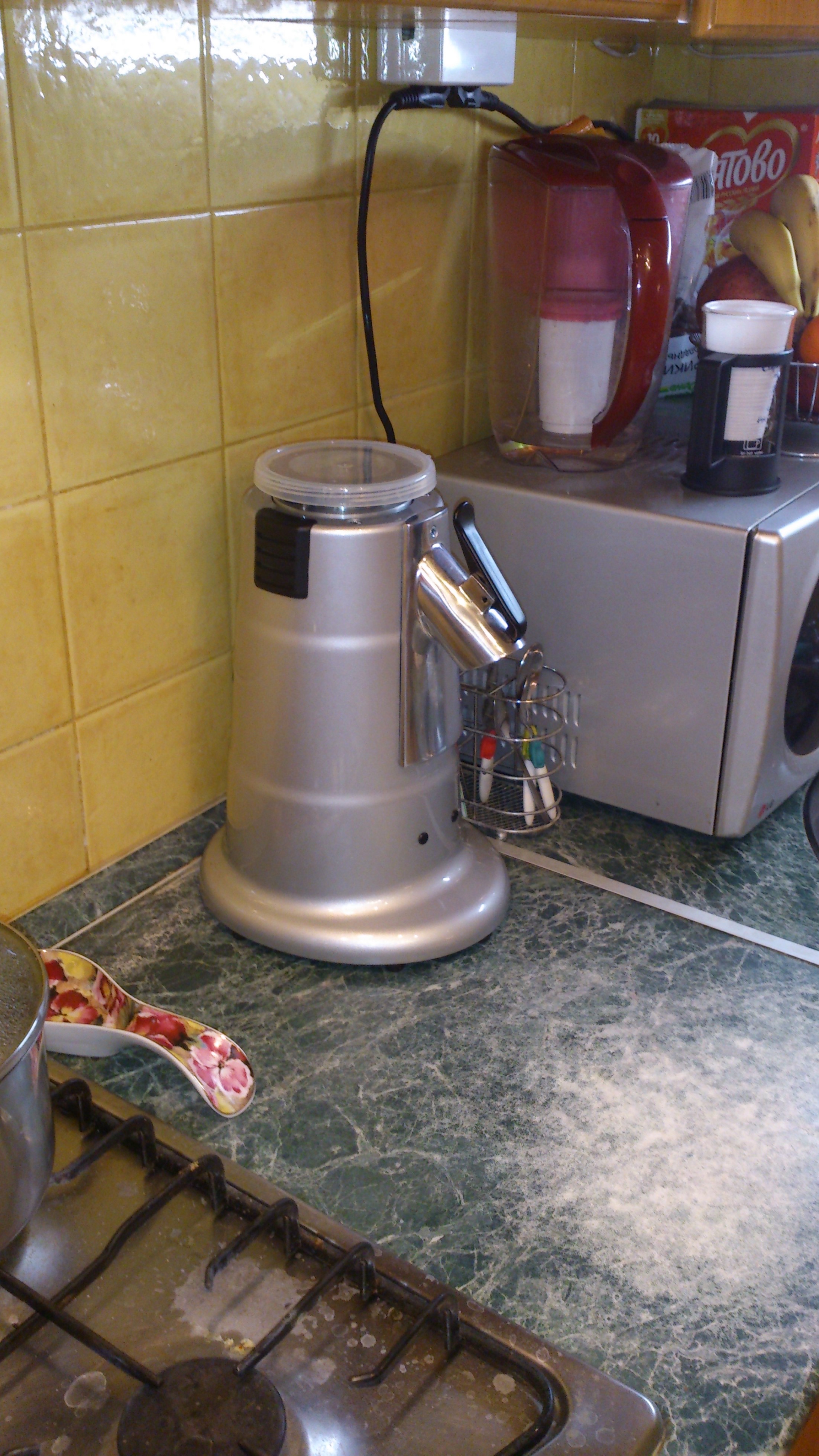

Мой Macap MC6 без бункера около 35 см в высоту. Бункер дома фактически не нужен, закрываю сверху крышкой пластиковой.
maikl5301: Я просто абсолютно в начале изучения вопроса. А как ее без бункера эксплуатировать? Куда кофе засыпать и как он от-туда не будет выскакивать?
Кофе засыпать в горловину, там где бункер вставляется. Грамм 20-25 точно влезет. Сверху любую подходящую по диаметру крышечку просто положить.
