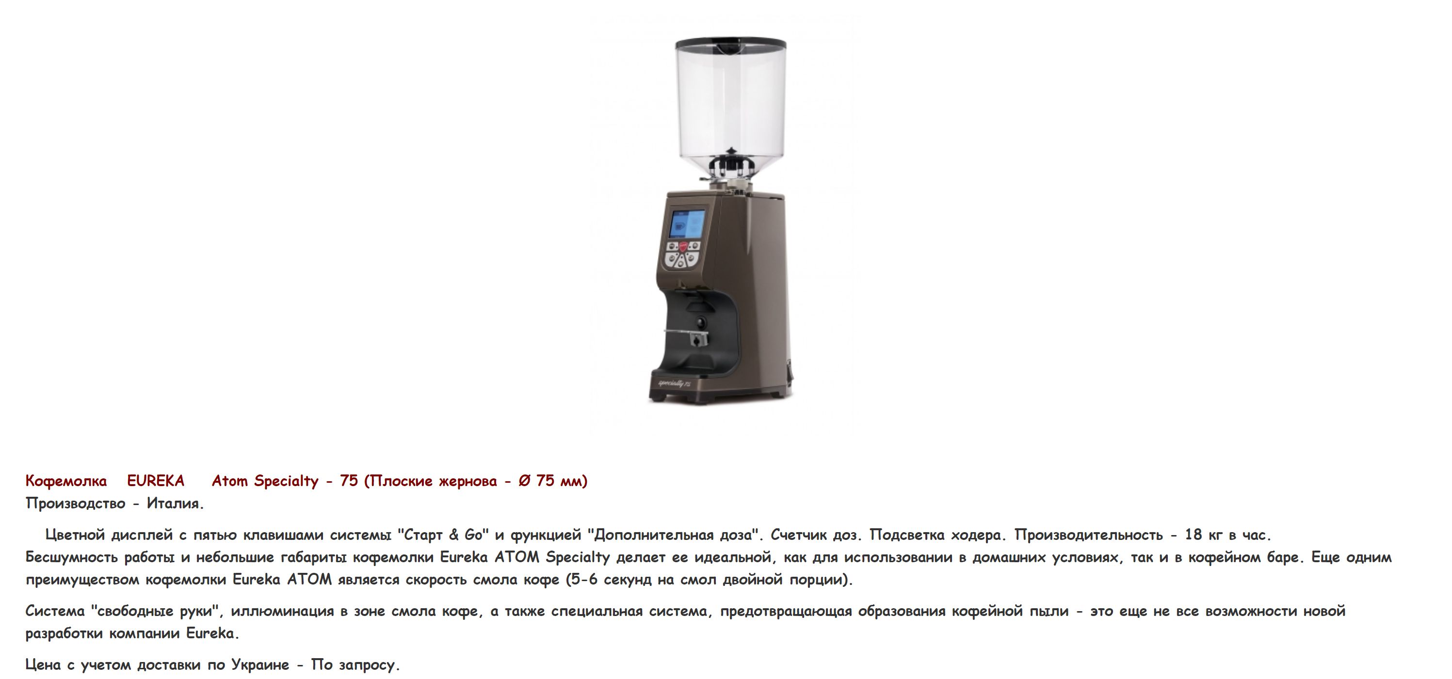

В итоге взял Eureka Atom Specialty 65 E. Теперь жду пока приедет) Взял с таким обоснованием: Все же часто пью альтернативу. Пока нет опыта домашнего эспрессо, машина только едет, соответственно понимания во вкусе коника/плоские нет. Будет опыт, будет понимание - буду брать дополнительно что-то типа Niche Zero под эспрессо. Пока пойду таким путем
В итоге взял Eureka Atom Specialty 75 E. Жернова Mythos. Ждал три месяца. Пролив сильно отличается от коники. В лоб буду сравнивать позже, когда обкатаются жернова.
При выборе Helios 80 не рассматривали? По ценнику должен быть сопоставим.
belvlad: Рассматривал, Из-за этого не купил Атом на Рождество. Посмотрел пару роликов и почитал отзывы реальных покупателей, не впечатлило. Эта кофемолка скорее замена Олимпуса для кофеен. У Атома жернова Мифа, считающиеся одними из лучших плоских.

belvlad:-[ссылка]- Очень четких критериев нет, как пазл, просто сложилось. Назначение домашнее использование 4-6 порций в день, Олимпус 680 евро более коммерческий Атом 620 евро более домашний, разница в цене 60 евро. Ceado E37S 900 евро разница почти 50 %, Ceado E37sd 1060 евро 70%. Атом 75 по отзывам номер один на голландских форумах, Мифы считаются одними из лучших на форуме Великобритании, по отзывам на форумах многие кофейни США перешли с Мальконига на Мифы. По жерновам Миф 74х37,5 длина зуба 36,5 мм Маззер Чеадо 83х49 длина зуба 34 мм при меньшем наружном диаметре, у Eureka большая режущая часть.
