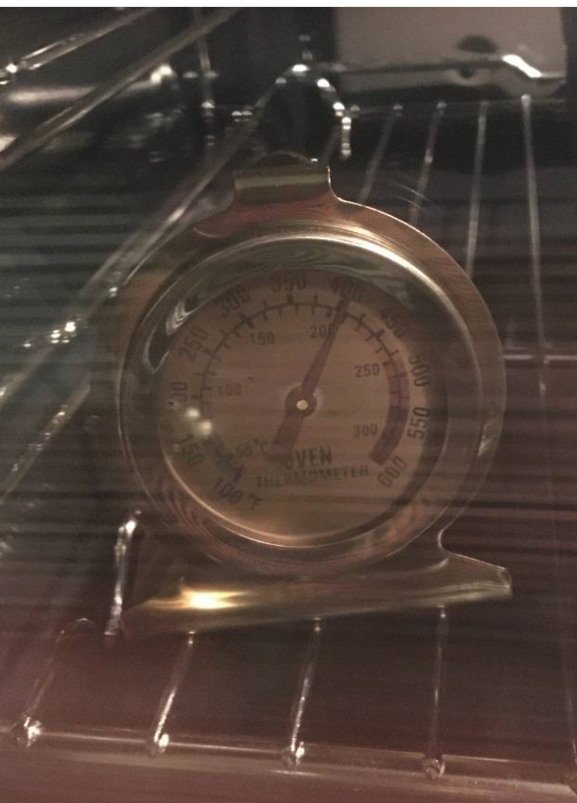

вопрос у меня прежний: можно ли предварительно прогреть тигель в электродуховке? если да - какую температуру задать?

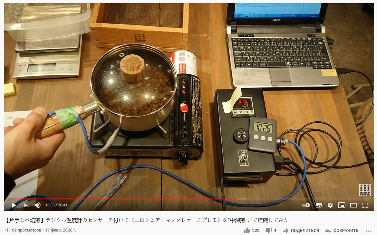

Прогрев обычный газ плита кухня...я догоняю температуру пустой сковородки до 80-100 градусов...порция для обжарки не более 70 г..процедура до 1го крэка достаточно быстрая 6-8 минут..оч хорошо слышен 1й крэк!!! Обычно всегда рука с тиглей в движении над пламенем, стараюсь без остановок....В духовке не пробовал, так как имеется кож защита на рукоятке (NUVO made Корея) аппаратиком доволен, люблю поэкспериментировать, или быстренько добить остатки разного зеленого зерна! Единой формулы готовки я не нашел тоже, посему больше внимания уделяю фазе после 1го крэка, ее единственную пытаюсь отследить по времени, по цвету зерна (несильно удобно), ну и может по запаху дымка, если надо потемнее и удалить кислинку..После крэка ориентировочно добавляю примерно по 1.30, 2.00, 2.30 минуты. Для себя сделал вывод - повторяемость в тигле практически недостижима!) Но в чашке как правило всегда норм (я люблю эспрессо, другие способы не практикую)...вот кратенько так

я - пока варился в собственном соку - надумал прицепить к этому тиглю кулинарный термощуп ThermoPro TP-920 - уже заказал на Озоне - плюс клипсу-зажим для крепления его к стенке тигля... к слову: этот термощуп выдаёт тепмературный профиль на смартфон!

предварительный разогрев тигля до 200-210 град

а тигель я заказал Китайский, чисто керамика, без кожаных и иных накладок, поэтому и думал предварительно разогреть его в духовке - там и прогреется равномерно, и температуру желаемую сразу можно задать... а потом буду его держать либо в перчатках сварщика, либо в рукавицах для гриля - и то, и другое у меня есть

(то есть - как я понимаю - если предварительно прогреть тигель в духовке, то и начинать можно практически со 180 градусов?!)
