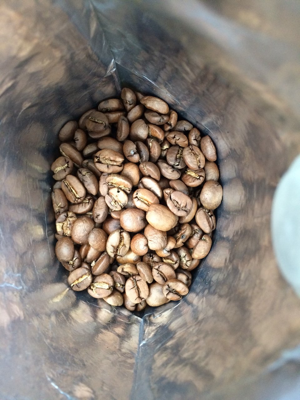

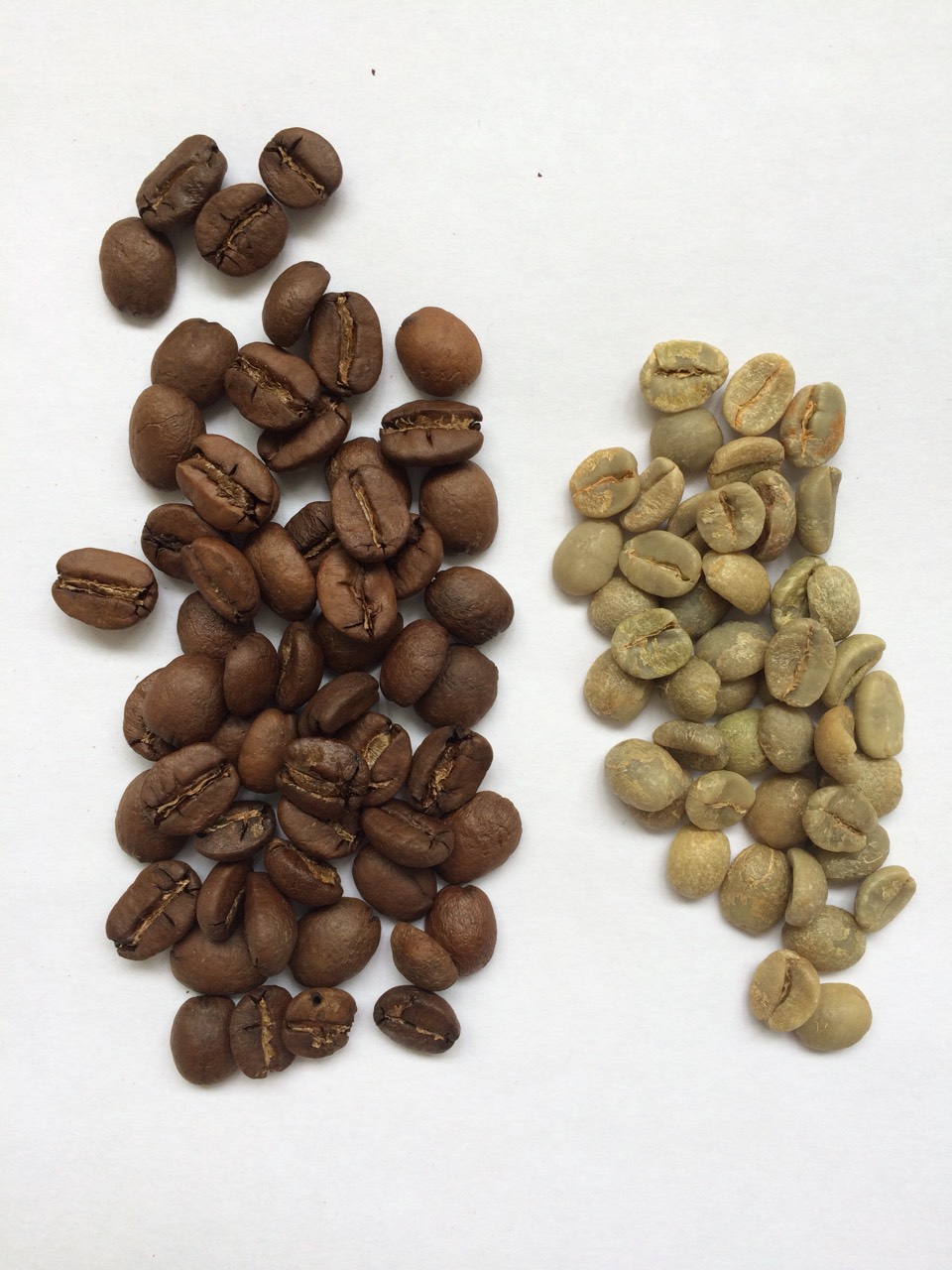

Уважаемые форумчане. Вопрос: после вчерашней светлой обжарки, вкус кофе получился с сильной горчинкой, особенно в послевкусии. Это особенность Сантоса, или ошибка обжарки. И чего ожидать при средней, еще большей горечи?
а такой режим подходит только для гены или для любых устройств?
Конечно речь о "Гене", тем более, что он достаточно сильно отличается от других воздушных ростеров: поток воздуха гораздо слабее, а масса металла барабана гораздо выше.
rus7rus: Вы как завариваете? Я бы 15% потери веса никак не назвал бы светлой... Подозреваю, что сейчас, зимой при низкой влажности в помещении и соответственно сухой зеленке, речь об обжарке от City+ до Full City.
rus7rus: Обжарка похожа на City+, ближе к Full City. Вообще Бразилия кислотностью не отличается и горчика при таком уровне обжарки будет всегда. Но как вы заваривать и каким способом?
rus7rus: Знаете, я бы сказал, что на верхнем и нижнем фото совершенно разное зерно. На верхнем выглядит вполне прилично, на нижнем гораздо светлее (не по цвету, а по состоянию щели) и заметны дефекты (подгорелости) обжарки...
