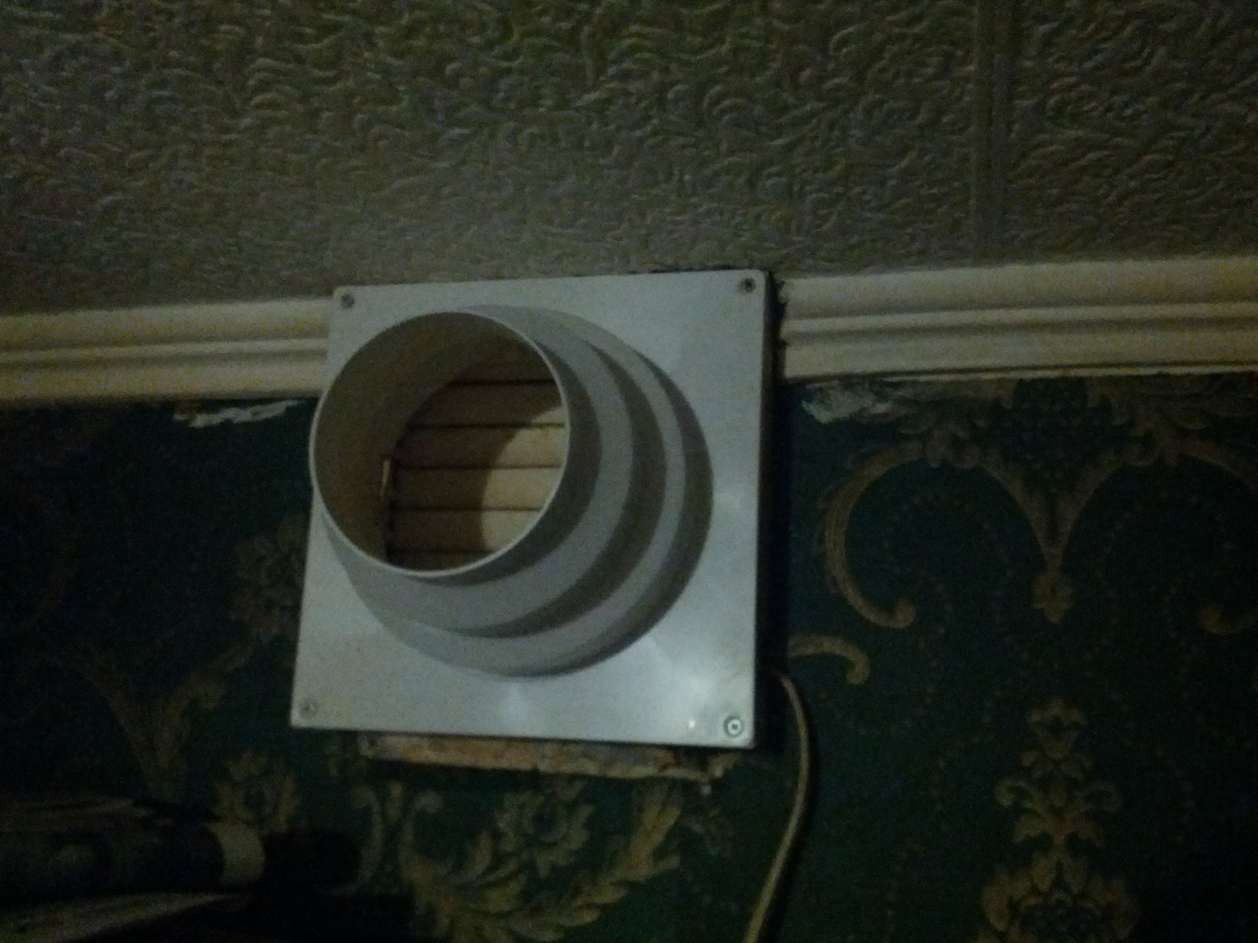

Я вот тоже заранее думаю - если я куплю Gene Cafe, то как быть с дымом и запахом? Особенно зимой? У нас в доме, можно сказать, нет вентиляции нормальной.
аналогично нет нормальной вентиляции, та дырка, которая наличиствует - в основном работала на вдув (да, раньше умели строить =)
...какое-то время тому назад туда был поставлен вентилятор и пластмассовая решетка по типу жалюзей, перекрывающая поток воздуха при выключенном вентиляторе. Решетка имеет стандартного размера коробку, на которую я без проблем нашел переходник под 90мм гофрированую трубу. Выглядит конструкция не особо эстетично, но проблему отвода дыма полностью решает.
