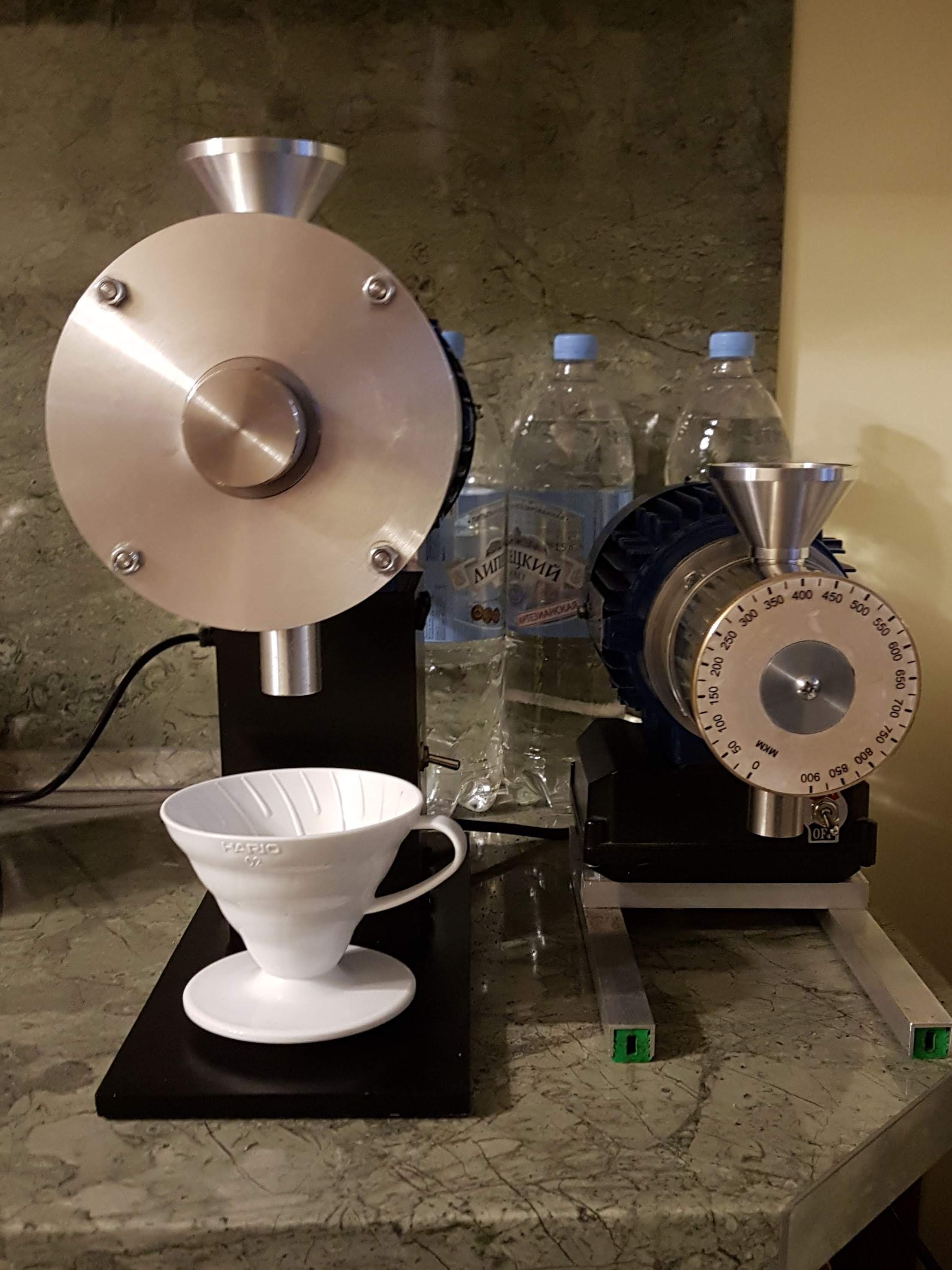

Доделал 98 мм, жернова кофейные, соосность, параллельность точнейшие, работает тихо, весит 18.5 кг, в фильтре вкусно, первое впечатление гватемала чуть кислее, ЕК43 чуть мягче
Видимо, EK43 чуть больше пылит. С другой стороны, у неё жернова еще вообще не притёртые, есть куда немного улучшаться. (Правда, с учётом твёрдости жерновов, рассчитанных на 6-7 тонн кофе, притираться будут долго...)

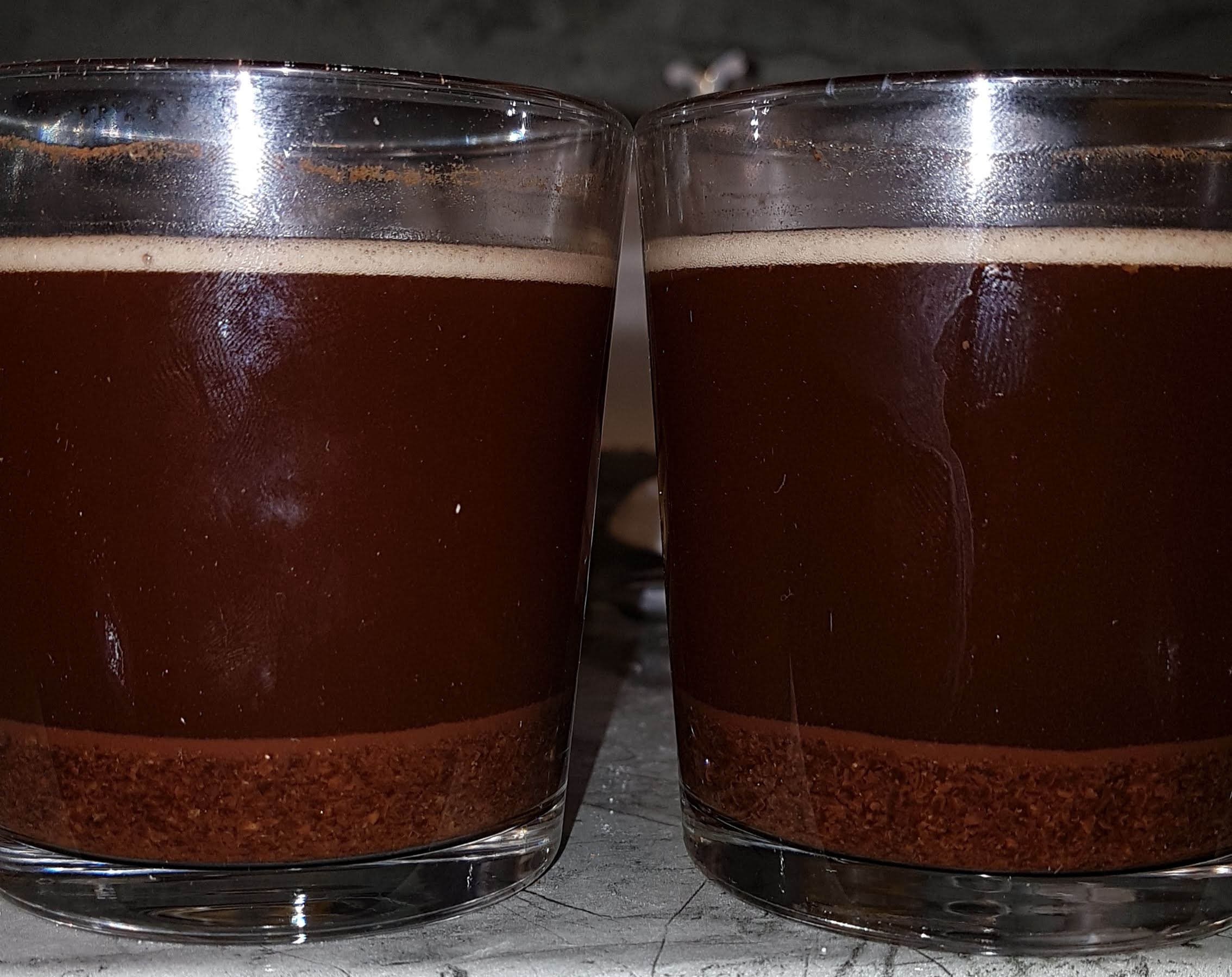

По кофемолке. Эспрессо. Жернова уже близко к смыканию. Бразилия желтый бурбон. 14 граммов - пролетело со свистом. 18 граммов - близко к первому варианту. 22 грамма - медленновато даже, но уже близко к нормальному. Вкус в общем похожий на конический, но другой. Надо ещё пристреливаться. Возможно, если темперировать не классическим нажатием, а покачиванием темпера, может удастся и снизить дозу. Хотя в основном по ЕК43 в интернете фигурируют дозы 22.
Кемекс. Руанда Ругали. Помол: примерно-приблизительно. Чашка очень чистая (такого раньше не получалось никогда, даже с ситами). Но по вкусу не очень понравилось, надо будет попробовать пониже температуру воды сделать.
Общие впечатления: по фильтру получил примерно то, что хотел, по эспрессо - надо будет экспериментировать ещё. Но эспрессо для этой кофемолки у меня уже в качестве бонуса скорее. Будет результат - хорошо. Не будет - не страшно.

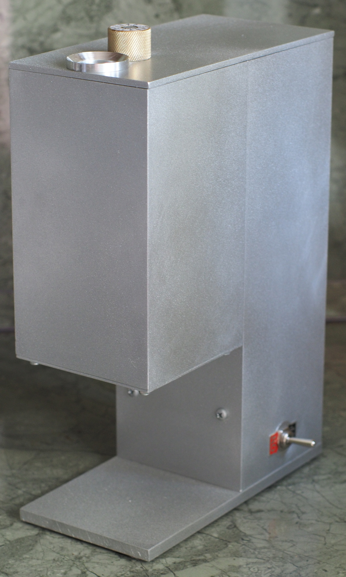

Без головок винтов выглядит очень элегантно. С нетерпением жду возможности увидеть полированный вариант. Ему такой дизайн прямо то, что доктор прописал.
Приобрел у Максима такую молку в обновленном варианте, все очень круто. По моей просьбе были оставлены припуски, итогом при помощи ОШМ я вывел в ноль все сопрягаемые поверхности, и отполировал. Через два дня я понял что полированный алюминий на кухне мне не нравится- очень легко царапины остаются, поэтому сделал сатинирование, возможно сделаю даже грубее, после тонкого матирования следы пальцев остаются, в общем еще подумаю. Верхнюю крышку пока не притирал, просто лежит сверху. По механике все идеально, без люфтов, скормил кило мусорного кофе, результат помола стабильный.
TSG: Не просто такую будет построить, тут вопрос в том, насколько важна эстетика. Коническая часть будет как на моих первых версиях с открытым червячным редуктором и боковой засыпкой зерна. Но если бюджет расширить, то можно попробовать более элегантное решение. Если есть желание заморочиться и потратиться на такого "крококота", то пишите в личку, обсудим.

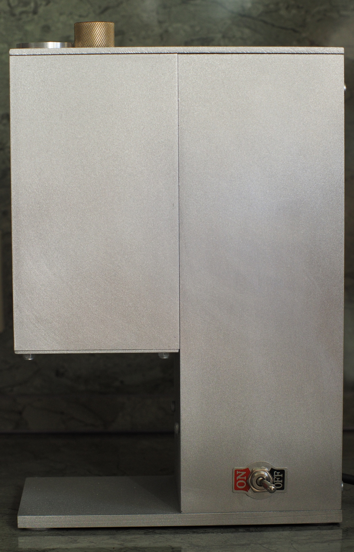

В белом и полированном исполнении кофемолка выглядит шикарно (вероятно, чёрная тоже будет хороша).

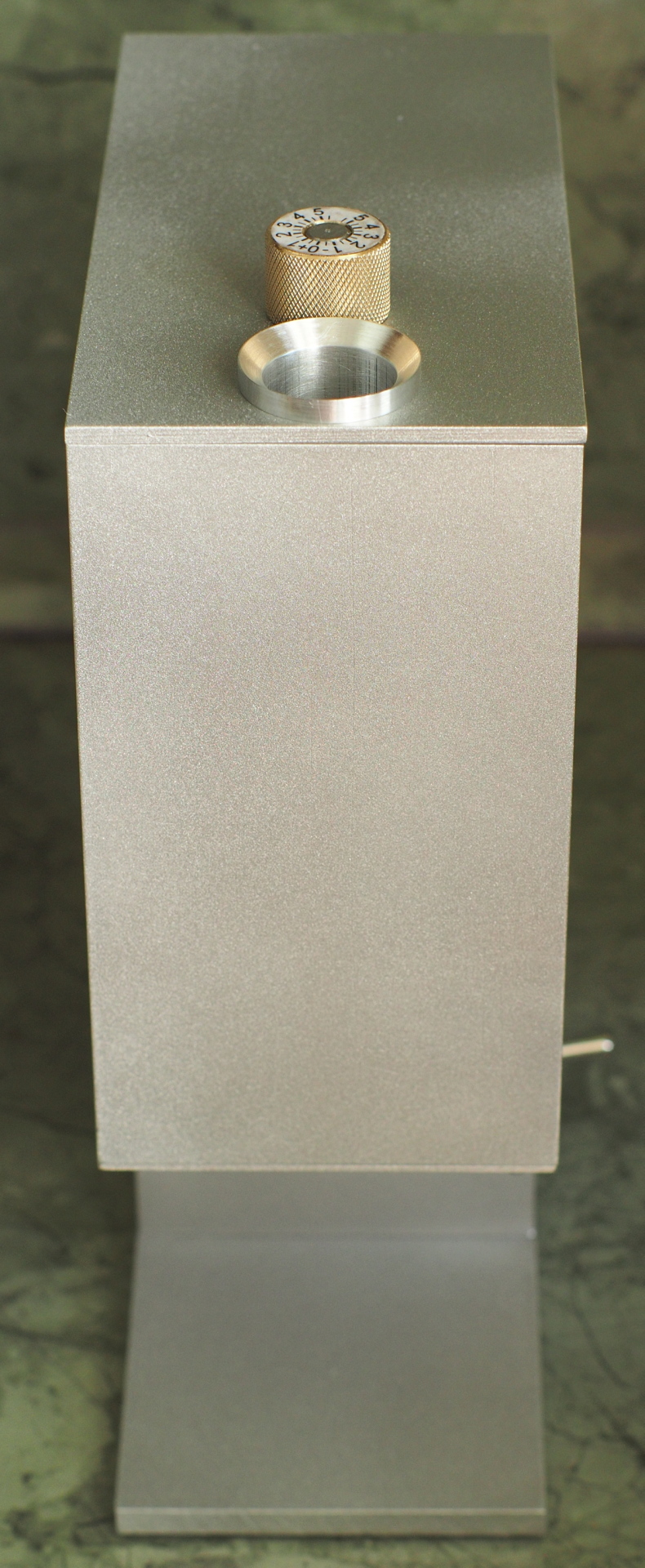

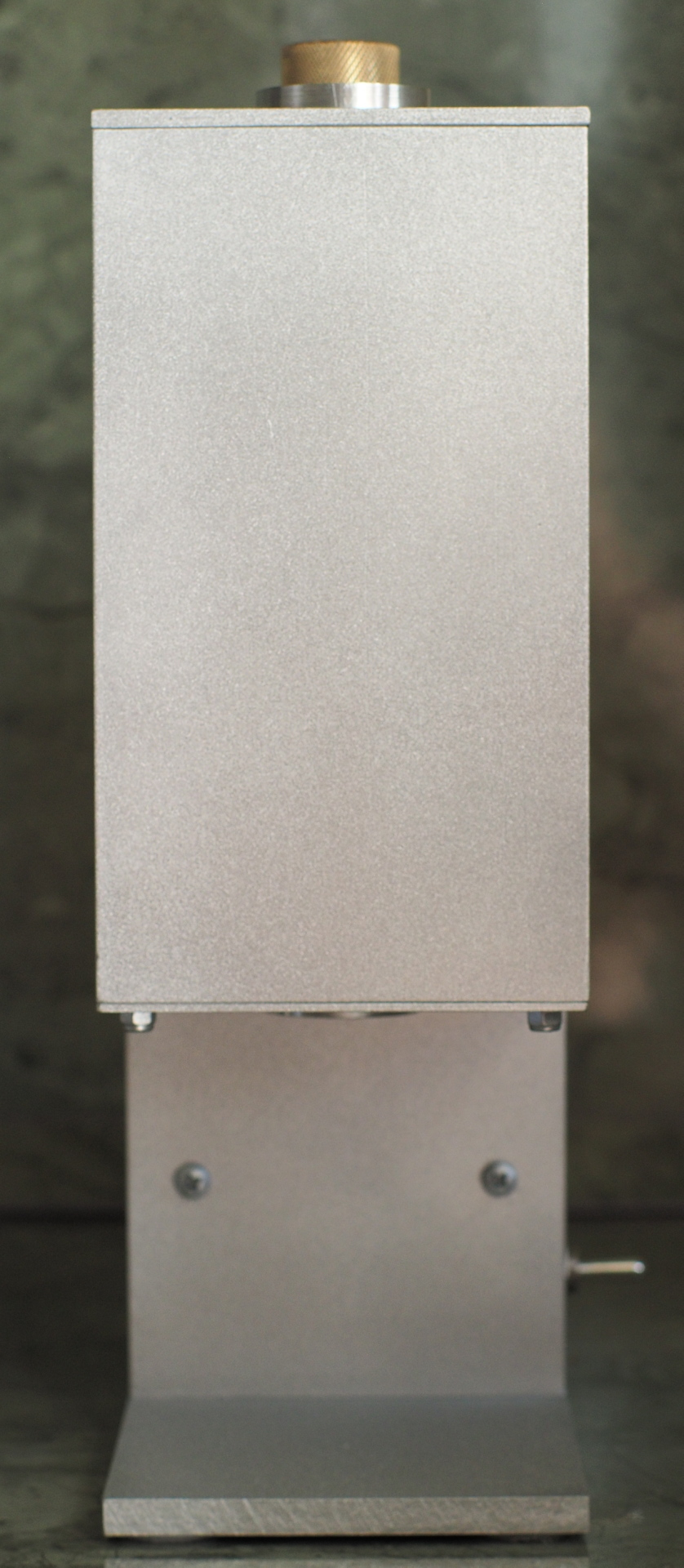

md77, возможно ли сделать боковины из целого листа алюминия и накрыть стыки сверху и снизу, избавившись от швов? Мне кажется, в плане дизайна кофемолка сильно выиграет.
Как в этой кофемолке чистить жернова, нужно разбирать всю переднюю часть?
garris: Корпус сделан из алюминиевого квадрата, если вы внимательно читали. Поэтому корпус состоит из 2-х частей. Делать сплошную боковину - это совсем другая история и другие затраты. В идеале вообще покрыть это все пластинами из полированной нержавейки- но это надо промышленные объемы чтоб цена в космос не улетела. А жернова чистить- надо снять верхнюю крышку и вытащить ось с внутренним жерновом. Немного геморно, но в целом ничего сложного.
