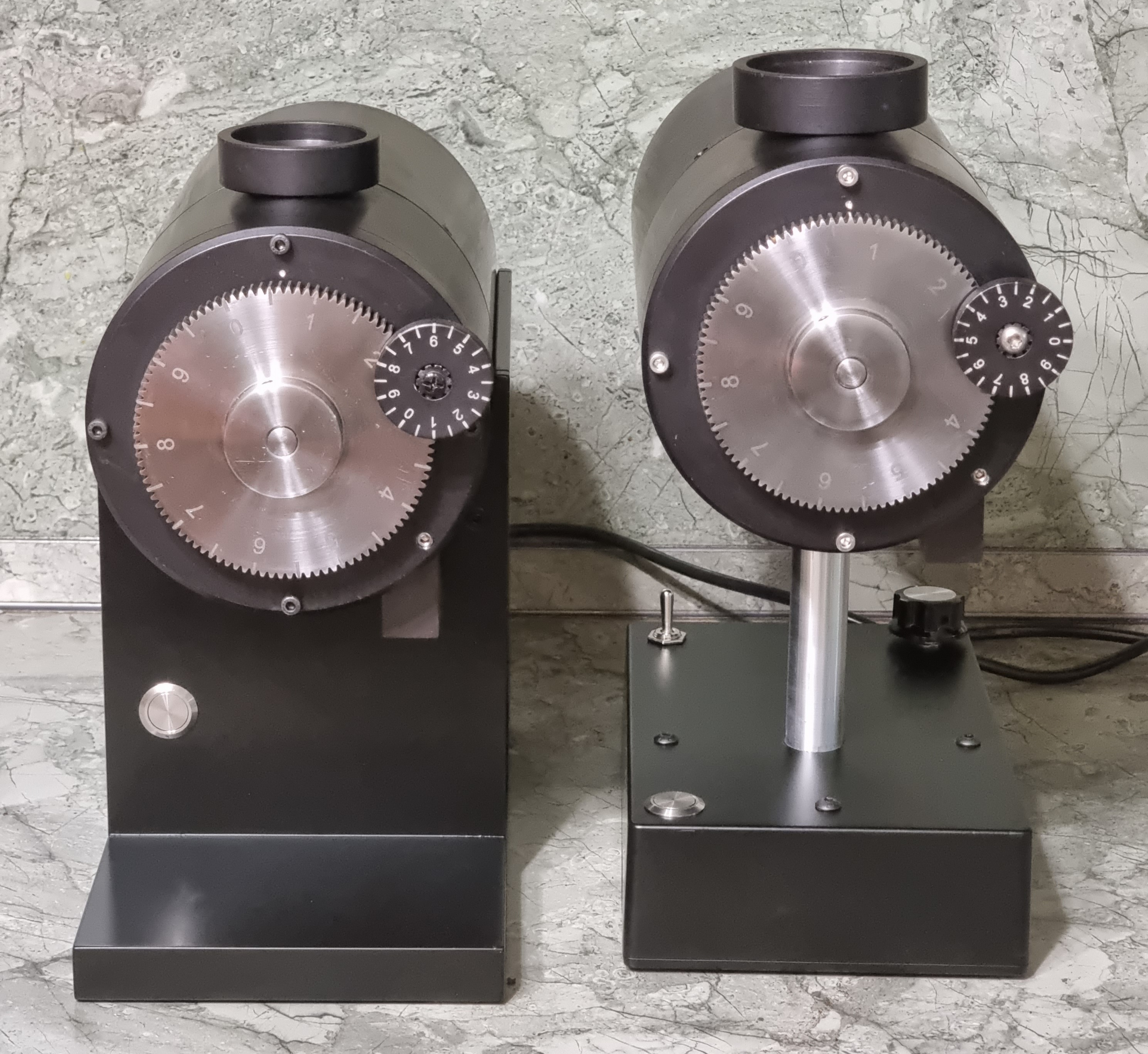

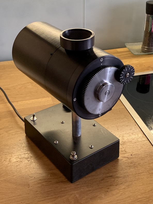

Плоская молка 98 мм, жернова SSP, офигенные и эспрессо, и фильтр, высота с ручкой регулировки 30 см, диаметр 14 см, обороты регулируются до 1500.

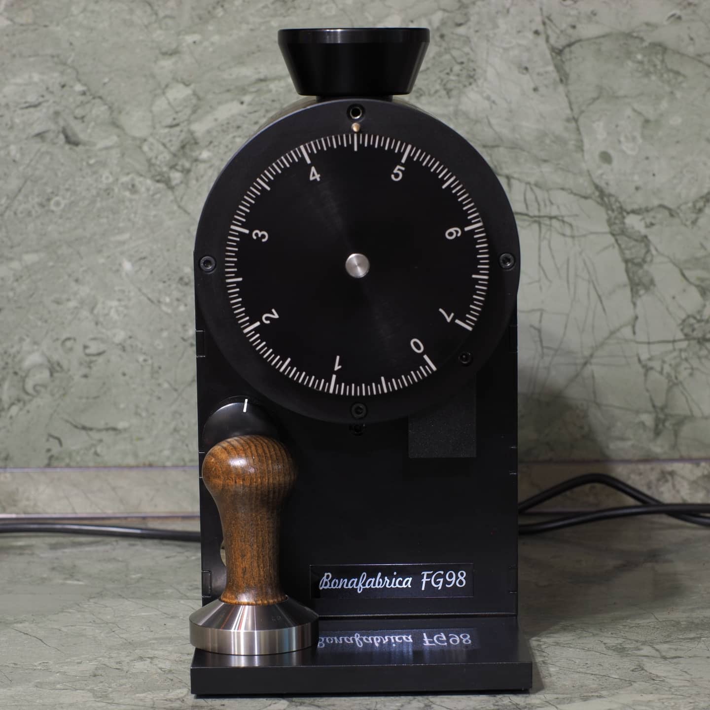

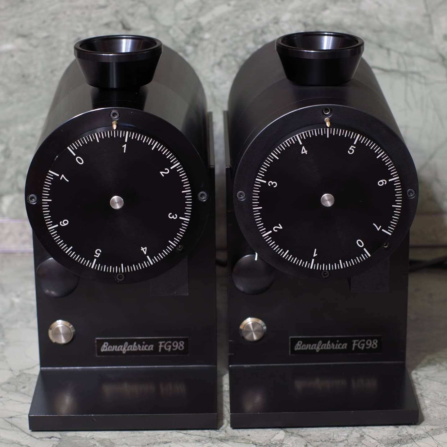

SSP 98 High, 800 Вт, 200 - 3000 об/мин, пребрейкер, ассиметричный выход, для вылета помола почти по касательной, корпус кофемолки анодированный, общая высота 29 см, ширина 15 см, форма основания по пожеланию заказчика, дальше другие будут.
ну что ж, ждём, ждём. Красота и эстетика - вещи очень относительные. Мне нравится этот инженерный минимализм. А уж внутренняя суть оставляет большие надежды на вкусное.

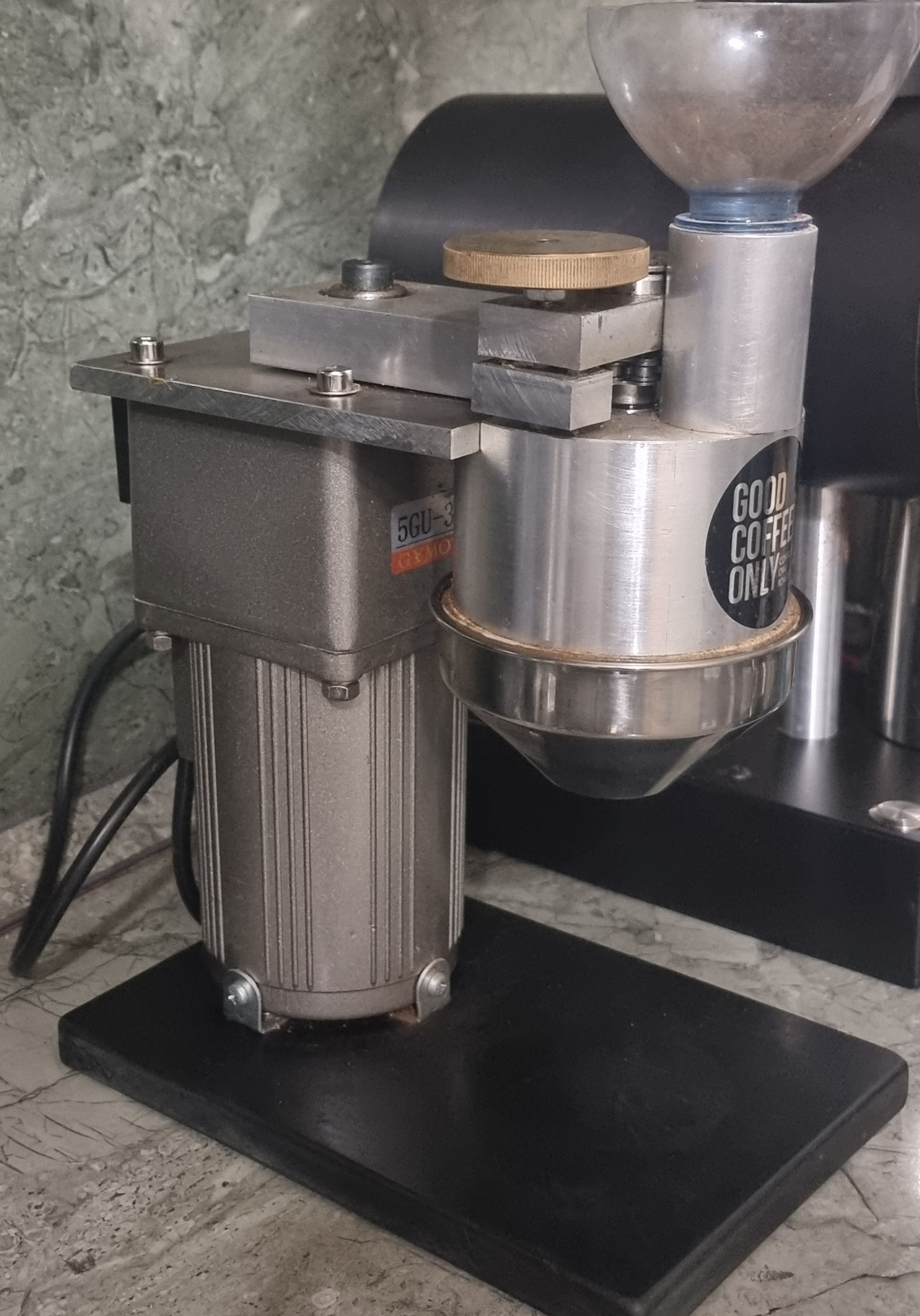

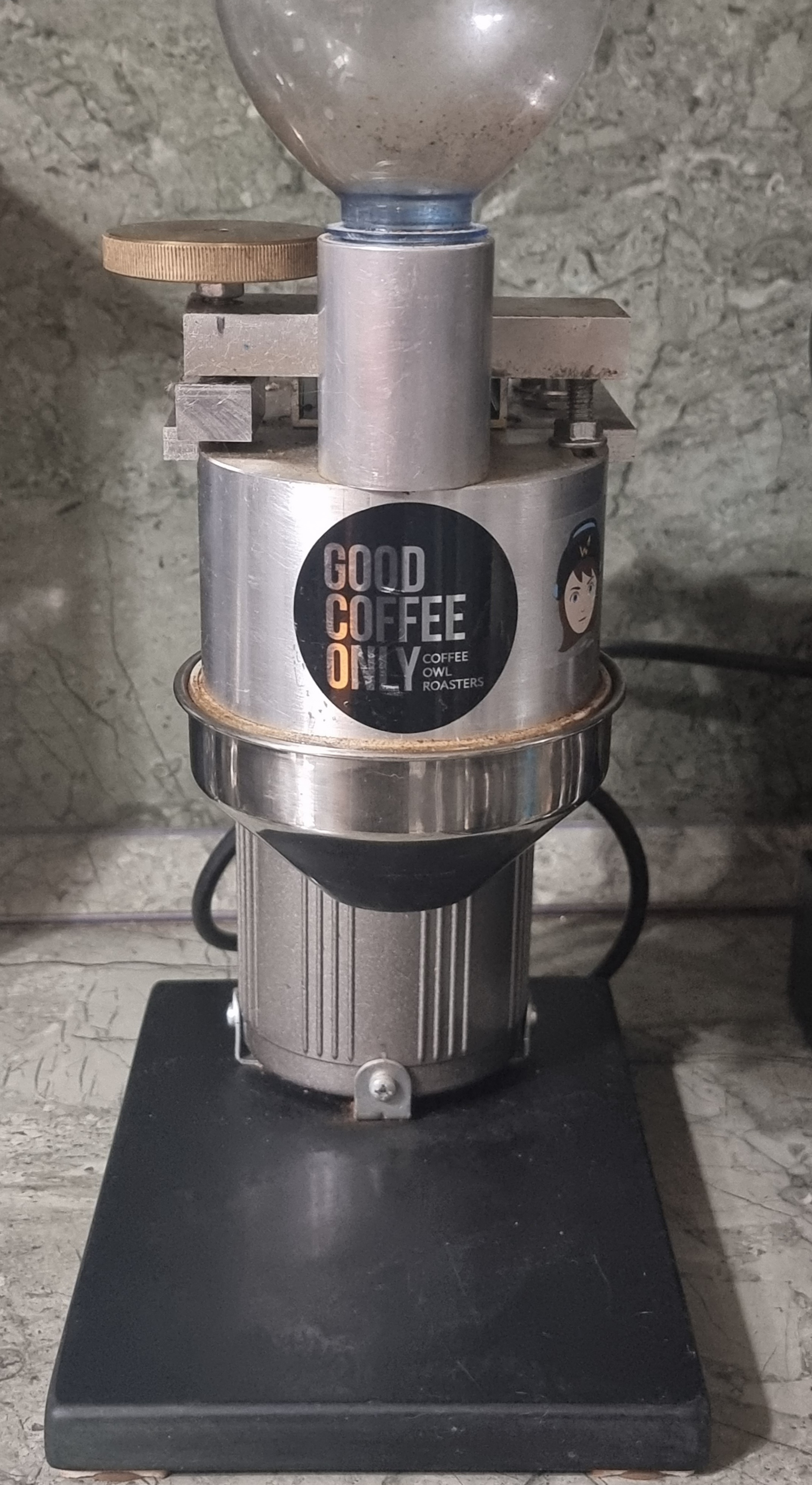

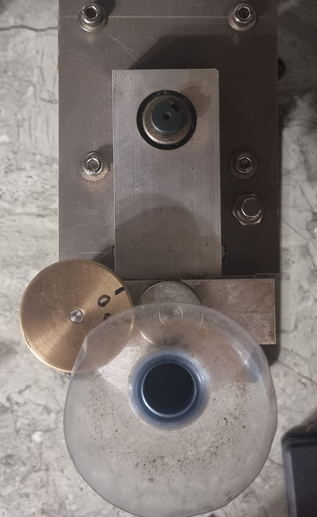

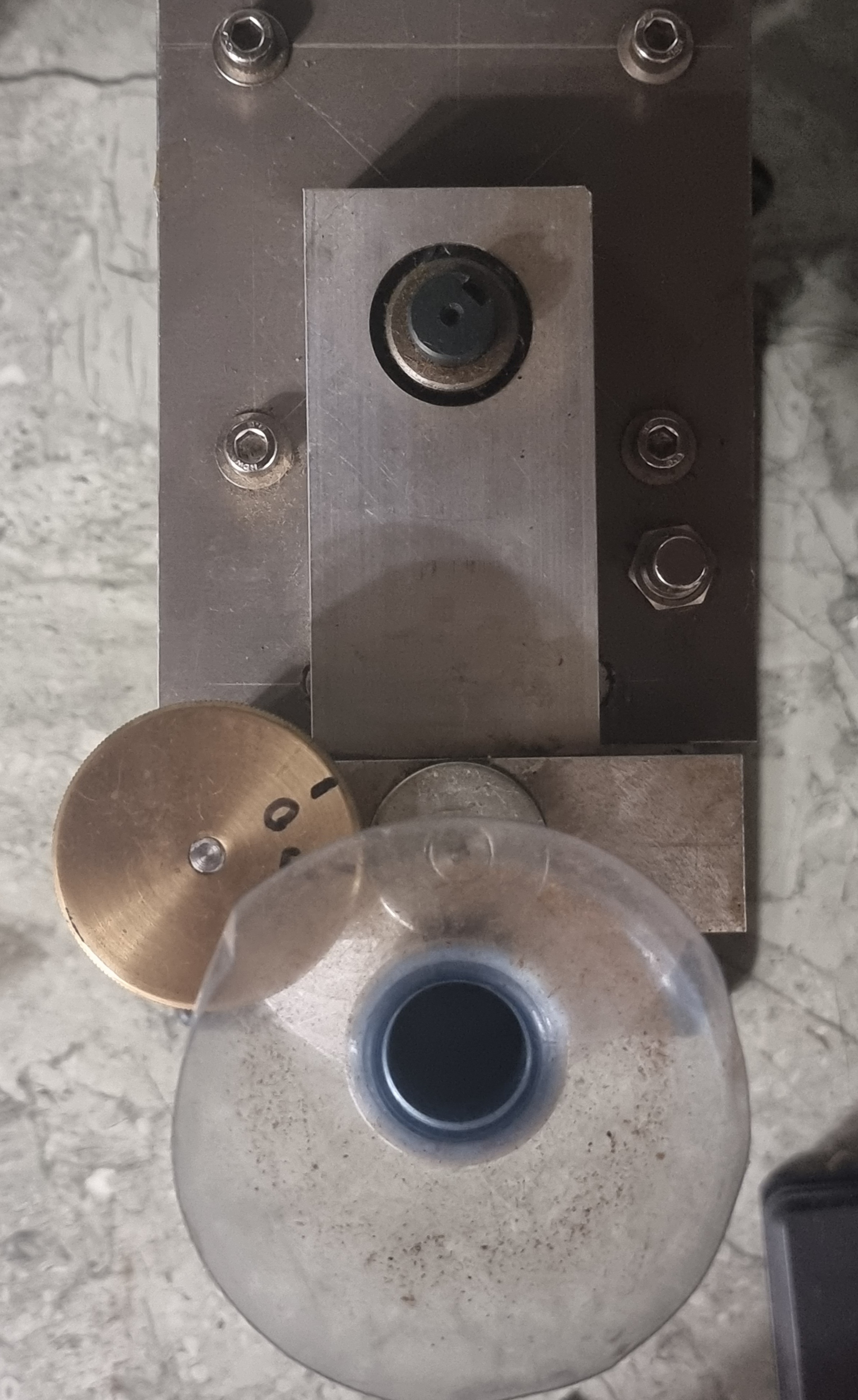

Перешёл на универсальные жернова 98 мм и моя альтернативная молка мне больше не нужна. Создавалась для себя, как прототип плоской молки с открытыми жерновами снизу. Очень точная, довольно тихая, мощная и надежная, обороты - 450. Жернова оригинал Mahlkonig 65 mm gualab, помол от гейзера до френча пробег порядка 10 кг, т.к. я довольно долго не пил кофе. Для очумелых ручек могу дополнительно предложить блестящий корпус из нержавейки, у меня руки так и не дошли вкинуть молку в корпус. Отдам по цене жерновов и мотора 30 тыс., корпус + 3 тыс.

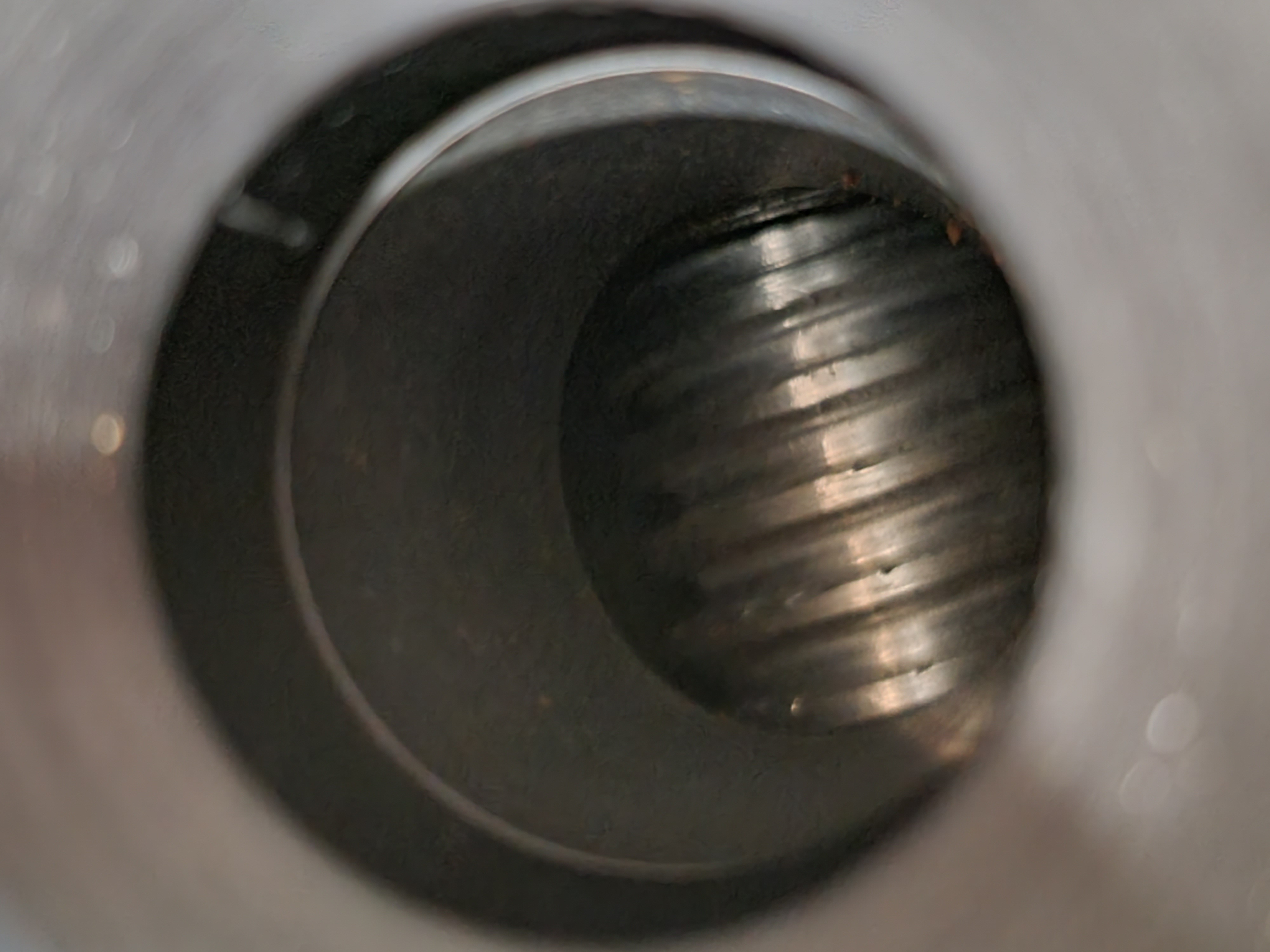

Если бы Вы нормально, тщательно, а не скрепкой, почистили носик, то получили бы не 0.5, а примерно 0.2 г потерь. Тем более, что носик достаточно короткий и широкий. Однако, такой результат вовсе не является чем-то выдающимся. Например, на простом бакалейном макапе с подобным носиком у меня именно такая величина потерь на 14-15 г зерна. На фиорензато - примерно то же самое. Правда, я дважды включаю помол, а в перерыве счищаю все остатки в засыпной воронке. Разумеется, без какой-либо разборки, всего лишь при отсутствующем хоппере
А чем и как Вы тщательно чистите, чтобы на инструмент эти же 0.2г не налипали?
Кисточкой. Конечно, что-то налипает, что-то вообще остается на столе. Но 0,2 г потерь удается получить. Основное достоинство Вашей молки в этом смысле не в малых потерях в носике, здесь они обычные и характерные для других молок, а в очень малых потерях в помолочной камере, это видно даже без измерений веса

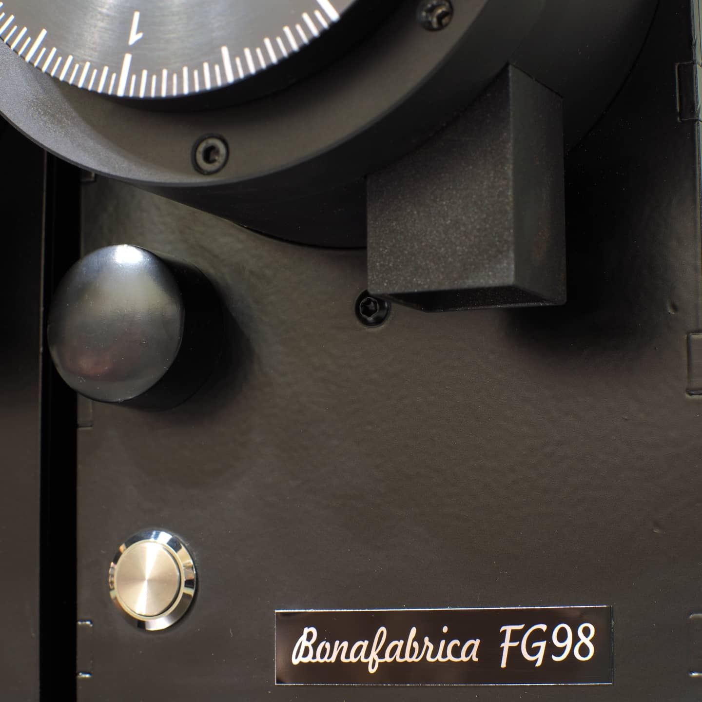

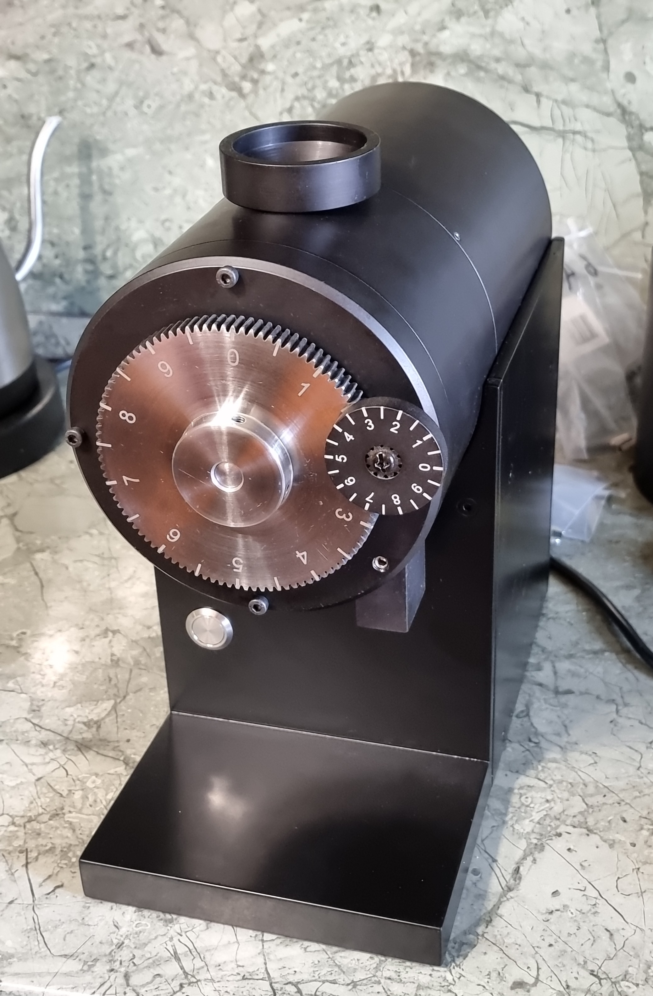

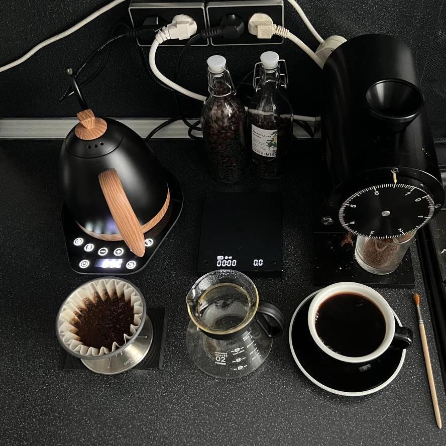

Итак, кофемолка у меня уже месяц Готовлено на ней: фильтр, воронка, аэропресс, эспрессо По факту смолото уже 1.5 кг, что крайне много для меня, но так совпало: кофепати в последний день на работе для всего отдела, и в путешествие на неделю на троих смолото сразу 2 пачки для аэропресса (я изверг и готовлю уже молотый кофе с собой в дорогу) Выводы: мне всё нравится, после моих прошлых молок - это прорыв по всем фронтам, теперь можно делать эспрессо хоть в рецепт хоть мимо рецепта и понятно куда мимо ты пойдешь. Альтернатива тоже преобразилась, раньше надо было подбирать помол, чтобы получить просто хороший напиток. Теперь можно в дост широком диапазоне помолов играть со вкусом напитка. Скорость, тишина и стабильность да пребывают со мной ныне. За это пришлось оч неплохо заплатить, и оно того стоило
Вот уже месяц пользуюсь FG98 и не могу не нарадоваться приобретению. Не могу назвать себя гурманом, который тестировал кучу разных кофемолок, потому что до FG98 у меня была Sozen для помола под турку. Поэтому моё мнение о данной кофемолке не закреплено какими-либо сравнениями с чем-то на уровне или около того. Так что, если кому-то важен опыт сравнения с другими молками или важен отзыв от "опытного" кофемана, то это не ко мне)) За творчеством Максима я следил года два - два с половиной и меня очень подкупил его подход к работе. Изначально я хотел взять себе у него две молки, одну с плоскими жерновами, а другую - с коническими. Летом я понял, что пора бы взять себе молку домой. Тогда же я увидел FG98 и я внёс предоплату на производство. Первое - мне очень понравилось общаться с Максимом. Человек всегда был на связи, рассказывал что на каких этапах и как в целом идут дела с производством. Так же, я получал развёрнутые ответы на свои вопросы без снобства. Второе - кофемолку я получил с небольшим экскурсом, что так же подкупает меня как "покупашку". Третье - вкус кофе стал значительно лучше. Всё стало вкусным. В эспрессо я эту молку не пробовал, но фильтр меня очень радует. Я, честно, со скепсисом отнёсся к словам Максима, что с этой молкой можно просто в чашке кофе заваривать, пока не попробовал сделать это сам. И, блин, это действительно оказалось вкусно! Первая неделя пользования у меня была под восторгом, потому что с этой молкой можно не заморачиваться и получать приятные чашки кофе. Сами её габариты так же вызывают восторг, потому что она небольшая и отлично смотрится. Мне очень нравится скорость помола и сама её регулировка. Молоть можно почти что бесшумно, если выставить скорость пониже. Очень удобно регулировать помол. В этой молке мне всё нравится, кроме статики, с которой я вроде как смог справиться смачивая кофе водой (несколько пшиков воды через маленький атомайзер) и смалывая на низких скоростях. Больше не к чему придраться. В общем, о покупке я не жалею от и до. Максиму респект за работу!
