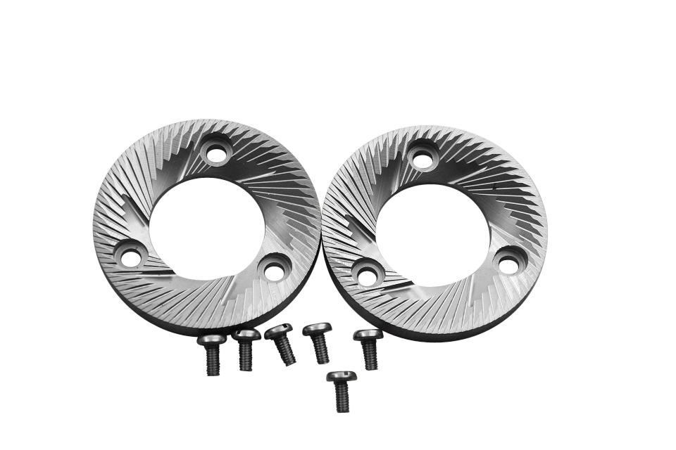

Производитель: SSP (а вряд ли кто ещё такое выпускает качественно). 64мм (Mazzer Super Jolly, Anfim Caimano, ECM, и т.п) Несколько дешевле: Без покрытия 170 USD, red speed coated - 220 USD (с доставкой в Украину).
Я брал без покрытия — для дома это на века и притирать меньше.
С большим трудом, но могу понять цены Малькенига на стальные жернова, конструктивное решение, качество материала, обработки, мизерные объемы... Но вот каким образом штамповка из керамики может стоить 84 Евро - уму непостижимо!!!
TMN: ну как по мне Vario Home - вообще изначально сделана по-принципу "ничего личного, просто бизнес". Потому и жернова такие дорогие. Насчет же стальных жерновов - они по-моему изначально рассчитаны на несколько бОльший объем кофе по сравнению с "обычными" плоскими, как на маззерах, например. Ну и еще есть такой нюанс: владелец собственного бизнеса, регулярно покупающий жернова у МК, платит за них чуть не вдвое меньше, емнип. А частник, заказывающий з/ч у них, при заказе на малую сумму (по-моему меньше 120 евро) еще и доплатить должен за "обработку заказа".
mike_k: киньте плиз ссылку где именно покупали жернова тож задумался о покупке
Ссылку на товар не даю. Вдруг тут против правил. sspgrind.com и там в их инстаграме в комментах есть адрес на который все вопросы и заказы скидывают. Каменный век!
mike_k: За сколько суток доехали и сколько доставка стоила.?
Доехали за 3 дня. Но они завтыкали их отправить или сделать и это заняло ещё 7 (хотя, говорил, что через 3 дня после платежа отправят). Доставка входит в стоимость. Указывал выше. Если вы в Корее - то, наверное, дешевле.
mike_k: Как качество изготовления на внешний вид- заусенцы , мелкие коцки есть ? Хочу купить на попробовать 64 мм для мацера , но в сильном замешательстве , они пишут на 20 тонн !!!!... Или чудо , или развод ! -[ссылка]-
Про «20 тонн» спросите, как от покрытия зависит. Для дома - вечные всё равно. Писал же выше: заусенцев нет. Ноль. Всё ровно. Если с покрытием — будет и гладко ещё, наверное. Есть заусенцы только с обратной стороны на отверстиях для болтов, но они не касаются держателя.

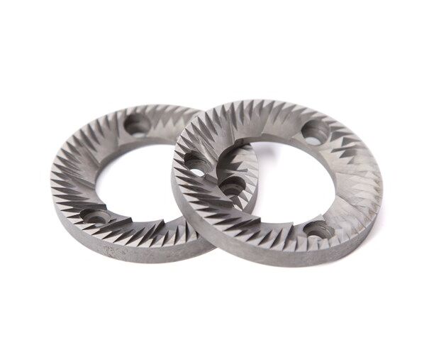

Black_Jack_: Да какая разница на этот ценник... Сейчас хочу купить ! Пишут что твёрдость 80 единиц. Цена 64 мм на оригинальные супер джоли что то в районе 36 евро . До 150 кг. ещё ничего себе помол ,но после ... лучше поменять. И в жерновах ssp другое количесто зубьев от оригинала.
Stoletnic: если обычно 1 процент наработки, то 200 кг. То есть надо если одному пить, то года 2-4 мучиться с пробоями. Зато потом тебя ждет вечность счастья.
Merzkii: У меня не такой большой опыт использования молок, но мне кажется, что "притирка" компенсирует лишь огрехи неточности положения жерновов немного выравнивания рабочий зазор, после чего и стабилизируется фракция. На моих молках я уделял особое внимание точности, и не заметил изменения вкуса кофе со временем, что в эспрессо, что в фильтре.
Merzkii: откуда такое про 1%? если в руках подержать новые жернова от Super Jolly, SSP и Mahlkoenig - то сразу поймете что притирать если и надо то только родные Super Jolly не думаю что "топовые" жернова, SSP, карбида вольфрама и т.п. надо притирать тоннами зерна, если и прям хочется притереть то думаю хватит и килограмма зерна
Stoletnic: Не знаю, но расход у меня большой. Обычные жернова меняю на кофемолках часто , живут месяца три и в мусор... Но с карбидом ,что то нет ясности. Кореец ещё сам не определился и запутался сколько проживут или 10 тонн, или 20 тонн... Твёрдость у них не шуточная ! Но ещё меня остановило их вес. К примеру на супер джоли вес жернова около 90 грамм , из карбида вольфрама 216 грамм ! Засомневался ,как будет в моменты постоянных стартов- стопов- нагрузка на двигатель при пуске...md77: можер поскажешь ,как быть с весом ?
С более тяжелыми жерновами однозначно возрастёт нагрузка при стартовом моменте двигателя. Для домашних целей это не актуально, а вот в твоём случае, если ты нагружаешь джолли до предельной нагрузки то однозначно с более тяжелыми жерновами ты словишь перегрев двигателя раньше, по сравнению со стоком. А там уже смотри по своей ситуации.

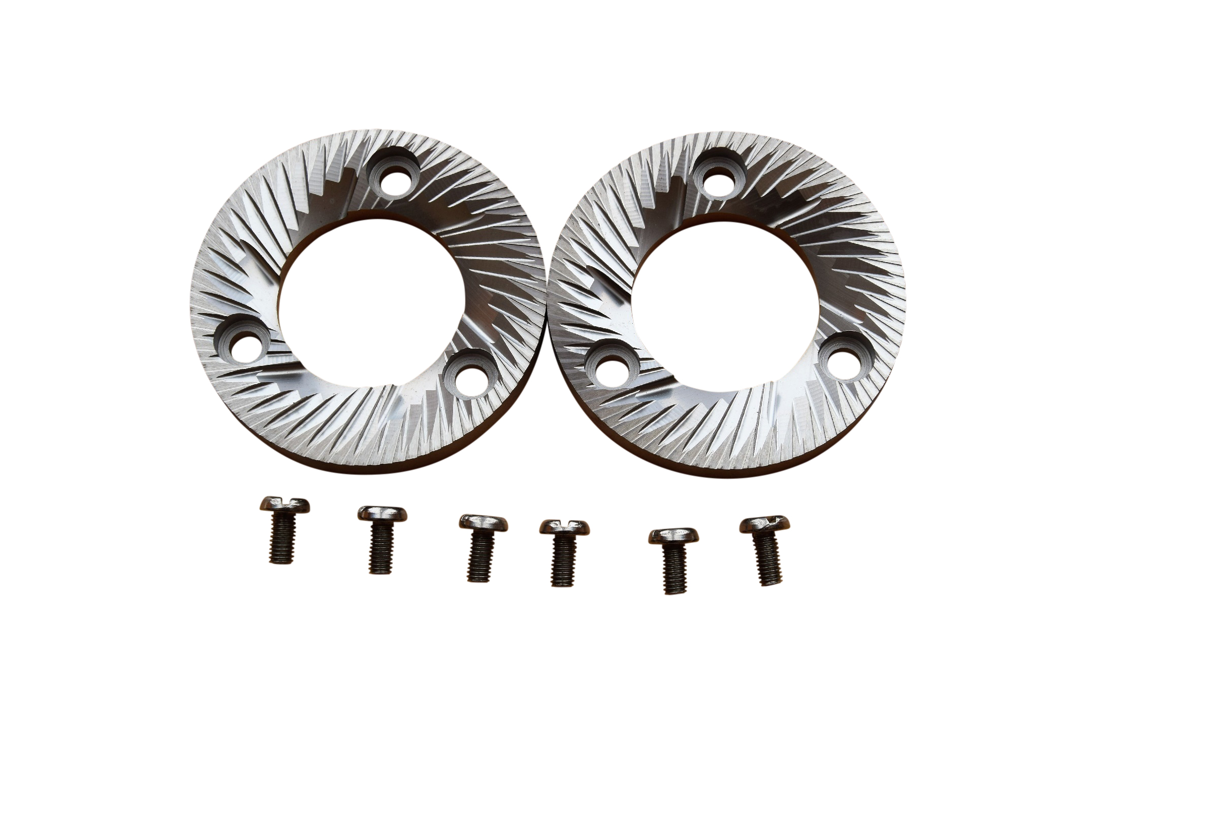

2) Nuova Simonelli Жернова для Mythos 75 мм (опять-таки можно с титановым покрытием)
3) Mahlkonig Жернова для кофемолки K30 65 мм стальные
4) Очень похожие на предыдущие Ditting Жернова для кофемолки KE640 65 мм стальные

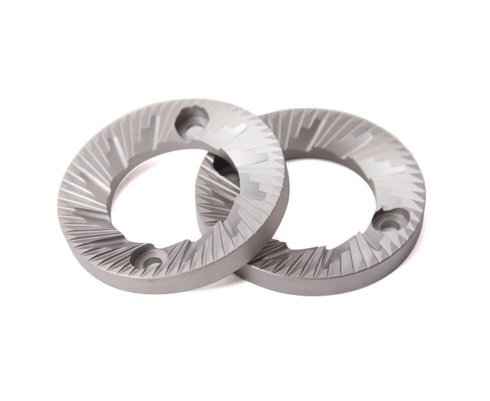

Для полноты картины можно замахнуться на униомодальные
5)Mahlkonig Жернова для кофемолок Kenia, Guatemala F и Guatemala Lab 65 мм стальные. Такие, кажется, ставил в свою молку Максим. По его отзывам они для фильтра прям идеальные. А для эспрессо не очень.
6) Широкообсуждаемые в этой ветке Mahlkonig Жернова для кофемолок ProM тоже 65 мм
7) Ну и напоследок Mahlkonig Жернова для кофемолок Guatemala K22/K32/K32S 71 мм
8 ) А так же весьма хвалённые Жернова для кофемолок Guatemale SB 73 мм
Gavrik: могу сказать из опыта про 3 и 5. 5 хороши для фильтр кофе, но непригодны в эспрессо и турке. 3 такой чистоты в фильтре как с 5 не получить. В целом более универсальны эспрессо жернова, а брю жернова если и смогут готовить эспрессо то близко к касанию и возможность регулировки будет ограничена.
