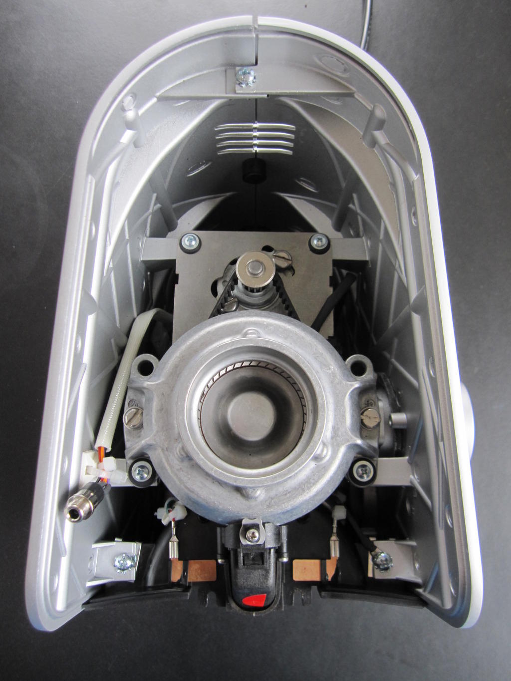

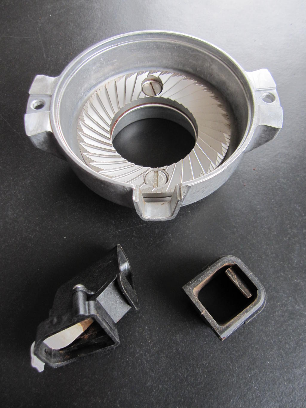

Действительно, молки Pro M от Малкониг могут составить весьма достойную конкуренцию К30. Только надо иметь в виду, что есть две версии ProM - Espresso and Allround, последняя это модификация для фильтр-кофе. Жернова, впрочем, одинаковые, серии ЕК8, только скорость вращения разная - у модели Espresso 1630, у Фильтр -модели 1840.И еще надо иметь в виду, что Малкониг, к сожалению, перестал производить обе эти модели, так что, практически, продаются те, которые были изготовлены ранее. Black_Jack_ может и имеет смысл попробовать жернова от этих молок ( они и стоят столько - 120-130 Евро), впрочем, от Сантоса они отличаются, в основном, заточкой внешней части, что , впрочем, будет иметь значение для шотика, это точно...Не думаю, что будет вкуснее, просто будет несколько иное... Думаю, если уж менять жернова от Сантос, то лучше на 65мм модель жерновов ЕК10. Их многие ставят на Версалаб, они же стоят на моделях Кения и Гватемала Лаб от Малконига. Правда, цена выше, чем у жерновов от ProM, если не ошибаюсь, что-то 170 Евро...И опять-таки, скорее всего, можно надеяться на нечто иное...
Ignas: А какие жернова, помимо уже упомянутых 54мм стальных, будут интересны с вашей точки зрения для альтернативы? Я как-то не задумывался о том, что можно было бы на тот же М80Е другие жернова поставить. 64мм должны бы влезть, по-идее.
Matteo: Если иметь в виду жернова для альтернативы вообще, то тут всё достаточно однозначно - лучшими являются жернова от Малкониг / Диттинг.. Если говорить о сегменте жерновов классического (стандартного) размера у этих производителей, то в данном случае мы можем говорить только о 65 мм жерновах, иных, меньшего размера, они не производят. Знатоки альтернативы особенно ценят 65 мм жернова, которые стоят на уже не выпускающихся моделях от Диттинг KFG Supermarket и KFH Portion. Некоторые упорно ищут эти б/у модели именно из -за их оригинальных диттинговских жерновов. Правда, эти жернова и остаются б/у, заново их не затачивают, но, говорят, как правило, состояние их, даже после прямого коммерческого использования, очень приличное для домашних любителей альтернативы.Из современных, как уже и писал, особо хорошими считаются жернова ЕК10 от Малкониг. Кроме молок К22, К32, Guatemala Lab, они стоят и на одной из лучших для альтернативы молок FCG. Конечно, цена новых, что-то около 170 Евро, вынуждает задуматься... Встанут ли подобные 65 мм жернова на вашу М80Е с их 63 мм родными , этого я не знаю, к сожалению, мои руки, в вопросах прикладного технического до - и переделывания, растут явно не из того места... Если бы были такие жернова, пусть и б/у, по приемлемой цене, было бы интересно поэкспериментировать... Может быть стоит, если есть возможность, поинтересоваться той же Гватемалой 22, 32 в б/у варианте ( но не Lab), у которых жернова уже не 65 мм, а 71мм, как отличной молки для альтернативы..? Я сам не пью альтернативу, но такая молка у меня есть, мелю на ней для своей Ровенты, у которой фильтры с двойным дном, а также заваривают для себя альтернативу кое-кто из нечастых гостей... Помол классный...
Ignas: Спасибо за такой развернутый ответ, сохранил себе в копилку...
вроде бы как вот здесь можно за 94 евро взять именно ЕК10 жернова. -[ссылка]- Если это и правда одни из лучших, то есть прямой резон их опробовать на М80Е, я все равно его только для кемекса использую.
Классическими ЕК10 жерновами считаются жернова, стоящие на молке от Stawert - Hamburg EK10. Жернова, с концептуально аналогичной заточкой, стоят на современных молках Kenia, Lab,FCG, K30, K60ES, ProM, а также на автоматах типа Бремер Вива ( по ссылке). Всё дело в том, что все эти жернова с несколько разными размерами. У Кении весьма отличаются верхний и нижний, у иных разница в одном, в двух параметрах, но везде она есть. Различен и материал изготовления, что также влияет на цену жерновов. В принципе, если есть желание и ресурсы для эксперимента по замене жерновов, допустим, на М80Е, можно попробовать взять и жернова ЕК10 по ссылке (они для автоматов Бремер Вива). Главное, чтобы встали, и, конечно, важна скорость вращения жерновов на молке. Помол для альтернативы с использованием жерновов с подобной заточкой более качественен при более высокой скорости их вращения. Надо обдумать и это.
65 жернова уже точно не влезут по диаметру, нужно будет растачивать немного. И ещё нужно будет вращение на левое поменять, ведь жернова то левые. Со скоростью вращения меня тоже момент смущает. Ведь у той же проМ заявлено для эспрессо 1640 оборотов, а для фильтра 1830, у камара же стандартно 1350-1400 оборотов.
Скорость вращения - вопрос интересный. Например у Анфима есть несколько разных версий молок с жерновами 75мм. Скорости вращения 660, 900 и 1400 оборотов. Медленнее для эспрессо, быстрее для фильтра. А жернова мне кажется одни и те же везде.
В принципе и кроме всего прочего, достойная молка для фильтра должна обеспечивать скорость помола от 5,5 до 6 г в секунду, тогда помол может оцениваться как адекватный. Не знаю, но мне думается, что адаптация М80Е путем установки нужных жерновов, даже если это технически удастся сделать ( тут надо прислушиваться к BJ), вряд ли обеспечит, в частности, этот параметр... Что там у М80 с мощностью мотора - где-то 300, возможно 400, не припомню точно...а прочие особенности конструкции и т.п.... Вообщем, на мой взгляд, достаточно проблемно...
