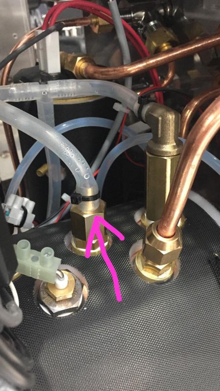

Отписываюсь, дословно завод сказал надо разобрать варку и покрутить какую-то деталь, если ничего не поменяется, то вышлют эту деталь, чтобы я её поменял. Вчера также обнаружил, что течёт с лотка при заполнении наполовину, при этом сигнальный поплавок и не думает шевелиться, т.е. конструкторская оплошность. Вобщем, нервы закончились, сказал Олегу, что хочу вернуть назад это убожество.
Фото от завода, с указанием, что надо покрутить ключом. Пусть у себя сами крутят, кривожопые.

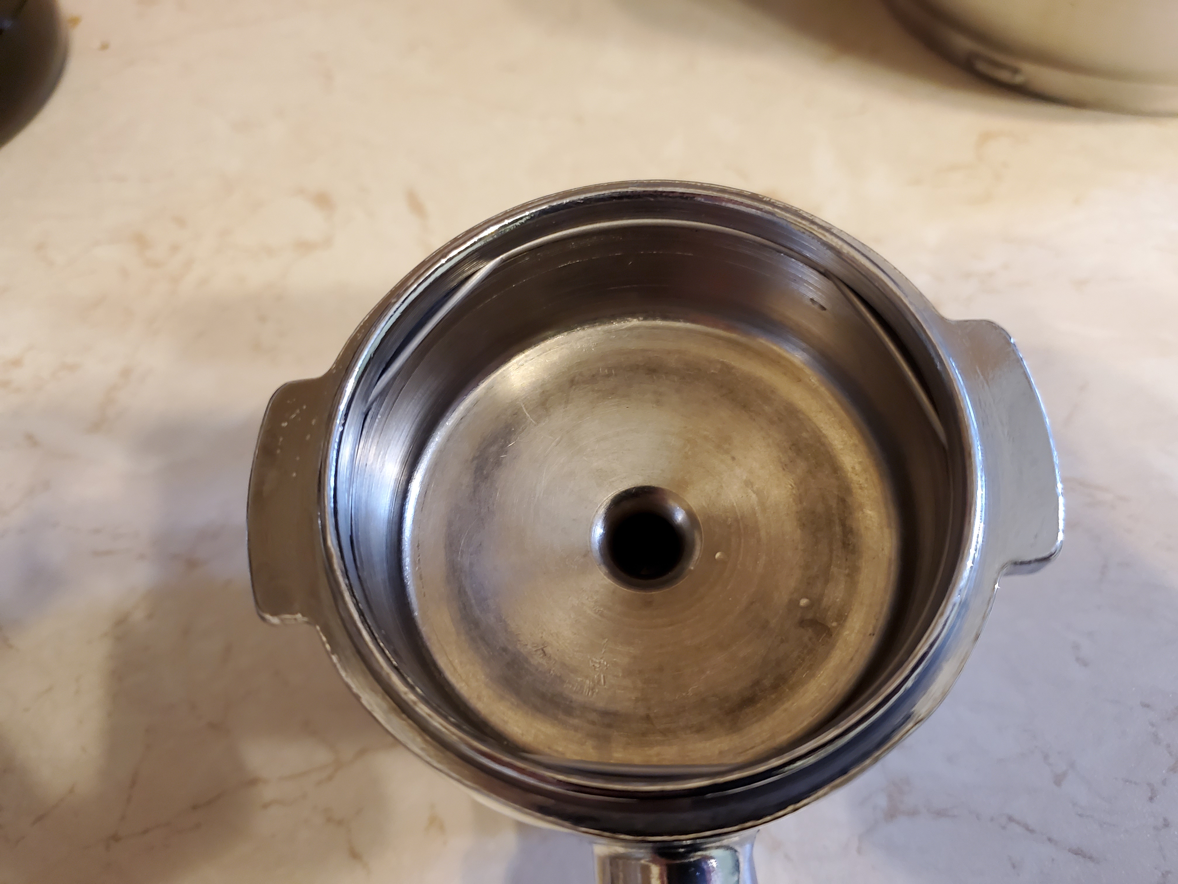

Добрый день, довольно быстро на дне рожка начал появляться круглый след от чего-то. Рожок родной, корзина безрисочная сайнеко. Тут раньше писали, что разные корзины могут упираться о дно и это нехорошо. Но вроде конкретно с этой корзиной ни у кого проблем не было. От чего это может быть и надо ли с этим что-то делать? Спасибо.
Это дёготь. Я конечно могу толерантно написать «кофейные масла, сахара, карамели бла бла бла». Но это смолы из целлюлозы. В этом месте между корзинкой и рожком «удобный» зазор, температура и поток кофе для его скопления. Легкое абразивное моющее средство аля пемолюкс. без фанатизма и будет как у кота сиять

Вы это серьёзно? "Деталька", а это атмосферный (антивакуумный) клапан у вас в полном порядке. Срабатывает и сбрасывает давление, причем совершенно правильно, соседний клапан, аварийный. Не срабатывать он не может, поскольку давление превышает допустимый предел. В ПИДе выставлен офсет в градусов 25, иными словами при задании 100 градусов, на самом деле задается 125. Ваши 120 означют 145. Давление в бойлере при такой температуре будет выше 3 бар, а аварийный клапан срабатывает при 1,8 бара.

Отписываюсь спустя проведения "полного анализа". Вообщем, по рекомендации завода кофеварка была мной разобрана, проведён демонтаж клапана который "шипит", на фото я его показывал. Осмотр клапана показал, что на нём указана маркировка 1.5 бар. Пружинка в клапане работает, ничего не заело. Поставив клапан назад, по-прежнему наблюдаю легкое периодическое шипение на 92 градусах, с прибавлением температуры которое только усиливается. Заводом принято решение о замене этого клапана, жду теперь детали от Олега.
Ну, и о машинке напишу отзыв небольшой. Всё хорошо, экспериментирую с помолами, сортами кофе и т.п. Однако, очень хочется знать реальную температуру пролива (для развития экспериментов), также не нравится высокий расход воды на проливы, т.к. воду покупаю бутилированную на обратном осмосе, таскать 5-ки с водой утомительно Но это касается всех теплообменников, поэтому и гуляют мысли о двухбойлернике... Неудобно для поднятия температуры и взбивания молока нажимать сенсорные кнопки по несколько раз (зажать разово чтобы побежали циферки вверх не получится), как-то медленно и нудновато тыкать по несколько раз кнопки "+" и "-". Однако, стоит отметить, поднятие с 92 до 115 градусов происходит буквально за 20 секунд и паровик готов (сказывается мощный ТЭН?). Я быстро научился взбивать молоко, мощности хватает с запасом + 4 отверстия в паровике. Ну, и важный момент, группа греется довольно быстро, точное время не засекал., но думаю, минут 15-20 и всё готово.
На фото был клапан тот который идёт сверху бойлера и который скидывает давление из него по силиконовому шлангу в лоток. Фото было предоставлено заводом как образец. У него внутри пружина, которую завод попросил проверить на предмет работоспособности. Пружина работает, но клапан травит всё-равно и явно при давлении ниже 1,5 бар.
Сверху бойлера два клапана, которые скидывают давление по силиконовому шлангу в лоток: атмосферный и аварийный. Атмосферный пониже, аварийный повыше. На фото, что вы поместили обведен атмосферный клапан, а аварийный правее. Под описание того, что просил проверить завод подходит аварийный.
А каким образом Вы измеряете давление? Раньше Вы писали, что аварийный (или какой? Вы уже определились? на фото 2 клапана и оба с силиконовыми шлангами и оба сбрасывают пар в лоток) клапан открывается при температуре на дисплее 105С. Как Вам писал ранее TMN, реальная температура в бойлере при этом составляет около 230С. Такая температура реализуется при давлении как раз около 1.6-1.7 бар. Т.е. клапан работает нормально, как и вся машина. Ненормально лишь то, что Вы ее постоянно загоняете в запредельный температурный режим якобы для хорошего пара.В теплообменнике не нужен какой-то специальный режим пара при повышенной температуре. Вы пробовали при 92-93С прогреть машину минут 40-60 и посмотреть, какой будет пар? Если все же слабый, то, возможно, просто достаточно понизить уровень воды в бойлере
На фото была представлена другая модель кофеварки заводом как пример, по факту там только один такой клапан с трубочкой (фото ниже). При 92-93 градусах пара нет, один воздух - сколько не грей. Завод в переписке рекомендует для пара использовать температуру около 115 град на дисплее. Повторюсь, если на этой температуре выключить варку, она больше не включится без манипуляций с лотком воды. Это основная претензия сейчас, ну, и шипение клапана вроде как завод ПРИЗНАЛ не правильной работой и вышлет Олегу новый клапан.
Прикладываю реальные фотографии внутренностей машины, если интересно глянуть, что там и как устроено.
Это совмещенный клапан, там внутри их два: антивакуумный и аварийный. Не самая удачная конструкция, раньше VBM таких избегала, предпочитая использовать два отдельных...
