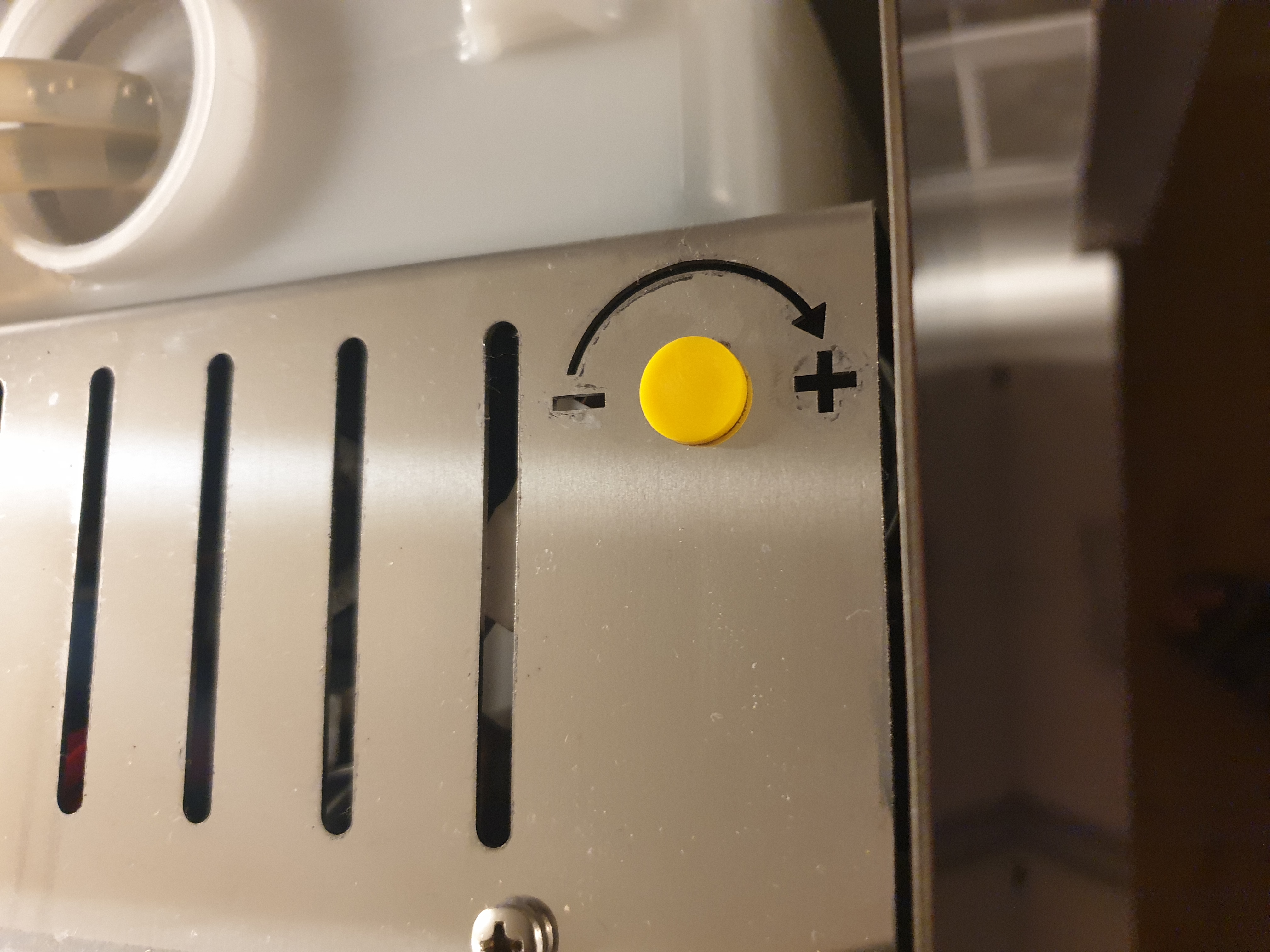

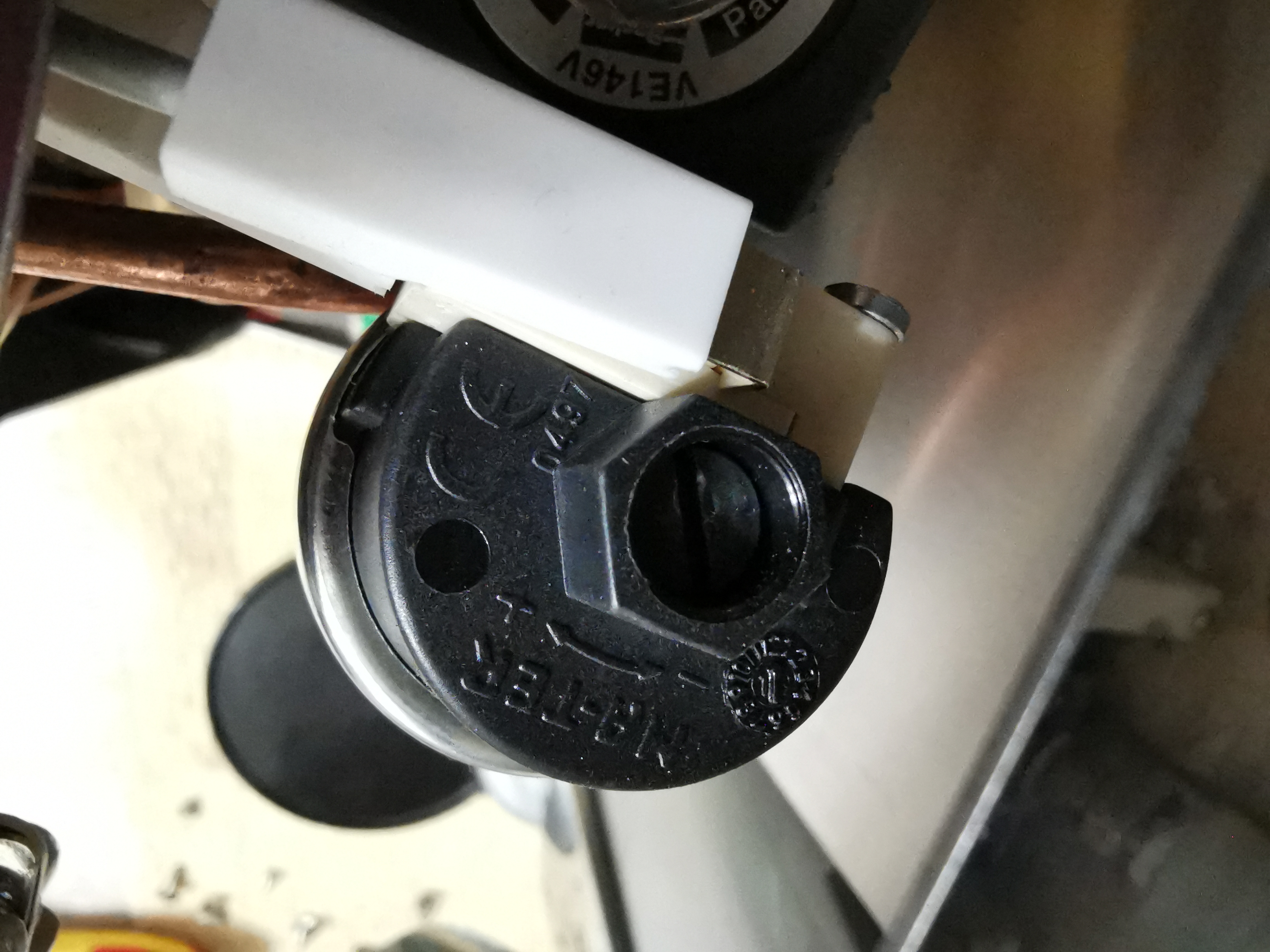

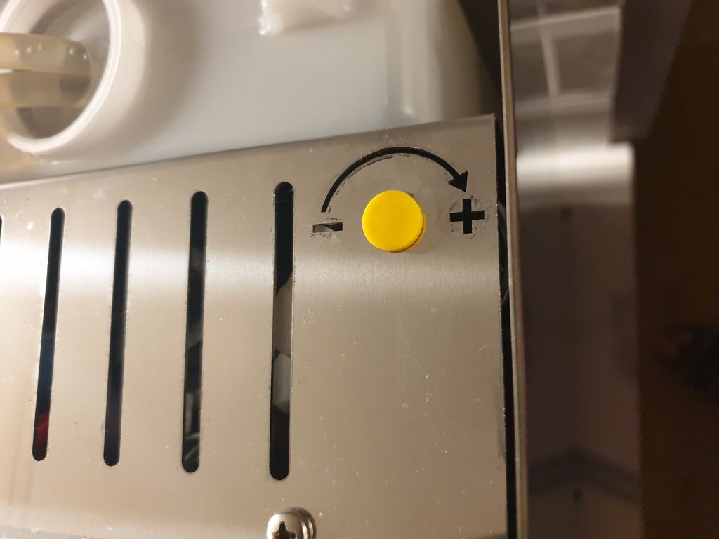

желтая заглушка - прессостат, настраивает давление в паровом бойлере пипка с плюсом и минусом - термостат, настраивает температуру в кофейном бойлере 3ий регулятор доступен уже со снятым корпусом, а не только крышкой. Он справа, если смотреть на машину спереди - это OPV, настраивает максимальное давление при проливе.
Здравствуйте. Получил от Олега Itallinea эту отличную машину и решил сразу сделать настройки, которые рекомендуют в этой теме. Под желтой заглушкой - ничего, недалеко находится вот такая черная штука с шлицом под регулировку. Может, это и есть настройка давления парового бойлера? Как выглядит OPV? Он есть на этих фото? Itallinea - вообще уникальная команда, доставка за 3 дня! и цена, которой нет ни у кого больше!

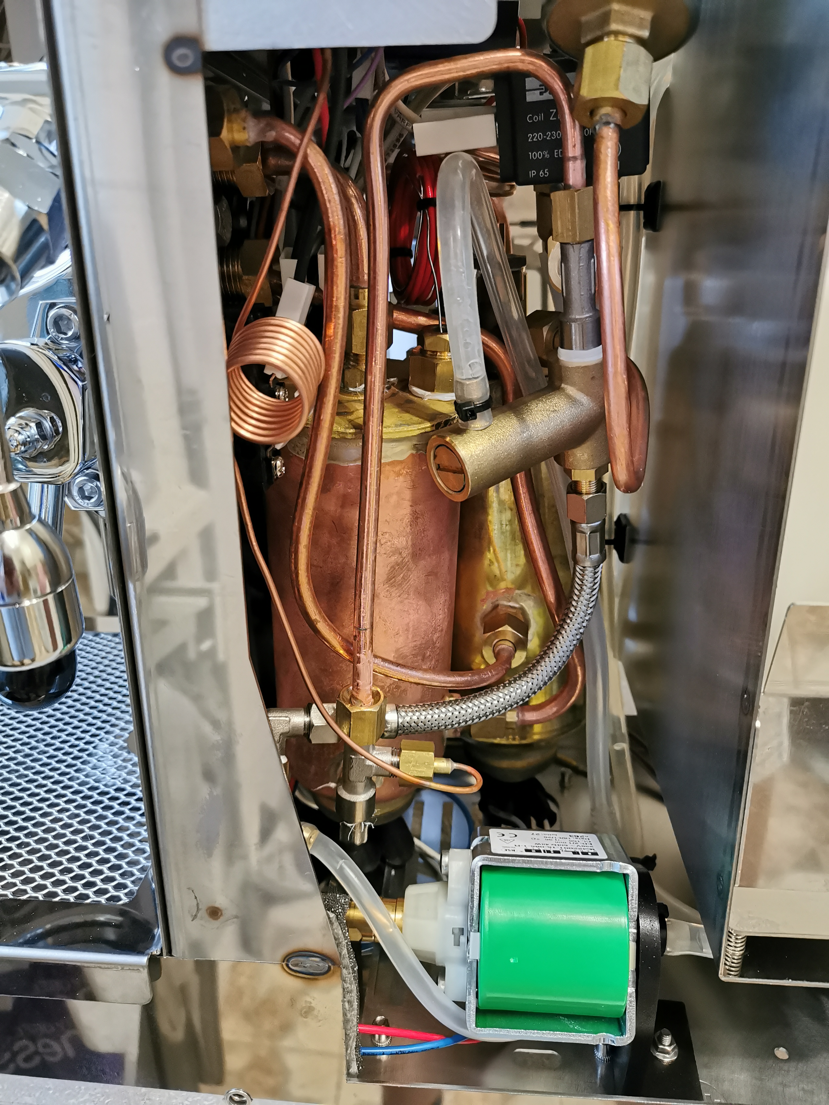

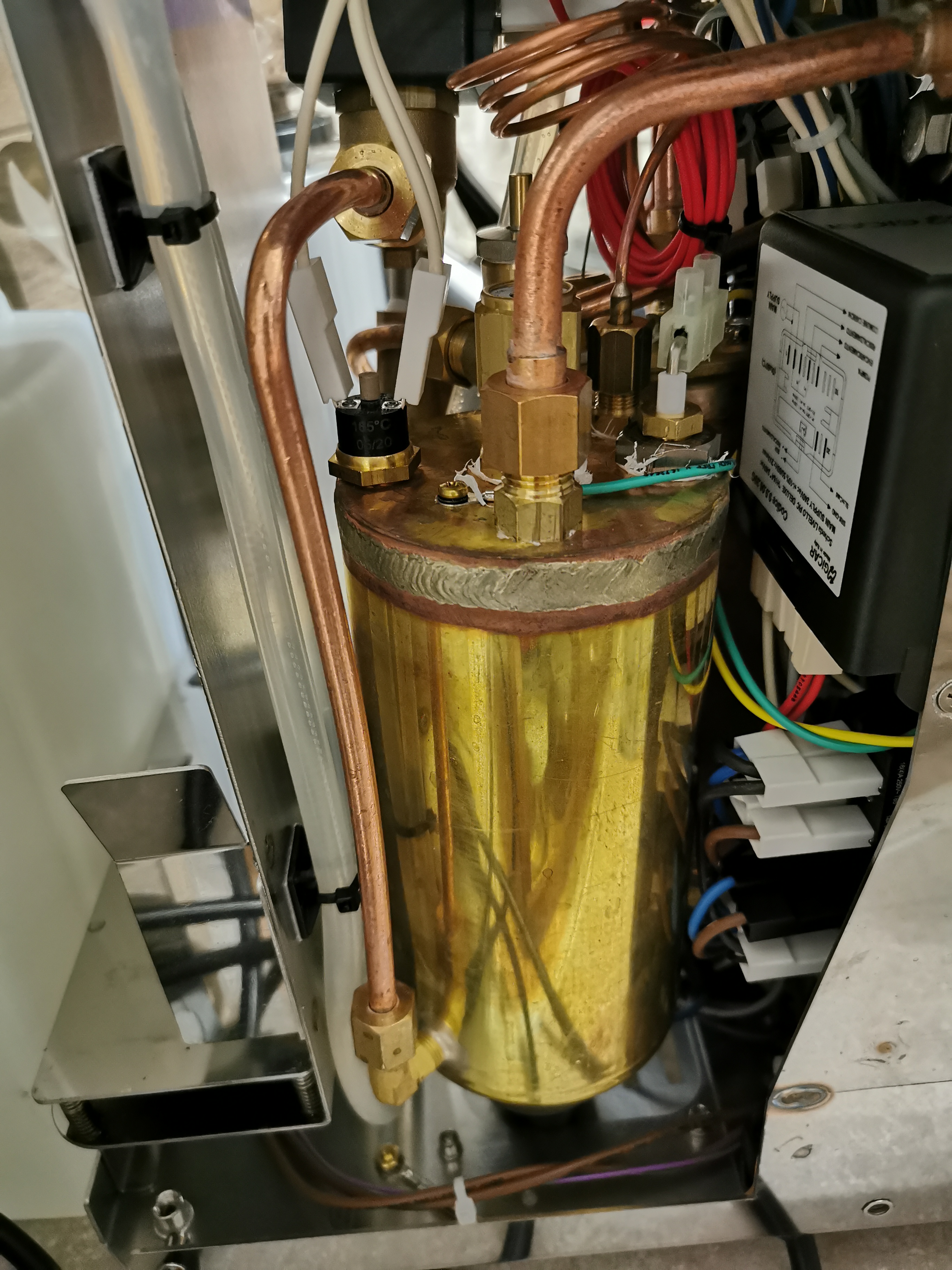

N21: OPV на четвертом фото (над помпой) латунный цилиндр со шлицем с торца.

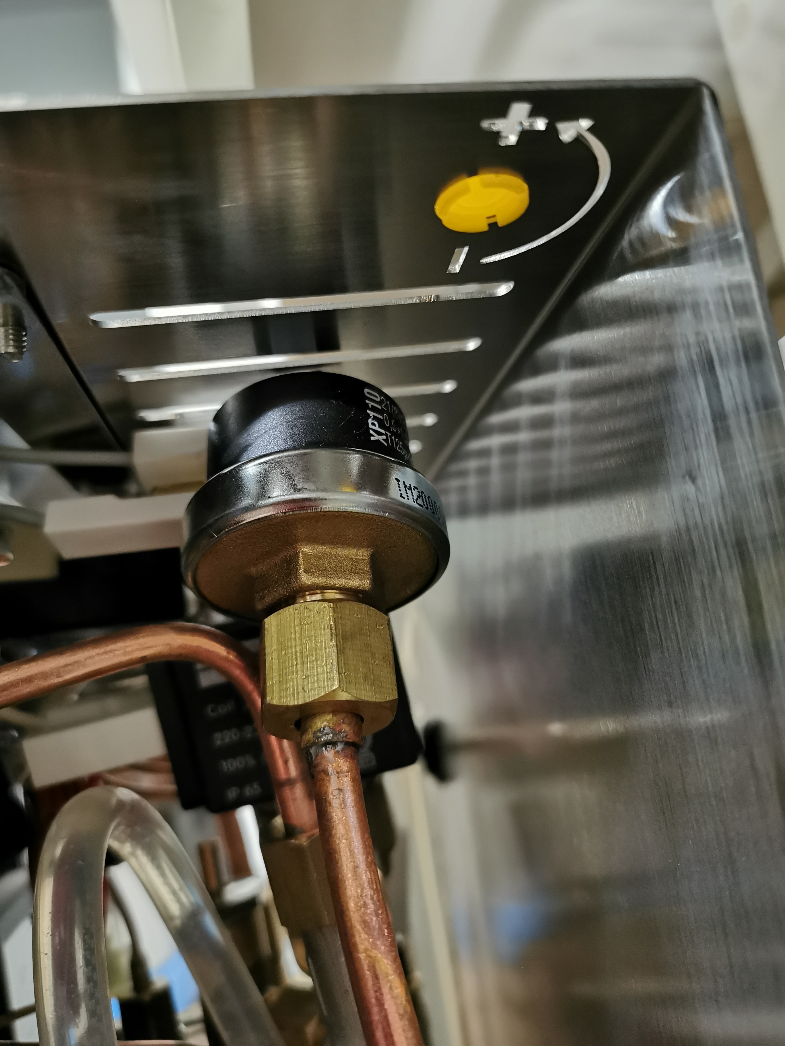

На первом фото прессостат, регулирующий давление в бойлере пара. Его шлиц под жёлтой затычной справа.
О! Благодарю, почему-то прессостат не под жёлтой заглушкой, а смещен вглубь машины, причём сидит на трубка жёстко, для регулировки нужно снять панель с жёлтой заглушкой, хорошо еще, что не нужно будет часто регулировать, надеюсь, хватит одного раза. Спасибо за помощь, вчера чувствовал себя "тупой ещё тупее". Так и не варил.

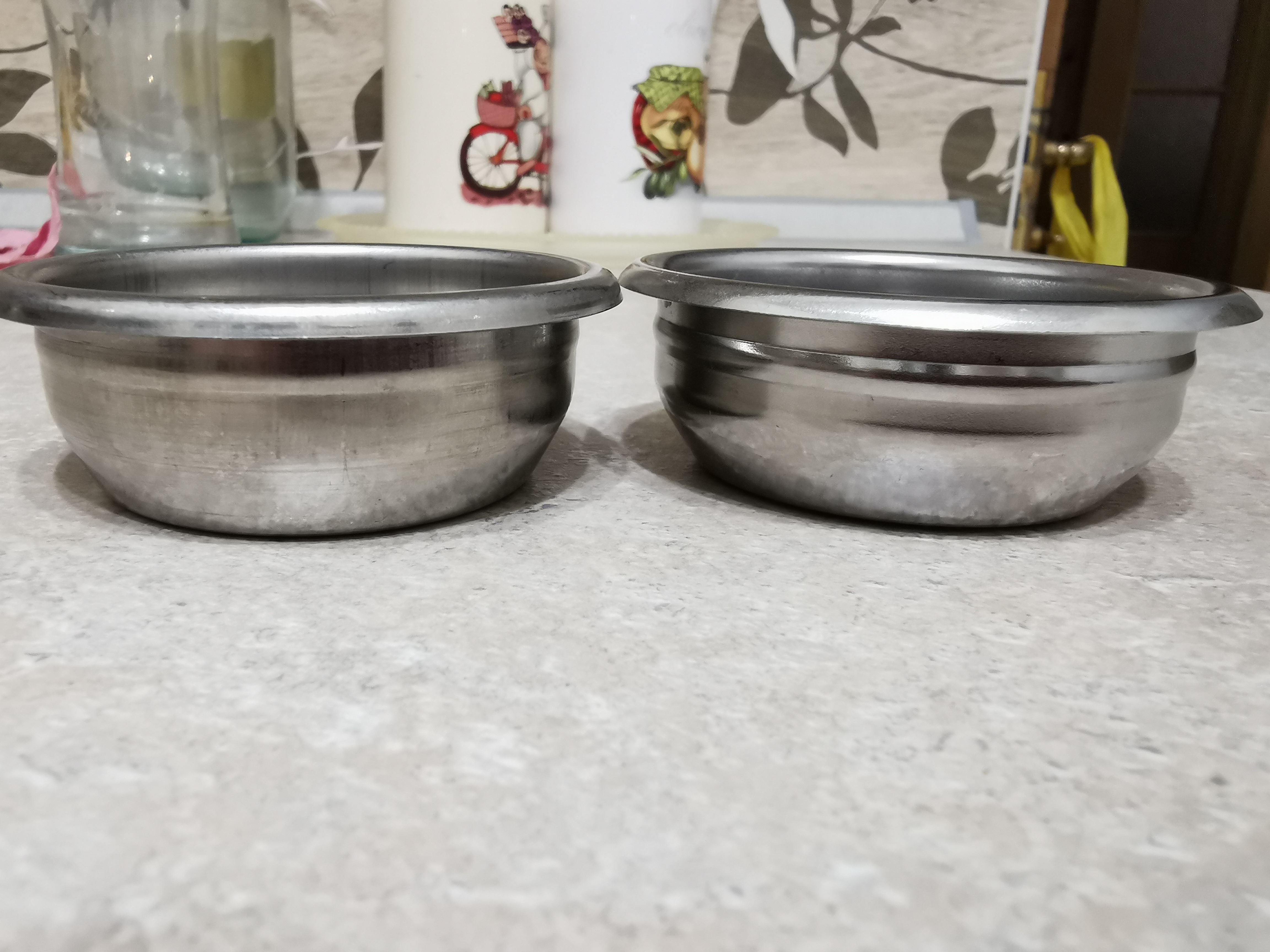

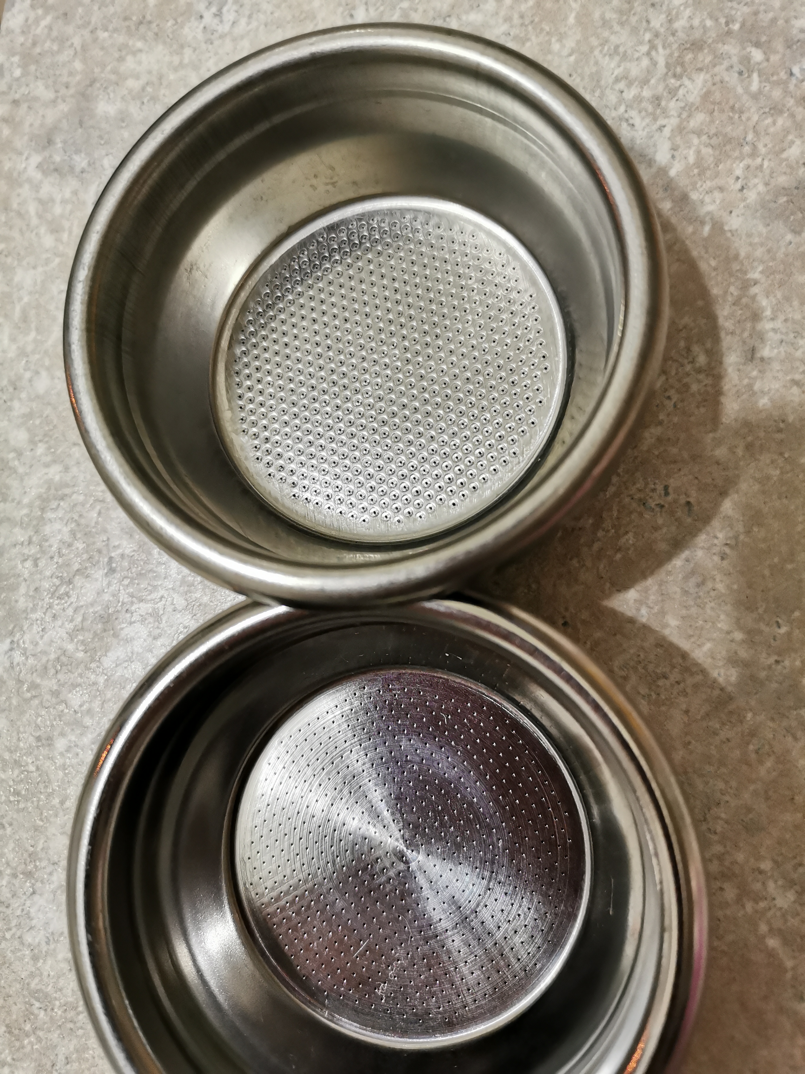

Кто может опознать корзины?
Это классические двойные корзины, хотя отверстия выполнены по разным технологиям. Верхняя на фото - по старой, нижняя - по новой. Обе должны быль весьма дружественными, а уж в которой результат будет вкуснее только вы ответите.
