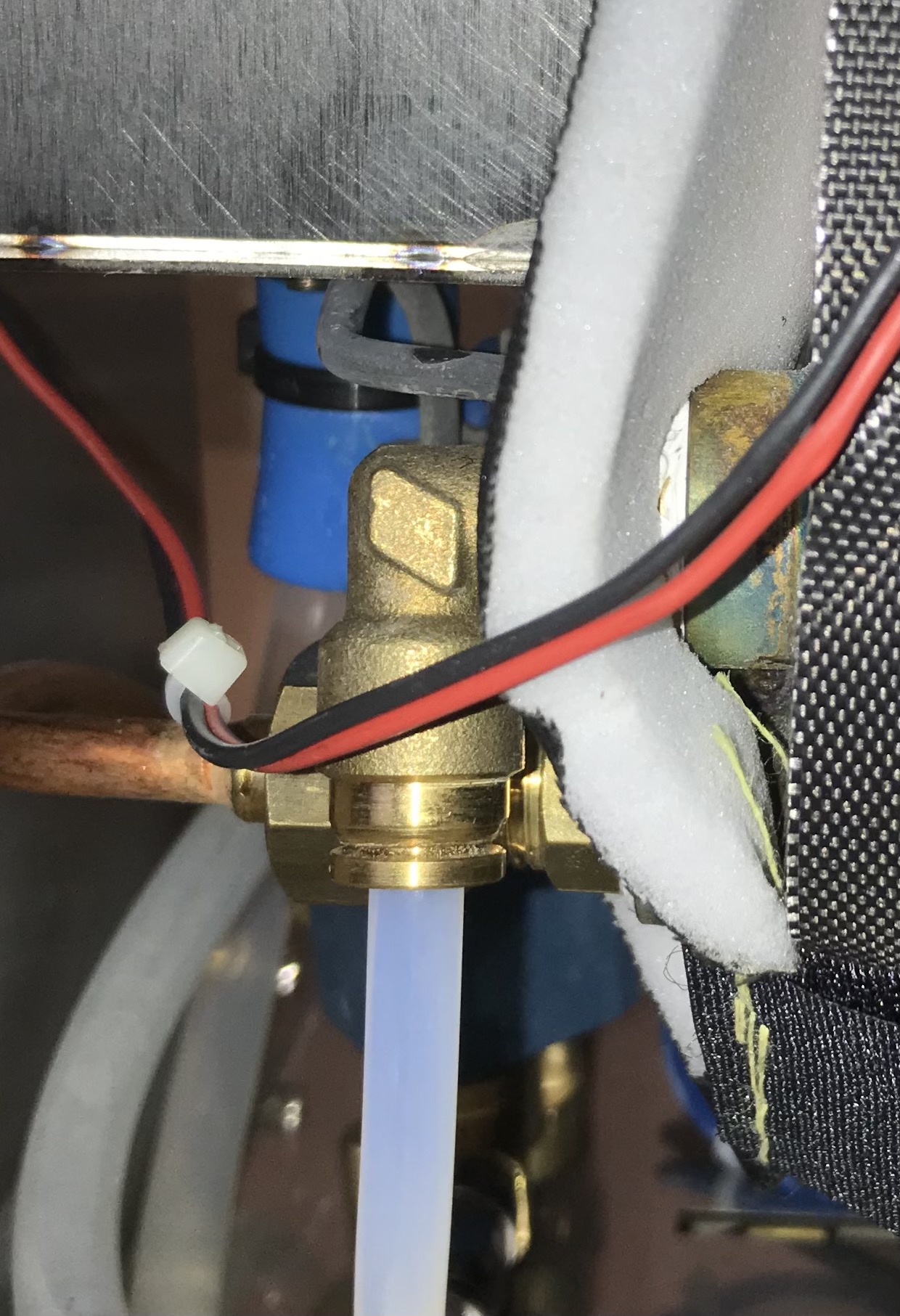

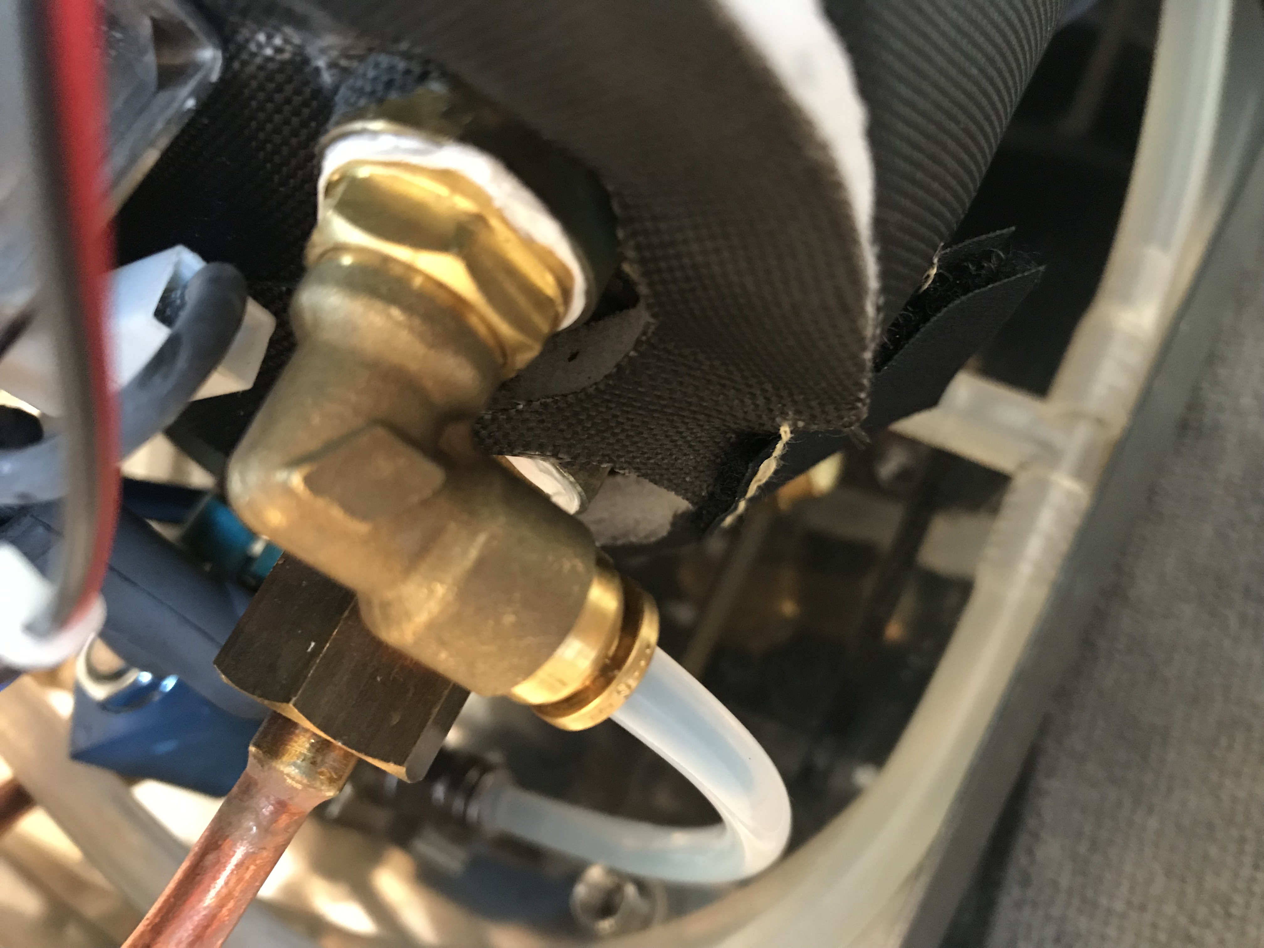

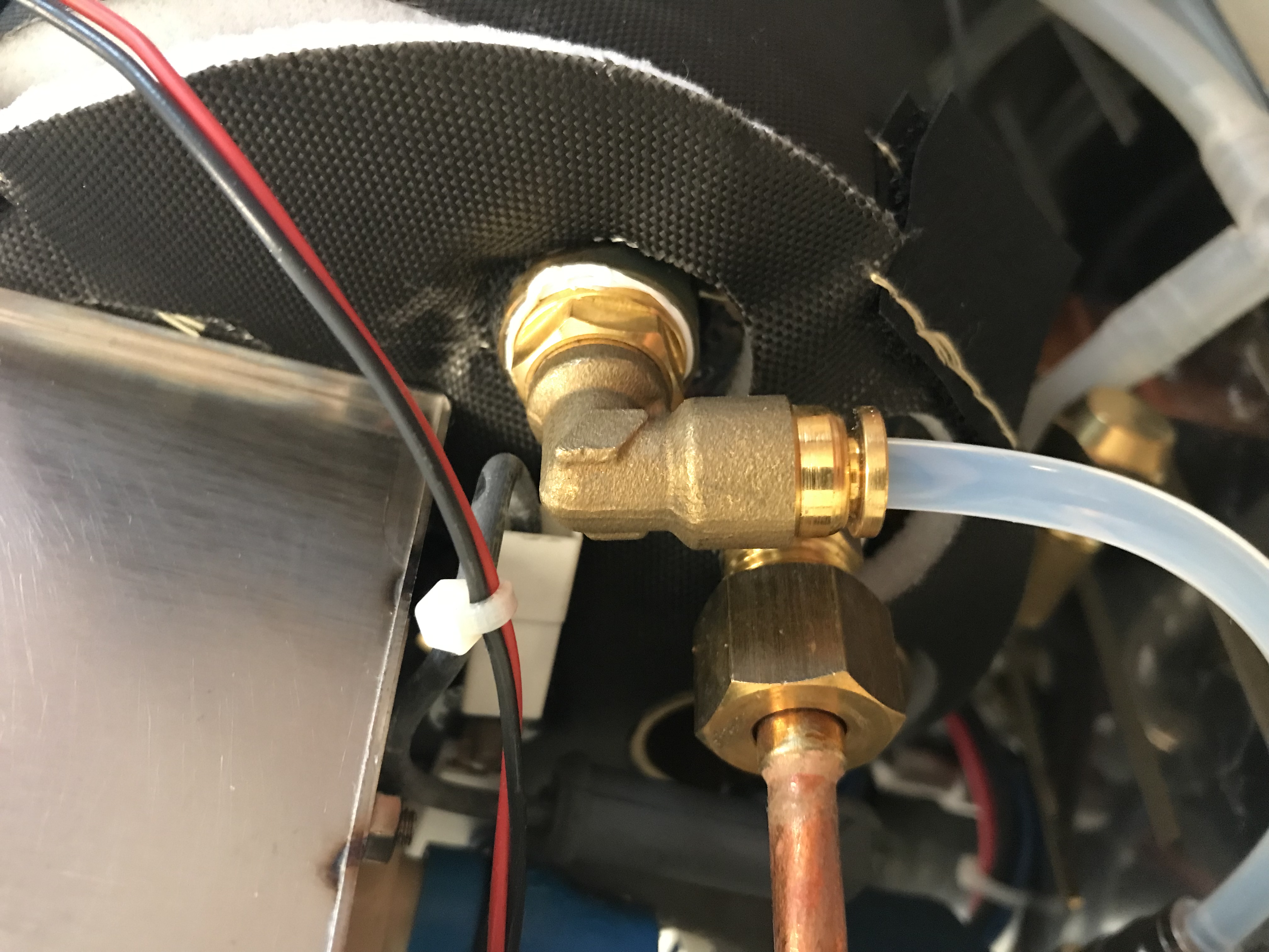

И как это лечится? Заменой фитинга или попробовать вынуть и по новой вставить трубку? Пока отключил паровой бойлер, как остынет, попробую переподключить трубку.

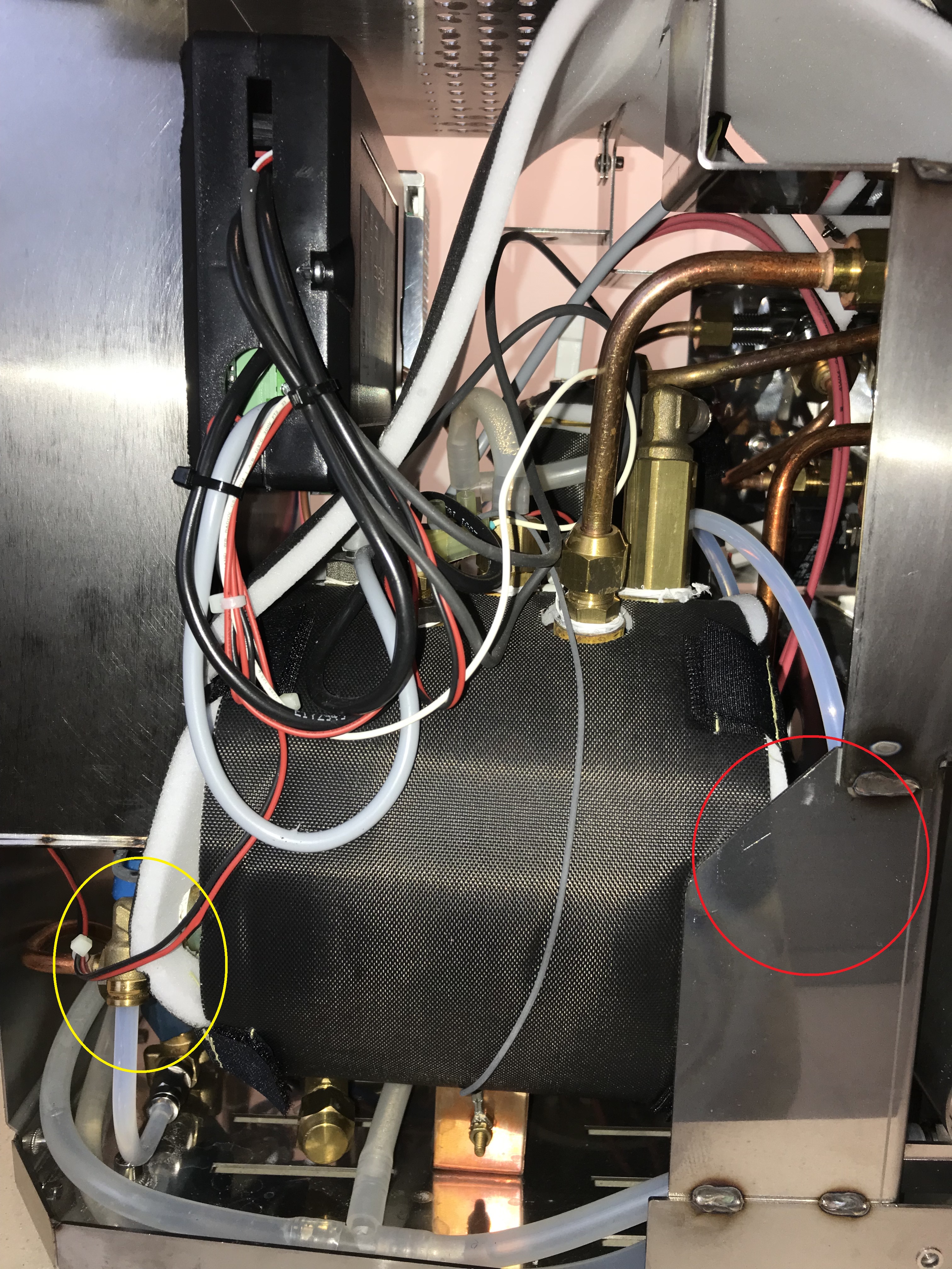

вот фото, фитинг как на фото, обведённом жёлтым кругом, но стоит там где обведено красным кругом.

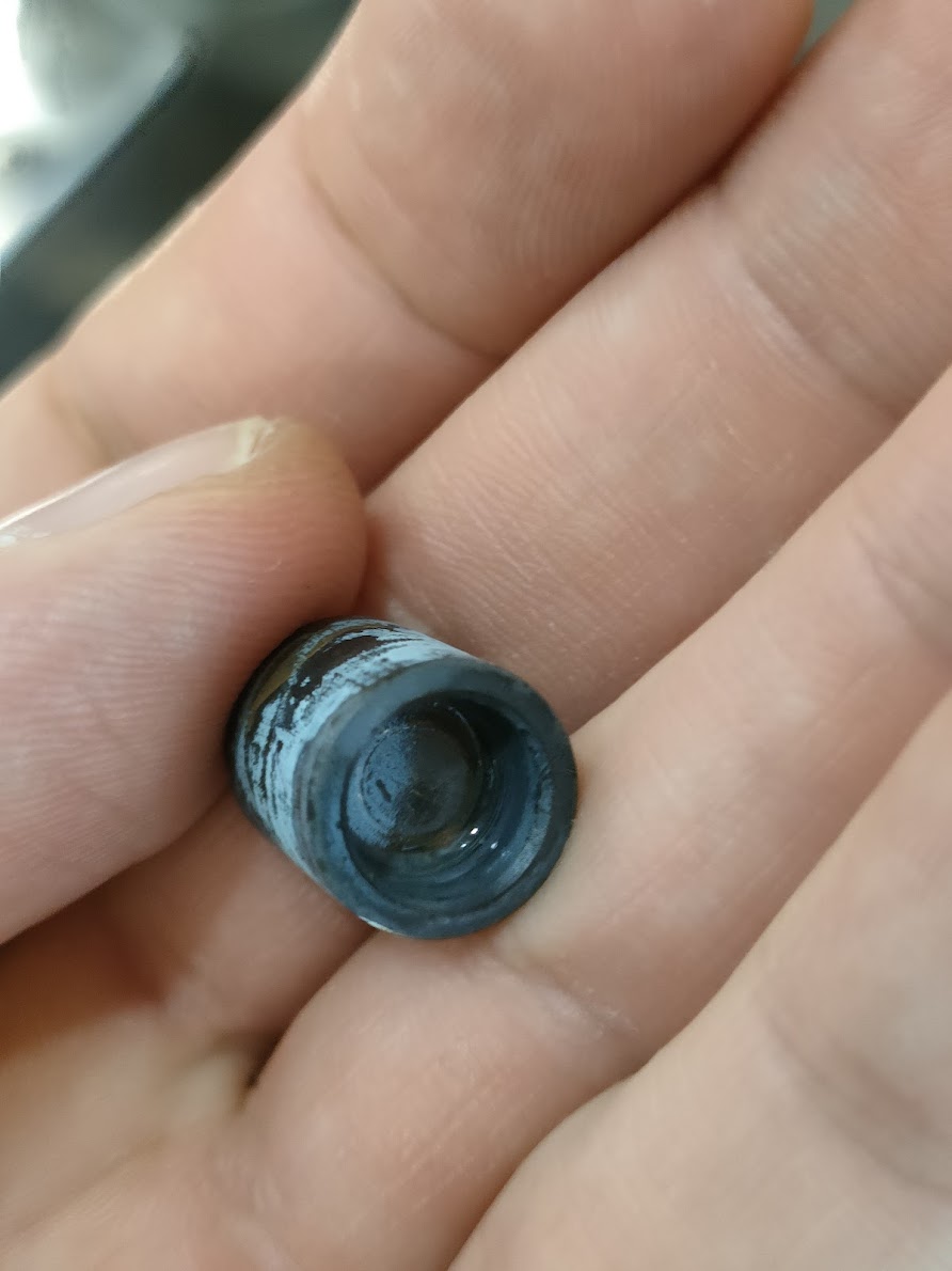

вот более крупно фитинг

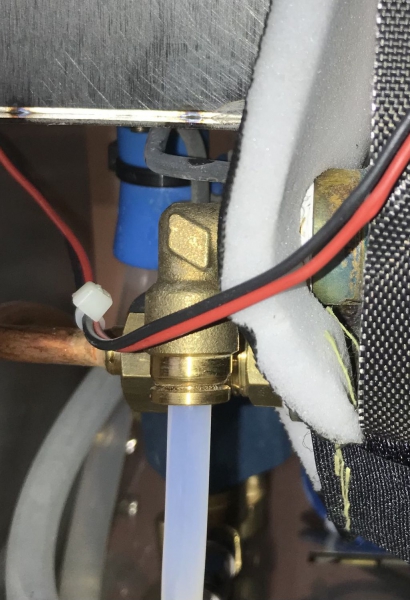

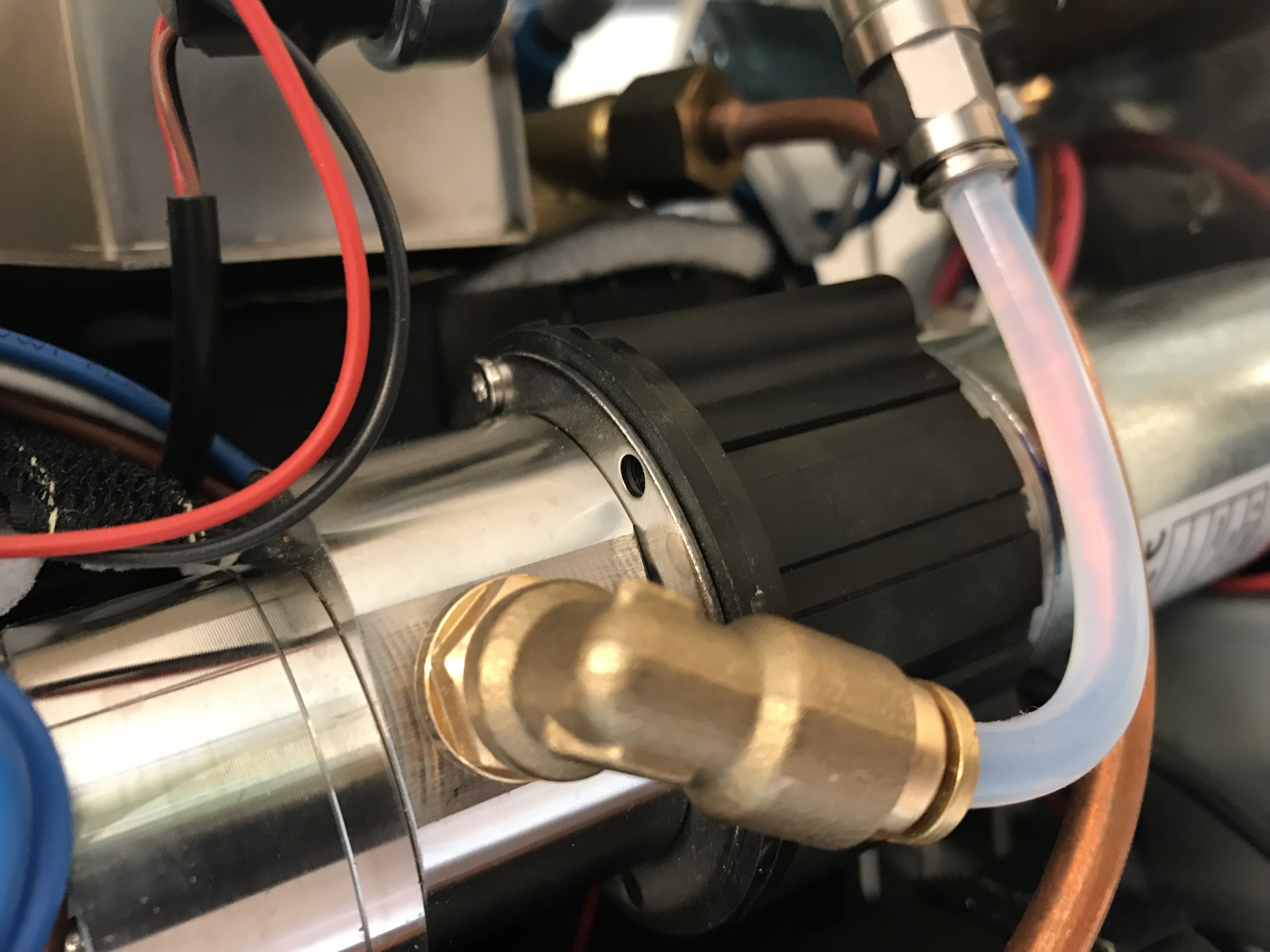

А вот фитинг, который течет

Брак иметь нормально для всего, вопрос в его количестве. В Вашей машинке с моей точки зрения брак был в кнопке включения. В остальном она была жива и здорова.
Dim800:, однако, позволю не согласится. Выпуск пара из клапана не является нормальной работой и было признано заводом браком. Сейчас на моём VBM Super ничего подобного нет, как только начинается шипение из этого клапана, через 5 секунд он блокирует выход всякого воздуха, на любом уровне давления в бойлере (вплоть до максимального). Вы также можете посмотреть видеоролики на Yutube как работает Junior и ничего подобного там нет. Кнопка + клапан, а также глюк с не выходом в рабочий режим при заданной высокой температуры, вот такой набор был. Но варить на ней можно, конечно, на вкус эти недоработки не влияют
VadimD Я не пытаюсь Вас убедить. Такой задачи у меня нет. Я не знаю как работал аварийный клапан до той поры, когда на PID была задана некорректная температура+оффсет. Проблемы начались после его отстрела. Предполагаю, что до этого момента он был отрегулирован корректно. В любом случае сейчас установлен новый и машинка отлично работает. Вы и сейчас продолжаете путаться, шипит и закрывается антивакуумный клапан, который и на Juniore вёл себя точно так же. Проблема была с аварийным клапаном, который «стравливал давление». Теоретически его можно было отрегулировать и эта проблема ушла бы, но мне было проще его заменить. Когда/если Вы изучите матчасть, то поймёте, в чём Вы заблуждались, а пока я предлагаю каждому остаться при своём и пить хороший кофе.
VadimD Это трубка не от клапана. Это трубка идёт от насоса в бойлер. Подожду, что VBM скажет и потом уже приму решение.

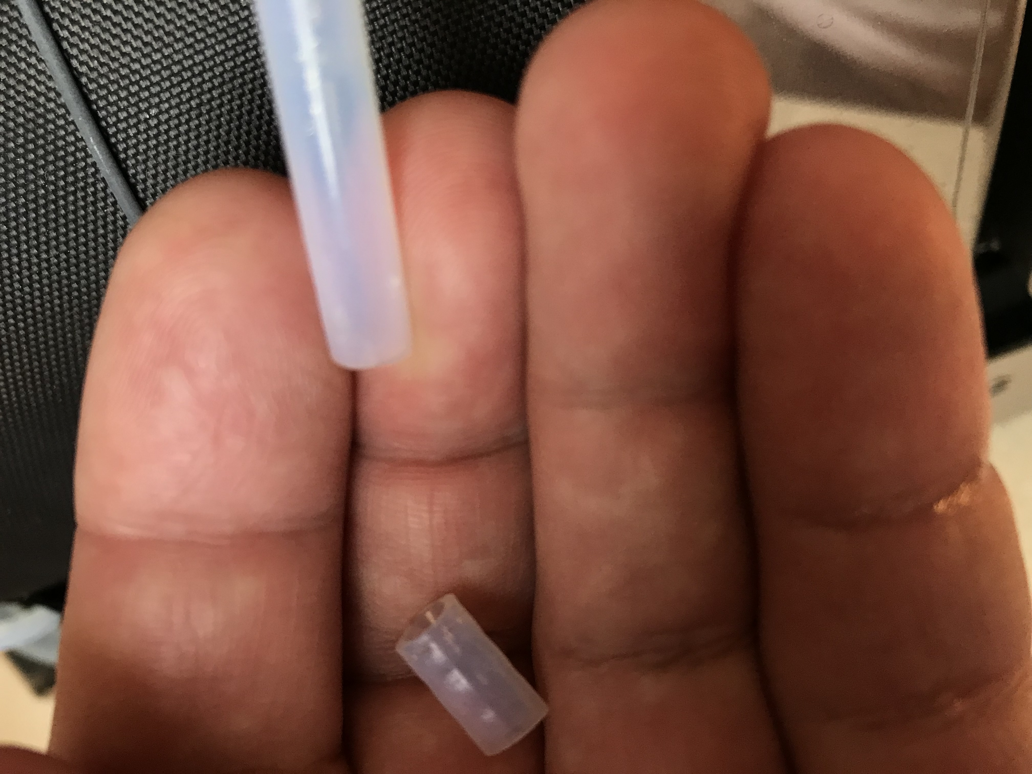

Пока Олег болеет и ответа от VBM нет, я ,вообщем, вынул я эту трубку из фитинга и обрезал примерно 1см, и хорошо так вставил ее обратно в фитинг, прям почувствовал как трубка глубоко вошла в отверстие. Два дня пока полёт нормальный - не течёт.

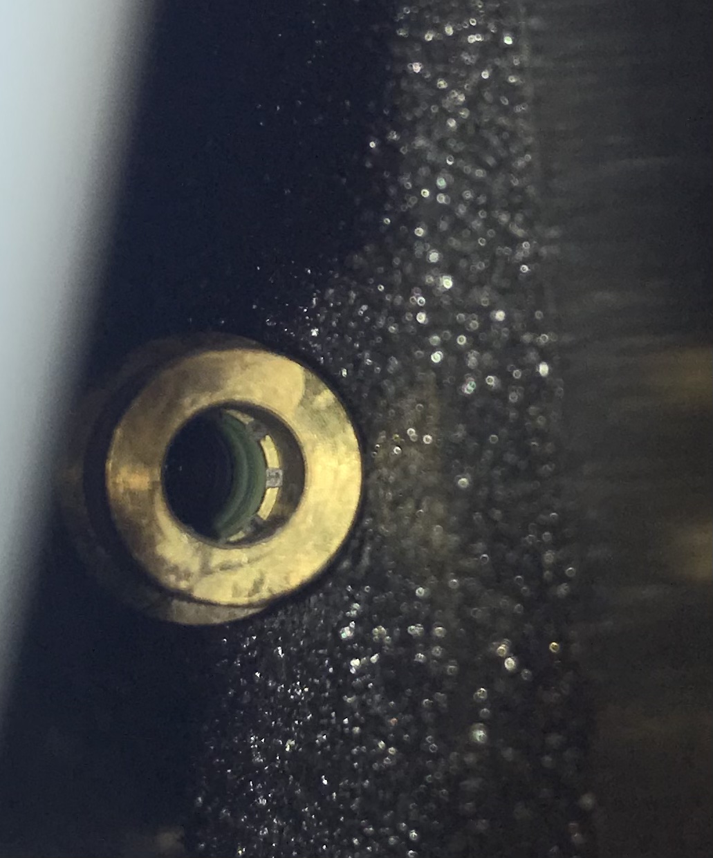

Dim800 этот фитинг называется «Цанговый фитинг для пластиковых трубок». Он не разборный. В принципе, конечно, его можно разобрать, но сомневаюсь, что потом получится его собрать. Вот фото этого фитинга. При монтаже трубка просто вставляется в отверстие до конца, при демонтаже трубки нужно нажать на нажимное кольцо в сторону фитинга и вынуть трубку.
Вот фото внутри без трубки, видны два зелёных уплотнительный кольца.

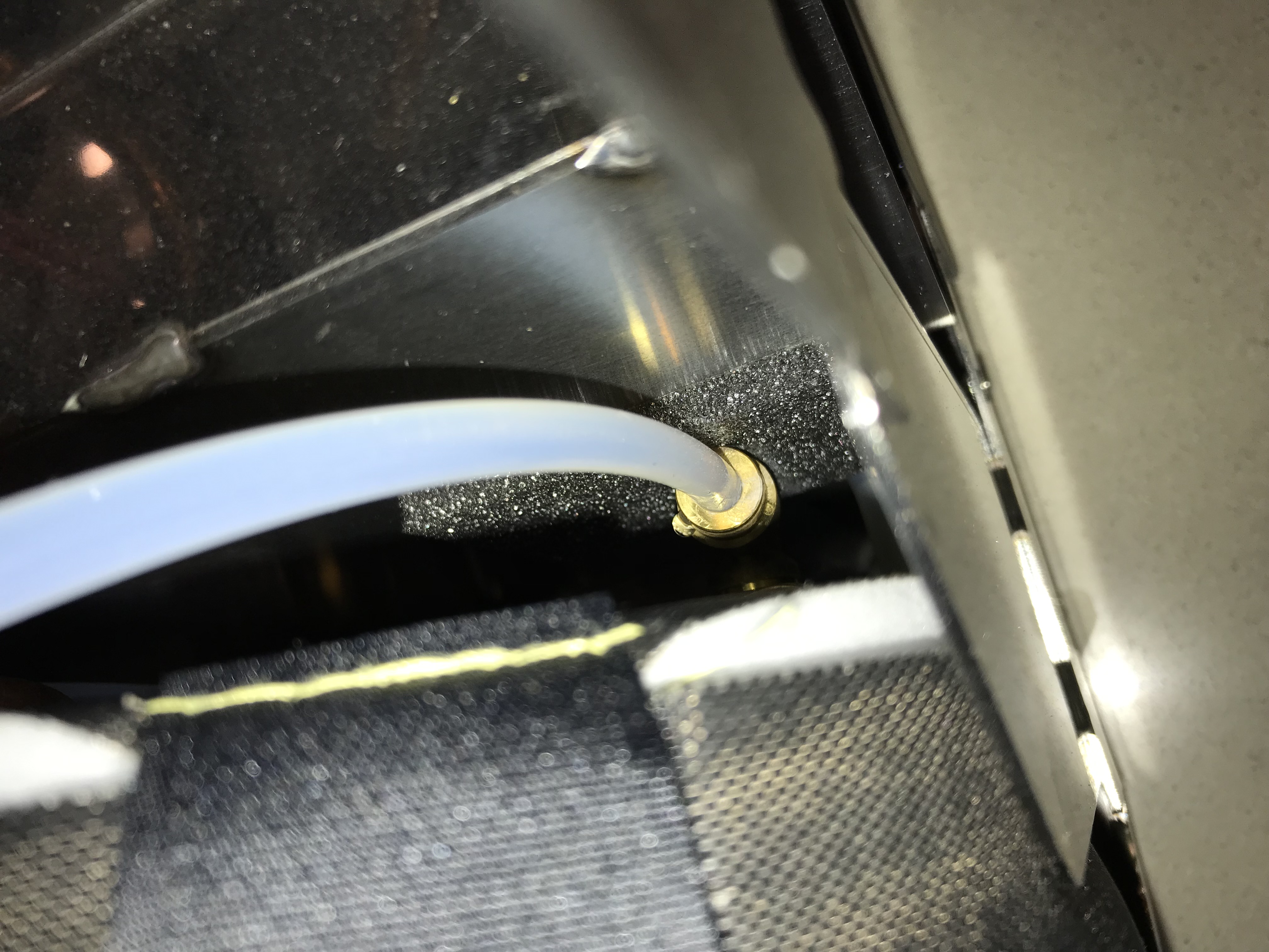

Вот такой же на выходе из помпы

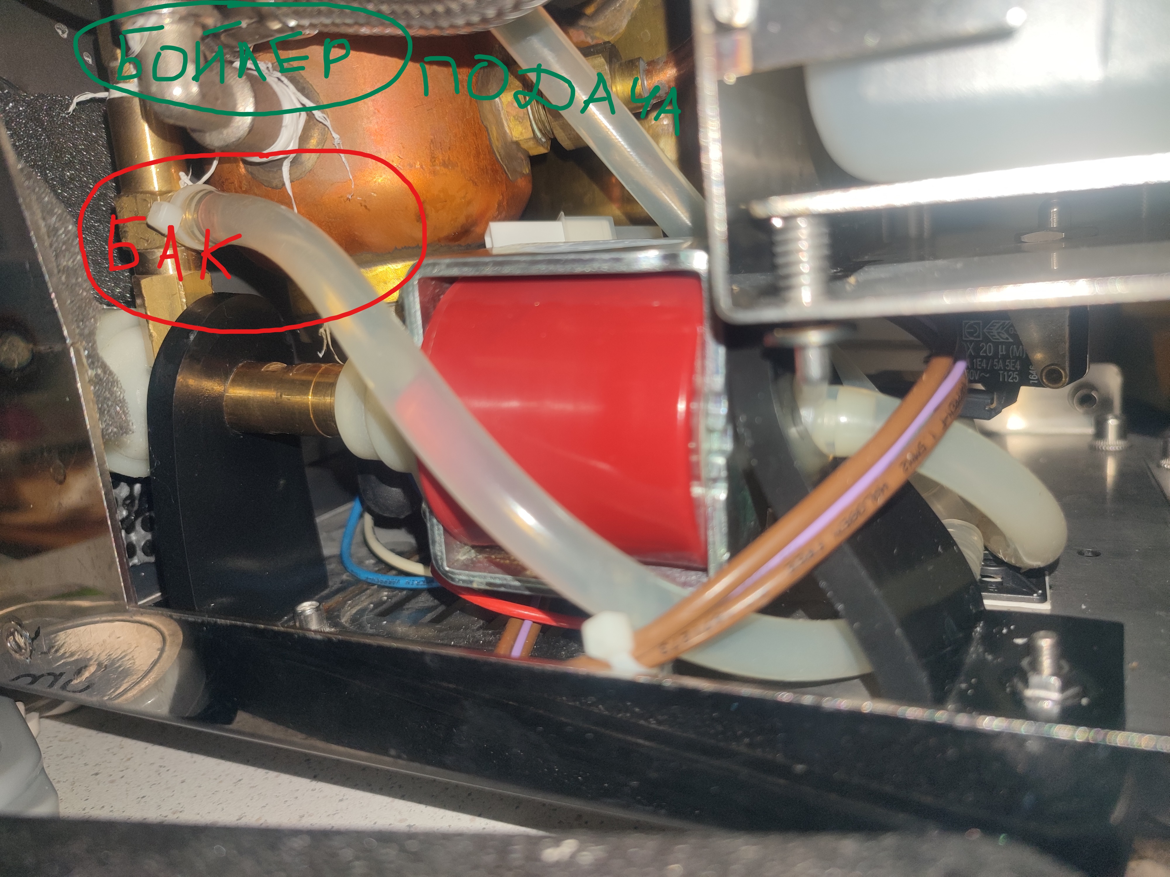

Просьба поделиться схемой циркуляции воды в нашей машинке...Не могу понять, есть ли соленоидный клапан на бойлер подачи воды на пути в группу или нет. Соленоид в паровой бойлер точно есть, но вряд ли проблема в нём, если я правильно понял устройство. Опишу проблему: какое - то время назад при начале пролива вода долго не шла из группы, думал на воздушную пробку и ничего не предпринимал. В последнее время проблема стала возникать чаще. Недавно установил Quickmill Pulsor, после чего проблема усугубилась: по-прежнему часто возникала задержка между включением помпы и подачей воды из группы, теперь давление нарастает около 20 секунд до 10 бар, объём воды, вытекающей из группы чрезвычайно мал, при холостом проливе вытекает вода в бачок через шланг из OPV. Вода из осмоса, гриб чистый, но сделал декальцинацию, почистил группу, жиклер, разобрал все фитинги до бойлера воды, никаких инородных предметов не нашел. Клапан OPV тоже разобрал. Грешу на износ прокладки в клапане OPV или на соленоидный клапан перед бойлером кипятка (если таковой имеется). Надеюсь на помощь, замучался разбирать и собирать машину(( Еще планирую вытащить пульсор, попробовать без него, т.к. проблем с объёмом воды через группу и длительным набором давления до его установки не было.

Клапана перед входом в бойлер кофе нет.
Есть контур термосифона: трубка из верхней части бойлера к группе, полость группы, трубка из группы в нижнюю часть бойлера. По контуру в режиме простоя постоянно циркулирует вода с температурой выше 100 градусов. Если контур негерметичен, а для этого, например, достаточно оставить рычаг в среднем положении, то за счет закипания воды в контуре образуется воздушная пробка со всеми вытекающими.

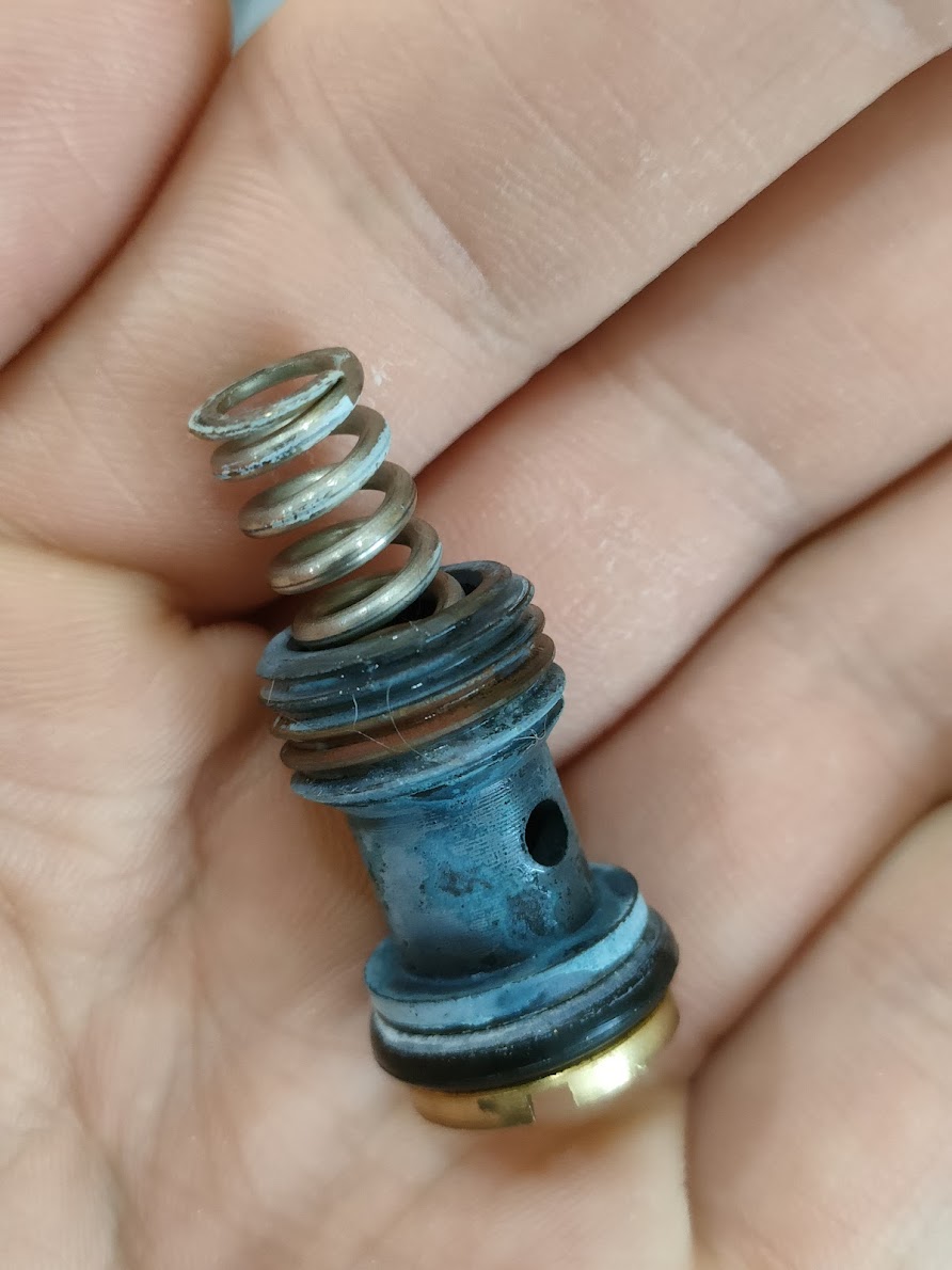

Видимо все-таки проблема в клапане opv? хотя прокладка на вид вроде не дефектная. Не могли бы подсказать, я правильно понимаю, что проблема в нём? Его тогда весь менять или можно только пружину и прокладку попробовать подобрать?
Может при сборке клапана что-то не так собрали? Там по идее пружинка должна подпирать клапан, давление срабатывания регулируется силой сжатия пружины. Разберите, проверьте что клапан правильно собран. Заверните регулировочный болт до конца. Проверьте, не течет ли в бачок. На слепой корзине выставьте необходимое давление срабатывания, откручивая болт.

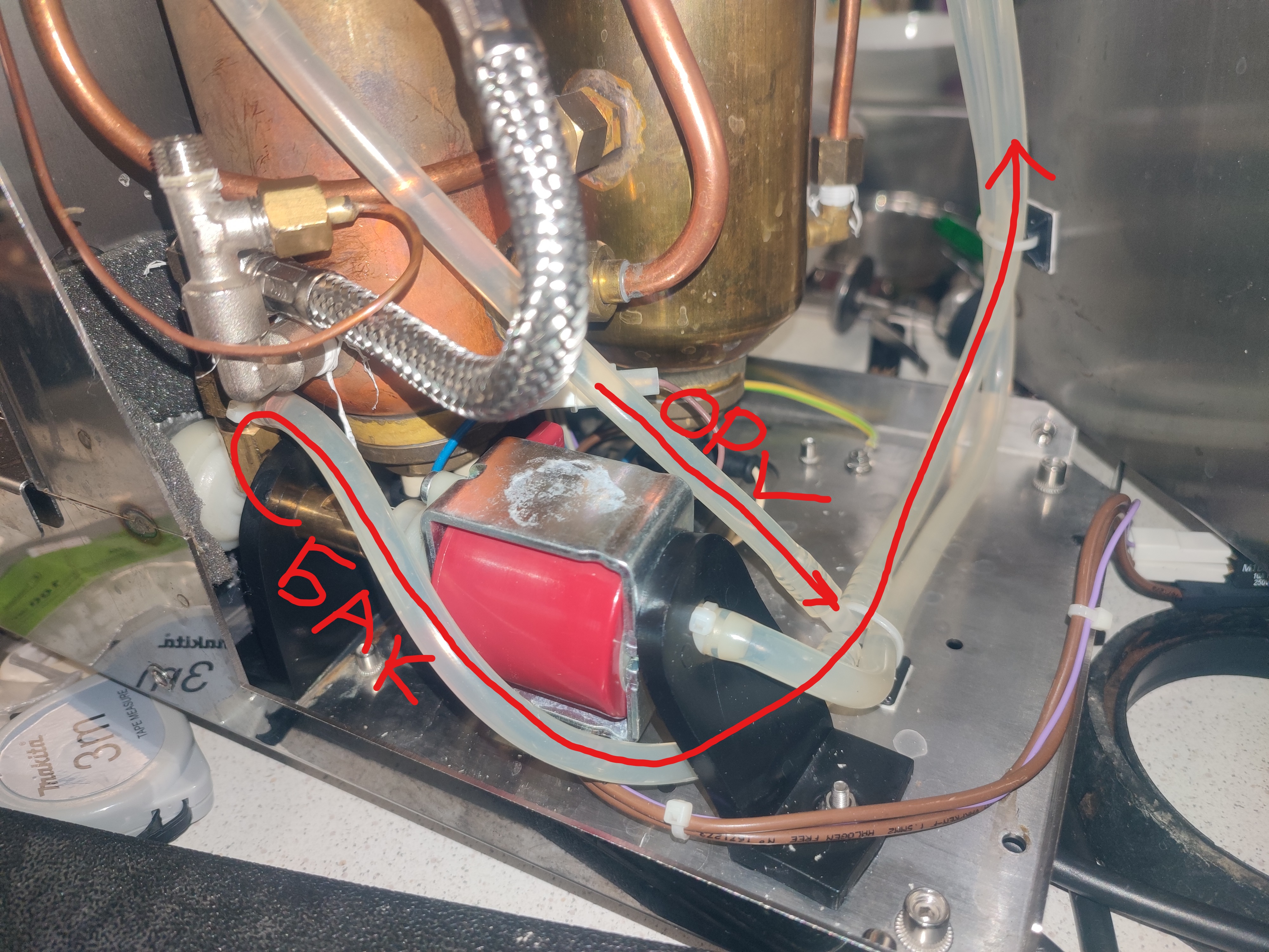

А может течь через трубку слива из OPV из-за тройника в системе ? приложил наглядную схему. Мне вообще непонятно назначения этого тройника после помпы..
Это аэратор, чтобы пузырьки воздуха из воды уходили.

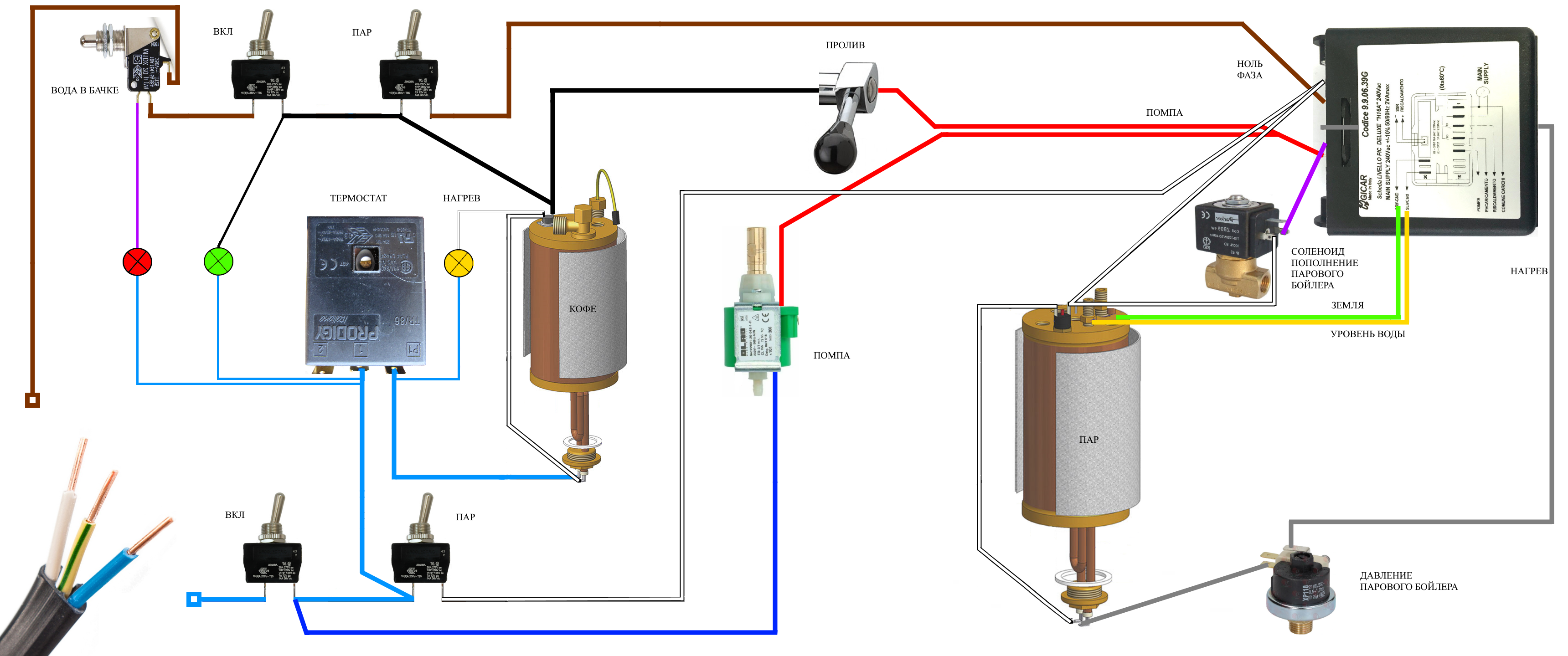

Нарисовал электрическую схему кофеварки, может кому пригодится. Если наделал ошибок, что возможно, напишите, поправлю. Пока рисовал возник вопрос, сопротивления наверху обоих бойлеров, через которые ток течет для чего нужны? Защита от отсутствия воды? Но в паровом вроде итак датчик воды есть.
Sherlock: на верху бойлеров стоят не сопротивления, а аварийные термостаты от перегрева, если основные сломаются, они возможно спасут от большого "бабаха"....
Спасибо. А то в инструкции эти элементы отмечены Bimetallic thermostat coffee boiler resistance. Сходу и не догадаешься для чего они нужны.
Отчитываюсь о своей проблеме: снял пульсор, без него этого фитинг (воздухоотводчик) воду почти не сливает в бак. Видимо пульсор всё-таки как-то вмешивается в его работу, буду пульсор переставлять выше.
Снял в итоге воздухоотводчик, по данным зарубежных пользователей, он некорректно работает с пульсором. Поэтому вода и возвращалась через него в бак. В машинах Квикмилл подобный воздухоотводчик стоит перед пульсором, а не после. Не нашел места, чтобы сделать также, пульсор далеко от помпы не стал ставить, да и его работа тоже от положения вроде как зависит, поэтому клапан отвода воздуха просто убрал. Пока всё нормально, скорость потока воды нормализовалась. Правда не знаю, можно ли так делать и не будет ли последствий)

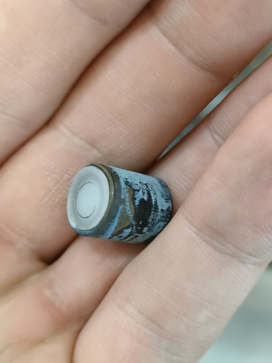

Пользуюсь Junior 2b уже 4 года, в режиме ~2 чашки в день, и сейчас кажется упала производительность помпы - качает медленнее, меньший объем в секунду, дольше время выхода на заданное давление при проливе/слепой корзине, дольше наполнение парового бойлера.
Все это время использую воду из осмоса 5-10 ppm поэтом не декальцинировал ниразу (на всей другой технике намека на накипь не было никогда) Чистку группы со слепой корзиной и ПАВ делаю регулярно.
Если я правильно понимаю, то вот это свидетельствует о том, что OPV пропускает, вместо того чтобы сработать только на заданных 10бар? (Просто не знаю как он работает в норме)
TMN, выкрутил просто регулировочный винт пока, никаких проблем не вижу визуально. Как оценить износ пружинки даже не знаю. Еще обратил внимание, что когда стоит слепая корзина то до достижения давления OPV не пропускает воду, ярко выражено это только при пустой группе, не знаю как это трактовать
Вы померяйте сколько воды выходит из группы за 20 сек. после того, как поток установится. Если клапан при этом открывается, то из группы должно идти не более 50-60 мл. Если при этом манометр не показывает давления, а со слепой корзиной показывает, то засор надо искать на участке от opv до места подключения манометра. Там немного: выход из блока opv, тройник, трубка и вход в тройник подключения манометра.
