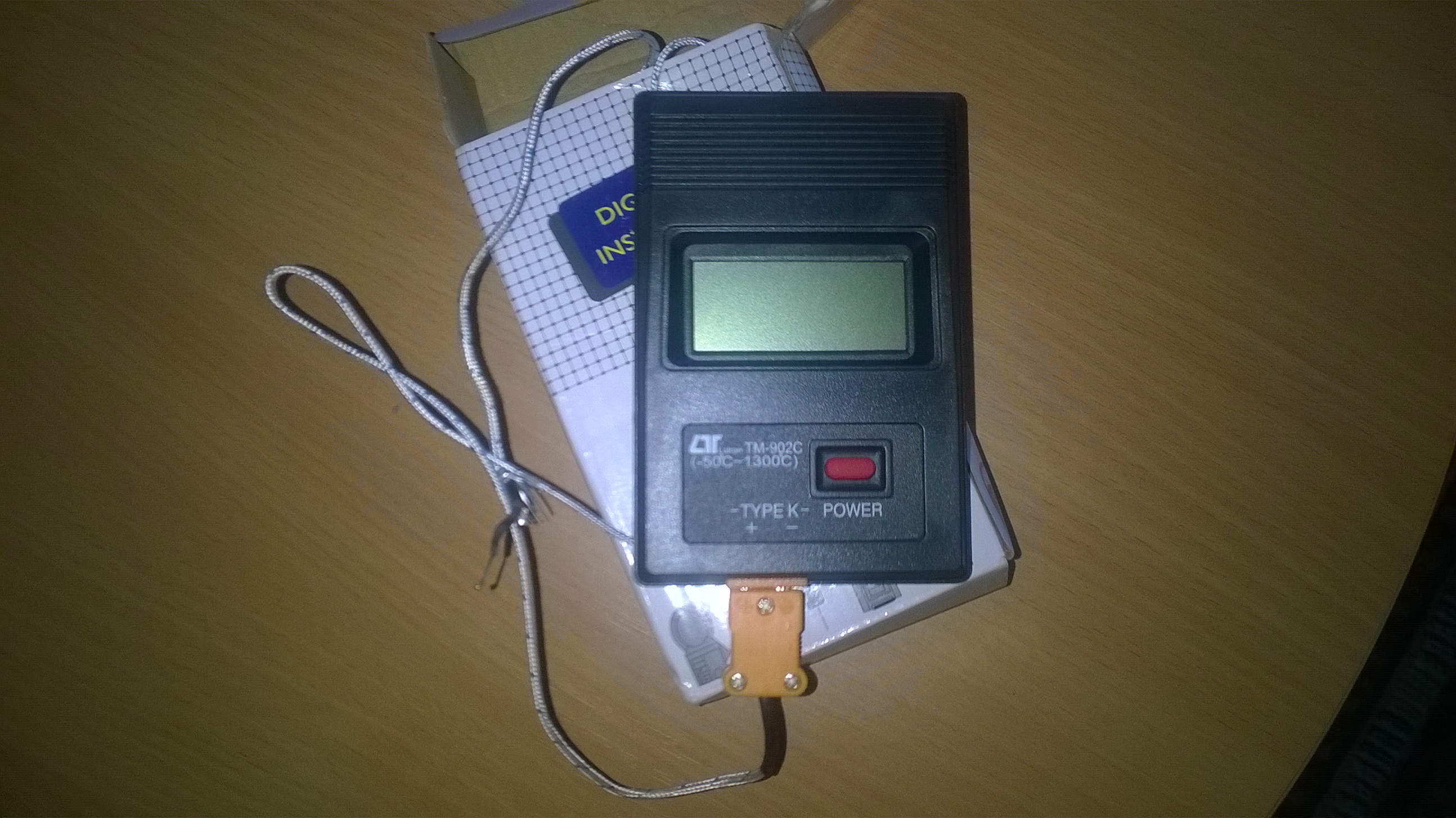

Движемся дальше: есть какие-нибудь методы доступные для определения температуры пролива на беццерке? Я так понимаю она как маджика ( обьем бойлера тот же,1.5 литра). Может есть термометры для высоких температур?
Данил*: Есть профессиональный инструмент по негуманной цене -[ссылка]--[ссылка]- Любители ставят термопару в корзину. Можно стационарно -[ссылка]- а можно сделать "на коленке" -[ссылка]-
Могу испортить одинарную корзину. Термопару где можно приобрести? Там есть какой-либо дисплей, на котором будет видно температуру? Допустим,я узнаю, какая температура будет в рожке, а потом я установлю точный обьем воды для охлаждающего пролива?
Данил*: Мультиметр с функцией измерения температуры. В комплекте термопара. Он же и дисплей. Стоит как дорого так и дешево и даже копейки. В продаже валом, особенно на радиорынках. При помощи него вы узнаете, что происходит после того или иного охлаждающего и сделаете вывод.

Спасибо,сейчас закажу. Тоесть,получается,эту термопару нужно в рожок с кофе вставить сделать им пролив? Допустим,температура высокая - 95 градусов. Получается,нужно сделать более обьемный холостой пролив? Только для этого проверяется температура? Для точного количества сливаемого охлаждающего пролива? Затем термопара больше не нужна?
Данил*: С учетом того, что у вас один рожок, то имеет смысл на время сделать терморожок и измерить температуру после разных объемов охлаждающего пролива, а также попробовать определить зависимость требуемого объема охлаждающего пролива от времени простоя, например, через 2-5-7 минут после предыдущего рабочего пролива. Ну а дальше обобщить и свести эту информацию в удобную для пользования таблицу-памятку.

Тогда имеет смысл сделать из одинарной корзины - термокорзину. Пробить в ней дырку, вставить термопару и проклеить изнутри, например, алюминиевым скотчем. После этого сделать несколько проколов в скотче иголкой, чтобы получилась скорость пролива 2-3 мл сек. Ну и использовать эту корзину с бездонкой для периодического контроля.
