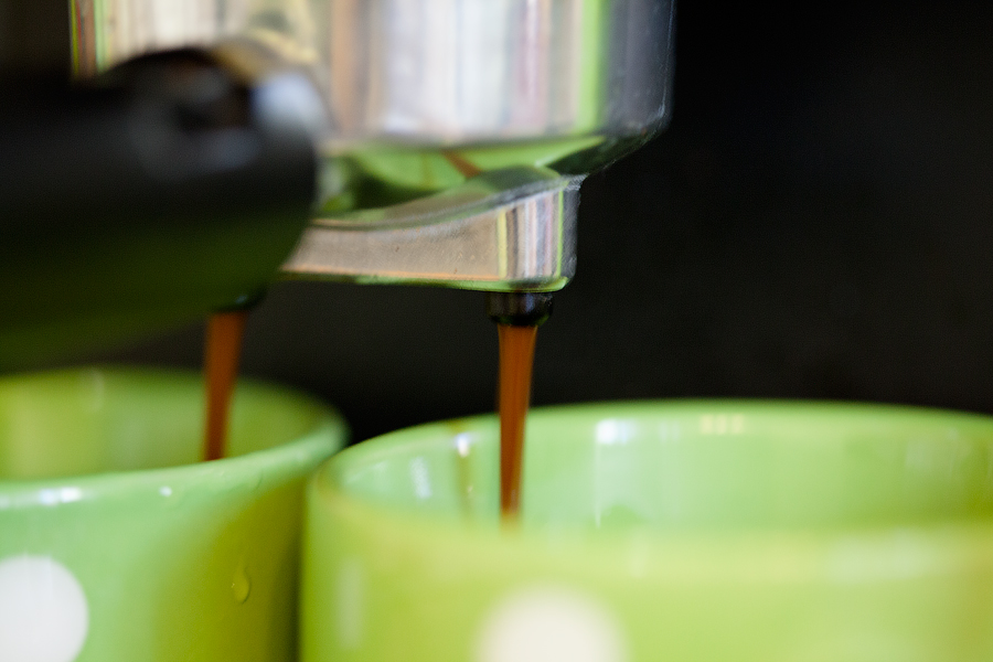

Эспрессо получается всегда с густой кремой. Наверно это не очень хорошо.При проливе должны получаться "мышиные хвостики". Трамбовал темпером сильно,но бесполезно.Пролив всегда одинаков. Я обычно 15-18 секунд жду.Дальше-белая вода.Если довольно густая и не "садится". Пена после взбивания сверху получается мелкопузыристой,но на дне молоко. НЕ взбить нормально(
Вот есть у вас машина, Витек так Витек, она ничем не хуже и не лучше аналогичных машин подобного уровня, имЕете вы её, вАрите кофе совсем приличный из того, на что способны такие машины и подобные корзины,вот и радуйтесь получаемому напитку. И попробуйте ещё раз прочитать то, о чем писалось выше. То, что вы называете КРЕМА - это не есть крема у эсспрессо, поскольку не возможно сварить эспрессо с этим оборудованием, это достаточно приличная пенка, для получения которой, в принципе, и нужны подобные корзины с улучшайзером. Темперуйте вы, хоть лопните( уж извините) - от этого никакого толку нет и быть не может. О "мышиных хвостиках" стоит говорить тогда, когда вы будете иметь возможность делать это на предназначенном для этого оборудовании, т.е. на оборудовании, которое рассчитано на приготовление эспрессо. А вот стоит ли вам и обязательно ли нужно приобретать подобное оборудование, это другой вопрос. Мне кажется, поскольку вы не есть большой и однозначный любитель эспрессо и молочного напитка на его основе, т. е. капуччино, то вряд ли имеет смысл заморачиваться со всем этим делом. Приготовить же достаточно нормальную чашечку кофе ( не эспрессо) можно и с тем, что у вас есть, что вы с успехом и делаете. А если вы приобретете какой-нибудь , пусть и совсем недорогой, взбиватель молока, и сварив свою чашечку, вольете туда взбитое молочко, всё будет просто ОК. Можно и вначале взбить молочко, а затем в него сварить кофе - вот вам и латте. Так что, не заморачивайтесь и не расходуйте свои средства на всё иное, будучи любителем молочных напитков,даже приобретя оборудование, способное варить эспрессо, большой разницы вы не почувствуете. P.S. Если же вы всё же решитесь готовить эспрессо и для этого будете менять ваше оборудование, то, как вам уже и писали, начинать надо именно и только с ПРИЛИЧНОЙ молки, если нет возможности приобретать одновременно и машину и молку.Это правило, которое постоянно пытаются нарушить и изменить именно те, кто начинает приобщаться к эспрессоварению, наивно полагая, что купив более-менее подходящую машину, они сварят и такой же шотик. Если сложить опыт всех, кто так думал и думает , делал и делает, то это уже не только наступление на грабли ... это уже какой-то "вывих", особенно если учитывать те постоянные напоминания и советы, которые они получают хотя бы и на форуме.

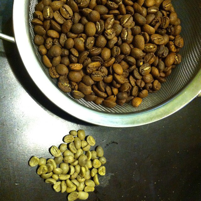

Сегодня попытался обжарить зеленый кофе Гондурас сан-маркос. Жарил на сковороде со стекляной крышкой. Этапы: 1) разогрев сковороды с крышкой . 2) засыпал зеленый кофе, закрыл крышку и постоянно перемешивал в разные стороны ( подкидывание,вертение). Огонь сильный. 3) на 8.30 минуте начались обильные крэки. Огонь уменьшил, постоянно перемешиваю. 4) на 19 минуте остановил процесс. Высыпал кофе в сито и из одного сита в другое пересыпал . 5) убрал остывший кофе в упаковку с клапаном и закрыл. Какие ошибки я сделал? На вид кофе обжарен равномерно.
Да все вроде бы ничего, но зачем так затянули процесс после первых креков. Чем руководствовались, когда выключили аж на 19 минуте ? По идее, надо было не особо уменьшая огонь дожарить еще 1- 2 минуты. Или вы хотили темную обжарку ?
на 8.30 минуте начались обильные крэки... на 19 минуте остановил процесс.
Для 19 минут зерна выглядят очень светлыми. Похоже, что после первого крака очень сильно уменьшили огонь... или это был не крак... Как на вкус, пробовали?
Я думаю, вы его запекли. Первый крек должен быть интенсивным и продолжаться 1,5-2 минуты. Не знаю, как остальные скажут, но я бы пробовал для начала на сковороде в вашем случае Гондурас жарить до первых щелчков второго крэка. При этом он должен начаться примерно на 11 минуте.
Как на запах? На вкус? В эспрессо пробовать можно дней через пять, а вот в кружке заварить грубый помол 11г на 180г воды можно через сутки.
