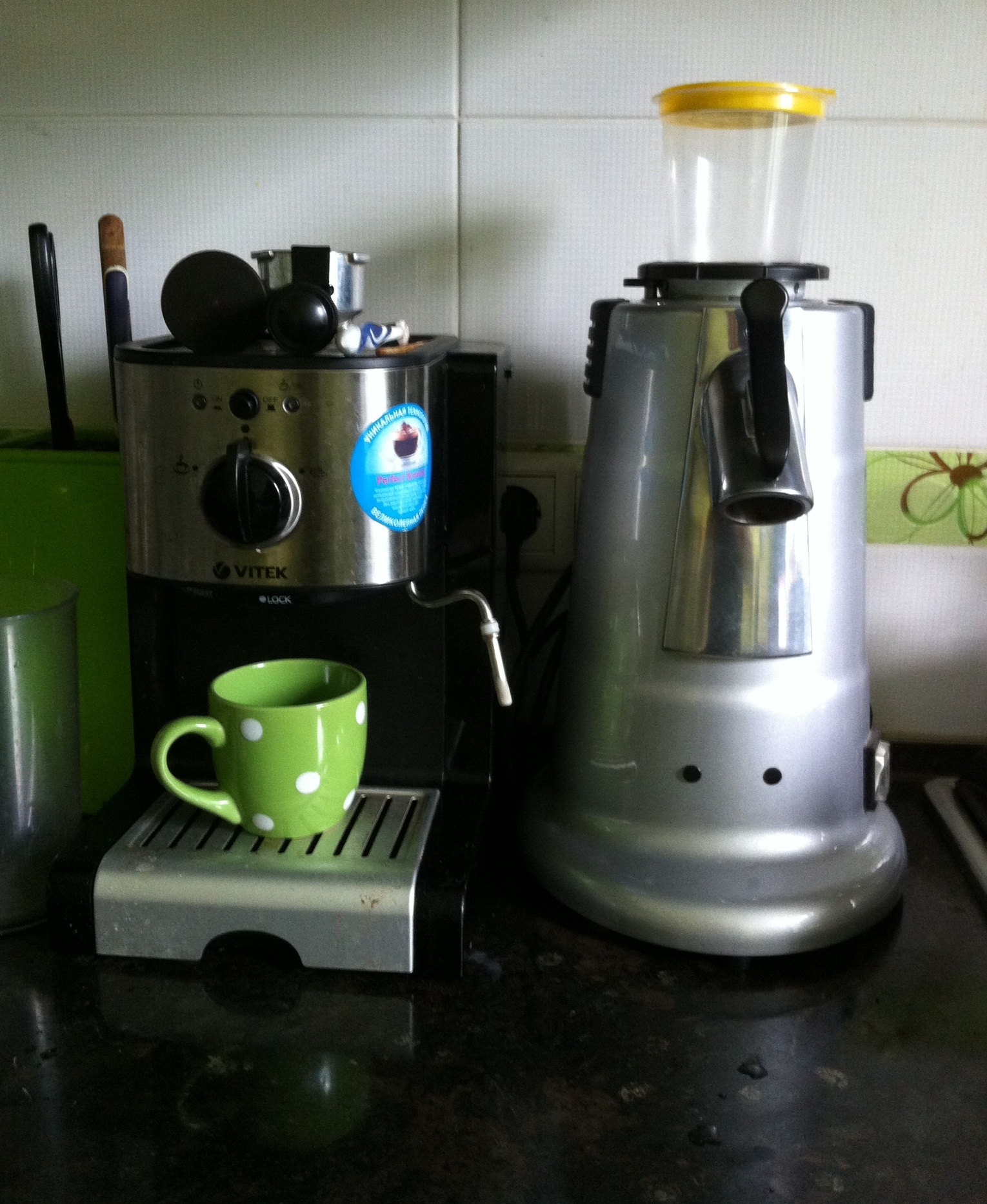

Получил сегодня кофемолку Макар МС6. Быстро разобрался с регулировкой помола, приготовил пару капучино на разных помолах. К сожалению,ситуация значительно не изменилась( . Вкус кофе стал немного лучше. Ушла кислинка и немного увеличелась насыщенность. А запах помола изменился, в отличии от дешевой кофемолки. Помол не кислит,равномерный, появились фруктовые нотки в запахе, которых никогда не было в простой кофемолке. Бункер сразу убрал на полку и быстро сделал мини-чашку. Вырезал дно в пластиковой баночке , и вставил туда крышку от трехлитровой банки. Герметично. Касаемо работы кофемолки. Если делать мелкий помол, то прявляется некий металлический звук/звон. Надеюсь,это не влияет на работу. Если увеличить помол,то звук исчезает.
... К сожалению,ситуация значительно не изменилась(... Если делать мелкий помол, то прявляется некий металлический звук/звон. Надеюсь,это не влияет на работу. Если увеличить помол,то звук исчезает.

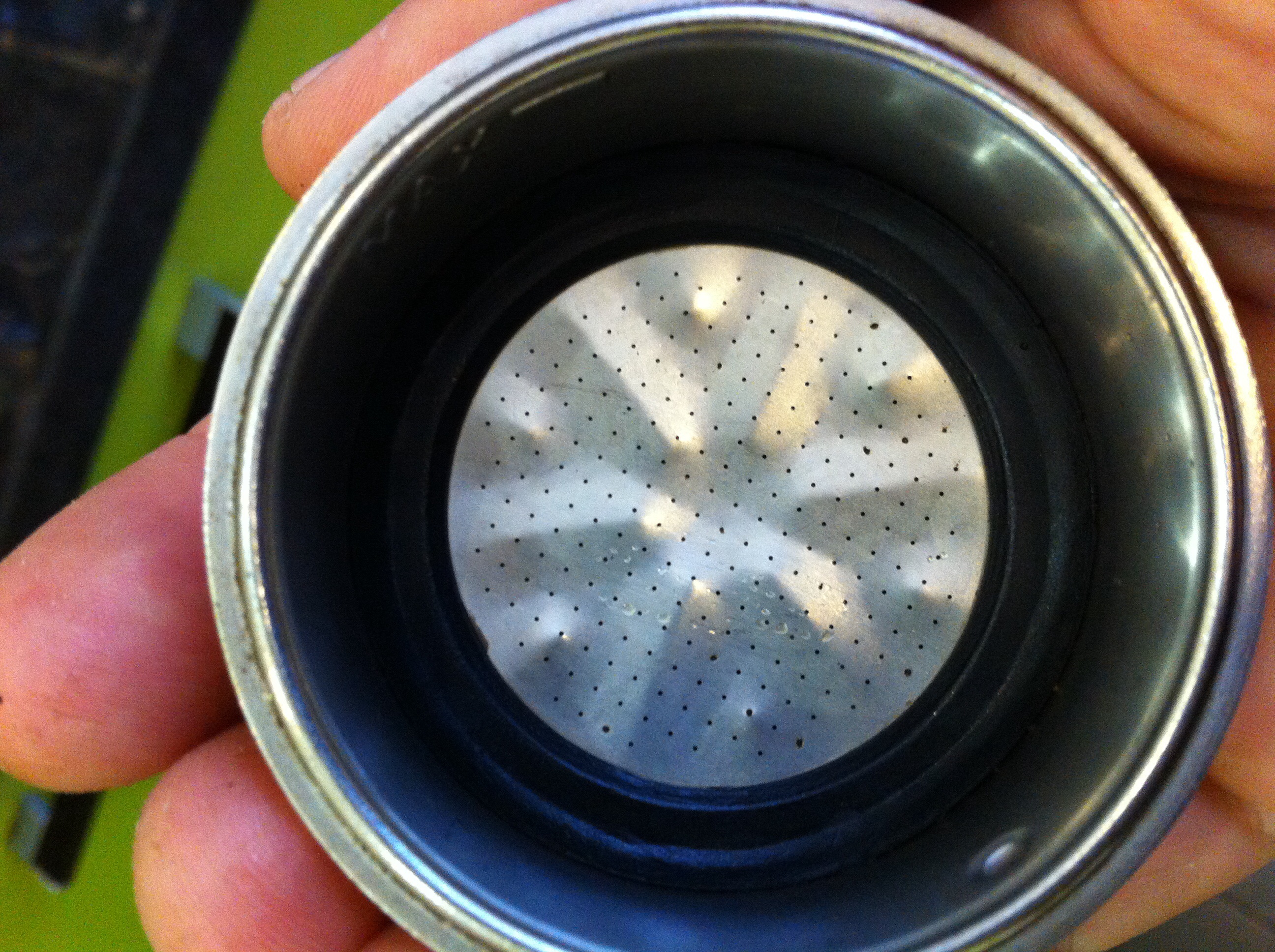

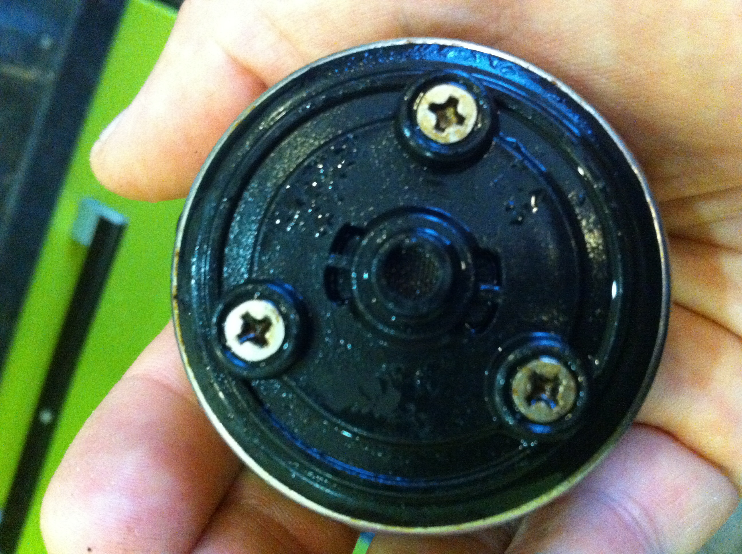

1) на Витьке стоит двойное дно ( улучшайзер). Как мне кажется, это даже не улучшайзер, а просто мелкая сеточка металлическая.Я его снимал, это не изменило результаты. Поэтому,снова установил. 2) действительно,Витек не обеспечивает должное давление и как мне кажется помол для него нужен больше. Мелкий помол он попросту продавить не может. И как следствие, получить нормальный эспрессо невозможно. Кофе получается не плохой, но далеко не идеальный. 3) Я не включаю минимальный уровень помола, где жернова перетирают друг друга, но при режиме 2-3 есть некий призвук. Может быть это иллюзия, поскольку я никогда не слышал звука жерновой кофемолки. Сейчас сниму и выложу видео.
А не могли бы Вы при случае сфотографировать корзину с обеих сторон и внутренности рожка со снятой корзиной?
Витек не обеспечивает должное давление... Мелкий помол он попросту продавить не может.
Это может быть только если сломана помпа, а мелкий помол ДОЛЖЕН затыкать пролив на ЛЮБОЙ кофеварке. Если этого не происходит, то кофемолка непригодна для эспрессо.

Рожок, судя по виду, типа как у Делонги, с пружинным клапаном, да еще с накапливающей запахи силиконовой прокладкой. Жуть в общем.
Нет там никакого клапана, тем более в рожке. Я разбирал эту корзину, она, скажем так, трёхслойная, сама корзина металлическая, внутри сито и пластиковый слой с жиклёром, снаружи тоже пластиковый слой с сеточкой - рассекателем, без неё брызгает во все стороны.. Вечером сфоткаю в разобранном виде. По поводу накапливания всякой дряни - это в точку, всё скапливается между слоями и не вымывается при обычном полоскании без полного разбора корзины.
