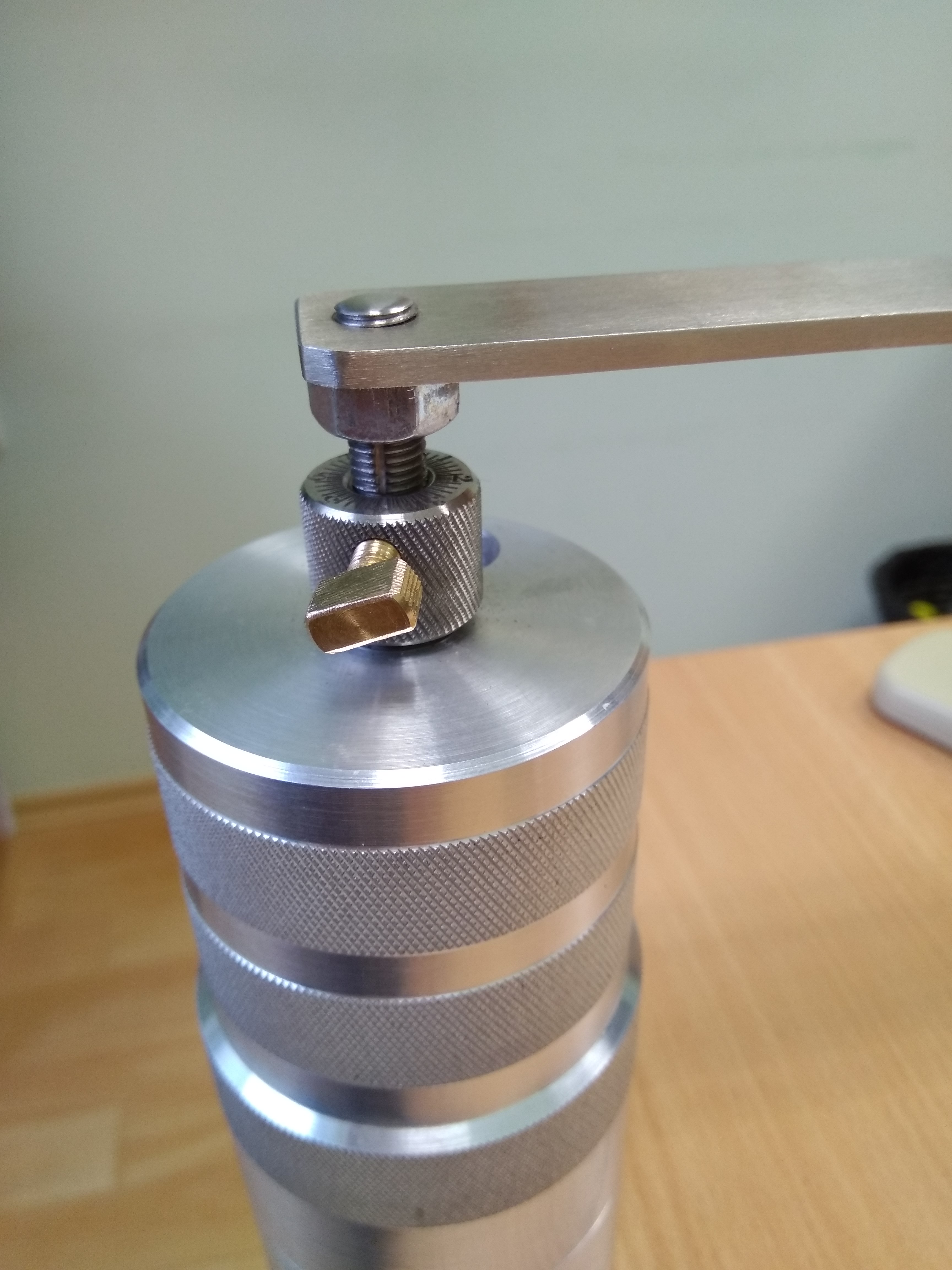

Доработал сегодня немного прекрасную 47-ю молку от Виталия. В частности, меня не совсем устраивал стопорный винт на регулировочной гайке. Периодически стал замечать, что из-за ослабления этого винта стала сбиваться настройка помола. Причем, пальцами не удавалось достаточно плотно закрутить винт, держась за его круглую головку с насечками... Приходилось пользоваться миниатюрным ключом от Knipex. Но в этом случае, без ключа не получалось отвернуть винт для подстройки помола. Потом мне это надоело, и я на наждаке сточил немного круглую головку винта, сделав его плоским. Теперь все стало просто отлично: пальцами я достаточно плотно фиксирую регулировочную гайку. Может, этот лайф-хак поможет кому-то с аналогичными проблемами.
Muzzy73: Хорошая идея, спасибо. Нужно будет и самому попробовать, хотя у меня проблем с настройкой не было, но если реально удобнее подтягивать то имеет смысл это будет делать всем.
micola: У барашка может быть большой размер ушек. Стопорный винт довольно близко к молке, надо чтобы он ушами не касался и давал закручивать. Хотя, было бы ещё удобнее, только тогда надо сверлить отверстие под винт как можно дальше от корпуса молки, в самом верху регулировочной гайки.
Думаю, есть разные варианты, и наверняка можно найти что то без подпиливания. Например у этих М3 размер e - 18mm
Есть разные, но м3 резьба не годится, слишком маленькая площадь прижима, нужно м5, а там уже размер ушек 25мм. В общем самым оптимальным вариантом будет подрезать кругляк, как сделал это Кирилл и если это действительно удобнее. Ну и можно собственно попробовать конструкцию как в тисках. Laz:

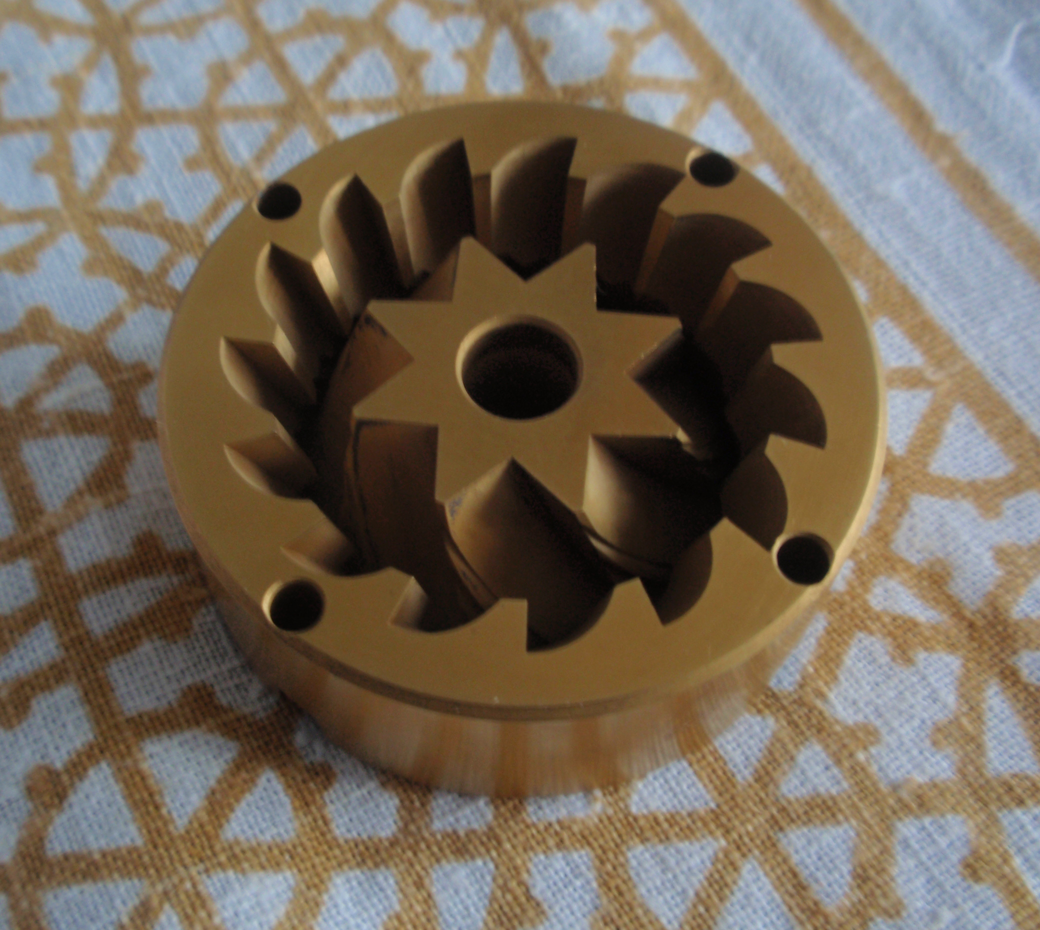

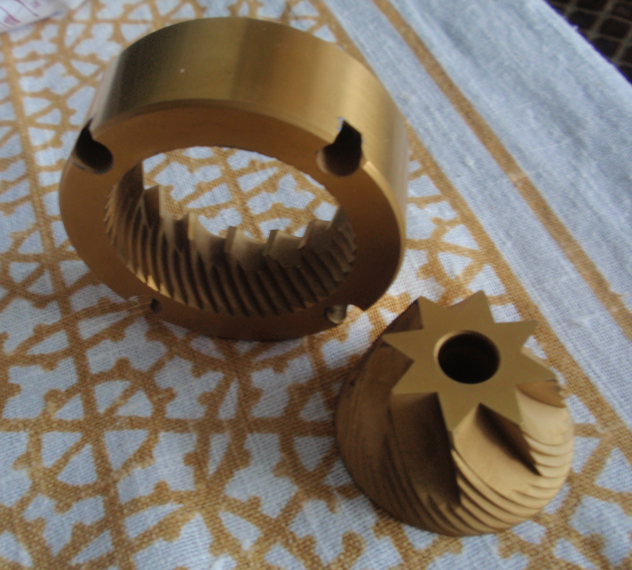

В качестве эксперимента покрыл одни жернова нитридом титана. Качество обработки жернов конечно желает лучшего для такого покрытия, есть местами чёрные пятна. В идеале поверхность должна быть чуть ли не отполирована, но в целом режущие кромки покрылись полностью. Посмотрим в сравнении есть ли разница и будет ли меньше электризоваться кофе при помоле.

Которая регулирует степень помола, с полиэтиленом (кажется) внутри, гаечным ключом подкручивается Я вот грешным делом подумываю иногда, может заменить на моей второй кофемолке (более нового поколения, где латунный стопорный винт) стопорный механизм на банальную старую гайку... У меня какая-то фобия, в том смысле, что я терзаюсь на предмет того, что латунный стопорный винт может повредить резьбу, если сильно закручивать (а если не сильно, то сползает иногда). Но вот, признаюсь в страшном, не знаю, что в гуглопоиск вбить, "стопорная гайка" она, вроде?.. Или как она правильно называется?
jiffy: Я не уверен, что Вам удастся заменить регулировочную гайку на новых моделях молки. Если я не ошибаюсь, Black_Jack_ обещал сделать на новых моделях более мелкий шаг резьбы для возможности более тонкой регулировки. В таком случае, стандартную гайку с полиэтиленовой вставкой накрутить не удастся.
jiffy: Затягивайте, не бойтесь. Не повредит латунь резьбу нержавейки, я проверял этот момент тупо с силой проворачивая регулировочную гайку с затянутым винтом. С винта шла стружка, а резьбе хоть бы хны. Если мне не изменяет память то второй экземпляр у Вас ещё со стандартной резьбой. Сейчас я делаю все с 1мм резьбой.
Black_Jack_: Виталий, если честно, мне больше по душе именно старая стопорная гайка. С ней у меня была уверенность, что помол не собъется. А тут дилемма: не дотянешь бронзовый стопорный винт - съедет помол, перетянешь - постепенно на нем слижется резьба (уже был прецендент). Если найдете стопорные гаечки М10х1, я бы у Вас купил бы парочку
Muzzy73: Вы сорвали резьбу что ли? Вообще небольшая головка была сделана неспроста, а от фактора вандализма чтобы не сорвать резьбу. Для нормальной фиксации достаточно просто притянуть до упора, но без фанатизма. Сам использую молку с такой же фиксацией, но у меня помол не съезжает, я только перед каждым смолом, даже если и не менял помол, просто делаю всегда подтягивание винтика на всякий случай и всё. Например немецкая копия фарос от мальгут тоже использует такой точно принцип фиксации -[ссылка]- В общем пожелания услышал, позвонил токарю и сказал чтобы не делал на гайках резьбу, сам буду сверлить и более тонко подгонять резьбу немного не дорезая вторым номером метчика чтобы стопорный винтик крутился в натяг, также для эксперимента попросил выточить болтик из нержавейки и обкатаю на своём экземпляре.
Там где я беру выбор очень большой, но гайки с миллиметровой резьбой только под заказ и от 100 штук. Ну и для 47 версии нужна М8х1
Black_Jack_: Резьбу я сорвал ещё на винте от той гайки, что отдельно у Вас на старую модель 68-й молки заказывал. И именно по причине того, что пальцами затянуть круглую головку не получалось надёжно. Делал это плоскогубцами, и в конце концов, резьба на бронзовом мягком винте слизалась . Пришлось немного винт укорачивать, чтобы поврежденную часть отрезать. А на новой молке, после стачивания головки, все стало намного лучше . Но, все равно, гайка с полиэтиленовой вставкой нравится больше

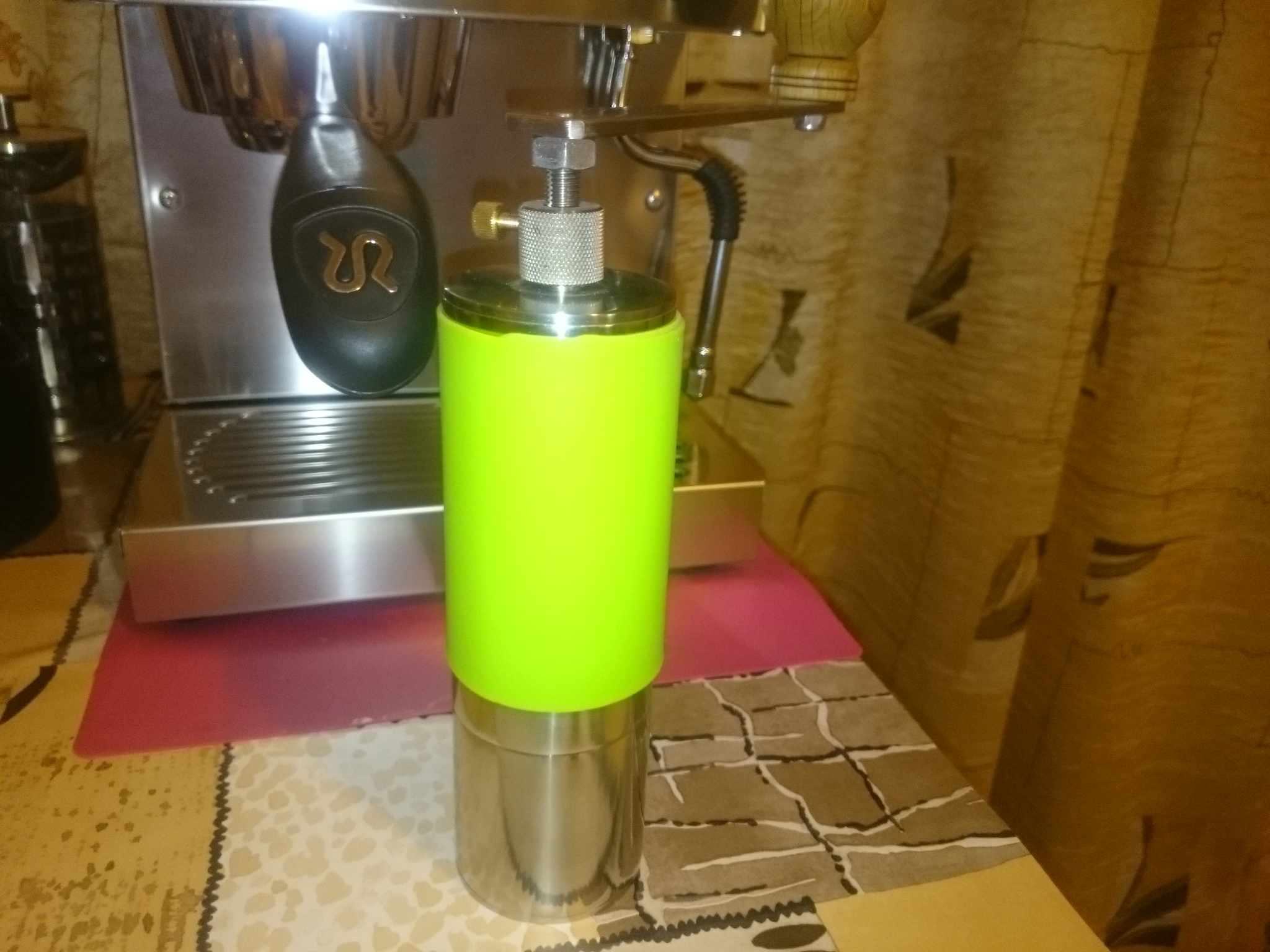

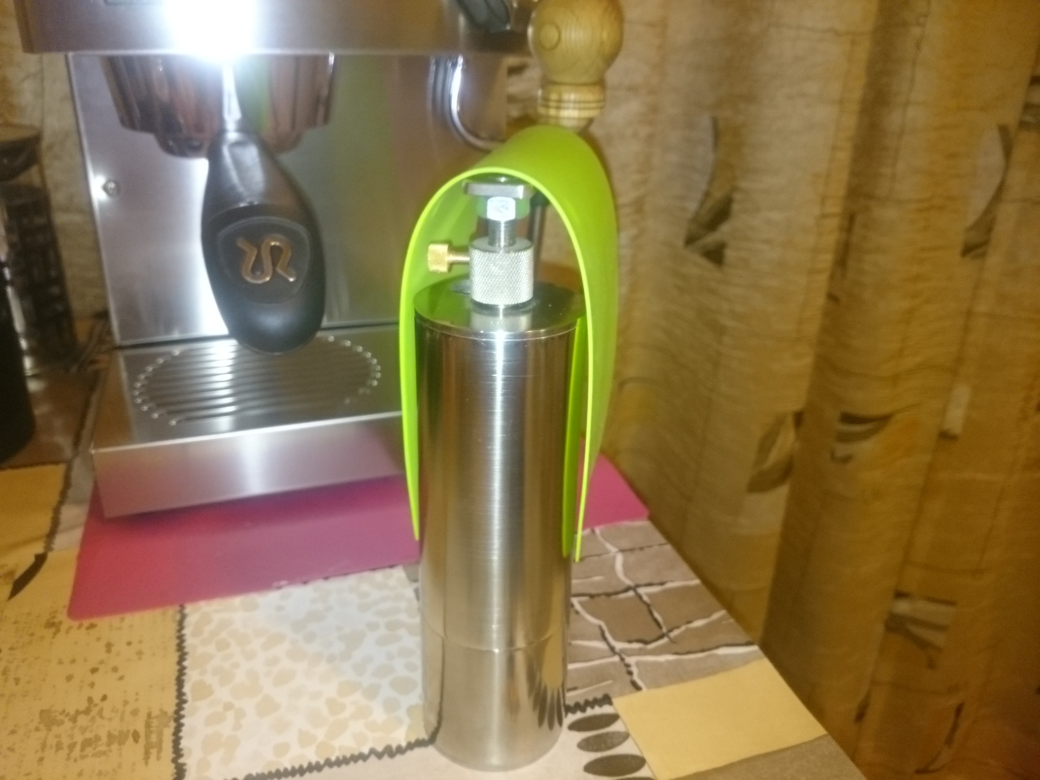

Некоторое время назад обсуждали разные варианты "чехлов", чтобы нержавейка не скользила в руке. Пробовала, не нравился внешний вид, когда на молку что-то натянуто. В результате отрезала от тонкого силиконового коврика полоску, получается 2 оборота, ничем закреплять не нужно, смололи, полоску убрали. Коврик толщиной 1 мм, размер 38х27 см (под Сильвией на фото такой же).
