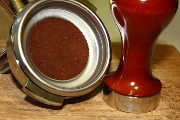

Совсем все плохо? Сетка душа не отпечаталась, маленькая закладка 13,5г ? Пробои как реки?
13.5 для начала маловато. Вам ее очень сложно будет распределить хорошо. А у вас вообще размывать начало. Или плотность темперовки плоха (что вряд ли. вряд ли вы не прилагаете вообще усилий), или помол, или кофе старый. Но скорее всего просто тонкая таблетка + ошибка в распределении.
Начните с 16 грамм где-то хотя бы. Пробои показывают ошибки распределения. На самом деле пробои, особенно по краям - самая сложная хрень. Тренируйте распределение и темперовку, чтобы поверхность таблетки была отполированной и параллельной верхней плоскости портафильтра

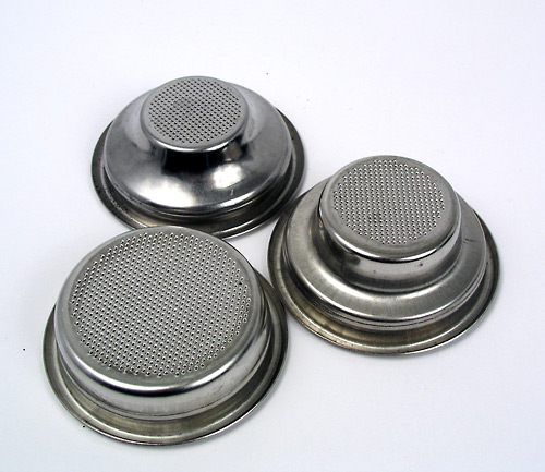

Экспрессо: Одинарную отложите в сторону (или на полку повыше) - ничего путного в ней не сваришь. Это не двойная прощает ошибки - это у одинарной форма контуженная. Если хотите варить одинарный эспрессо, то купите себе корзину la marzocco single и к ней темпер 41-41,5 мм - у этой корзины специфическая форма, позволяющая готовить одинарный эспрессо, близкий по качеству к двойному.
decepticon: у меня и без того траты на кофе большие: кофемашина, кофемолка, темпер, конус к кофемолке, питчеры, термометр (кстати, вещь ненужная), кофе и тонны молока, так что в ближайшее время ничего не собираюсь брать. P.S. А что, собственно, не так с корзиной? Пользуюсь только ей: она показывает ошибки в закладке, трамбовке, помоле, т.е., более чувствительна. Скажем, если на 1 грамм кофе засыпать меньше в двойную, на вкусе это отразится, но слабо, если в одинарную не доложить целый грамм, ничего путного не выйдет.

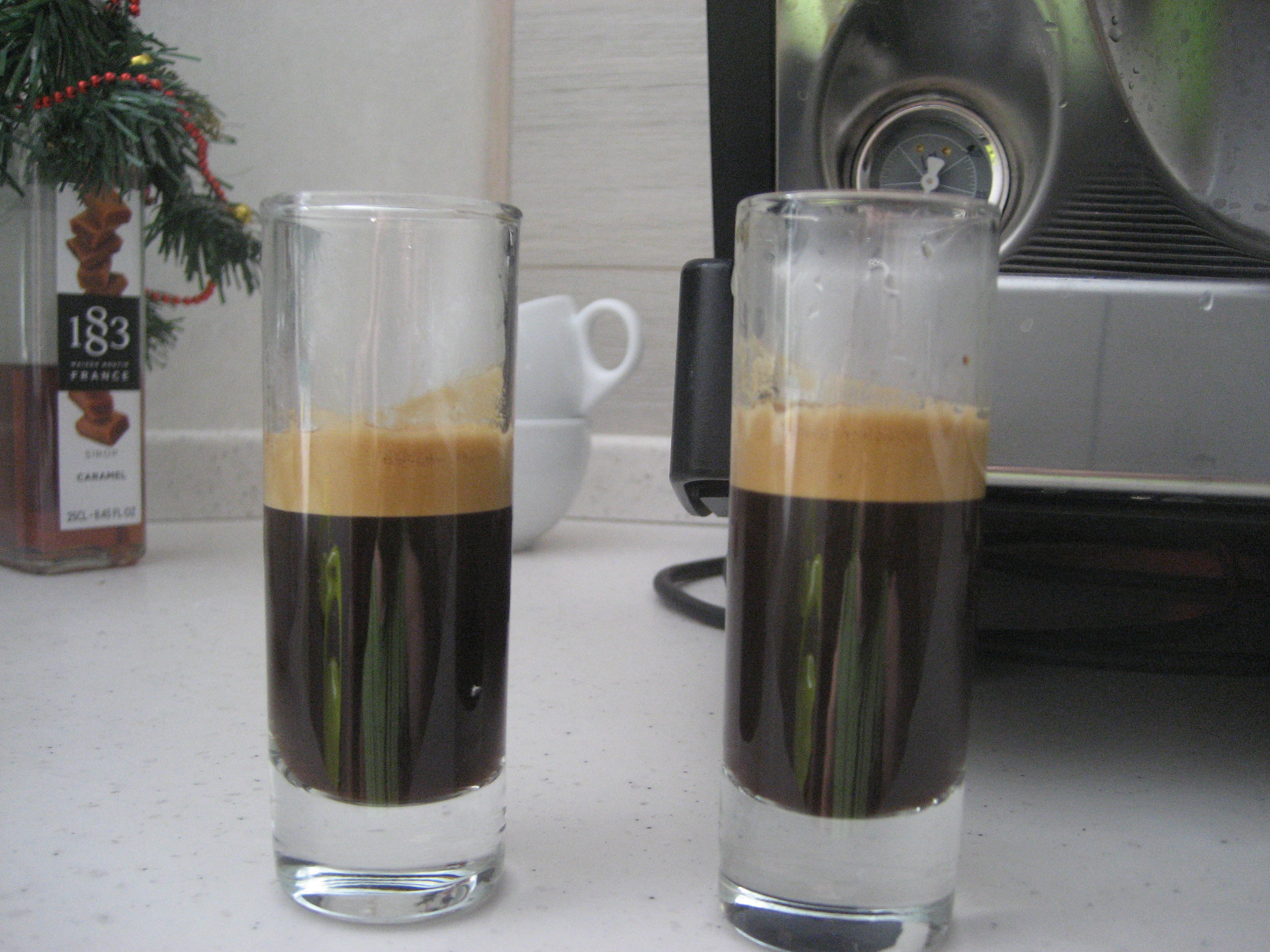

Такое количество крема через 20 секунд после приготовления - очень мало?
Юный Сяо, один из лучших учеников, каждый раз при приготовлении эспрессо измерял линейкой толщину крема, но, как он ни бился, ему никак не удавалось постичь древний китайский секрет И он решил пойти к Учителю. - Какие проблемы? – спросил Учитель. - Никак не могу встать на путь получения идеальной толщины крема - пожаловался юный Сяо. Учитель подумал и сказал: - Пей просто кофе, забей на остальное... Юный Сяо ошалел от такого гениального решения Учителя и тут же обрёл просветление.
Экспрессо: вот вам не дает покоя эта крема проклятая, тут вам никто не сможет сказать нормально это или нет. Вот например визуально это не очень красиво, может стаканчик такой, может слишком долго стоял, может фото такое. Цвет слишком бледный, структура какая-то пенообразная, не аппетитно для меня.
