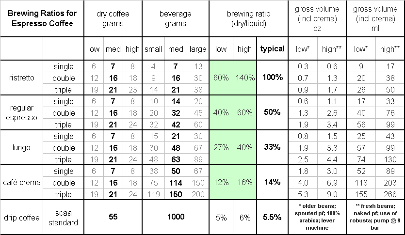

Учусь готовить эспрессо на двоной корзине.Закладываю 13,5 г. Знаю что объем должен быть 50-60 мл. Мерного шота у меня нету, по этому проливаю сразу на весы. Вопрос - какой вес должен иметь мой двойной эспрессо? Немного запутался потому что читал что вес напитка должен быть в 1,5-2 раза больше закладки, это значит мне по идее надо лить примерно 25 г. Но тогда мой эспрессо не соответствует объему в 50 мл. Да и вообще в чем магия, если 1мл воды = 1г воды.

Вот таблица экстракции с массами напитка. Для своих масс закладок обратите внимание на brew ratio % Т.е. для вашей закладки в 13.5 грамм для нормального эспрессо масса на выходе может быть от 23 до 34 грамм где-то

Значит буду лучше ориентироваться на объем 50 мл. ( что будет весить немного меньше 50 г. учитывая что часть объема займет крема) Останется загадкой данные таблицы.
В таблице вы видите типовые стандарты. Кто-то в двойную корзину кладет 20г и проливает 60мл, а кто-то 14 и проливает те же 50-60мл. Вот тут начинается катавасия, если дотошно разбираться. Вы должны просто представлять, что вы варите и что примерно должно получиться А результат в чашке. Можете варить строго по стандартам

CTPAX: Не заморачивайтесь на объеме напитка. Это бред. Если есть весы — лейте по весам. Объем напитка давно уже никто во внимание не принимает. Обычно проливают по весу 1 к 2 и калибруют по экстракции, либо по вкусу.
Смотрю тут нет общего мнения, кто-то не заморачивается на весе и льет только объемы, а кто-то наоборот говорит. Истину тут не найти каждый уже делает так как ему вкусно. А мне пока никак не вкусно ) вот и метаюсь от весов к объемам, сколько лить одному господу известно.
CTPAX: Есть единственно верное мнение. Вес. Точно вам говорю. Ну и вкус) Вес кофейной таблетки по правилам должен экстрагироваться на 18-22% в пролитую воду. Для этого нужен вполне конкретный вес воды в чашке. Объем у вас в значительной степени будет зависеть от количества крема. А это количество у каждого зерна разное, меняется каждый день + в зависимости от скорости пролива. А еще от flow rate и давления.
P.S. А весовая пропорция 1/2 подходит в большинстве случаев, но не всегда. Для более темной обжарки она может быть меньше, для более светлой доходить до 1/3.
Если вы в ладах с английским, вот тут можно почитать все, что нужно о том, как подобрать рецепт эспрессо.
Зачастую в интернете и на страницах этого форума в частности, указывают объемы, а не вес. А тут такое достаточно серьезное расхождение получается. Советуют 50-60 мл лить на двойное эспрессо, тогда как если ориентироваться на вес (25г) то выйдет около 30 мл!
Ну почему же нет общего мнения? Я же вам сказал - варите по стандартам В таблице - масса. По массе и варят Под свою закладку определяете объем и варите.
И не 30мл. Коэффициент от 40 до 60%. До 40 мл где-то при вашей закладке будет считаться эспрессо нормале
