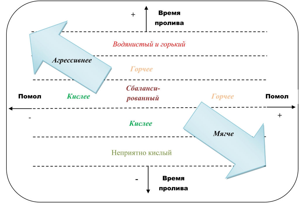

Из 16 грамм за 28 секунд получаем 28-30 грамм напитка. На вкус получаем при первой пробе вроде горчинку, но потом четко чувствуется кислость. Причем такое ощущение, что через минуту после приготовления она проявляется гораздо больше и становится откровенно кислым. Пить эспрессо сразу не хочется. Смотрел графики TMN, вроде бы нужно уменьшить порцию и помол. Уменьшил. Результат не особо меняется. Пробовал крутить температуру - фигня получается.
Не очень понятно что Вы что хотели изменить во вкусе? Также не понятно, что такое "уменьшить порцию", дозы закладки или количество/вес в чашке? В любом случае, недопонимание процесса присутствует, так что смотрите.
Если уменьшаете помол, ничего больше не меняя, то сокращается доза в чашке, экстракция уменьшается и кислота возрастает.
Соответственно при увеличении помола результат будет прямо противоположным. Если только уменьшаете/увеличиваете время пролива результат, в принципе, аналогичен.
Если одновременно уменьшает помол и увеличиваете время пролива, тем самым сохраняя объем в чашке, то вкус становится более "агрессивным".
Одновременное увеличение помола и сокращение времени пролива имеют противоположный эффект.
