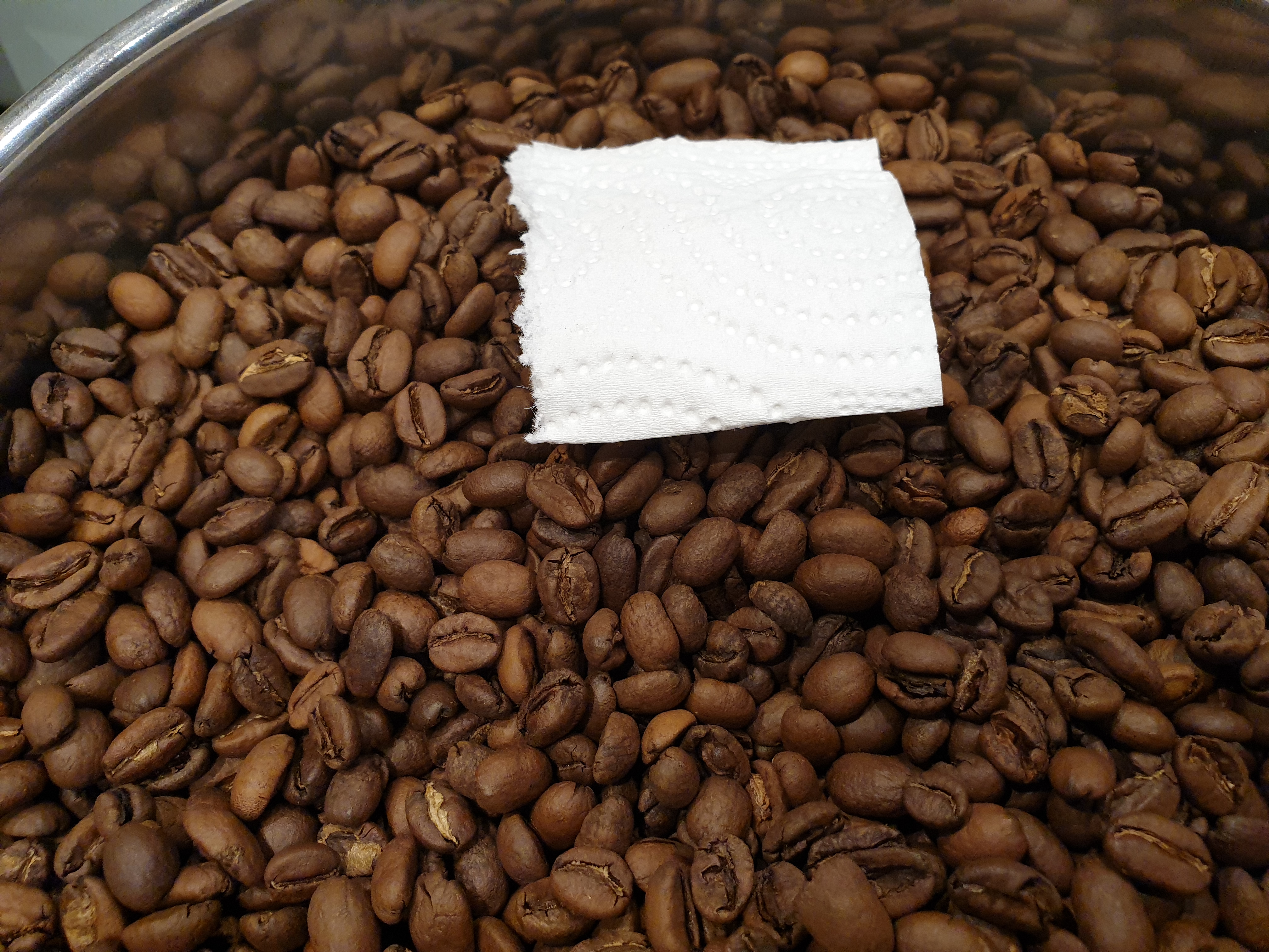

Чтоб не заплутать в трёх кофейных соснах. Самый простой и мгновенный способ определения дефектов обжарки - заварить кофе под каппинг в одинаковых стаканах. Спасибо TMN за методичку.
Зы. Конечно Эфиопия станет отличаться от Уганды по вкусу. Ещё сильнее станет отличатся от Колумбии, Гватемалы или Вьетнама)))….
«Неспелая Хурма» совсем рядом с «Солёным кофе». Это шутки мозга, а не приготовления напитка эспрессо.

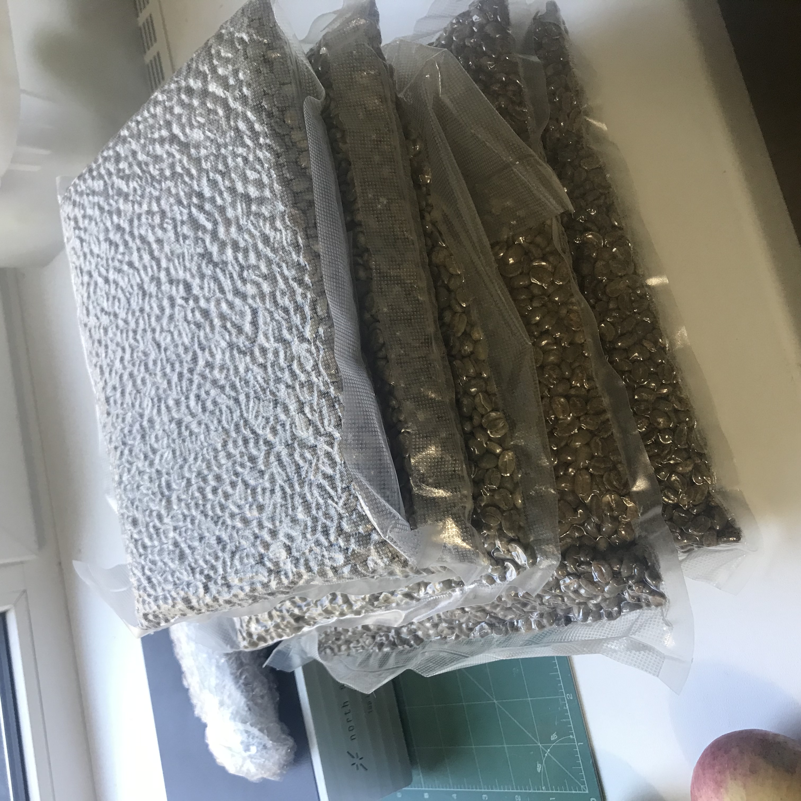

хранение в джуте не лучший варик. осваивайте вакуумные кирпичики.
Ну джут там только сверху, так то оно грэйн-про, или по-русски: пластиковый пакет (примерно как в мусорке), вложенный для пущей важности в джутовый мешок. Имидж - всё!
Но вакуумный запаковщик, следующий прибор к приобретению... Будет подарен жене на 8 марта

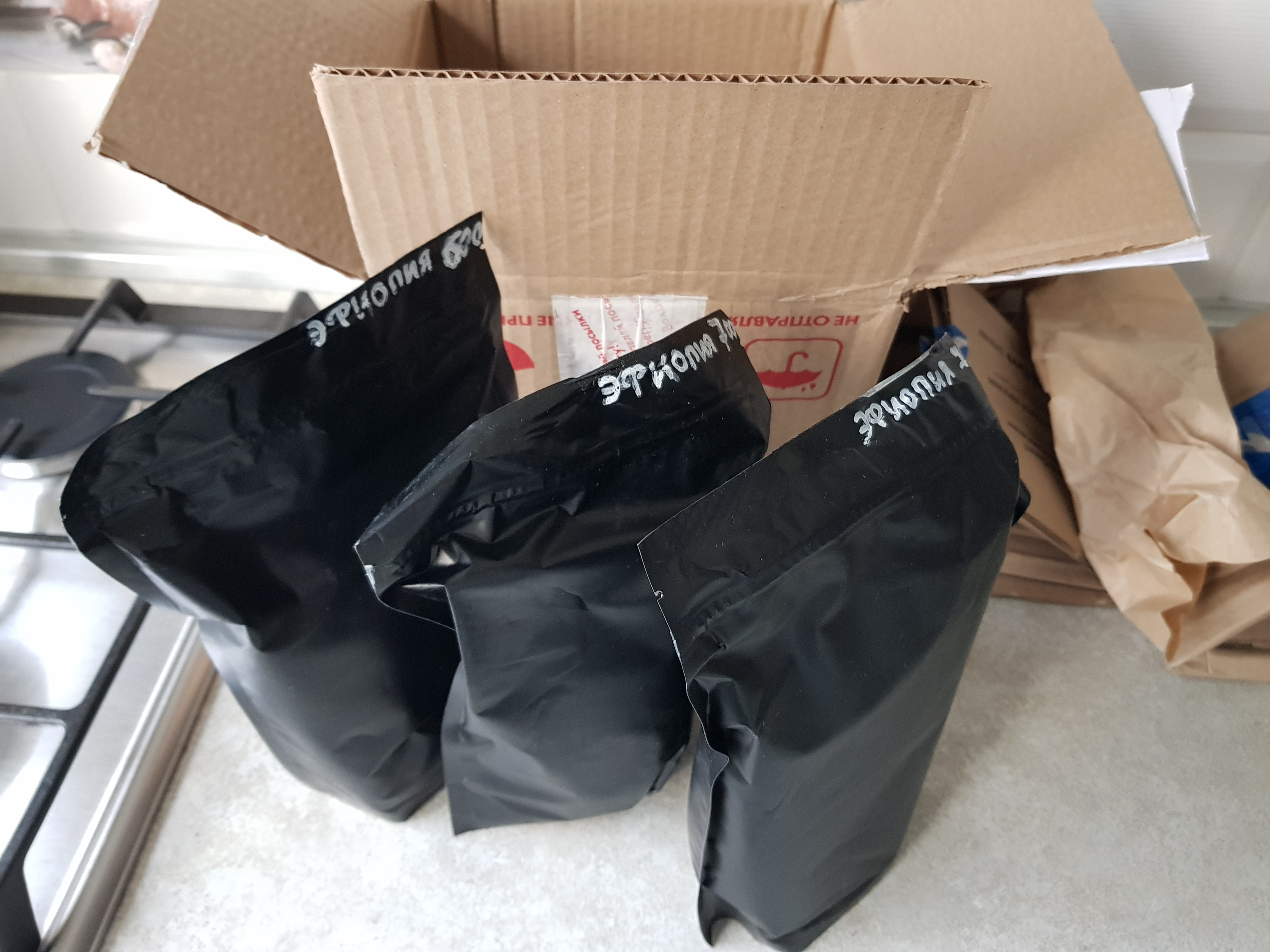

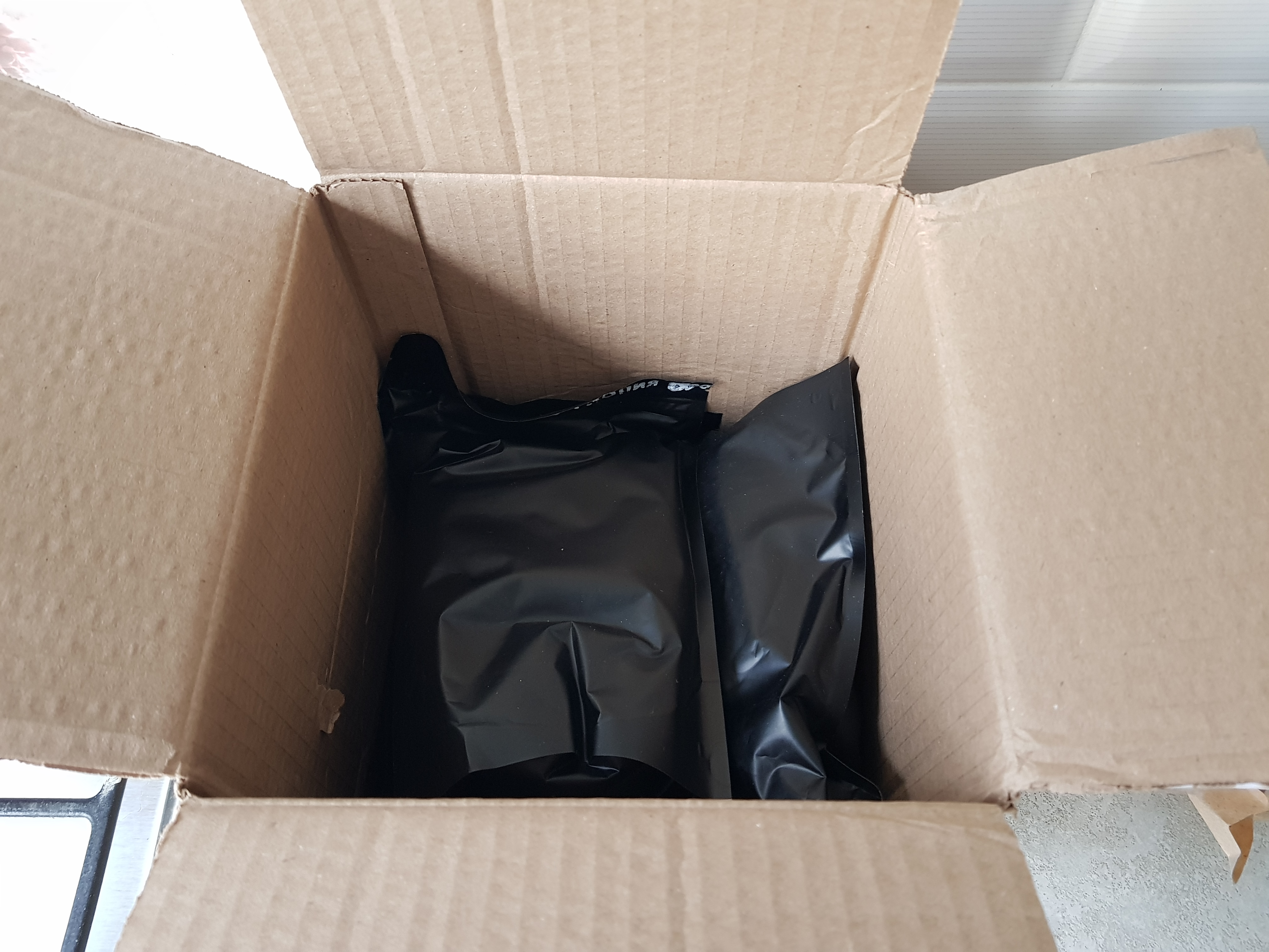

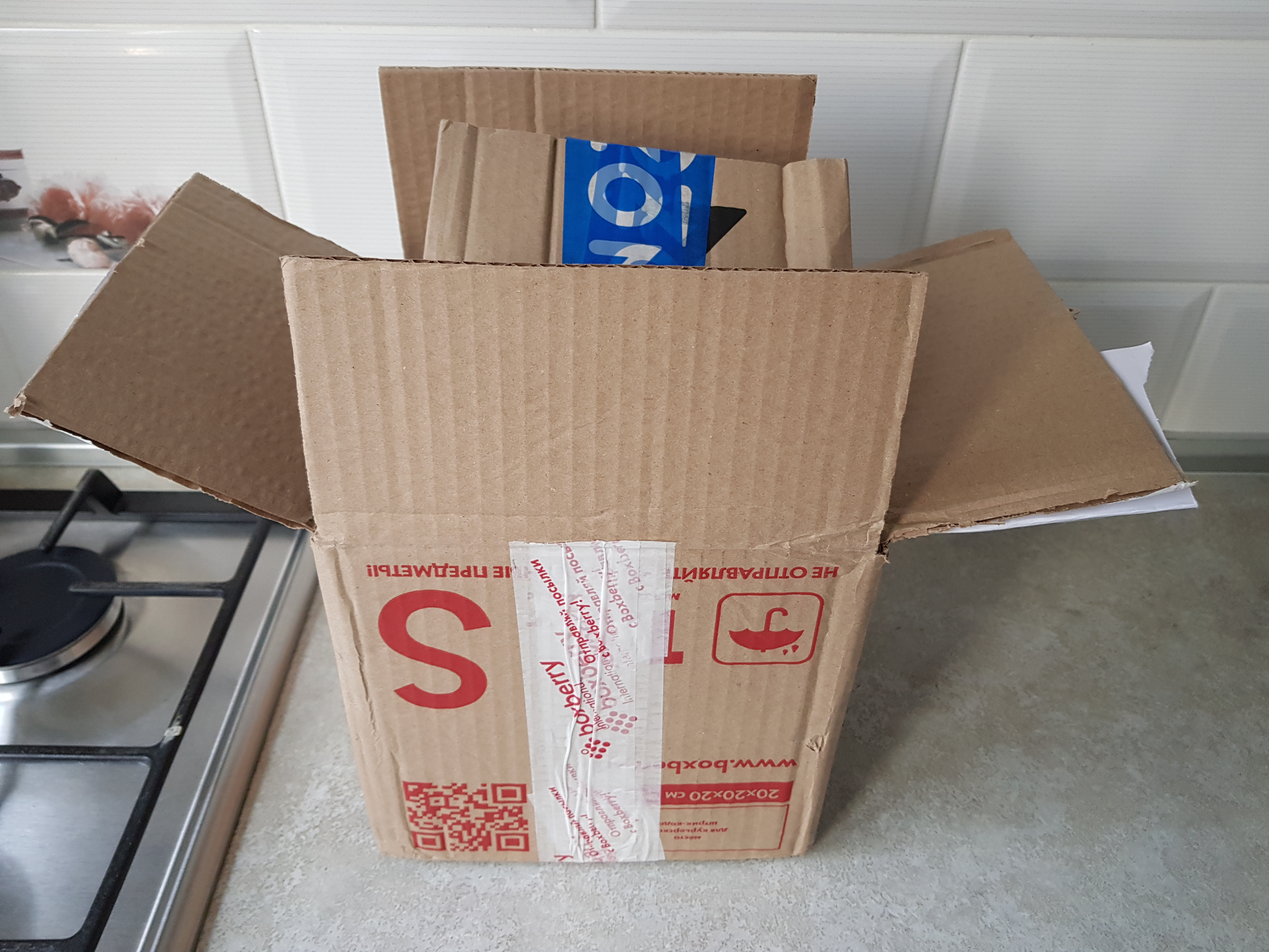

Все получил. Отлично дошло. Аккуратно упаковано. Большое спасибо!!! Действительно 2 кг (за 419 р) маловато будет( в случае с Boxberry. Половинка обьема пустая. Буду иметь в виду. Коробка формата S наверное для 4 кг вполне. Это для информации всем желающим!)

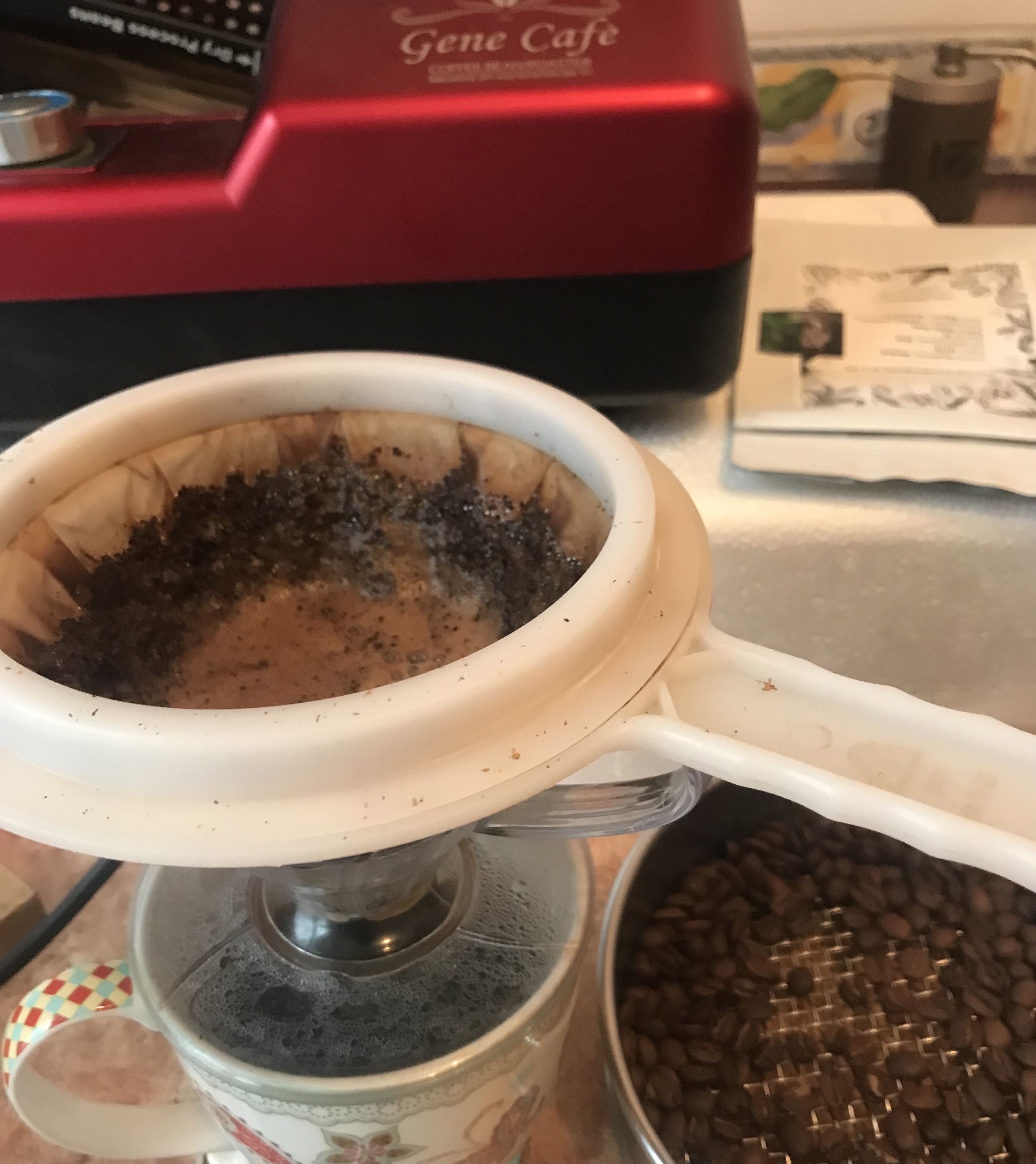

Нежно пожарил галапагосского в светлую под вороночку. Кислинка нормальная такая, как у бразилии вполне. Аромат: прямо кофе-кофе) и добротный черный шоколад, фруктов-цветочков чуть-чуть, орехов не нашел, нашел следы ферментации - буээ. Заявленных сфт черной смородины, вишни, цитруса не выпирает ни разу ниоткуда, черный чай - ну м.б. По общим ощущениям чуть выше свежей средней бразилии за 9 долларов и 82 балла, типа Бразилия Ипанема Дульче) Своих денег не стоит ни разу, впрочем, как старшие товарищи и предупреждали. В любом случае это интересный опыт, такой кофе на ПиРе не заварят. Спасибо Brilli за возможность попробовать бурбон таким, какой он был 150 лет назад!!!
дам постоять конечно. но на первый вкус, кофе в половине между первой и второй категории.
а на остывании, иным способом заваривания через несколько часов, очень прикольно потянуло вкус в скумбрию!!! (Хипсторы расчитайте назад бирку). вот это то потенциал зерна! Олег - Спасибище!!!!

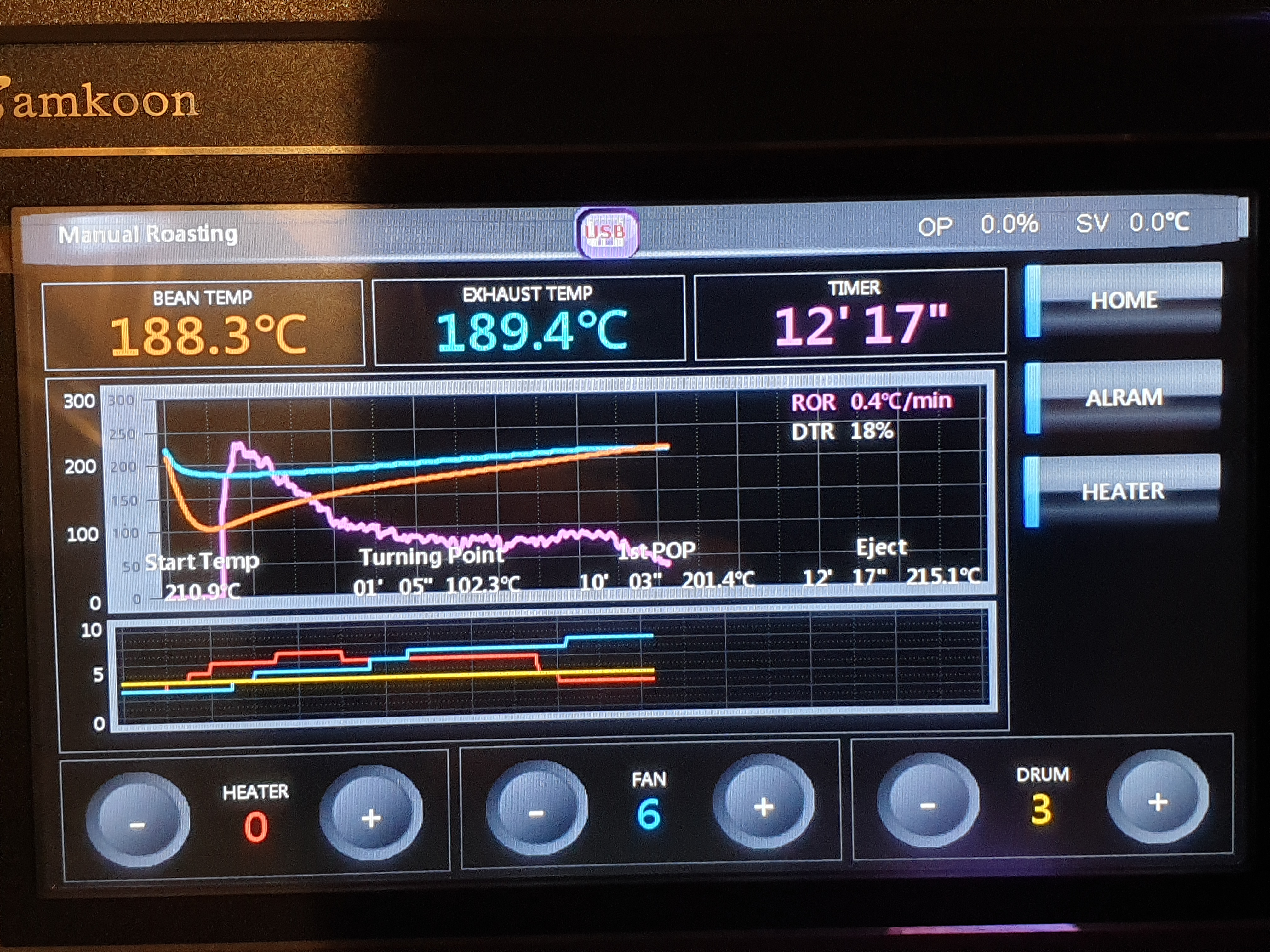

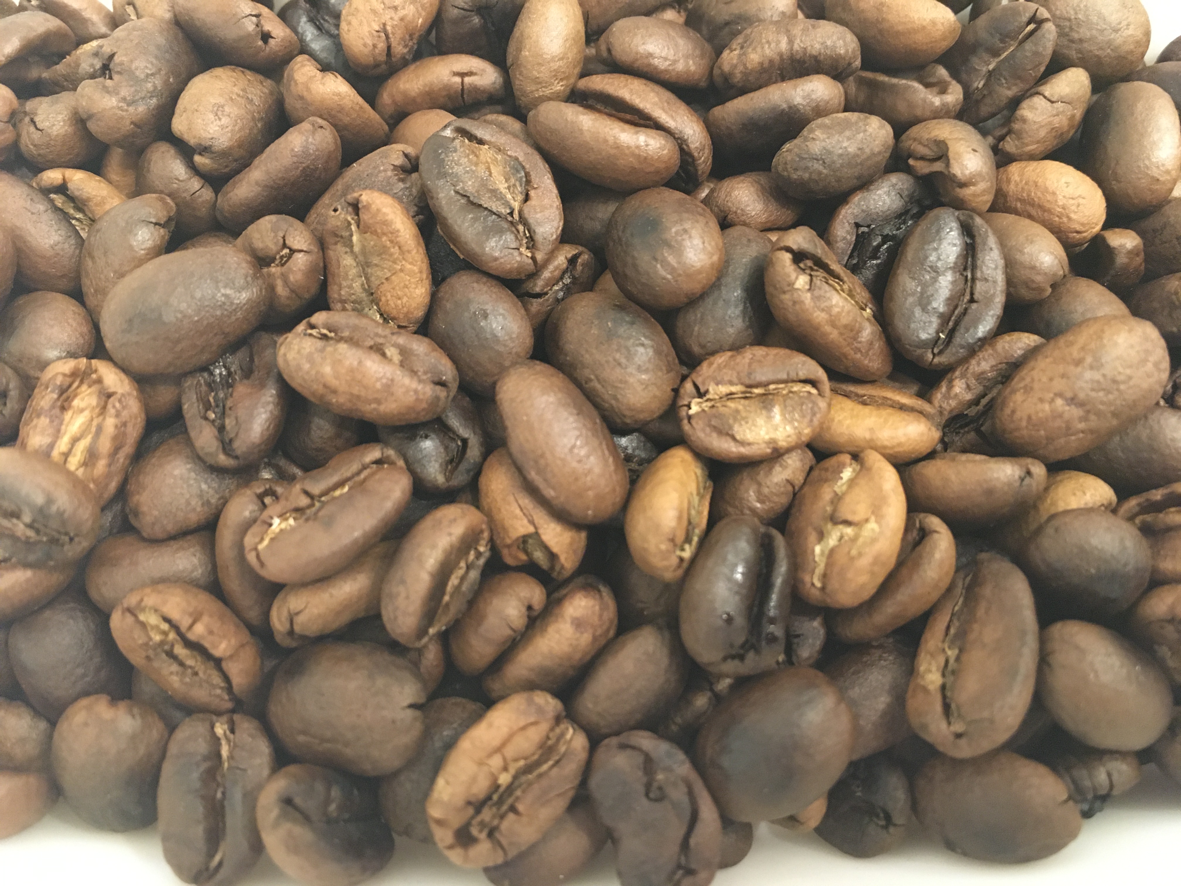

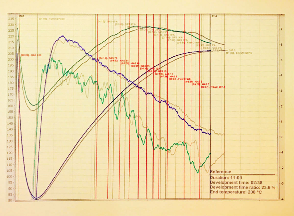

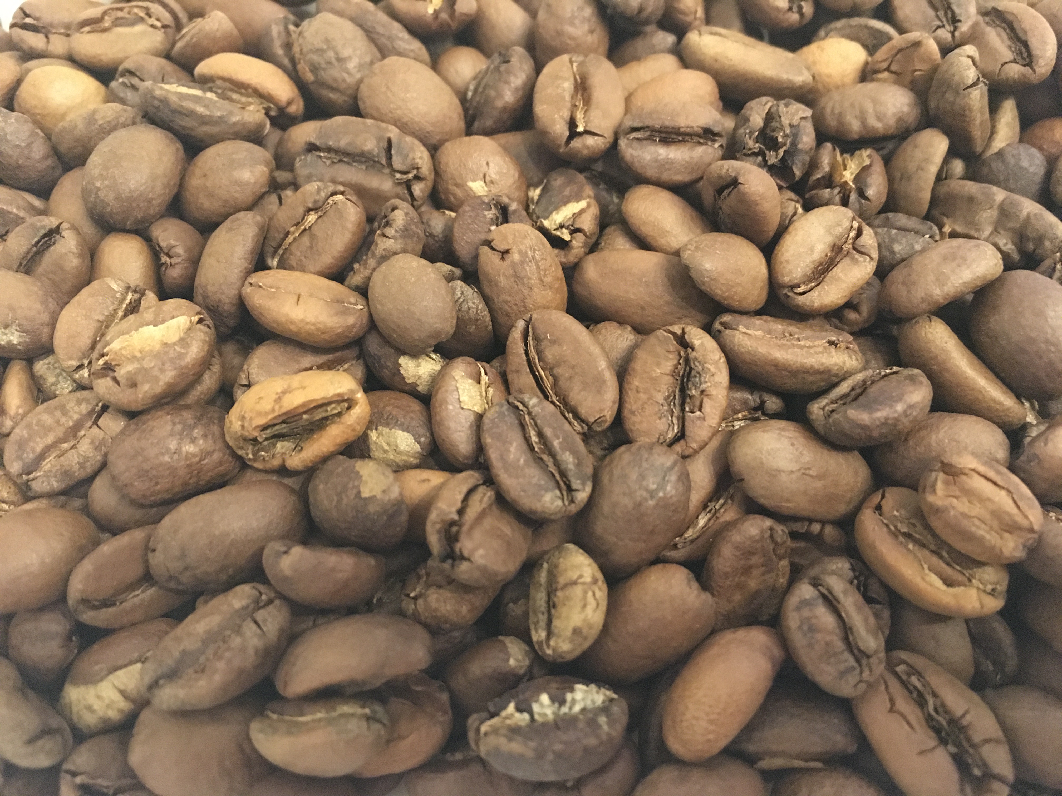

Вчера второй раз пожарил Эфиопию Бале Маунтин, которую недавно предлагал для мелкопорционной закупки форумчанам. Жарил также второй второй партией, и сравнивать в этот раз также буду с торрефактовской Угандой Сипи Фолз (только в прошлый раз у Уганды обработка была "хани", а в этот без "хани"). Бале Маунтин несмотря на оценку 85 конечно грязноватое зерно на предмет наличия дефектных зерен перед обжаркой, и квакеров после обжарки. В этот раз из 400 грамм выбрал 10 грамм дефектных и 10 грамм квакеров. Чуть больше одной порции, вроде и не критично. Но у торрефактовского СипиФолз на 400 грамм 1 дефектное зернышко и ни одного квакера. Как они колорсортером отобрали дефектные - это понятно, а вот как избавились от будущих квакеров - не знаю.
Зато в прошлый раз дегустация БалеМаунтин показала более чистый, со сладостью и приятный вкус. И выпил я ее первой, а СипиФолз допиваю до сих пор.
Несмотря на то, что планировал обжарить до DTR15-16, выгрузить раньше начала DTR18 не решился. Но за счет времени (12.10 минут против 14.30 в прошлый раз) и выгрузки в самом начале DTR18, обжарка получилась таки маленько светлее. А главное - теперь обжарки двух сортов провел очень ровно и идентично, основные параметры почти полностью совпали, поэтому сравнение будет более показательно. График обжарки (загрузка на 210°, минимум на 102.3 °, ступенчатая прибавка мощности к 4-ой минуте, затем ступенчатое снижение к крэку, вентиляция наоборот максимум к крэку):
Сравнение цвета обжарки: справа - прошлый раз, слева - в этот раз. В прошлый раз темные трещинки в уголках были почти у каждого зерна, в этот раз - скорее исключения.
По обжарке: стало стабильно получаться укладываться в интервал около 12 минут. Пропал легкий запах дыма, так как со второй половины обжарки стал устанавливать вентиляцию от 50% и до 80%, правда на прошлой темной обжарке он вроде и не мешал, а был интересным послевкусием.
На этой обжарке получилось сгладить ROR после пика (в 24°С/мин) за счет заблаговременной прибавкой мощности после загрузки зерна и прохождения им минимальной точки 102,3°С. Как это сделать - подсмотрел в кривых обжарки газовых ростеров. Для них загружают зерно на очень прогретый барабан, но на минимальной мощности газа (чтобы растянуть период прогрева и уменьшить пик), и не дожидаясь пика ROR прибавляют до максимумов газ (зная инертность всей системы), чтобы после пика, ROR снижался плавнее.
Еще раз убедился, что DTR практически полностью отражает степень обжарки. На зерно можно вообще не смотреть, да и глаз особенно разницы и не замечает, даже при наличии образца ± километр. Особенно с учетом квакеров, поди разбери, квакеры это массу засветляют, или масса еще не дошла. Два разных зерна, имеющих один DTR получаются на практике одного и того же цвета и степень обжарки.
От квакеров избавляет культура (контроль сбора) и женщины-сортировщицы на плантации. Чем выше грейд зерна (не путайте с пустой оценкой вкуса SCA), тем меньше дефектов и квакеров, но, увы, выше цена...
DTR важный параметр, но судить по нему о степени обжарки, скажем так, некорректно. На глаз, если вы смотрите на цвет, точно разницы не заметите. Смотреть надо на состояние развития зерна, его поверхности.

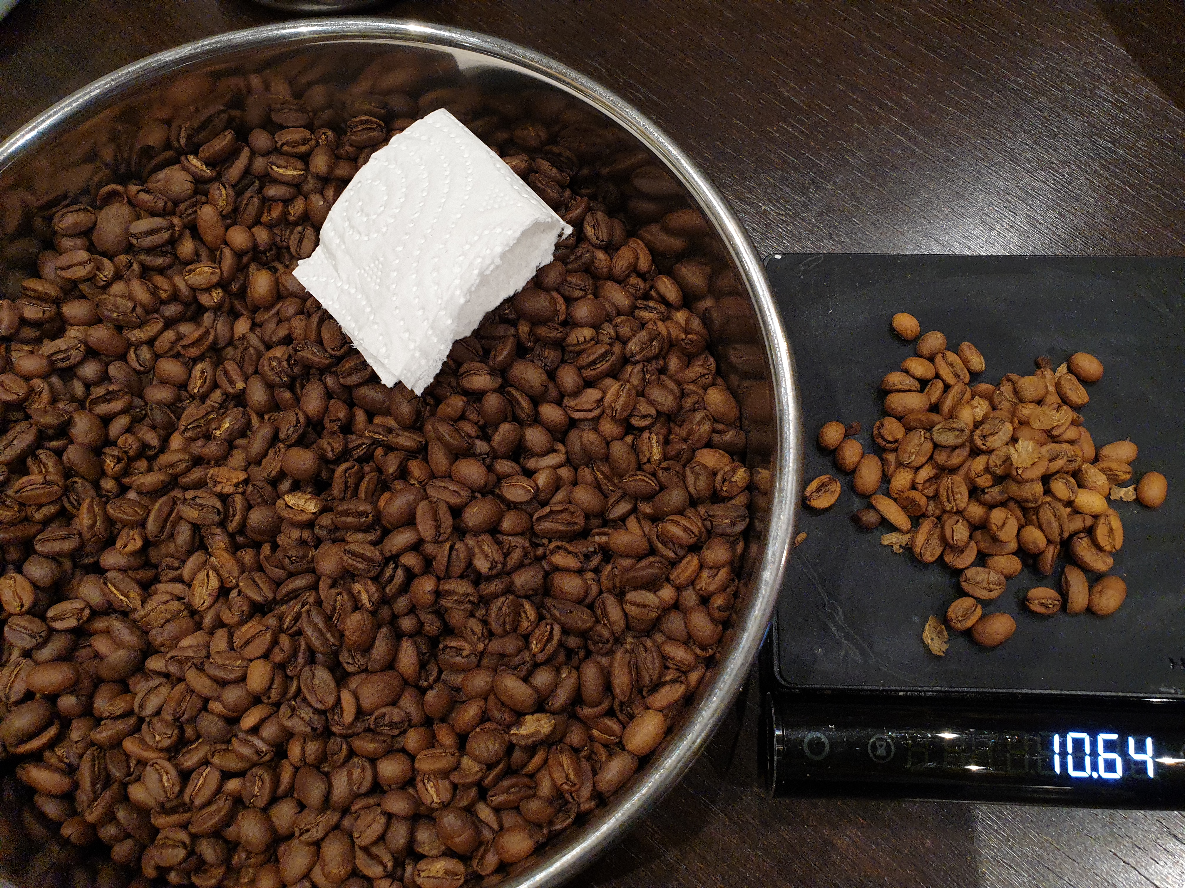

Обжаренное зернно пропускают через колорсортер, квакеры светлее остального зерна после обжарки.
Я же говорю про зеленое зерно. После домашней обжарки торрефактовского СипиФолз нет ни одного квакера! Я подозреваю, что там какая-нибудь мокрая обработка у зерна была. Типа недоспелеые ягоды всплывают, их отсеивают, это и есть будущие квакеры. Но проверить не могу, оно в Торрефакто закончилось.
UPD: А точно, это просто мытая обработка -[ссылка]-
Крайне успешно раздаю дефектным зёрнам щелбана с балкона. Как до обжарки так и после. …чем зерно больше покусано, тем веселее мои кофейные ожидания . без гербицидов например. считать этот процент отхода болью или скупостью… ну это надо совсем кофейным жлобом быть)))
[quote] Сравнение цвета обжарки: справа - прошлый раз, слева - в этот раз. В прошлый раз темные трещинки в уголках были почти у каждого зерна, в этот раз - скорее исключение
Добрый вечер всем! А что трещинки по краям это дефект??? И как они трещинки скажем могут повлиять на вкус???
Вот моя эфиопия мау приготовлена 05.12.22 на 305ом воздушном ростере с прогревом пустого до 150 градусов, закладывал с открываниями и закрываниями уже на 100 градусах... Программу настроил на автомат 12 минут обжарки +6 минут охлаждение. Полный форс стоп (вилка из розетки) ровно после 10 минуты обжарки. Закладка 80 грамм. Из самодеятельности подложил мокрую губку под основание откуда захватывает апперат воздух. Форумчане писали, что так может получиться лучше.... Очень питейно, плюс люблю букет и небольшую кислинку.... Но у меня везде по краям трещинки((( и теперь вот в связи с постом вверху не знаю, хорошо это или плохо?
