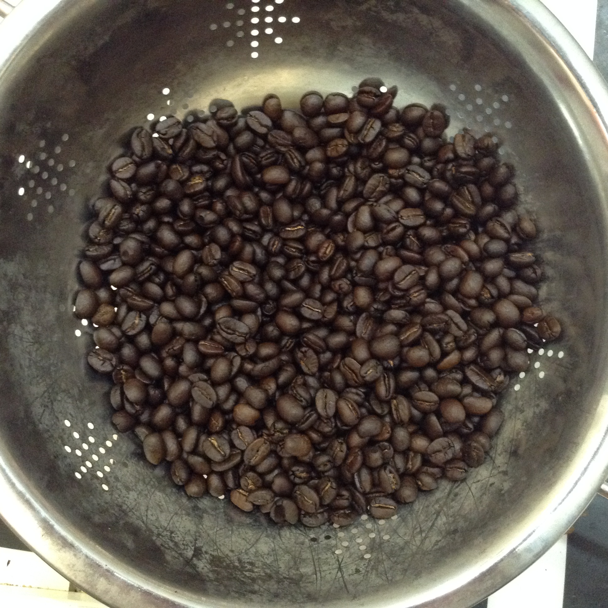

Спасибо, Мизаил, за описание смеси- действительно вкусно! Пожарил темно, с небольшим выделением масла, Гандурас Сан-Маркос- у Вас, Михаил, темнее обжарка? Все сорта смеси одинаково темно жарите?
Вообще 230 г для Гены- оптимально? И ещё: есть какие-то тонкости для светлой обжарки? Цвет уже поменялся на "достаточный" для светлой обжарки, а когда мелю- очень твёрдые, как будто непрожаренные (как подгоревший непрожаренный шашлык )
Судя по виду, очень похоже на Фул Сити. Я примерно также стараюсь жарить, правда иногда получается темнее - первые щелчки второго крака происходят в дуршлаге. А вот масел в основном удается избежать, даже на второй неделе их очень мало на небольшом количестве зерен. Закладки стараюсь жарить одинаково, но на практике это удается не всегда. Я загружаю по 270 грамм, так больше понравилось, хотя может это только кажется, поскольку попробовал так исходя из потребностей.

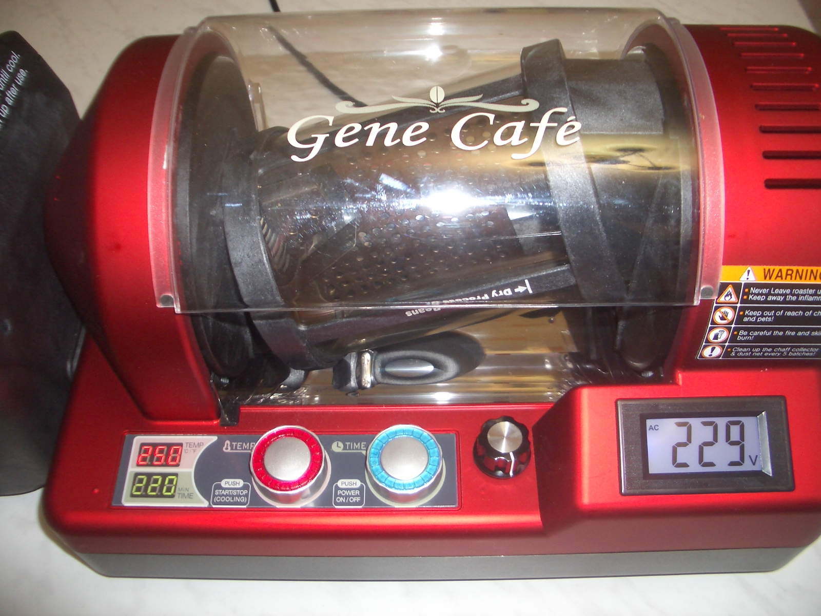

Nedden, Я использую диммер с вольтметром (встроил их в Гену). Ориентируюсь по индикатору температуры ростера (регулятор Гены установлен на максимум). При достижении необходимой температуры стабилизирую ее диммером. Многократно замечал, что перед самым кряком температура резко увеличивается на 2-3 градуса. Теперь кряк не слушаю, слежу за температурой.

Andyblack Аналогично, диммер наше все с ним светлые обжарки стали более развиты а зерно не такое твердое и сухое. Красиво вольтметр смотрится, а у меня внешний диммер и я смотрю на потребляемую мощность, так сушу на 800-950W а разгон на 1050-1150W

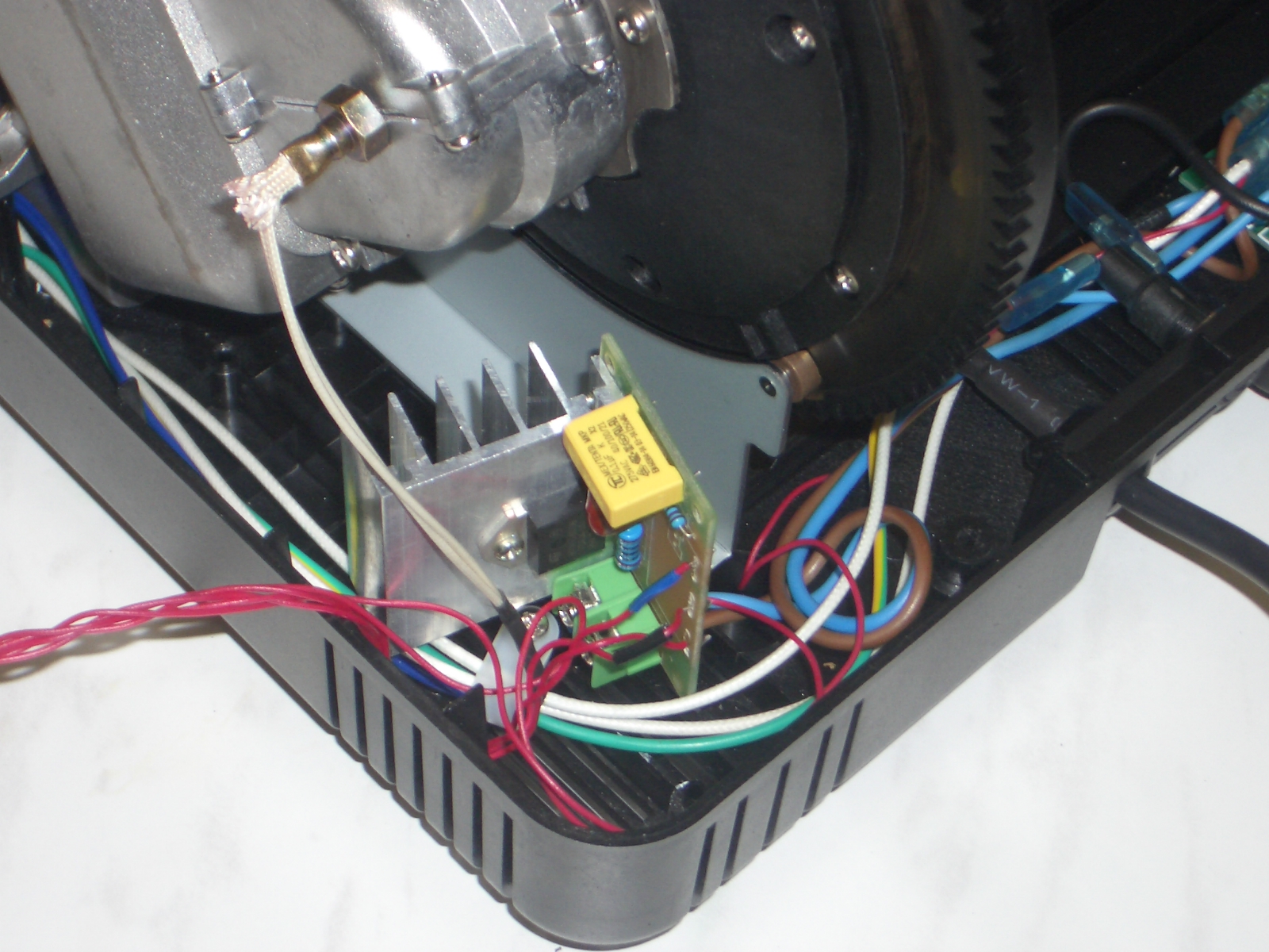

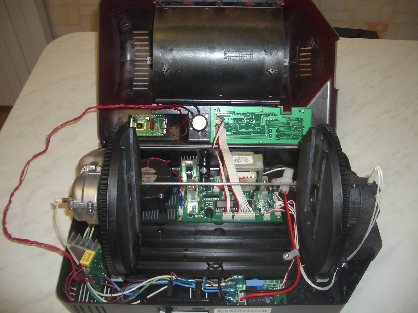

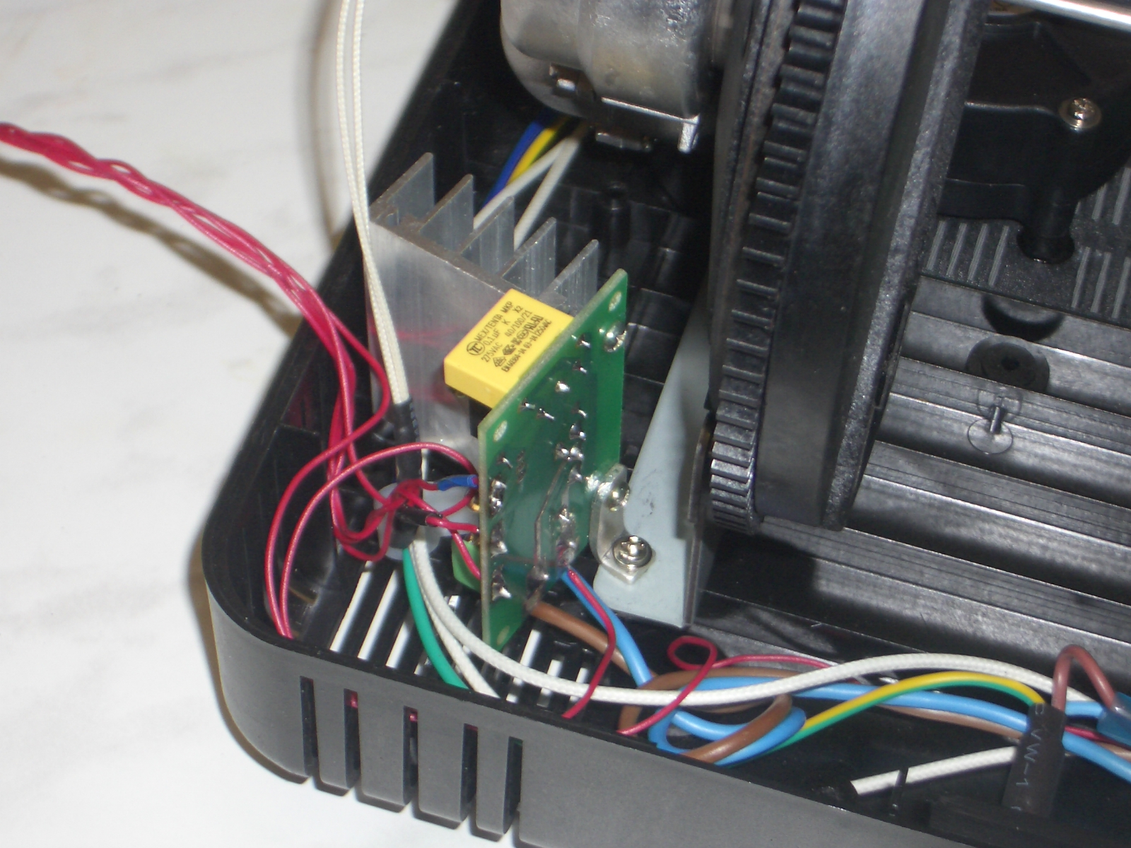

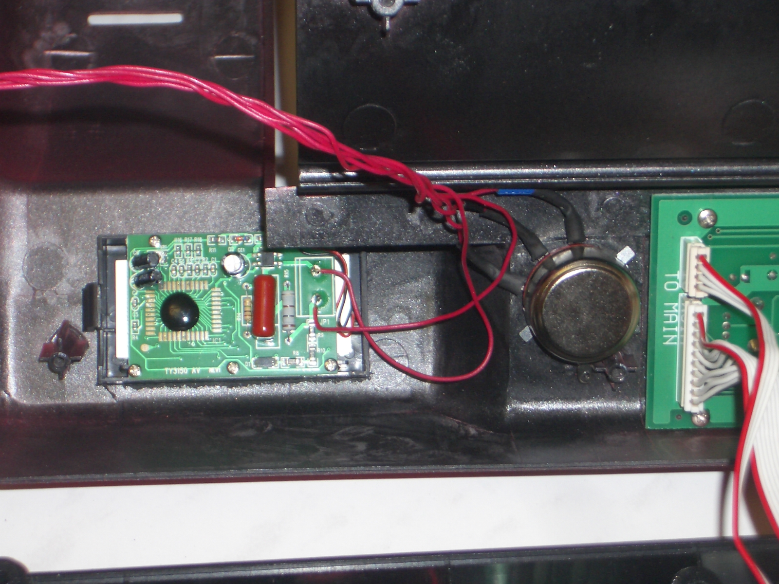

Из диммера выпаял переменный резистор, припаял на провода и установил в выбранное место в корпусе.

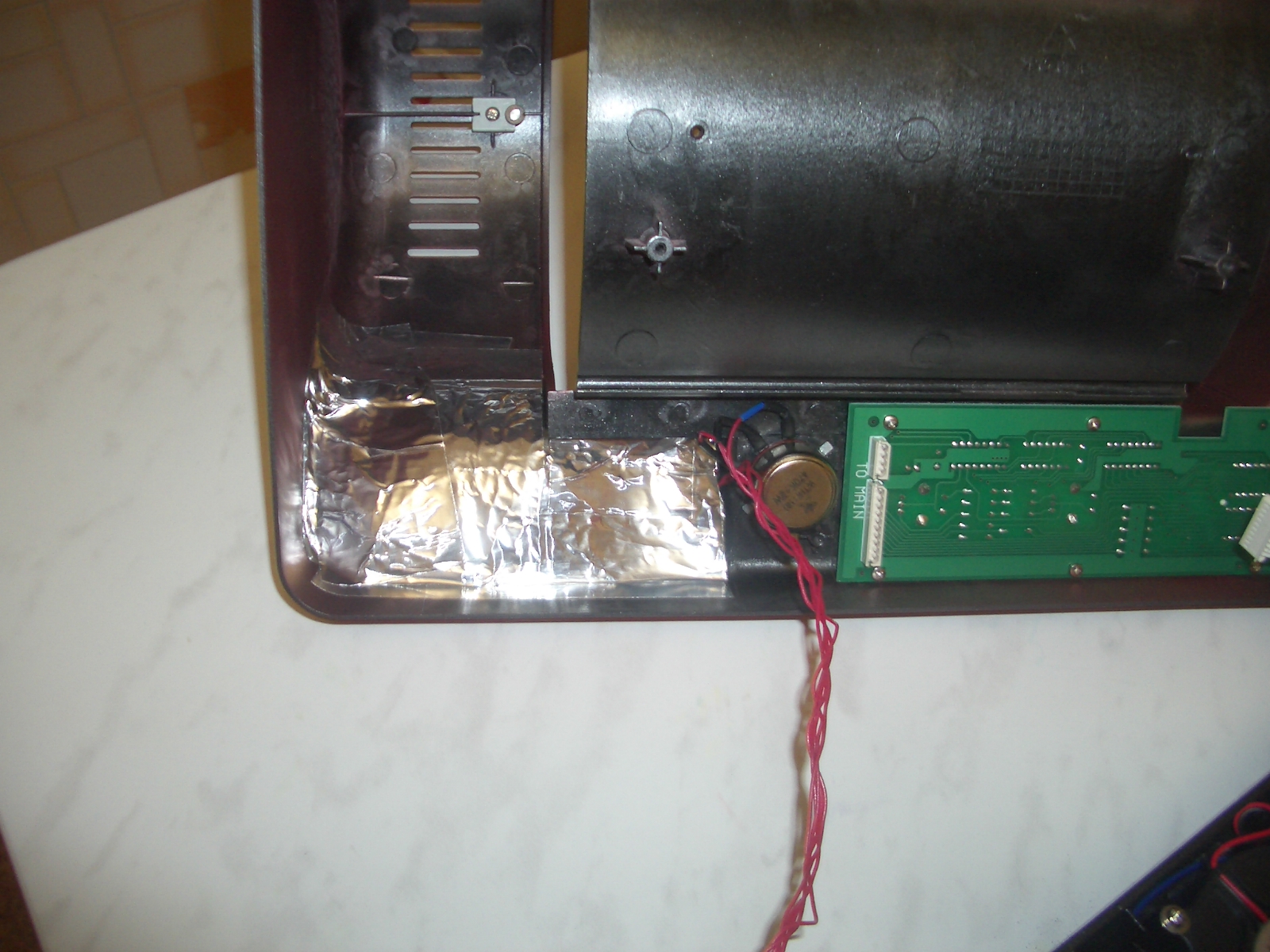

Пробовал 2 месторасположения самого диммера: - как на фото - с другой стороны бункера (у выхлопа) остановился на первом варианте, - перегревается меньше, видимо из-за наличия вентиляционных решеток в корпусе. Но, не смотря на это, при напряжении больше 210v, диммер перегревался и "глючил". Пришлось ставить вентилятор. Пробовал разные, помог только указанный выше. На фото вентилятора нет (фотографировал до его установки). Диммер закрепил в штатное крепежное место кронштейна Гены (видно на фото). Вентилятор установил под диммер, и закрепил в том же месте, взяв саморез на 15мм длиннее.

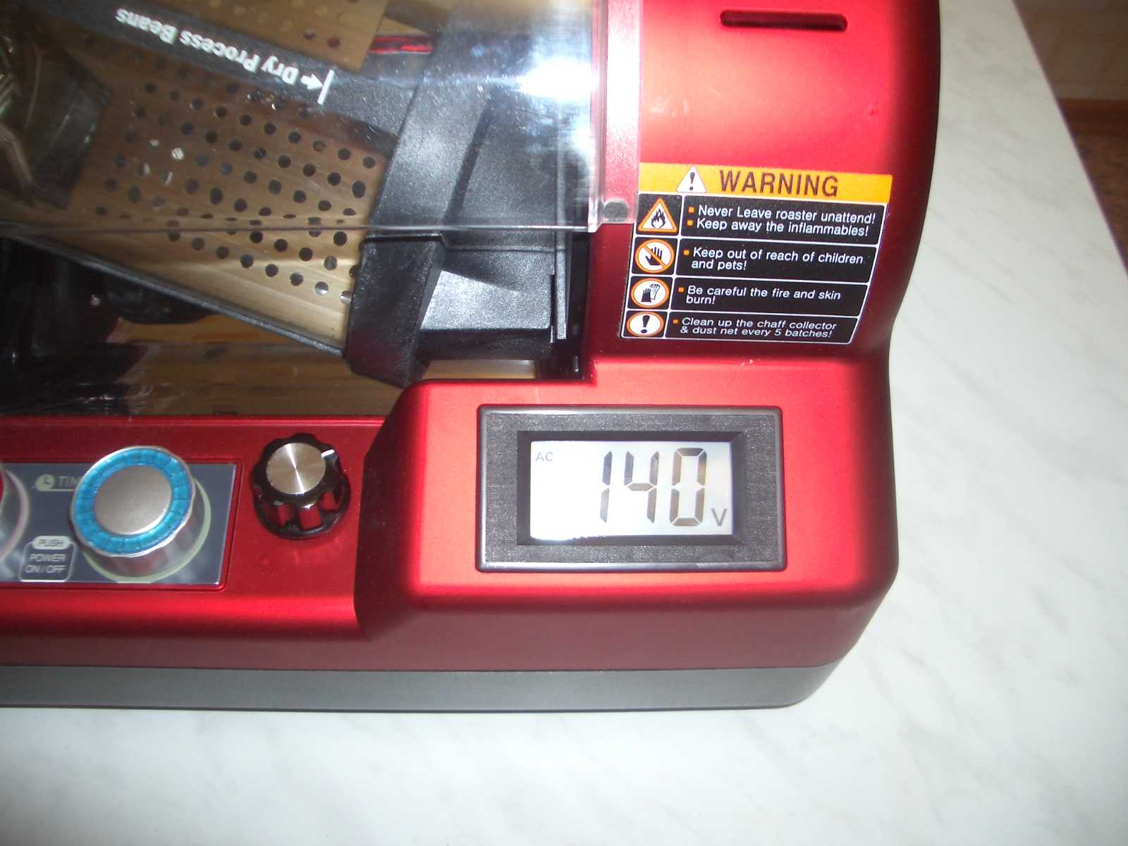

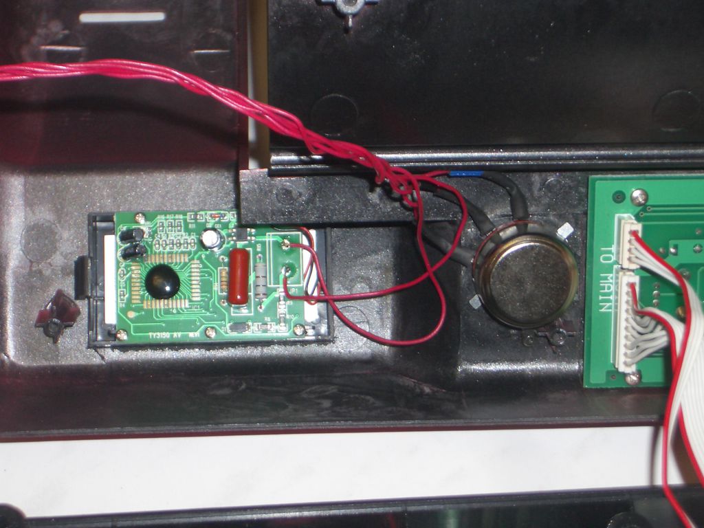

2. Вольтметр
Разъем крепления снял, чтобы не мешался. Провода припаял. Аккуратно выпилил посадочное место в корпусе Гены и вольтметр идеально закрепился своими защелками. Вольтметр термоизолировал, на всякий случай. Термоизоляцию закрепил алюминиевым скотчем.

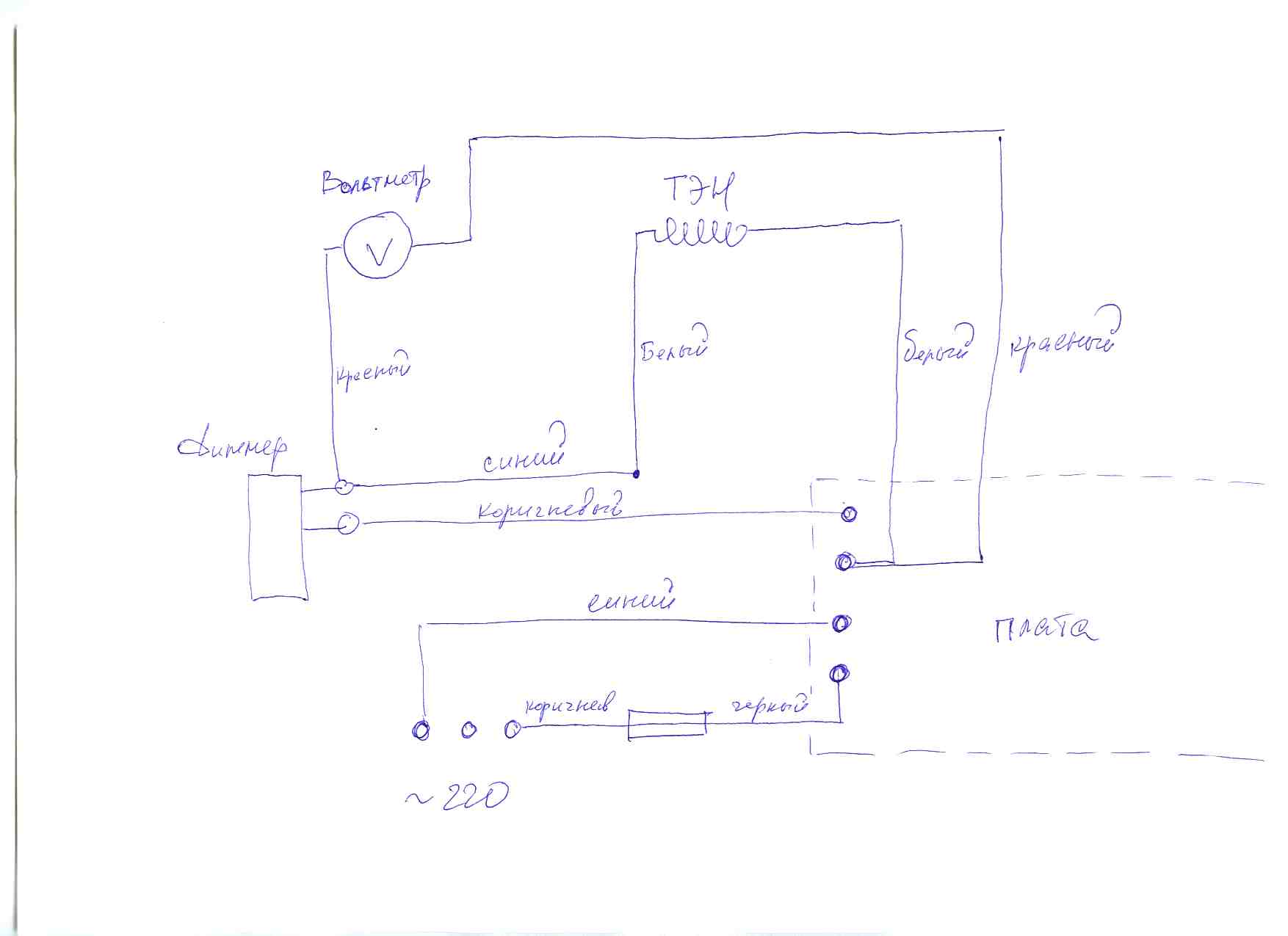

1. Диммер и вентилятор Диммер включил в разрыв одного из проводов питания нагревателя.
В разъем питания вентилятора воткнул пару проводов и подключил, параллельно, к штатному вентилятору Гены.
2. Вольтметр Один провод посадил на разъем диммера (на фото - тонкий красный провод идет на диммер вместе с синим) Второй провод посадил на клемму блока питания (на фото тонкий красный провод в клемме вместе с белым от нагревателя.) Можно было прикрутить на нагреватель, но решил избежать нагрева этого тонкого провода.
Несколько "колхозно" описал подключение, но в общем, думаю понятно. Более подробную схему подключения нарисую и выложу в выходные.
Была свободная минутка, набросал на листе бумаги схему подключения. Извиняйте за корявость... Расцветка проводов в соответствии с фото. Если чего не понятно нарисовал,-спрашивайте
andyblack Спасибо большое. Все четко ясно и наглядно. На выходные буду заказывать необходимые детали, в том числе и digital wattmeter(видимо grigory это имел ввиду).
