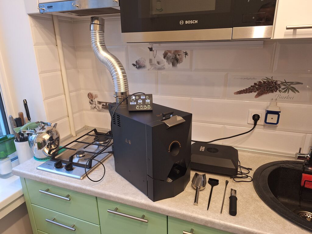

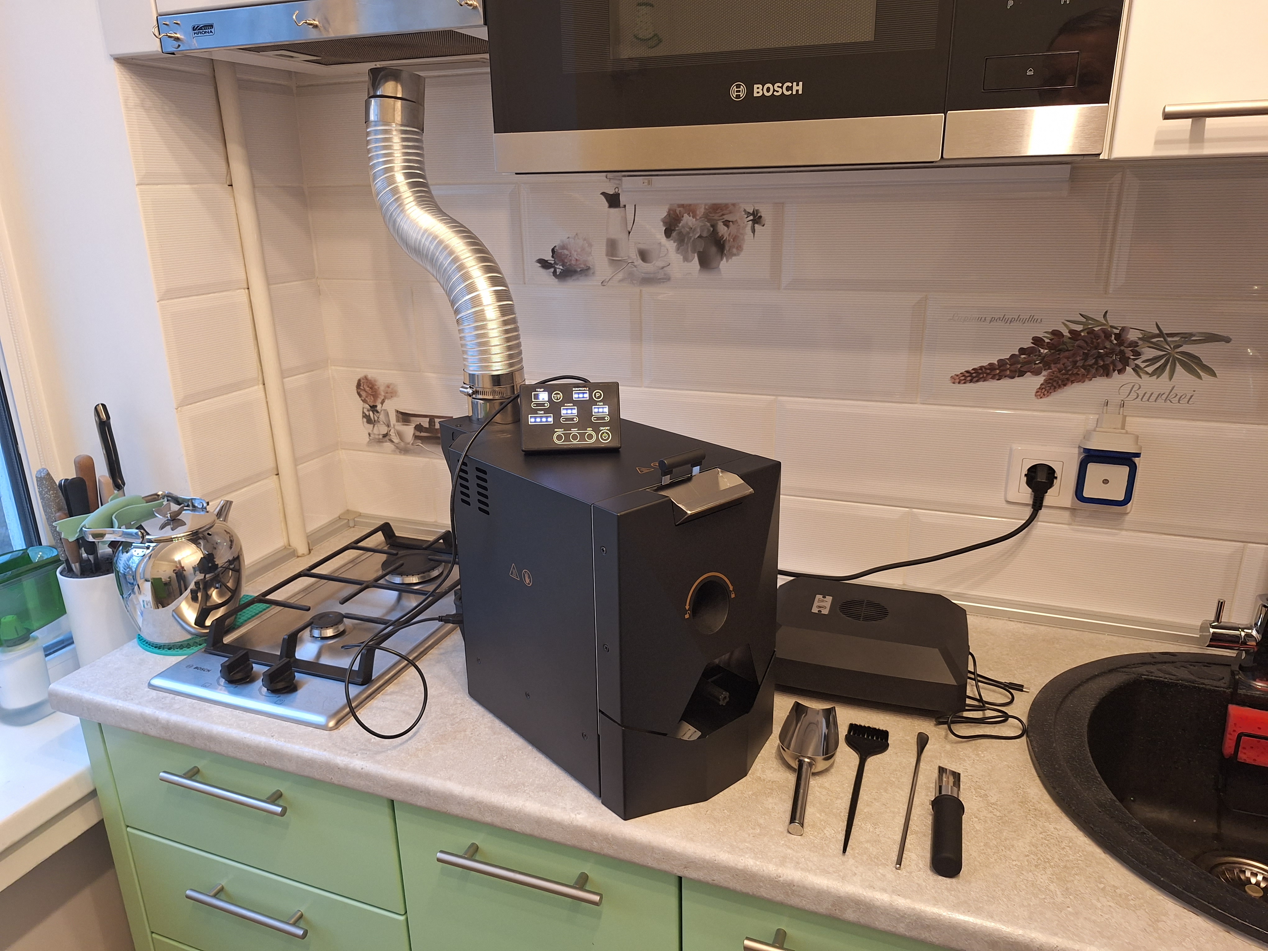

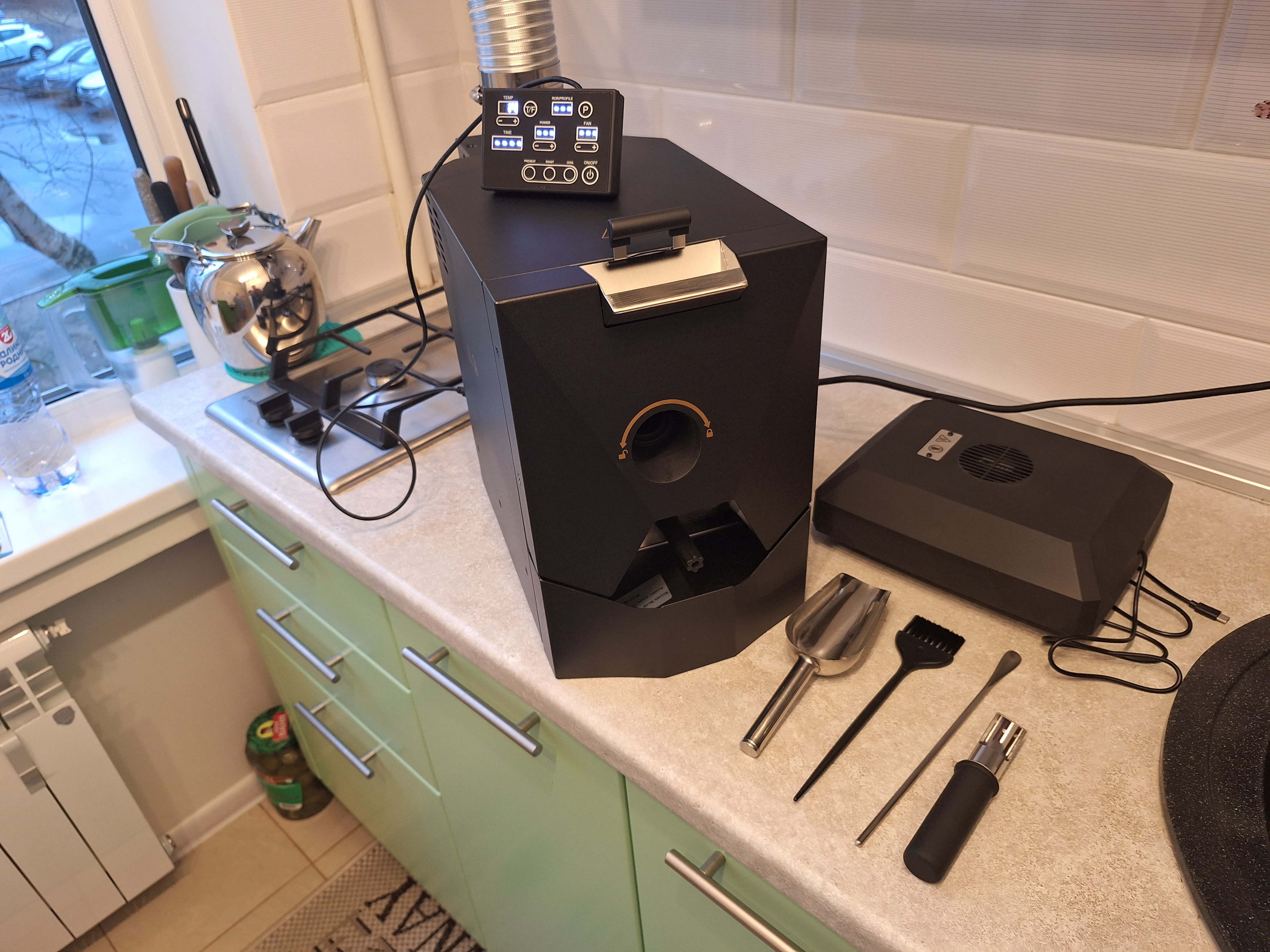

Приехал Kaffelogic. Вещь! СтОит каждого потраченного рубля. Теперь я понимаю, почему одинарная корзина марзоки на 7 грамм. Полноценнной тёмной обжарки в неё больше и не влезает.
Если не секрет, поделитесь как доставляли и о плачивали? Можно и в лс!!) Буду признателен!!!
Не секрет. Знакомых попросил купить у китайского дилера и привезти с оказией. 9000 Юаней. Вместе с комплектом Boost, без которого на мой взгляд можно легко обойтись. Практически бессмысленная вещь для домашнего использования, когда на неделю достаточно пожарить 100 грамм зелёнки. Если не хватит, можно с лёгкостью пожарить ещё 100 грамм. Очень компактный и удобный в эксплуатации аппарат.

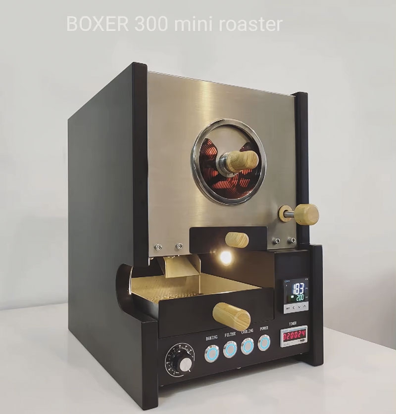

На Алибаба китайцы продают вот такие сэмпл ростеры, которые по цене около 1500 долл. Выглядят они кашерно, похожи на дорогой брендовый ROEST. Кто-то что-то слышал о них?

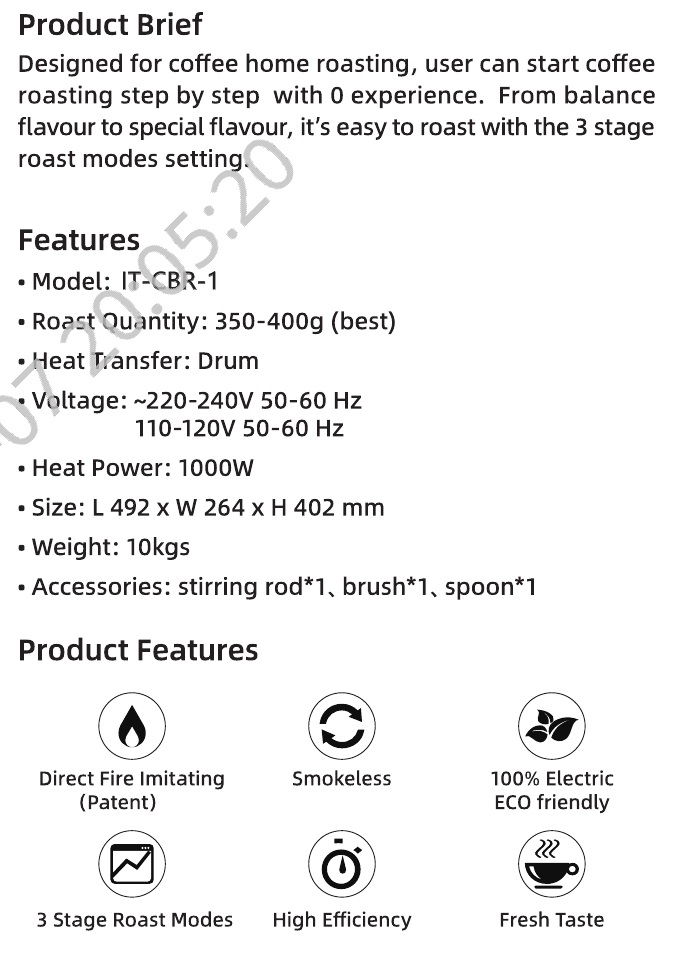

Несмотря на то что жарил на Gene путем проб и ошибок, используя разные советы в том числе и на этом форуме, могу таки порекомендовать эту ссылку которую использую последние два-три месяца как наиболее удачную по обжарке в Gene. С несколькими оговорками, жарил только моносорта и только арабику, и стадию охлаждения в Gene проводил может только пару раз из скажем пятидесяти попыток) А так всегда Аварийная кнопка СТОП и выгруз во внешний охладитель!) Вот -[ссылка]-

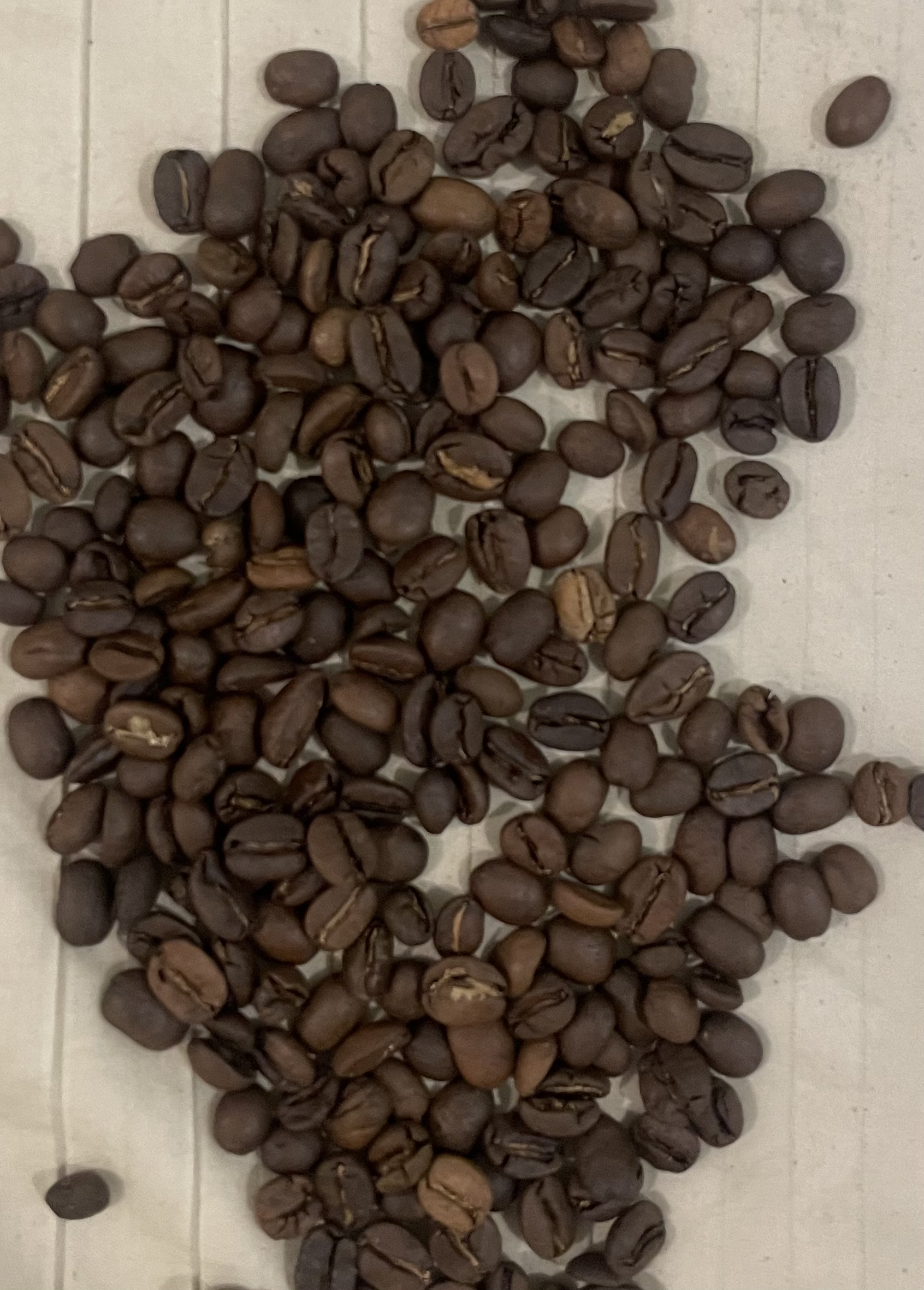

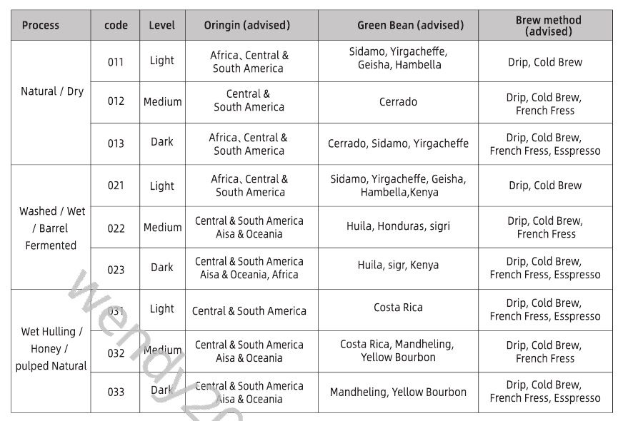

Пока доволен! Боюсь сглазить, несмотря как здесь форумчане писали малую мощность, зерно прожаривается (на мой непроф взгляд) по другому, я бы сказал отличается от GENE и воздушных ростеров! Сделал пока три раза на полном автомате по 350 г, жарил Бразилию, Перу....Пока разбираюсь насчет зеленки, ибо программа-автомат настраивается с учетом Мытое зерно или Немытое....и третий есть вариант, если найду то приложу табличку с выбором. Поймал себя на проблеме визуально определить Мытое зерно или немытое)))...у меня из 5-6 сортов имеющейся зеленки даже продавцы не могут дать подобной информации...а я так понимаю что для автомата это имеет значение.... Но это скорее придирки, результат в любом случае из трех пока положительный... Очень смущвет ценник на товар!!!! В чем подвох!? Продавец очень щепетильный на все замечания и просьбвы реагировал, оч хорошо упаковал...и все такое...Распаковку снял в виде ролика, там еще сразу заказал доп трубу, которая кстати очень даже подошла к Gene)).... не знаю делать видео на ютуб или нет, так как все просмотренные ролики полностью соответствуют данному аппарату...все ньюансики время температура и результаты соответствуют моей машинке...Сразу отмечаю, что трубой ни разу не пользовался, так как насадной фильтр вполне справляется вместе с обычной кухонной вытяжкой!) Жена в восторге! про балкон вообще наверное будет кайф...на всякий случай веду записи изменения параметров которые меняются на автомате, интересно как будут повторятся на одном и том же зерне?) Тоже отпишусь, если кому интересно....Мечтал конечно о Пуле...но и этой доволен для начала....Лето друзья дачи праздники пикники...и каждый раз по 350 г закладки радует - обеспечу себя и друганов без проблем!) Очень равномерная визуально и внутренняя до сердцевинки прожарка зерна! Извиняюсь за некую сумбурность изложения....Может кто посоветует какие явные визуальные отличия мытое зерно или немытое?
Режим 022 Medium Предварительный нагрев не засек..crack на 10.30! Закладка 350 г - выход 296.9 г
Режим 021 Lite. Предварительный прогрев 220 градусов. Загрузка Бразилия 350 г. (выход 301.1) Crack на 10.35 общее время обжврки после прогрева до 220 градусов 12.38...я бы сказал светлее Medium
Режим 012. Перу 365 г выход 307.7 Общее время 14.06.
Как есть, это Вы здесь писали что слабоват ITOP...но по моим ощущениям прогревает ХОРОШО...по самую серединку...по вкусу в чашке стал напоминать (или ближе) к кофейням что ли...Вот хочу еще с сортами с кислинкой попробовать у меня Танзании еще немного осталось и Эфиопии, Вы вроде как помогали год назад мне приобрести! Для всех интересующихся по ITOP - фирма агрессивная, и уже готовит следующую свою модель со взаимодействием Артизан! Кстати вчера узнал цену CafeLogiс нашего дилера в России....- 380 000 руб с ндс)))....Так что господин MS просто Молодец!!!!

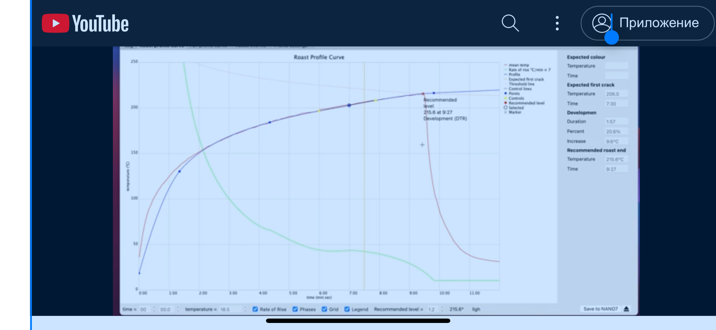

Ufsnp: видео caflogic видимо жарит speacilty, развитие на 210 градусов Как у Скотта Рао) Вы сейчас как управляете обжаркой? Как качество? Или для вас количество важнее?
