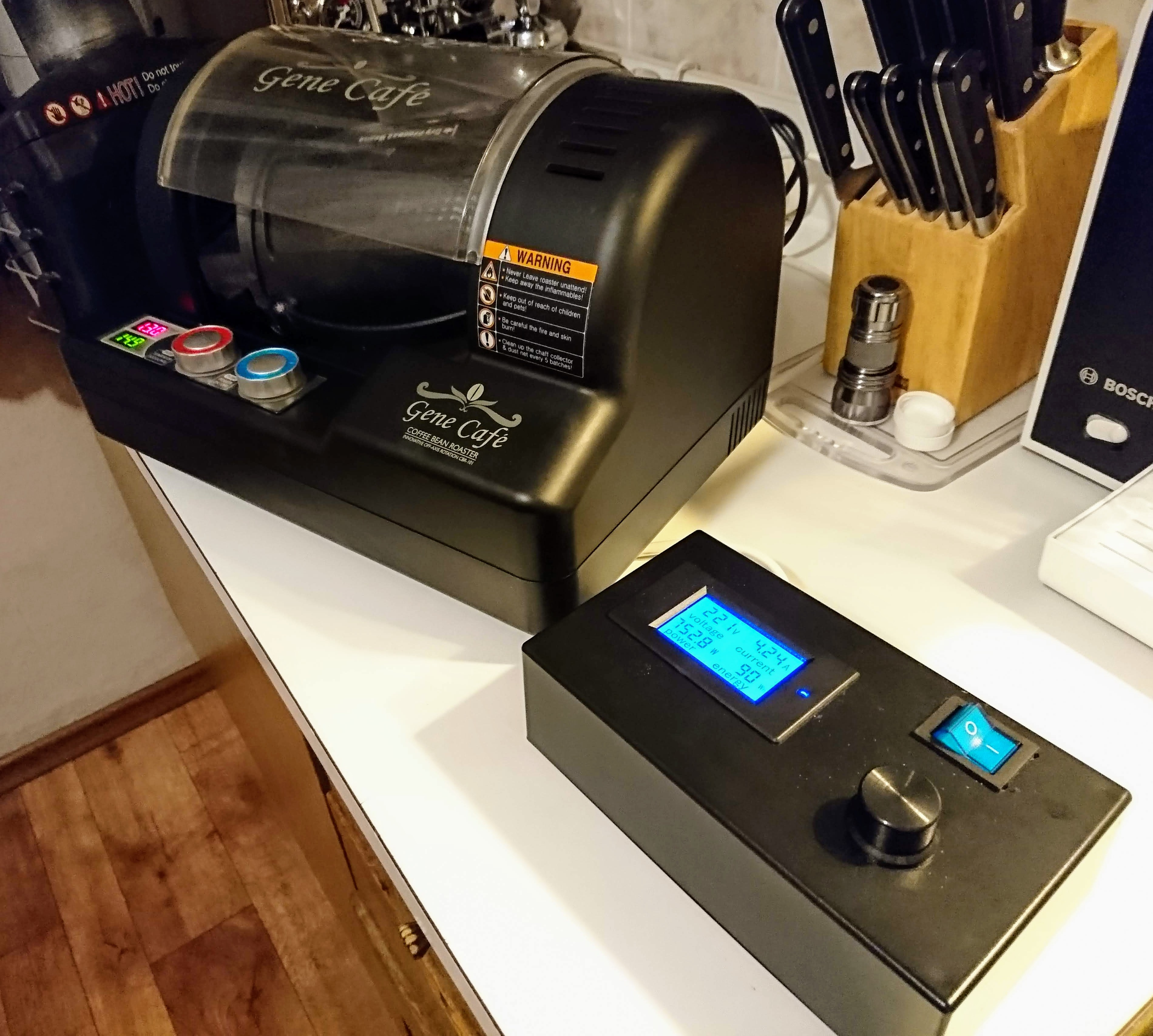

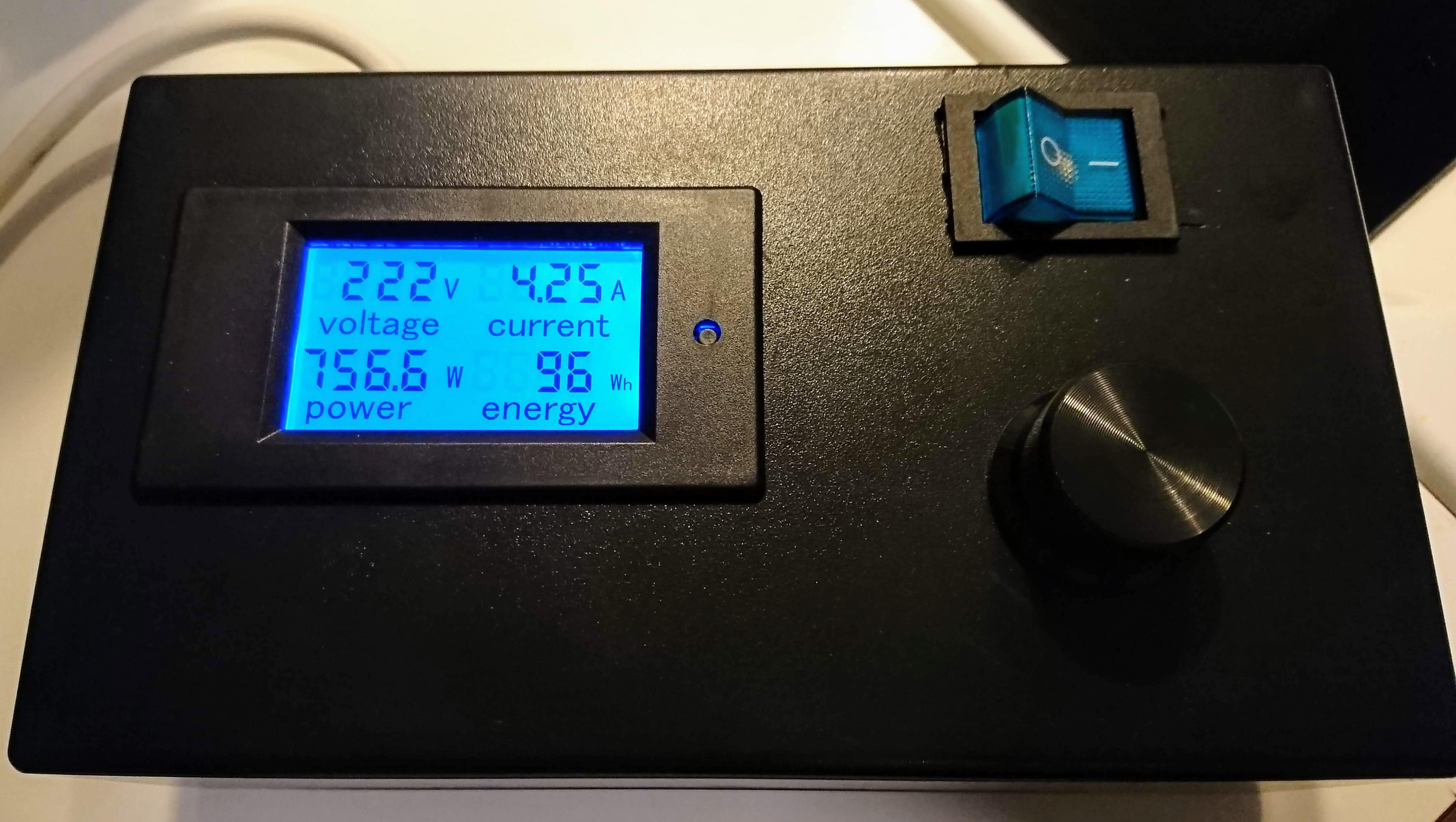

В отличие от вас, я дома жарю 15 лет. Начинал со сковороды. Потом духовка с конвекцией, затем модернизированная конвекционная печь с перемешиванием на поддоне,
и только потом "Гена", который в дальнейшем был модифицирован диммером, позволившим регулировать мощность нагревателя и обеспечить его работу в непрерывном режиме..

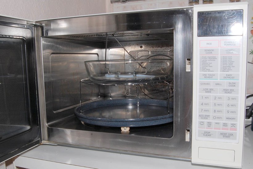

Сложно согласиться. В этих словах главное слово "конвекция". Перемещаются не зёрна, а воздух вокруг них. У меня был небольшой опыт обжарки в духовке с конвекцией. Вполне равномерно и питейно. Жарил на сетке из чёрной стали с ячейкой около 4-5 мм с зёрнами свободно насыпанными в один слой. ИМХО самый большой недостаток обжарки в духовке это то, что зёрна обжариваются в собственном дыму.

Пятно контакта зерна с сеткой минимально. Влияние теплопереноса из материала сетки в зерно на неоднородность обжарки ничтожно мало. И я не просто так написал, что сетка из чёрной стали, а не из нержавеющей.Точек пригара на зерне я не обнаруживал. С равномерным распределение воздуха по объёму практически пустой камеры прекрасно справляется вентилятор. Я это лишь к тому, что обжарка в хорошей духовке с конвекцией это тоже вариант.
для конвекции нужна циркуляция воздуха) Но дымности больше,
Конвекция в духовом шкафу и есть циркуляция. Но внутренняя, без воздухообмена с внешней средой. Из-за дымности кофе я и отказался от духовки. В остальном жарить в хорошей духовке с циркуляцией можно.

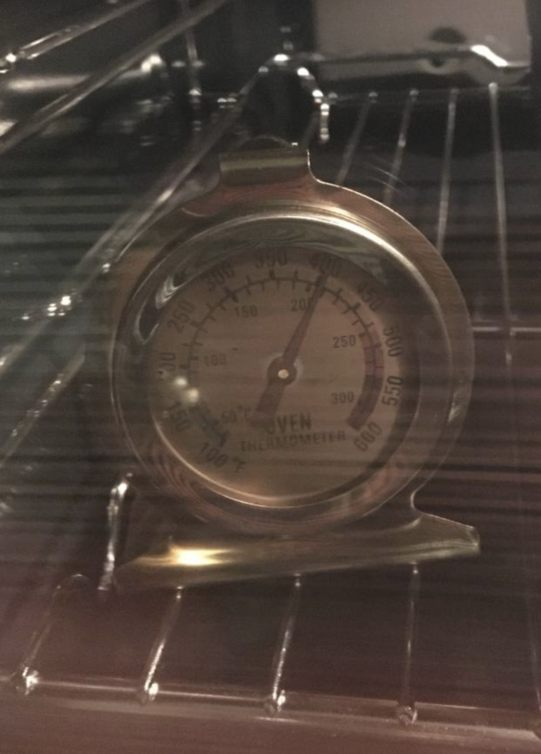

Было же написано температура воздействия на зерно. Печка показывает 210 и градусник тоже)
Я так и подозревал. Смею вас расстроить, когда говорят о температуре обжарки (не путайте с температурой загрузки), имеют в виду температуру зерна, а не воздуха внутри барабана. Они существенно разные, причем величина разницы во время обжарки меняется и бывает точка, когда они недолго совпадают, но вот случится это может и до начала крака, и гораздо позже.
Александр1983: Александр, у вас кто производитель и какой возраст этой печки? Не утверждаю, но есть сомнения в точности вашего показометра температуры. Вы его поверяли? Это происходит сплошь и рядом. Я часто пользовался сертифицированным температурным калибратором для проверки кип и систем защиты в том числе по перегреву, именно в силу негативного опыта и этот вопрос. Часто такие приборы имеют допустимую точность в ограниченном, а не полном диапазоне.
