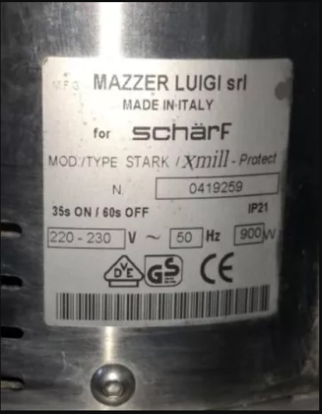

Это одна модель - или это - какие то модификации. 1 Mazzer STARK 2 Mazzer ROYAL 3 Mazzer STARK (Schärf Kaffeemühle STARK Xmill Protect Mazzer Luigi SRL /B)

Анатолий55 написал(а) ... Это одна модель - или это - какие то модификации

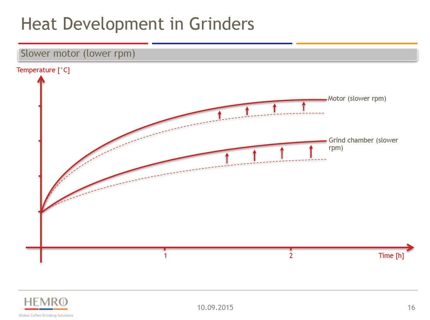

TMN: да, все верно. Но даже при t в районе нуля у нас нет ситуации, что увеличение оборотов приводит к меньшей температуре. И в лекции это объяснялось тем, что один из компонентов динамики нагрева - это отвод тепла самим помолотым кофе.
Иными словами: вот происходит помол одной порции кофе. Во время помола выделяется некоторая теплота, эта теплота нагревает жернова/кофемолку и сам молотый кофе и выносится за пределы кофемолки этим самым молотым кофе. За счет чего при увеличении скорости жерновов будет происходить больший нагрев, с точки зрения физики?
dimonml: Я не думаю, что в открытых источниках можно найти исследования помола на разных скоростях, если его вообще кто-то делал. Я неоднократно читал, что помол на пониженных 900 оборотах, дает лучше пролив, нежели на такой же молке, но стандартной с 1500. А что касается нагрева, то подозреваю, что при одиночном помоле порции на двойной эспрессо, заметить нагрев помола еще вряд ли получится.

Нати информацию о старке, весьма сложно. Может кто знает до кого года эта модель выпускалась. STARK размеры: 258 х 240 х 680.
Разговаривал с потенциальным продавцом, сказал что молка работала на точке 1 год. ... Если старк, перестал выпускаться значительнее раньше. То где то он был ... )) Посмотреть молку не получается. Вопрос по жерновам остаётся открытым. По фото наверно будет сложно судить.
