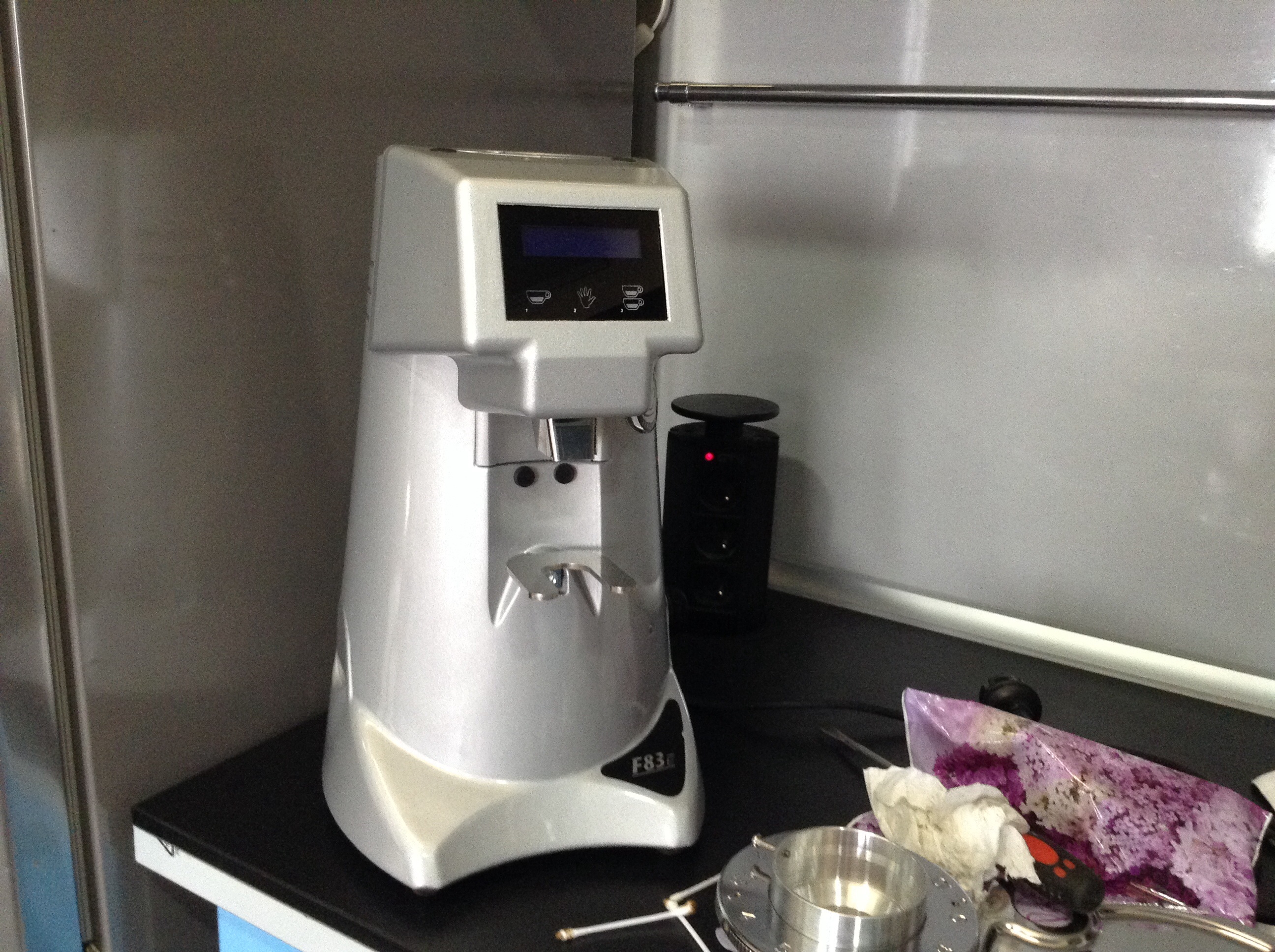

Приветствую! Спешу поделиться радостью - вчера приехала бу Кофемолка Fiorenzato F83-E. До этого долго читал форум, решался в общем на серьезную молку! Потом на Авито нашел объяву, списался, состояние понравилось! Хотя в молках, не разбираюсь! Что же мне понравилось- ее пробег! 155 чашек! В общем рискнул- запросив гарантийное письмо и паспортные данные, мне ее в Челябинск выслали с Крыма транспортной компанией! Обошлась: перевел 20 килоруб, за перевод взяли 400 руб и транспортная взяла 1610 руб. Итого 22010 руб. Прокладываю не родную фото с интернета, если интересно- ее смогу выложить!
Вопросы: 1. Что порекомендуете сначала сделать? Может тестово чего смолоть? Кофе там или поваренный рис? 2. Чего приготовить и как? Есть, помимо автомата jura c5, френч- пресс, недавно моку на 3 чашки купил, турка на 3 чашки! Подскажите в 2 словах, плиз! Ах да, зерно свежее имеем!

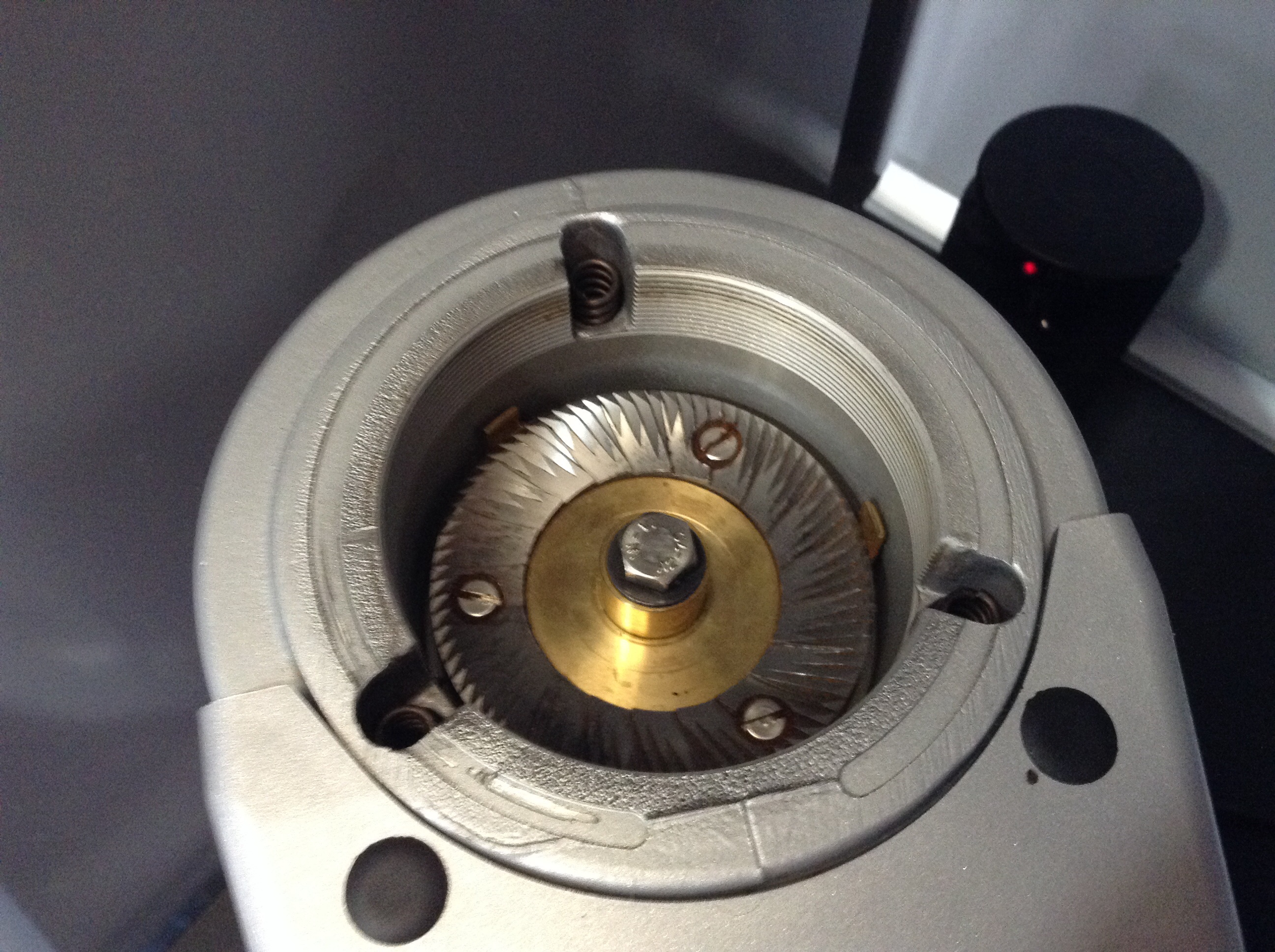

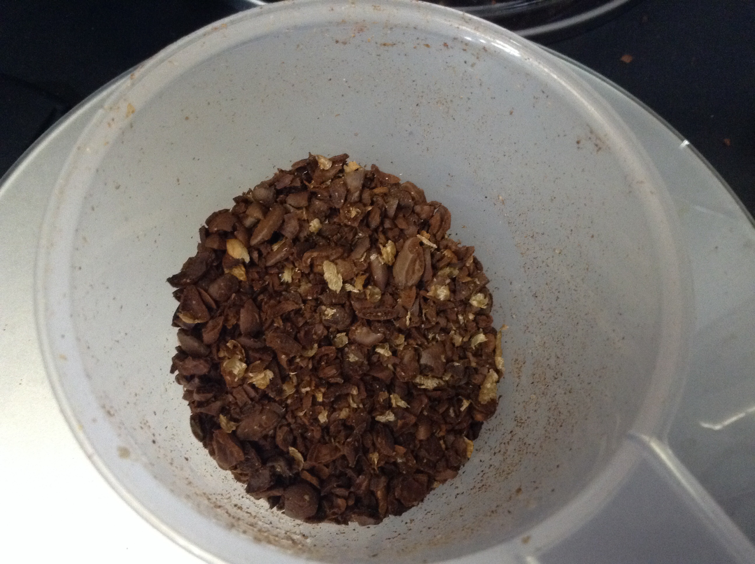

Приветствую! Есть вопросики. 1. Как снять жернова (фото) для чистки после покупки? Пытаюсь открутить, а они тоже крутятся! 2. Помолол- не могу ронять, почему некоторые зерна дробятся (фото)? Закидывав 20 г без бункера. 3. Как вообще производить чистку после помола? Пылесосом чтоли? Заранее боагодарю
Слишком крупный помол выставили. Усердствовать в чистке не советую, если только кофемолка не с помойки)). Помололи бы грамм 200 самого дешевого зерна и забудьте. Если покоя не дает, советуют рис помолоть, хорошо очищает
Верхний жернов Вы сняли. Чтобы снять нижний жернов вместе с держателем, надо его заклинить, например, отверткой и открутить центральный болт. Резьба на болте может оказаться левой, поэтому не прилагайте больших усилий, пока не поймете в какую сторону откручивать. Открутив болт, надо снять блок нижнего жернова с вала вверх, тоже возможно придется приложить усилие. Можно снять только сам жернов, открутив три винта. Этого будет достаточно, чтобы пропылесосить камеру помола. Судя по фото там и так все чисто. Прочищать канал после помола на вашей молке мешает блок электроники. Чтобы добираться до канала надо блок электроники каким то образом снимать. Наверное можно избавиться от этого блока совсем, переделав молку под прямой помол, только нужно ли. Поэтому, пожалуй, лучше забить на чистку канала или хитрозагнутую скрепочку сделать, или сверху (через камеру помола) помпой выдувать остатки из канала. Или, как многие делают, промалывать некоторое количество зерен.
Это категорически нельзя делать! Любая молка предназначена для помола ЗЕРЕН. Кстати, ничего снимать, откручивать и прочищать у вас не надо, молка совершенно чистая.Вообще, возьмите за правило как можно реже вторгаться в молку, только в случае , допустим, замены жерновов, что вашей молке потребуется ну очень, очень не скоро. Отрегулируйте помол и всё.

Ignas прав, этого категорически нельзя делать. Я имел такой печальный опыт с Компак, потом еле блок верхнего жернова открутил, так все забилось молотым кофе. Поставьте на место верхний жернов и подберите необходимый помол. Я бы лично, конечно, попробовал снять блок электроники и посмотреть как молка выглядит без него, какой доступ к каналу, дальше определился, нужен ли мне это блок или приделать конус или носик. Но у меня обычно руки чешутся, а Вы хорошо подумайте и оцените свои возможности. А чтобы снять блок, похоже, надо снять заглушки на верху блока, под ними должны быть винты.
