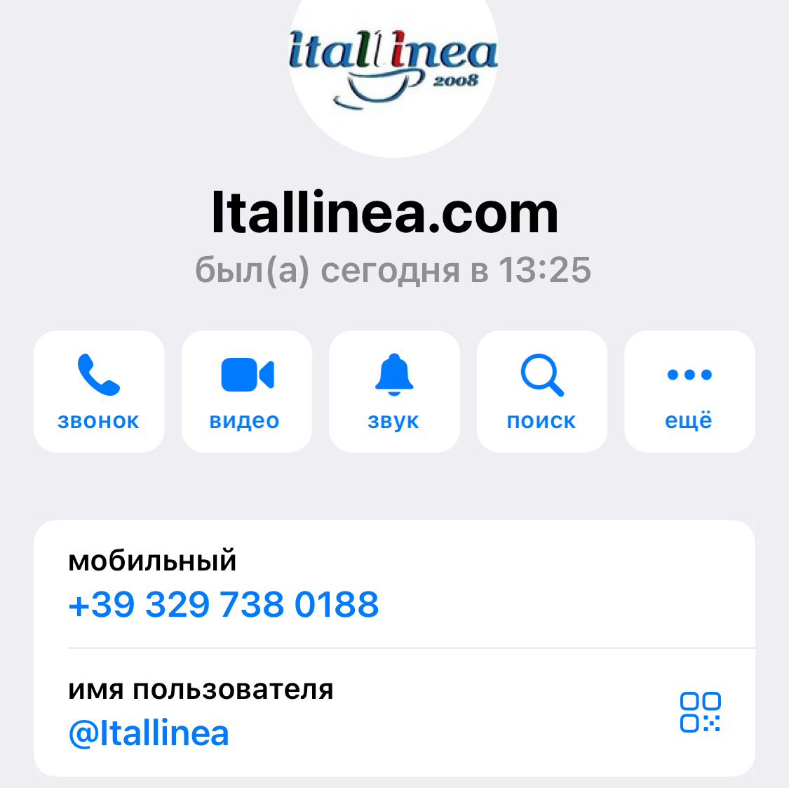

Спросите у Олега с Италлинии (в мессенджере) какая цена будет для ЕС, поскольку на сайте цены без НДС -[ссылка]- Но я не вижу преимуществ Марзокки Микро перед обсуждаемыми, особенно учитывая управление через приложение.

Itallinea - если добавить европейский VAT то цены на некоторые модели могут быть довольно неплохими, но все-таки не настолько, чтобы сделать выбор не в пользу какого-то местного продавца, с более внятными способами оплаты, доставки и гарантийного и постгарантийного обслуживания.
