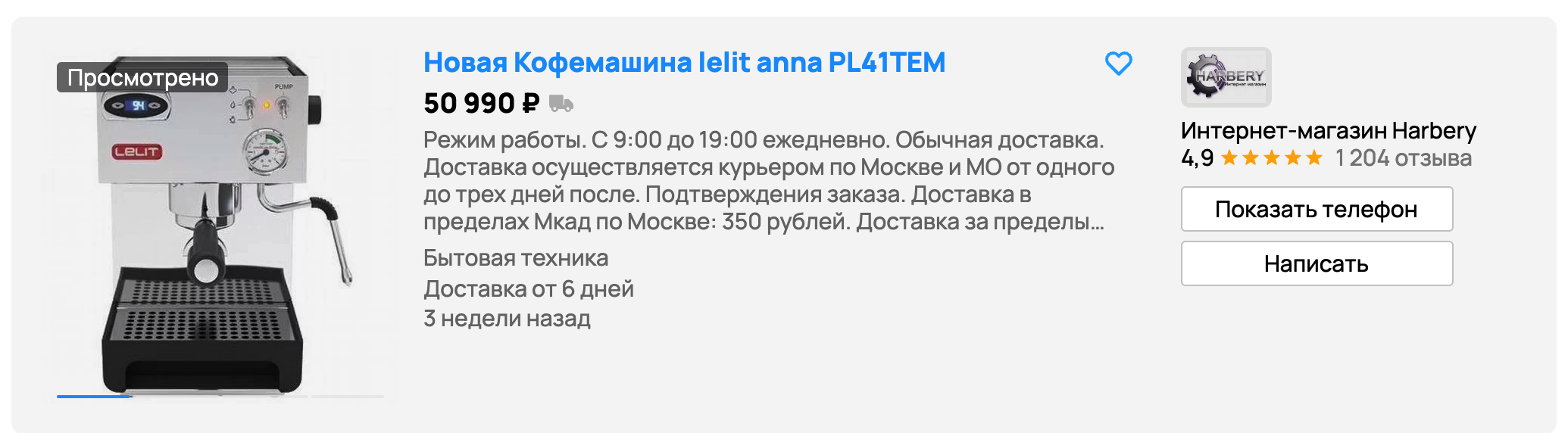

Lelit Anna PL41TEM (без PID кофеварки не рассматриваю) за 50 тыс. рублей
В РФ эксклюзивный дистрибьютор Лелит, который держит цены и следит, чтобы не было нарушений. У них Анна 63 т.р. -[ссылка]- Понимаю 50 тыс. это речь об Озоне с доставкой из-за рубежа. Можно конечно, но риск не мал. Машина старая и проверенная, но с относительно маленьким бойлером и, главное, нестандартной группой, что исключает использование широкой гаммы весьма популярных корзин. А так, на каждый день вполне себе рабочая лошадка.
На авито есть фирма, в серую возит Лелит. Но там без гарантии, хотя гарантийный талон кладут в коробку. И мара и бианка у них подешевле. Зато в наличии.

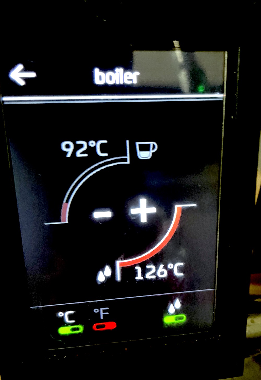

[/quote1727255670] Я так понимаю, что речь о "Coffee extraction temperature" и "Service boiler temp." Заводские настройки Рокетов: 92 и 123 градусов соответственно. 95 это для уж очень светлой обжарки. Для более-менее нормальной - 92-93 градуса. 117 для парового это очень мало, пар будет слишком вялый, ставьте заводские 123[/quote1727255670]
