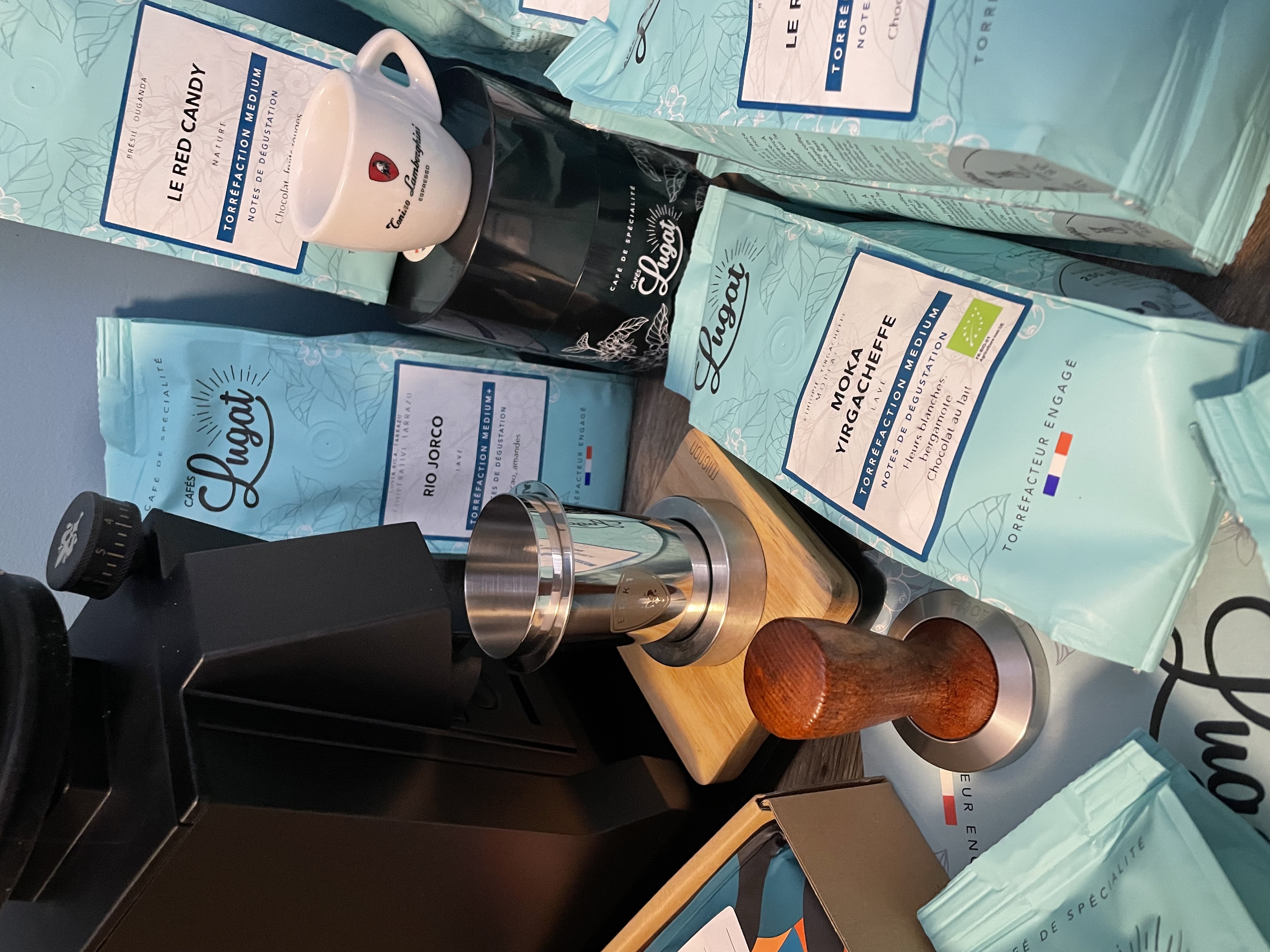

Да, именно эту. Тут она стоит 600 евро, Кофе нашла с "обжаркой менее, чем 30 дней назад", с весами, по-моему, ошиблась...
Весы решила сэкономить, и вид у них совсем не солидный, не говоря, что они крошечные. Вообще весы это инвестиция? Или сойдет 11 грамм раз в день свесить? Зато кофемолка весит 20 кг, ее поднять очень сложно. Взяла черную, но металлические тоже красивые, жалко на них любой отпечаток видно. Как всегда ни одного фото не сделать без кошачьих - в любой кипеш свой нос
Весы подойдут любые, главное, чтобы они показывали вес с точностью до 0,1 г. В какой корзине собираетесь заваривать, если доза 11 грамм? Да, вот вам инструкция на первое время, чтобы понять "масштаб бедствия" -[ссылка]-

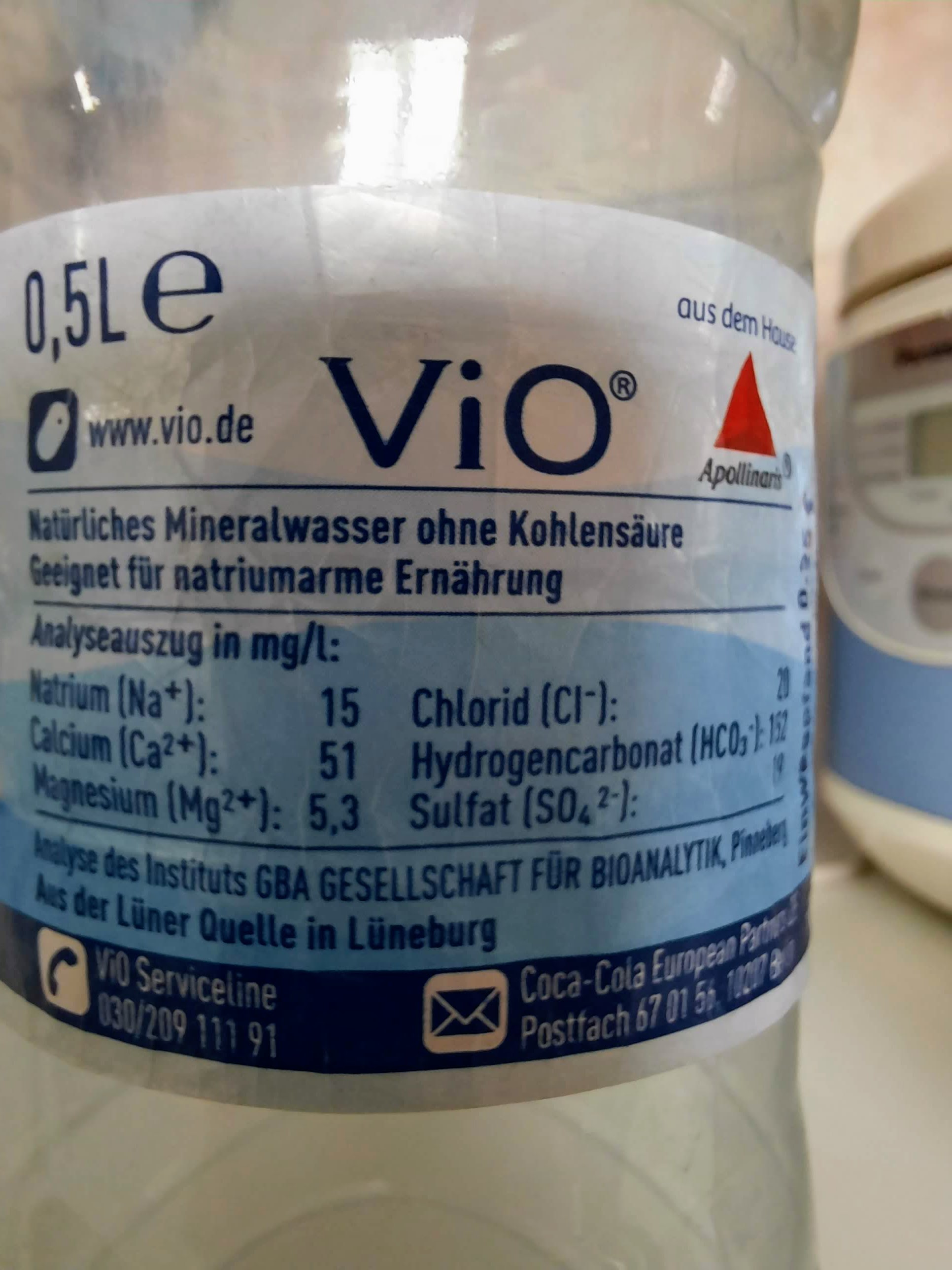

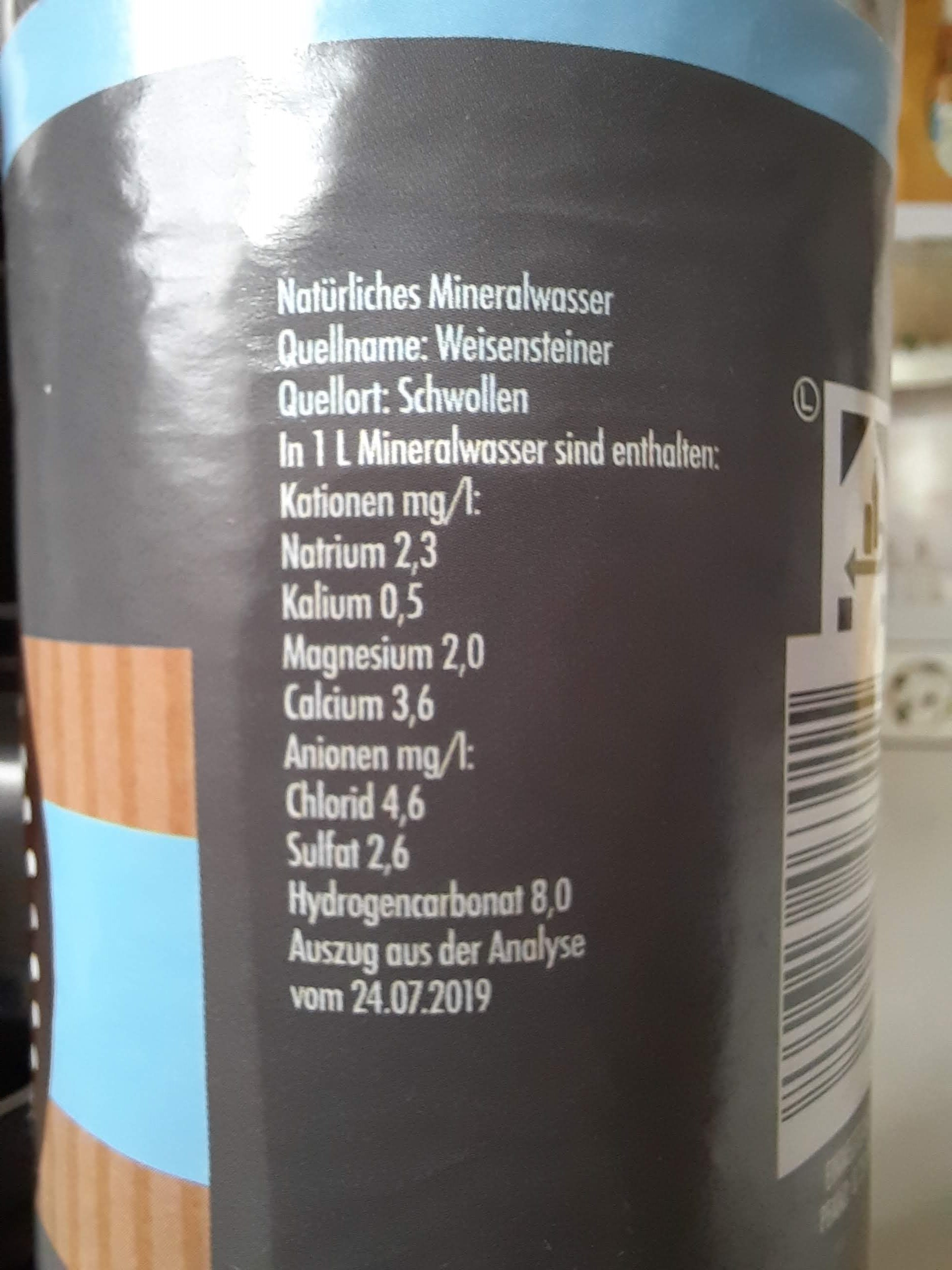

Кофе кило 4. Из крана воду сдать в лабораторию? Или как проверить ее качество? Из бутылок вроде нашла Rossée de la reine Ph 5,8 / Ca 1,6 / Mag <1,25 / Sod 3,4 / Nitr 2,8 / Chlor 3 / Sulfate 2,3 / Silice 8,3 (кремний). На вкус очень легкая без привкусов и солей.

Для этого покупайте воду, в которой карбонатная жесткость будет ниже 80-90 мг/л. Считается она очень просто. Содержание кальция (calcium) в мг/л умножаете на 2,5, а содержание магния (magnesium) - на 4,2. Их сумма и будет карбонатной жесткостью.
Действительно просто. Проще же простого узнать до покупки, сколько в бутыльках на прилавке в Дикси в воде мг магния, а сколько кальция. Может кассир Ардак на кассе подскажет ? )))

Не знаком с ассортиментом Дикси, но у нас почти на всех бутылках с водой указан состав, в т.ч. содержание карбонатов.
