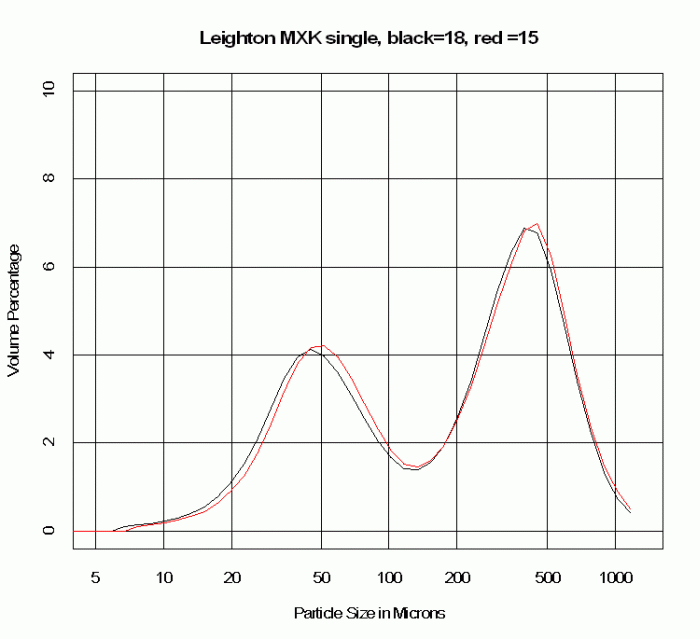

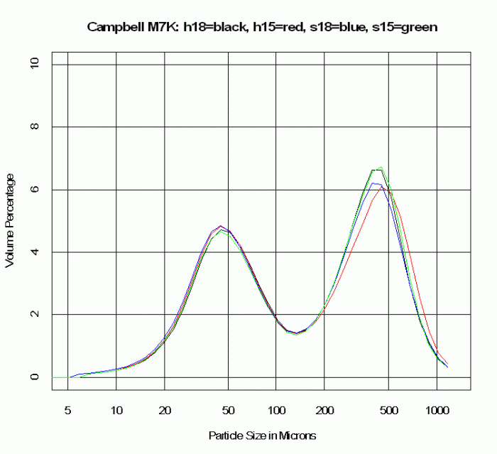

Что такое "очень равномерный помол"? Это узкое распределение основной фракции и большая доля пылевидной? Именно это свойственно "унимодальным" жерновам, той же ЕК43, например.
Это когда все уменьшаешь, уменьшаешь значение помола, а фильтр в воронке все не забивается. Практически это будет выглядеть так:, причем без всяких Пергеров - вроде визуально помол не самый мелкий, крупноват - а водичка в воронке стоит, фильтр забился пылью. И та же самая пыль помогает, как естественный улучшайзер, заваривать более равномерно в рожке.Для примера, коль-во пыли в ГРАММАХ ( размер меньше 200 микрон) в тестовой дозе 20 грамм зерен, помолотых для фильтра в хреновой конической кофемолке будет больше, чем в помолотых для фильтра тех же 20 грамм на плоских жерновах хорошей кофемолки, назовем их условно унимодальными. Это наглядно покажут результаты взвешивания после просеивания помола на ситах
Тут вы немного заблуждаетесь. Без достаточного количества пылевидной фракции заварить эспрессо в рожке не получится вовсе.
Ну, во-первых, мы не о хреновой конике и не о средненьких плоских эспрессо-жерновах говорили. Во-вторых, вы графикам Малькенига не верите?
Тут хорошо видно, что у всех трех плоских количество пылевидной фракции выше, нежели у робуровской коники. А плоские из очень хороших.
