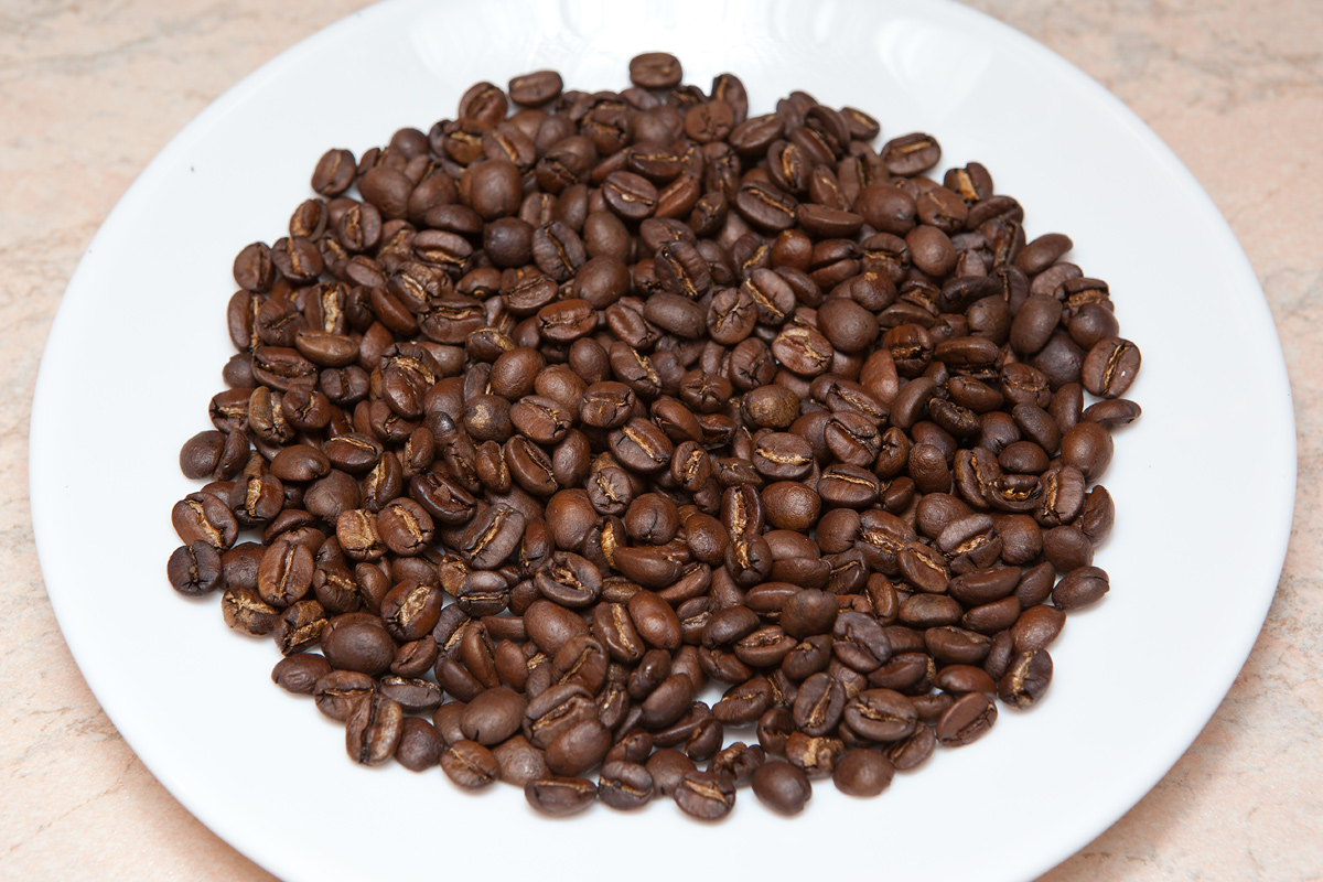

Пожарил. Барабан на входе - 200С, 15 мин на 235С, 2 мин на 190С, e-stop и выброс в миску.
Получилось все равно довольно светло, осталось совсем чуть-чуть шелухи. Буду пробовать, отпишусь к концу след недели.
Хорошо. Я бы так и жарил, может разве только DropT 160-180 и от начала 1C до начала 2C на 200-205. Ну да это уже тонкая настройка. А в эспрессо такой вряд ли пойдет.
кавоМан: Да, в эспрессо действительно вряд ли. Тем более что зерно визуально мне не нравится, увеличилось слабо и совсем матовое, без намека на глянец. Как ловить момент начала, а главное конца первого крэка - я, в отсутствие опыта, не представляю.

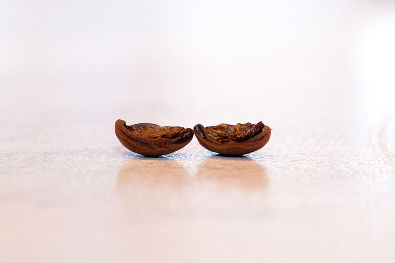

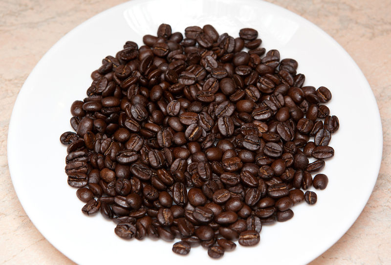

Первый блин оказался не то что бы комом, но теоретически неверным. Обжарилось равномерно и красиво, на разломе тоже все хорошо, вот только время жарки ушло аж за 25 минут. Барабан прогрел только до 100С, после засыпал зерно и выставил 234.
Вот зерна. На вид не слишком темные, на разломе тоже вроде все хорошо, но в чашке адовая горечь. В американо пить можно и даже вкусно. Странно, гватемала обжареная в сковородке гораздо темнее, до масла - почти не горчила. Длительная обжарка такой эффект дала?
Напомню, это Brazil Bourbon от Путтена. Вот зерна. На вид не слишком темные, на разломе тоже вроде все хорошо, но в чашке адовая горечь. В американо пить можно и даже вкусно. Странно, гватемала обжареная в сковородке гораздо темнее, до масла - почти не горчила. Длительная обжарка такой эффект дала?
Вероятно долго, 25 минут - только обжарка, или общее время, с разогревом? Может попробовать 238С, и, после того, как зерно начнет увеличиваться в размере (1 крек) снизить до 230-225? Момент только поймать надо... Судя по разлому все же подгорело, или кажется?

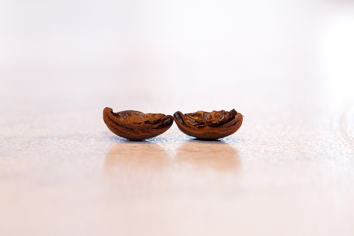

темные пятна - это внешняя сторона зерна, разлом равномерного цвета.
25 - это без учета разогрева барабана, не знаю почему так долго получилось. наверное на кухне прохладно. Штука в том, что для меня момент начала крэка совершенно неочевиден.
Возможно, горечь в Gene получается из-за поястоянных отключений и включений нагревателя по достижении заданной температуры и это особенно сказывается при длительных обжарках. Кажется RomanSteff: сделал мод, при котором можно регулировать мощность нагревателя и при этом он не отключается.
Однако начинаю пересматривать свои взгляды на степень обжарки для эспрессо. Получилось совсем не кисло, я бы даже сказал - можно еще светлее жарить и в эспрессо варить. Или Бразилия в принципе настолько низкую кислотность имеет?
Бразилия вроде не кислая, при правильной обжарке ее вкус описывают как сливочно-шоколодно-ореховый, если правильно помню. Из того, что пробовал - кисловатый малави и колумбийский.
