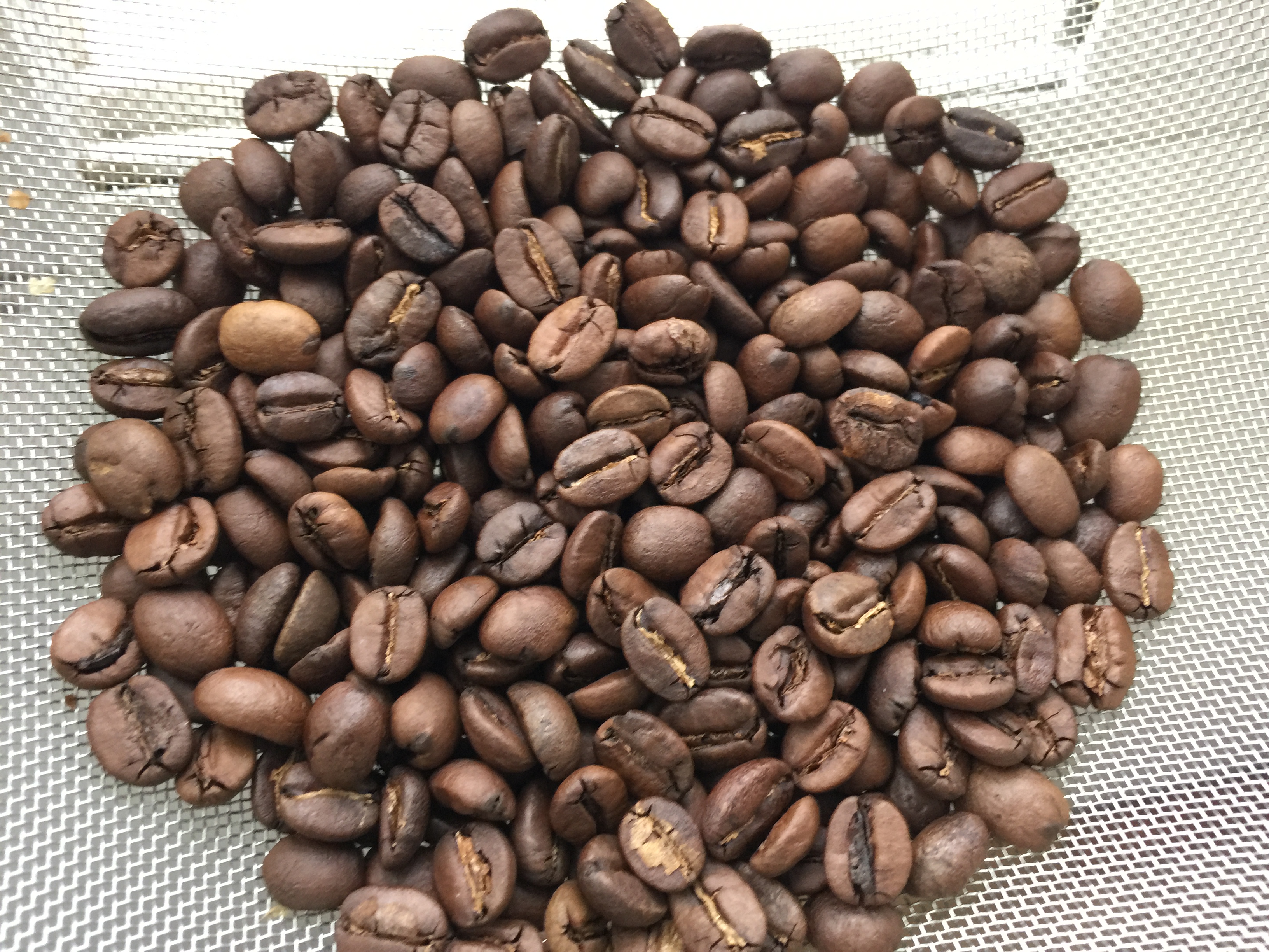

Похолодало и теперь не могу набрать температуру. Начинает кракать на 180 градусах на 10минуте. Дожариваю еще 2мин и снимаю. Это совсем не правильно,нужно увеличивать мощность фена?
Увеличение можности только будет сильнее палить зерно и во вкусе будет гарь. Нужно перед обжаркой в обязательном порядке обогреть помещение и всё станет на свои места, иначе лучше вообще не жарить в холодном помещении. Сам жарю в гараже и сейчас топлю буржуйкой.
noolname: Нет. Температура очень важна и в холодном гараже крякать будет например на температуре гораздо большей, нежели в тёплом помещении. Соответственно эта повышенная температура очень сильно влияет на результат в худшую сторону и он не на уровне нюансов. В общем проверьте сами и сделайте выводы.

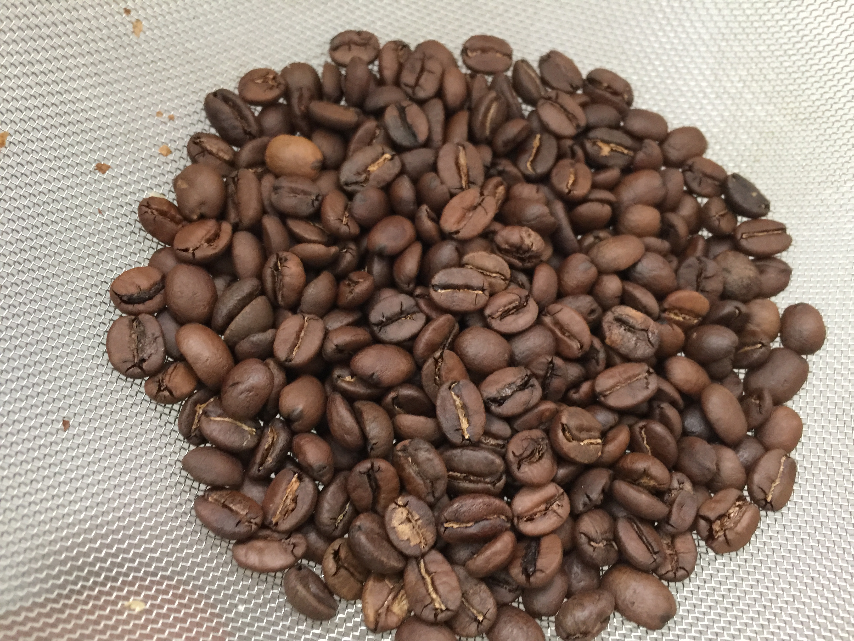

Можно уверенно сказать, что обжарка очень светлая. Для эспрессо не пойдет точно. Про остальное по виду трудно гадать, может выглядеть идеально, а в чашке быть трава-травой.

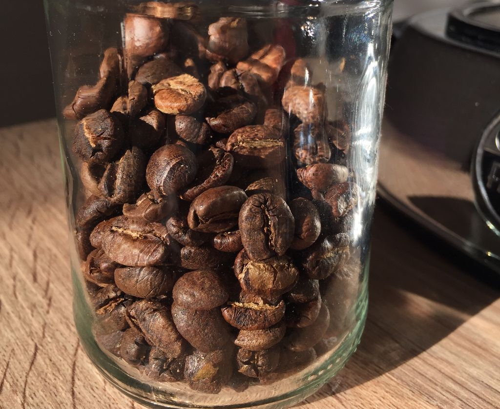

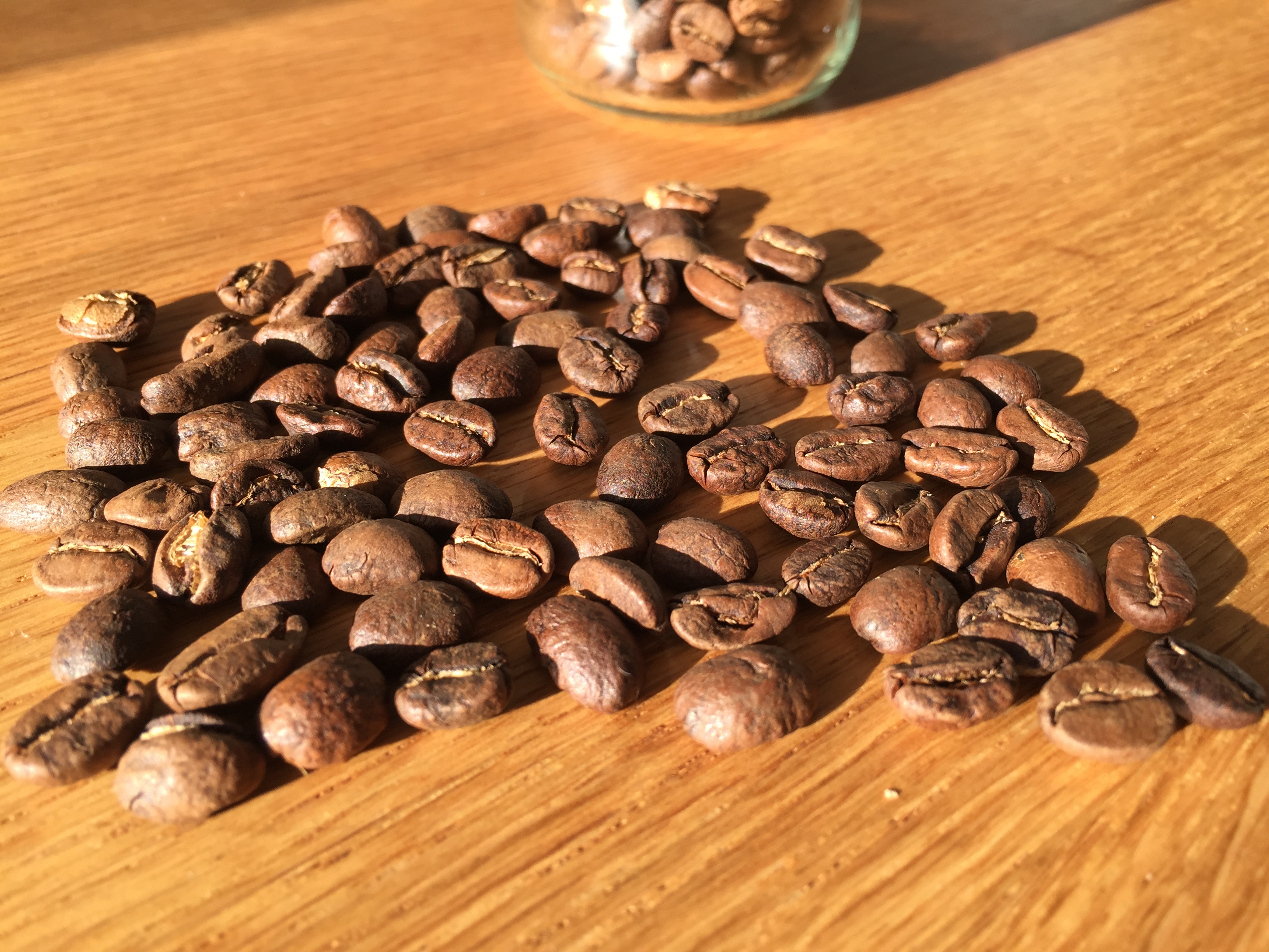

TMN: Жарил в попкорнице на балконе, можно считать на улице. За бортом сегодня +/- 0. Прогрел 20 секунд, затем 2:57 до крэка и 1:56 после. Загрузил 56 грамм. На выходе 47.8 грамм. Увеличивать время развития, как думаете? Вот ещё несколько фото ближе к истинному цвету.
TMN: Михаил, сами понимаете, лукавить с цифрами мне смысла нет совсем. Жарил как-то максимально 7 с половиной минут, крэк был на 3:30 или около того, но и за бортом было прохладнее. При выгрузке был относительно сильный дым и результат получился такой
MADxBR: Про вкус говорить сложно и очень субъективно. Я нашёл немного грейпфрутовую лёгкую приятную горчинку в том батче, о котором выше шла речь. Пожарил сильно потемнее, но пока не пробовал. На самом деле основатель «Зеленой биржи» г-н Цифенбор, думаю, сможет дать более объективную оценку, тк он ближе знаком с этим зерном.
совсем согласен. маленькая масса - усугубляет. понять что происходит - не реально. слишком скоротечно
Всё так, но ради фана в самый раз! Евтеев «заразил» своим видео, вот и решил сам попробовать. Иногда выходит очень даже неплохо. Насчёт 50 грамм. Смотри, это ровно на 3 шота с закладкой 16 грамм. Понравилось - хорошо, если совсем плохо, то выкидывать не так жалко, как бОльшие батчи

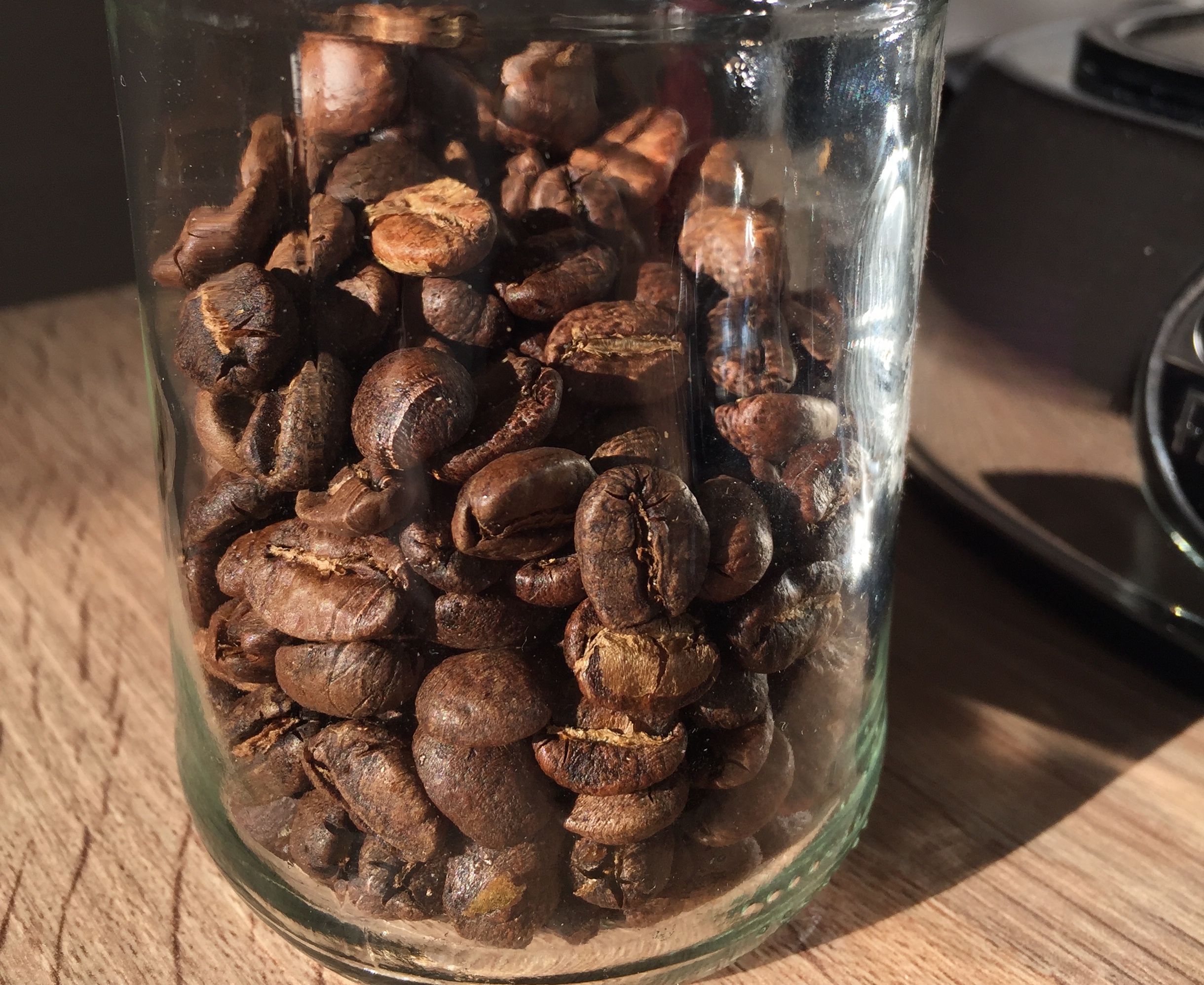

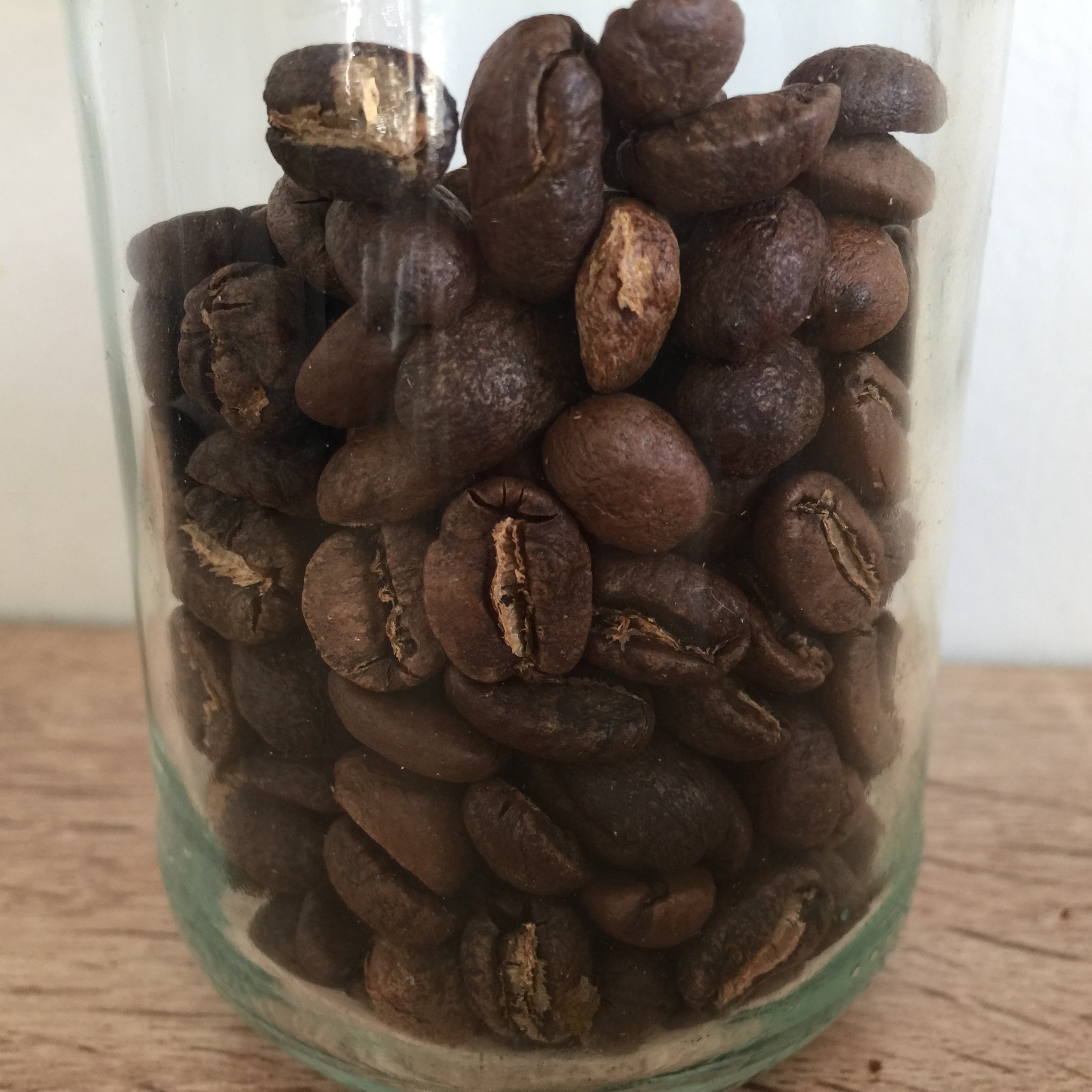

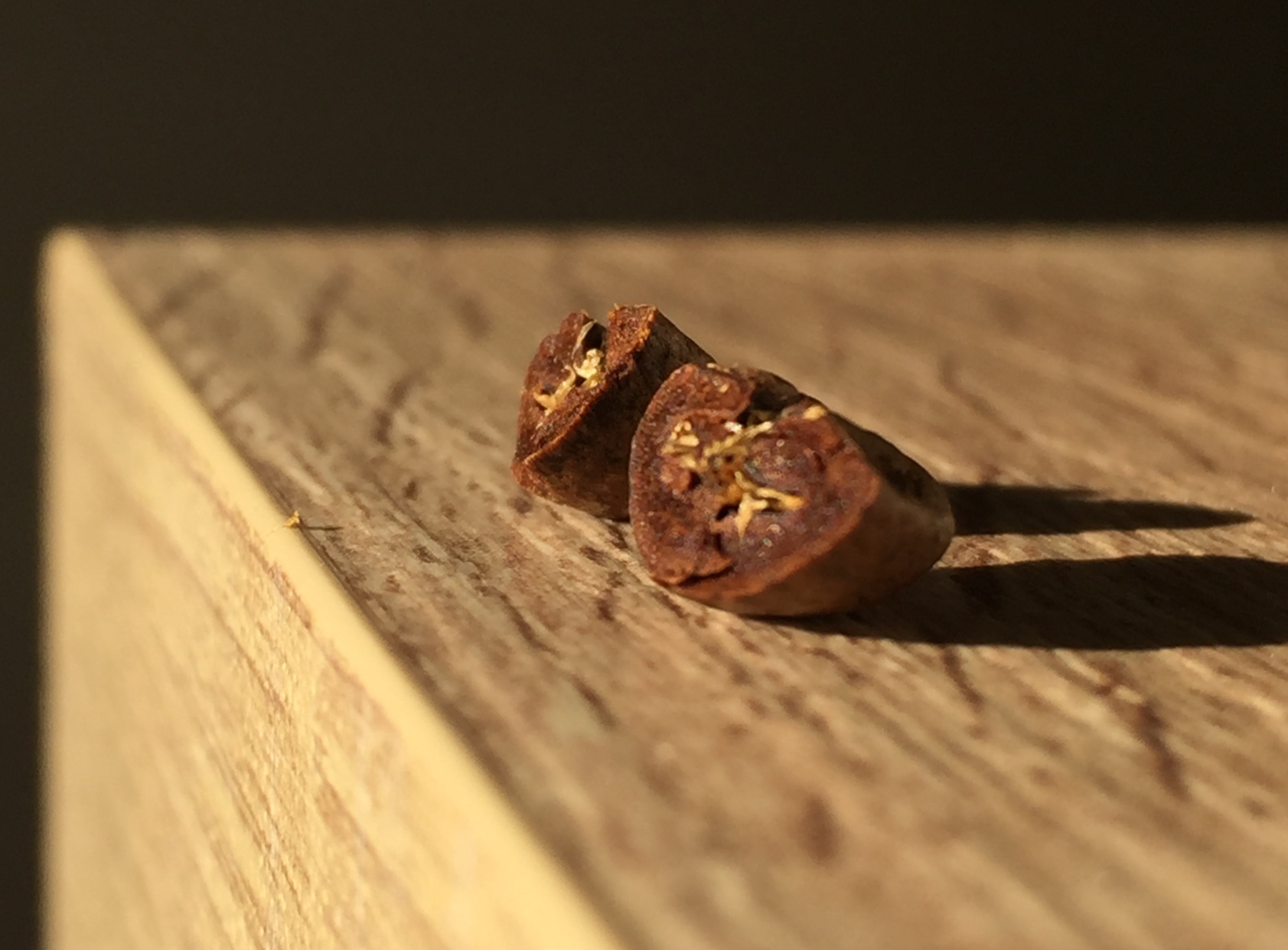

Подскажите, если уже все пожарил все крэкнуло, но все же минутки не хватило для развития и вышел кислячелло. Уже нельзя дожарить, что бы хоть как то пить можно было?
Были такие случаи - дожаривали. Кому то понравился результат, кому то нет.
Сходил , дожарил . Закинул на 4 минуты. Пошел сильный дым и не много кракнуло. Сразу снял с обжарки. Кислота ушла, стало точно лучше, но в горечи появился какой не очень приятный вкус. Может передержал? Попробую не много раньше прекращать дожарку
