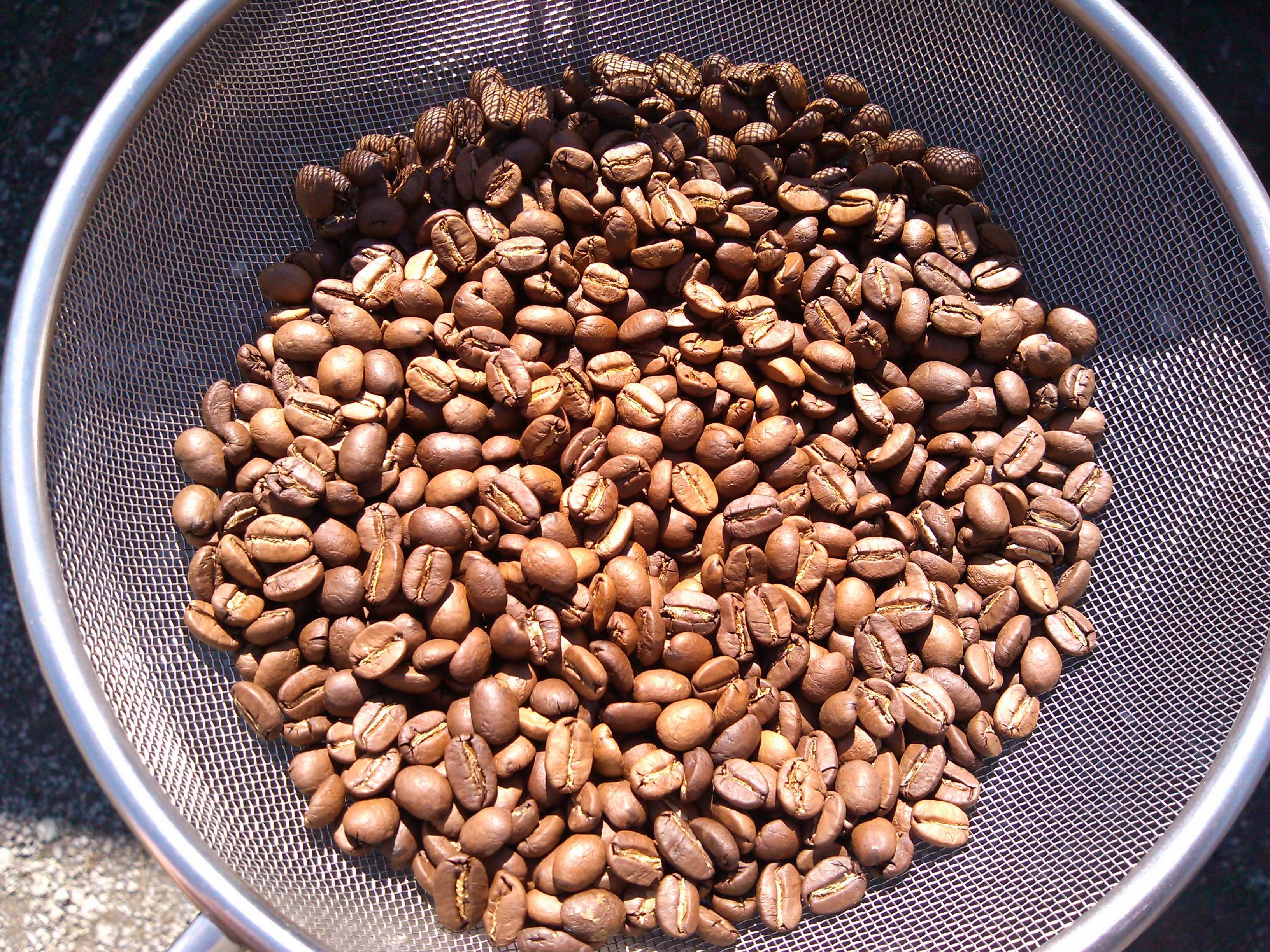

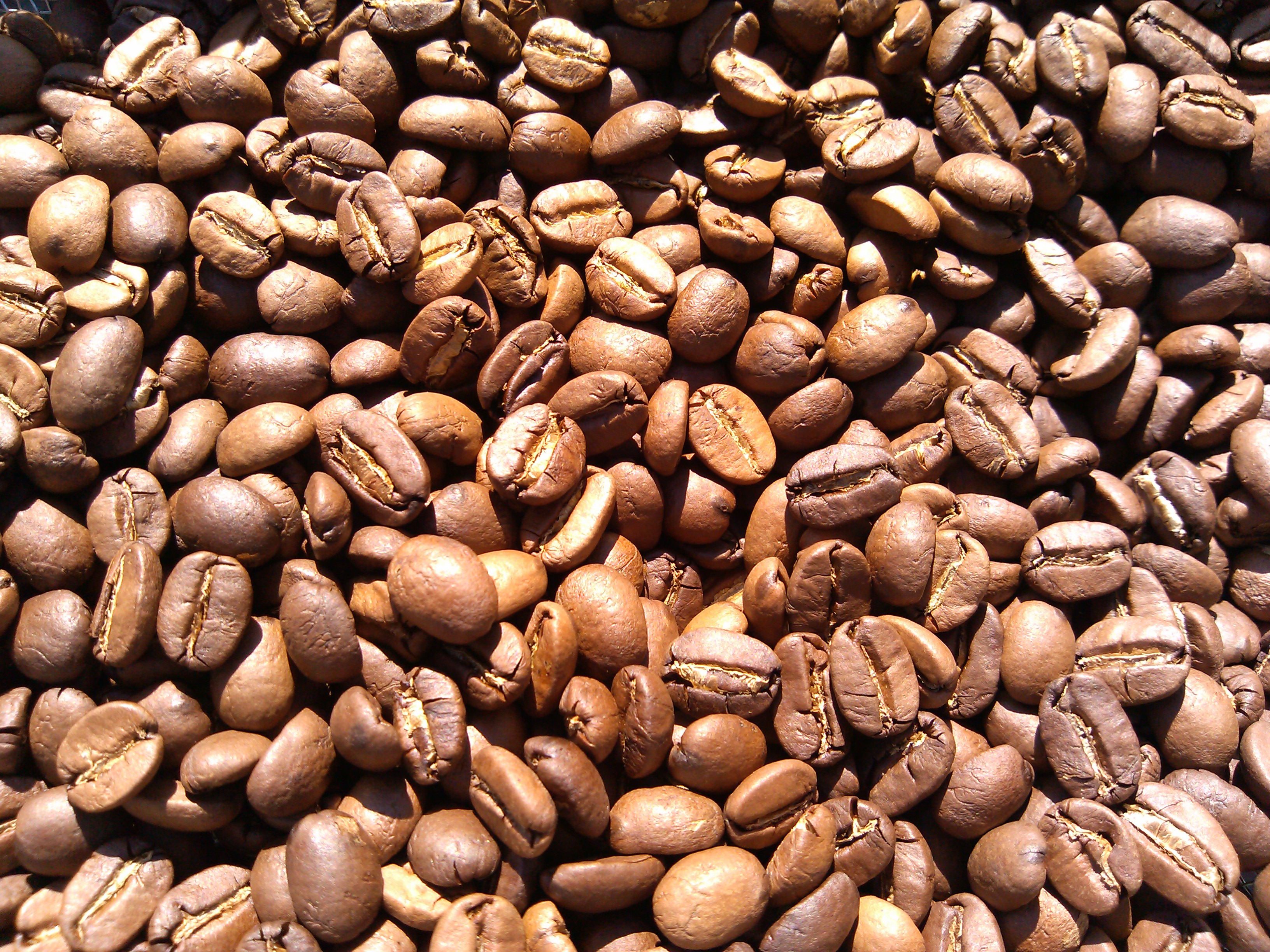

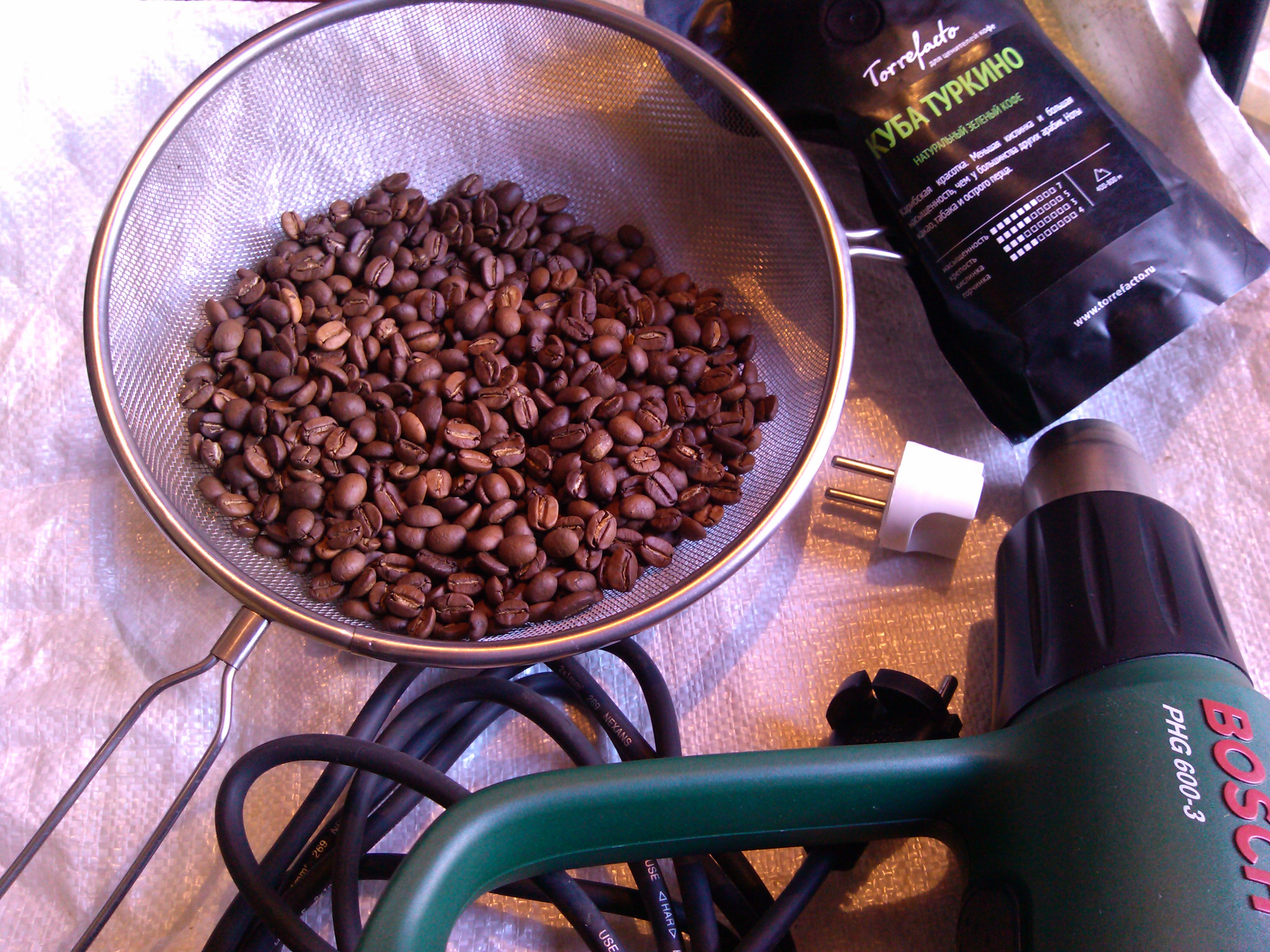

Сегодня опробовал новый фен. Обжаривал 125-граммовый пакетик Кубы Туркино. Зерно засыпал в сито из проволоки-нержавейки. Режим сразу задал 500л / 600градусов, перемешивание зерна осуществлял потряхиванием и подкидыванием в сите, в другой руке держал фен, процедуру производил над ведром, в него падала вылетающая шелуха. После массового первого крака включил охлаждающий 50-градусный обдув, правда почти сразу его выключил, так как зерно в сите и так хорошо охлаждалось. Весь процесс занял менее 10 минут. Спустя час пересыпал зерна в жестяную банку, при этом явственно начал ощущаться дивный сладковатый запах. Пробовать начну завтра... Выкладываю небольшой фотоотчет. На последнем фото запечатлено все, что потребовалось для обжаривания ...
Продолжаю отчет. Обжаренная ранее Куба стабилизировалась, появились характерные табачные нотки в запахе зерен и в чашке, вкус обволакивающий насыщенный, очень приятный, словом ... Куба как Куба... Разницы от торрефактовского не ощущаю, и это радует.
Сегодня периодически открываю банку и нюхаю, как кот валерьянку. Запах дурманяще-сладкий, аж "башню" сносит Пить буду завтра, не люблю привкус какао (как мне кажется) в свежеобжаренном кофе.
Нет, во-первых, время до 10 минут, не успеваешь устать, во-вторых: оба локтя внутренней стороной слегка упираются в колени, так как сидел на низеньком туристическом стульчике слегка согнувшись, мне кажется в такой позе при желании спать можно Мексику жарил без "подкидывания", просто непрерывно мешал деревянной кухонной мешалкой, сито с зернами лежало в низенькой двухлитровой кастрюле из нержавейки, думаю в дальнейшем так и жарить, разницы не вижу, а "сил" тратится еще меньше.
У меня по термопаре Гена выдает на максмуме (когда прогрет, 2-3 батчи) 670-690оС
Вы хотите сказать что этой температуры не достаточно? На термопаре не замерял на максимуме. Написал цифру которая указана на фене. Когда обжариваю то диммер выкручиваю максим в среднее положение и температура при загруженном зерне 240С уже обеспечивается, а на максимуме сгорит всё к чертям. Первую обжарку делал без диммера на максималке и спалил зерно за 5 минут, держа фен на расстоянии примерно 20 см. У меня мощи 2000Вт, фены то разные бывают, а если жарить феном для сушки волос то конечно ничего не получится

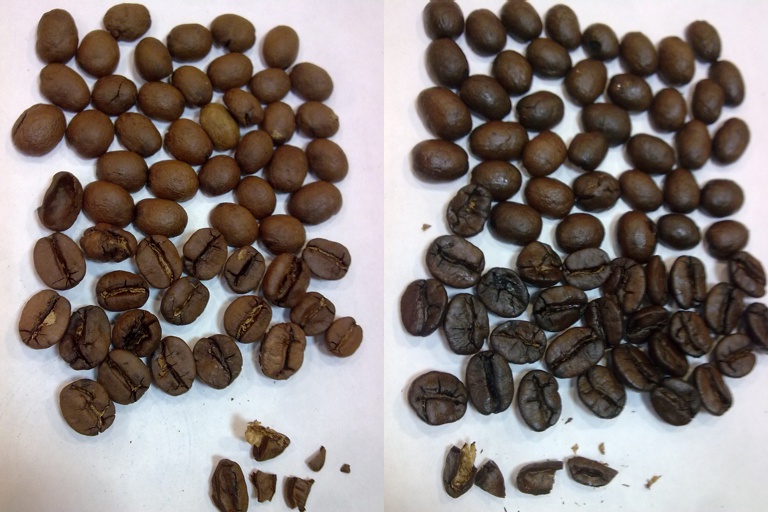

Приветствую, друзья! Вот и я встал на пути обжарки Получил на днях гену, потренировался на робусте. Не слышу я креков, хоть что делай, обжарок 5 провел, только вот в одной что-то было. Ткните и подскажите, пожалуйста, что не так делаю. Вот крайние 2 обжарки бразилии сантос мытой (брал в Ярче): Бразилия сантос мытая, 100гр. (слева) 15m @ 230C Запах высушивания был. Дыма, огня и масел не было. Запах у обжаренной слабый, подгорелые семечки напоминает.
Бразилия сантос мытая, 100гр (справа) 15 @ 250 8,5 @ охл до 60С Запах высушивания был, дыма не было, зерна чуть-чуть заблестели. На 15й минуте услышал потрескивание и запах подгорелости, запустил стандартное охлаждение. На некоторых зернах есть отвалившиеся куски. Запах как у предыдущей обжарки - только подгорелых семечек.
Можно ли за 15 минут покрасить до такого цвета или креки все же были?

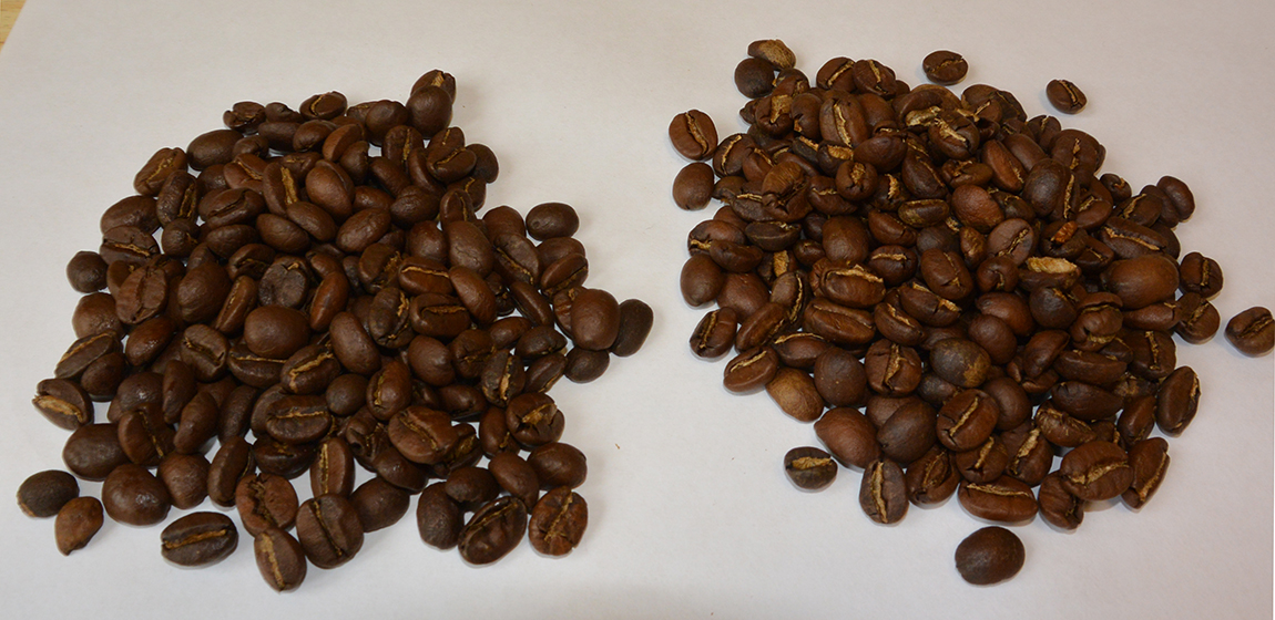

пробовал доницетти пожарить - не поехали лыжи на фотке слева кучка торрефакто, справа то, что в гене получилось. жарить в аэроростере смеси - наверное вообще не реально.
eyewire: технически всё нормально. имелось ввиду - не реально жарить с результатом близком к высшему уровню. проблемы в гене априори есть с любым не равномерным(плотность и/или размер)зерном т.к. это аэроростер и равномерность прогрева зерна сильно зависит от масса-габаритов каждого зёрнышка, в барабанах это влияние значительно меньше. многие "ровные" моносорта хорошо жарятся, но на таких задачах - сразу слив барабанным. вообще, всё не так то уж и плохо)) просто потолок у аэро порой давит. проще забить и не париться =)
Beherit: согласен, потому смеси и не беру. Если что-то надо намешать - жарю по отдельности... Хотя вчера были остатки Кении и Сальвадора на одну обжарку в общем - пожарил, нормально так..
Близкие по плотности зерна отлично жарятся вместе. Из готовых смесей правда жарил только доницетти и паганини - не замечал проблем с равномерностью и вкусом тоже
какие руки? не надо клоунаду устраивать. для "чисто логического" я конкретно описал проблему: "проблемы в гене априори есть с любым не равномерным(плотность и/или размер)зерном т.к. это аэроростер и равномерность прогрева зерна сильно зависит от масса-габаритов каждого зёрнышка, в барабанах это влияние значительно меньше." есть ряд причин почему в аэро обжарка сильнее в разнобой идёт, чем в барабанах. и ни какие руки тут не помогут, если конечно вы не бог, который может физикой вертеть.
Это не клоунада, а так, легкий сарказм.. по поводу того, что Вы, поставивший столько различных опытов по обжарке, и основательно прогрузившись теорией тем не менее не смогли ровно пожарить простейшую, по моему мнению смесь, которая отлично жарится в гене без особого шаманства. И еще сделали такой суровый вывод - нереально мол жарить.
