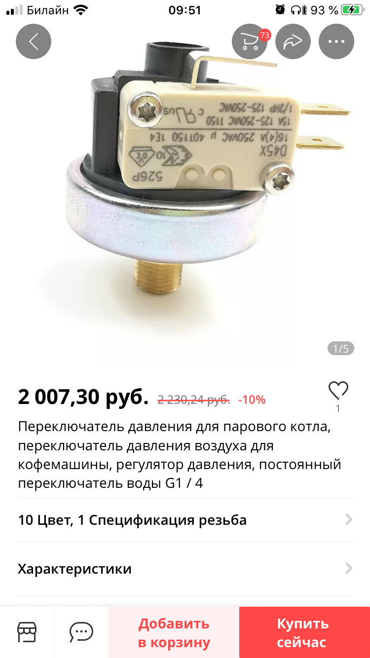

belvlad: У вас стоит самый распространенный просьюмерский прессостат Матер ХР110 -[ссылка]- Он есть у любого поставщика кофейных запчастей. Если хочется, то можете поставить Sirai, будет точнее и надежнее. Присоединительная резьба 1/4"

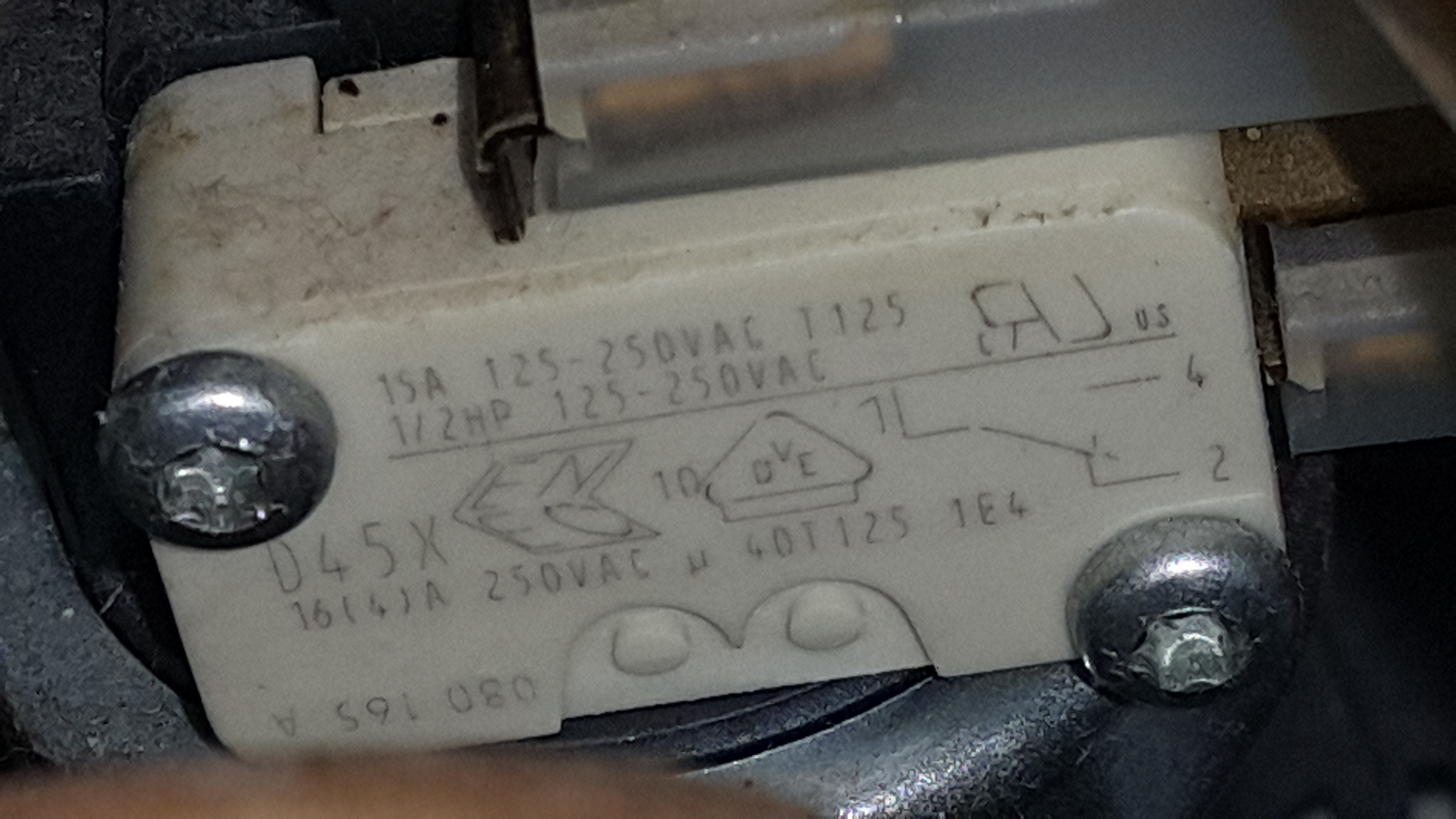

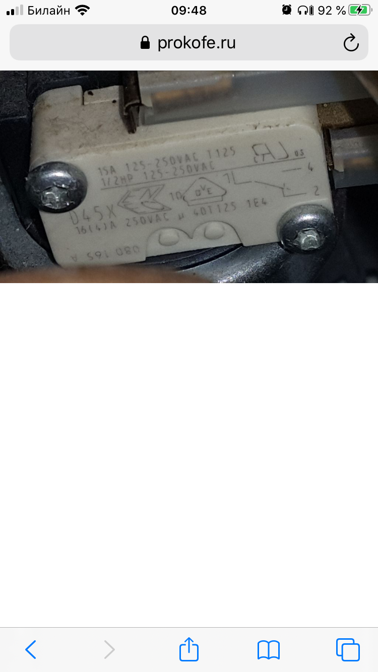

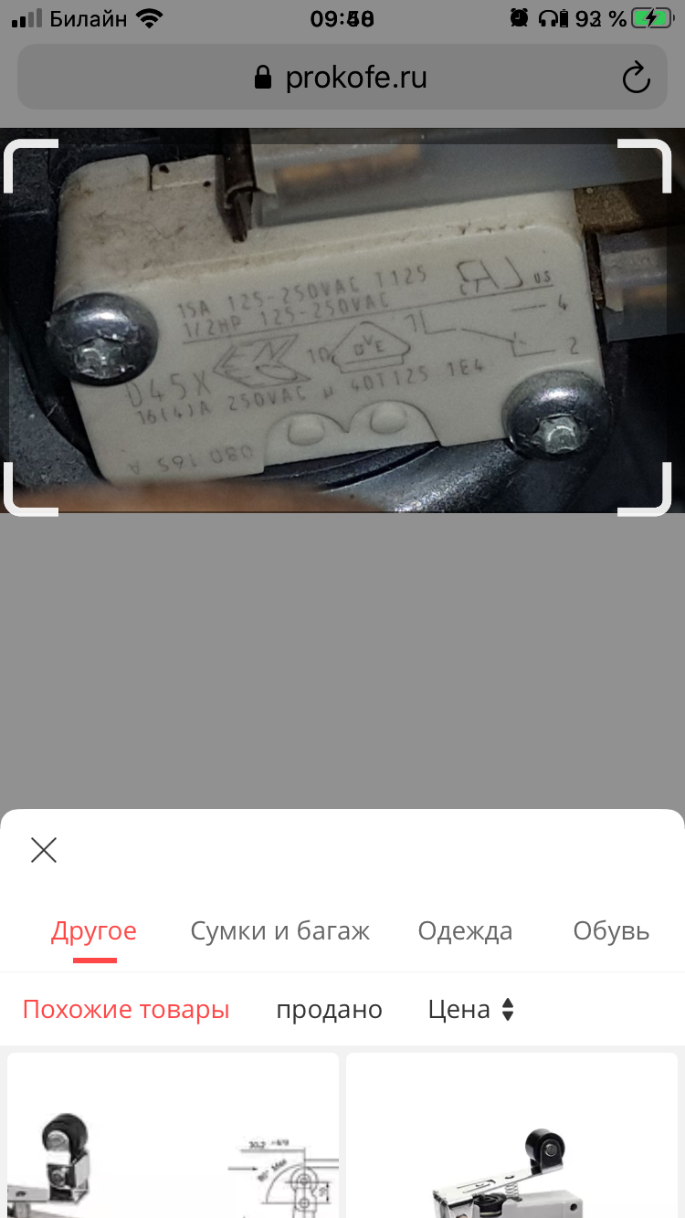

Ну, от чего не дать ссылку то? я не жадный. Только вдруг вы поверите, а по ссылке окажется торт не тот?! У меня же нет под рукой объекта вожделения поиска. Если быть точным, две фото из трёх - Ваши. Думал полезнее подсказать как работает поиск али по фото. Не сработало(((...чат тут не тот.)))
Как вы определили, что термостат на замену то? Боюсь оказаться вредным, но дам совет проверить напряжение на вилке в розетке под нагрузкой ТЭНа. И заглянуть в паспорт изделия вашего потом.
Отличие сираи от дешевого прессостата много обсуждали в темах оскаров, поскольку версия с сираи стоит на 10т дороже. Сираи разборный, мембрану можно поменять. Обычный прессостат стоит (стоил) 1,2тр, в сираи столько же стоит (стоил) ремонт. Ставить его имеет смысл, если км стоит под давлением весь день, т.е. на потоке. Многие брали дешевый оскар и меняли прессостат. Что это дает при домашнем использовании не знаю (в моей машинке он в базовой комплектации).

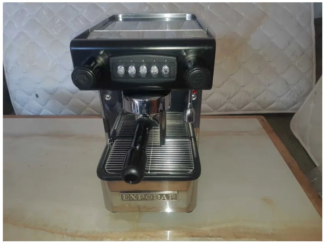

belvlad: Экспобар просто выключается, когда кончается вода в бачке, Пратика вроде тоже имеет датчик воды в горловине, куда вставляется бачок, так что тоже отключит нагреватель.
