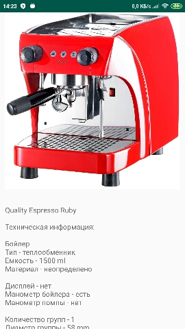

Похоже, у Вас Ruby Pro. Тогда там 5 л бойлер и 2,5 kW, но, судя по наличию встроенного бачка для воды, помпа все же вибрационная. Вот инструкция к обеим моделям.

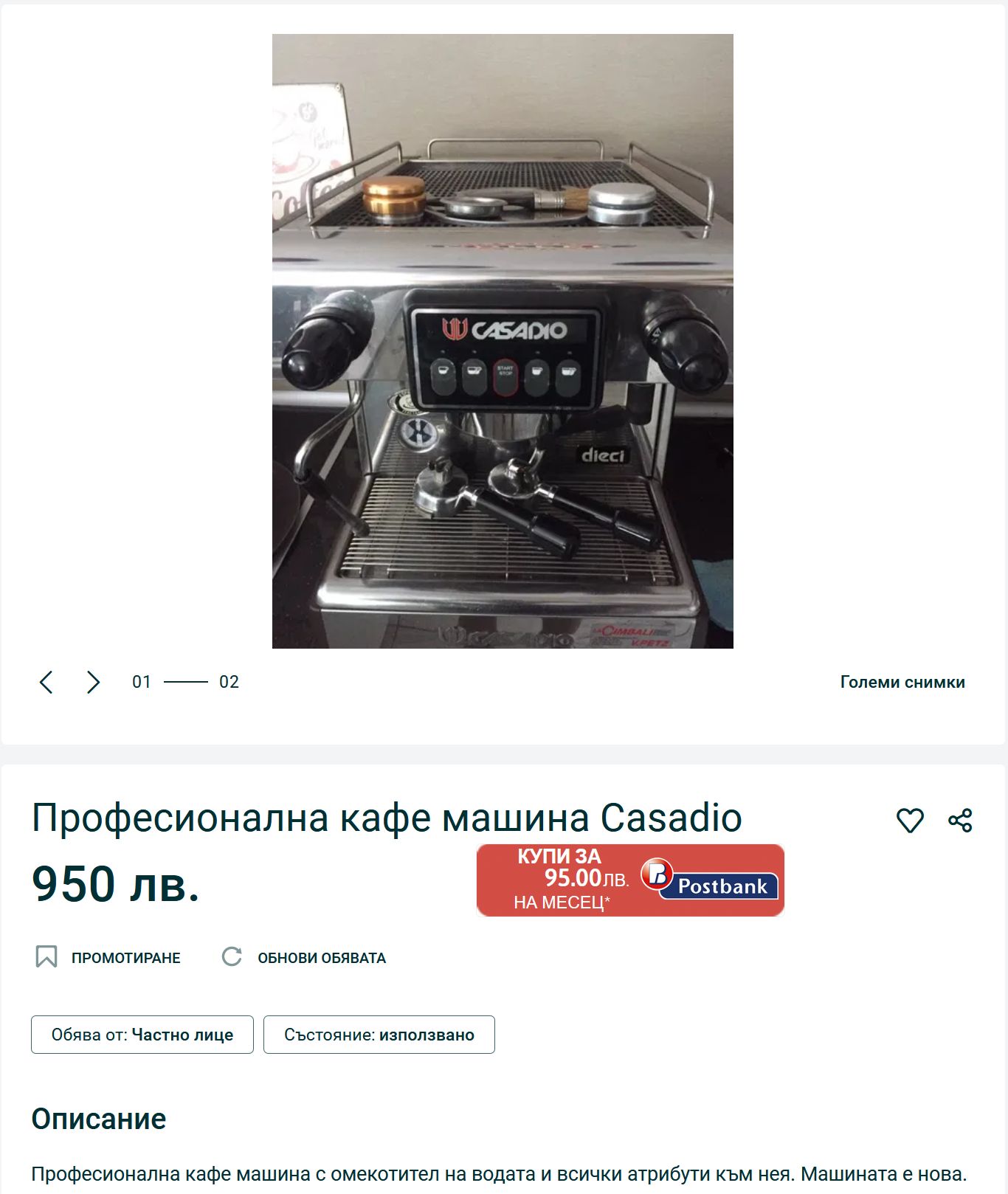

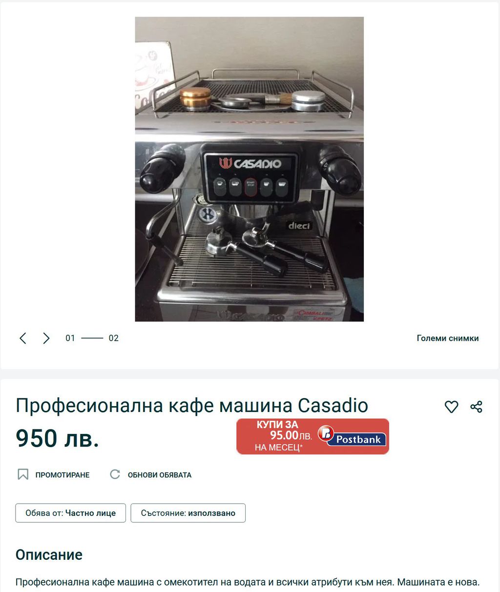

Созвонился с продавцом, машина еще в продаже. Сказал, что из сопла для набора воды в чайник не течет вода, причину не знает.
Два вопроса: 1. Хоть это сопло мне и не нужно, но в связи с чем может быть такая поломка? 2. Возможно ли запитать эту машину из емкости или ей нужно давление от водопровода?
Крана воды здесь нет, так что искать нужно в электрочасти (кнопка, клапан, мозги, провода). Запитать из емкости можно и без водопровода. При этом может сократиться жизнь помпы, но в режиме домашнего использования вряд ли это будет существенным

Вот так примерно выглядит искомая информация, все сразу на экран не вошло, да вам, судя по всему, и не надо.
i.retich: Спасибо. Это новая модель. И да, сейчас интерес больший к последней машине. Если все получится, то завтра поеду смотреть за 250 км в одну сторону.

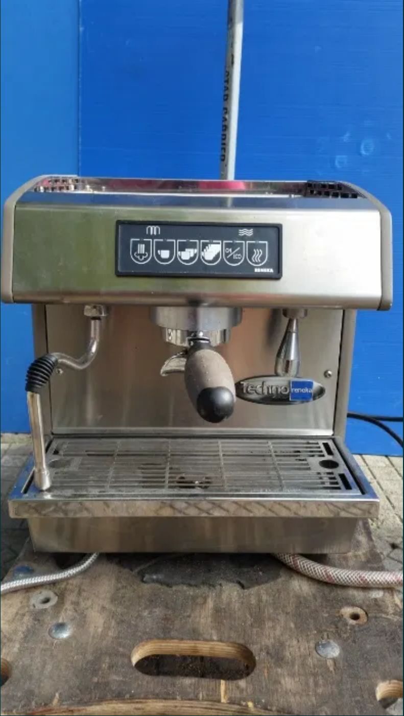

Сегодня съездил посмотрел вот такой аппарат:
Теплообменник, бойлер 5 литров, ротопомпа. Цена примерно 490 евро. По описанию как новая.
На фото машина смотрится небольшой, но живьем она точно не для дома - огромная (кстати, а внутри куча свободного места). Думал взять для деловых целей, так как цена примерно четверть от новой.
Залил в шланг воды, засунул его в бутыль, подключил к 220 вольт, снял крышку, нажал включение и стал смотреть и слушать. На вид все идеально. Помпа воду забирает, все тихо и классно.
Как прогрелась нажал на пролив и обнаружил, что вода выбегает градусов 40 - вначале теполая водичка, потом рука легко терпит.
Пар так и не появился - манометр на нуле и пар из трубки не идет.
Вот стало интересно, в чем может быть причина такой температуры воды и отсутствия пара?
Включал сначала один тен, пошла только теплая вода из группы. Потом включил второй тен, появился небольшой шум закипающего чайника, но ни температура пролива не поменялась, ни пар не появился.
Если давление не появилось в бойлере, значит тэн не греет. Нормально минут через 10-15 после включения должно быть слышно несколько секунд шипение антивакуумного клапана, после чего давление начинает расти.
У машины две кнопки на дне сбоку. Я так понял первая включает часть мощности для эспрессо. Вторая для пара.
Включил первую, начался разогрев, на самом верху бойлера какой то клапан, как бы в колодце, начал пузыриться, потом прекратил. Было это в самом начале разогрева. Все остальное время он молчал и никак себя не проявлял. Ждали минут 7-10. Вода из группы теплая.
Включил вторую кнопку, начался шум от бойлера как от закипающего чайника, шум не сильный, из чего я сделал вывод, что накипи не много.
Потом звук "чайника" прекратился. Ждали ещё 5-7 минут минимум. С группы теплая вода. Манометр давления пара на нуле. Кран пара крутил и кран горячей воды для "чая" крутил - ноль реакции.
Так как там бойлер 5 литров, а тен 3,5 кВт, то я пришел к выводу, что такой объем воды такой бойлер должен был просто "взорвать" за 5 минут.
Ещё удивило, что та часть группы, куда вставляется рожок, она по форме как голова змеи - узкая "шея" в воздухе. Я тумал, что для термостабильности "шеи" быть не должно, т.е. она должна быть в массе металла.
Это означает, что все с бойлером в порядке. Клапан закрылся и в бойлере начался рост давления. Для того, чтобы вода из группы стала горячей надо минут 30, а чтобы всё прогрелось минут 45 - час. Почему нет пара и манометр на нуле - отднльный вопрос. Боюсь все забито накипью.
За 5 минут тэн только доведет воду в боцлере до 100 градусов. А далее он работает как утюг. Прессостат, скажем при 125 выключает нагрев, а при 122 включает.
Что касается накипи - скорее всего так, варка эксплуатировалась в Варне, а там вода до 535 PPM доходит. Думаю, что при такой жесткости и экономии на замене ионообменной смолы в засыпном фильтре забить все можно за год максимум.
Я так понимаю, что бойлер более-менее чистый, так как болгары обычно не выключают кофеварки на ночь (чтобы не падала температура и не образовывалась накипь).
А вот магистрали и трубки для пара, а может быть и еще что (манометр был на нуле) забиты до отказа. Там вода по понятным причинам остывала до комнатной температуры.
