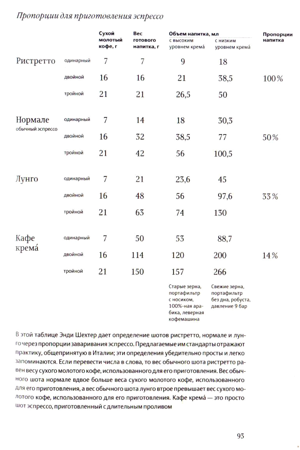

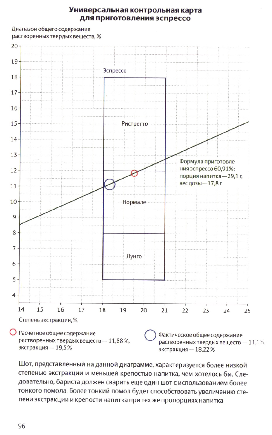

TMN написал(а) ... Почитайте об этом, например, у С. Рао в его "Profesional Barista Handbook".
Перед тем, как написать пост, я как раз перечитал Скотта. Читал и врезку "Как появился тройной ристретто". Книжка "Пособие профессионального баристы", Скотт Рао, 2017 (второе издание) -> 2. Эспрессо -> Сравнение итальянской и американской техники приготовления эспрессо, стр 74:
Я предпочитаю использовать одинарную корзину для приготовления эспрессо с мягким и сладким вкусом и умеренной крепостью, а двойную - для двойного ристретто с более плотным телом и более высокой крепостью, на основе которого я делаю капучино. Если я выполняю груминг двойного корзины с помощью какого-нибудь разравнивающего инструмента, а груминг одинарной корзины - с помощью круглой крышки от дозирующей камеры моей кофемолки, то из обеих корзин я получу шот объемом 30 мл одинакового веса и с одинаковой скоростью пролива. Более того, в обоих случаях эти шоты будут иметь желаемые пропорции и букет, а также необходимую крепость эспрессо.
А на странице 93 можно видеть такую табличку, в которой ничего про время не говориться:
А дальше идет ссылка на хом-баристу и табличка: Которая ристретто помещает во вполне определенную зону: стандартная экстракция и большая крепость. То есть, ни о каком обычном двойном эспрессо, который просто оборвали раньше, тут речи вообще не идет.
Вы недочитали.
Смотрите через страницу "Стандарты дозирования", второй абзац, русский вариант у меня только бумажный, так что на английском:
"Recently many American baristi have taken to using larger doses, often greater than 20 grams. Among the more progressive baristi, the typical dose for a single shot has evolved from a 7-gram Italian-style dose to a 14-gram double ristretto, to an overdosed (more than 14 grams) double ristretto, and, finally, to a triple ristretto. These shots are not ristretto in the traditional sense (i.e., very short shots made from single doses) but are shots of standard volume (1-11fl oz) made from larger (and larger) doses."
Разное количество насыпает при каких условиях использования, помол подряд один за другим или один утром, а второй вечером?
Подряд, вот начал настраивать, одинарный 9 грамм, настроил и давай проверять, то 7,5, то 9+-, 6,5 раз выдала и 10 выдавала. Двойную стабильней выдаёт 18 +- пол грамма. Один за другим да
