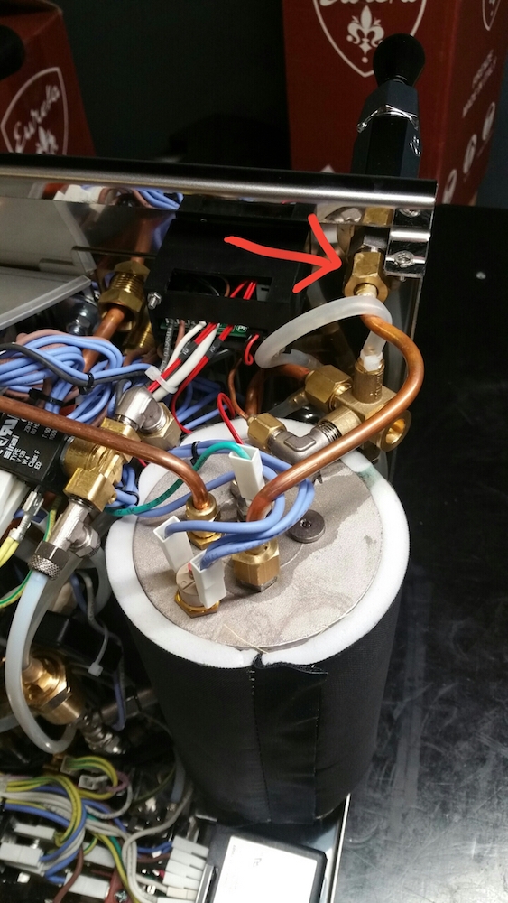

Я не разбирался в том какие там трубки идут к бойлеру, потому что мне как юзеру на это глубоко все равно.
В принципе, этой фразы уже достаточно, спасибо. Подсказка: если при сборке накосячили с герметизацией соединений медь/нержавейка (что было в нашем случае), то аккурат после окончания гарантии получите проблемы с контактной коррозией и протеканием по месту стыков. На первых версиях ставили изоляторы контактов из НЕ термостойкого материала, через 3 года этот пластик рассыпался в труху сам по-себе. Этот косяк они поправили, новые клеммы термостойкие (их нам даже прислали бесплатно).
К слову, на том же vesuvius inox трубки из нержавейки. -[ссылка]-

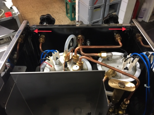

Подскажите, пожалуйста, внутри вашей версии машины осталось сочетание нержавейка-медь (в паре бойлер-трубки) или все сделано из одного металла?
дополню, что в слэере тоже медные трубки и нержавейка через латунь. в рокет аппартаменто тоже 3 металла. у луки тоже самое. синхроника и профитек — аналогично.
