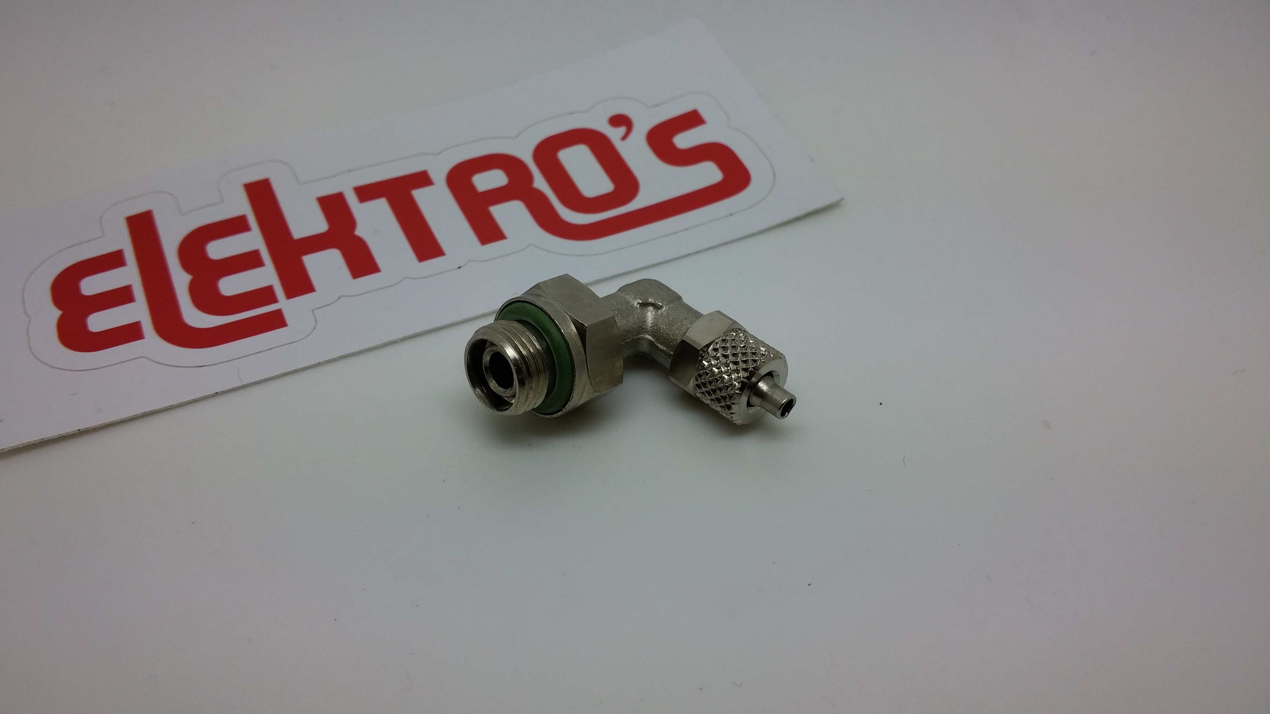

Установил сегодня OPV-kit (от Elektro's), снял жиклер 0.7 и отключил задержку открытия трехходового.
Результат отличный! Дырок в таблетке больше нет. Крема замечательная. Вкус - такого еще не было. В общем, доволен! Осталось подстроить помол под новое давление, хотя сходу без перенастройки получил два шота по 30 мл из 17 грамм закладки. Спасибо всем, кто уделил время разобраться с машинкой - вы лучшие!
Помпа стала работать значительно громче. Видимо жиклер как раз и нужен был, чтобы нагрузить ее.
