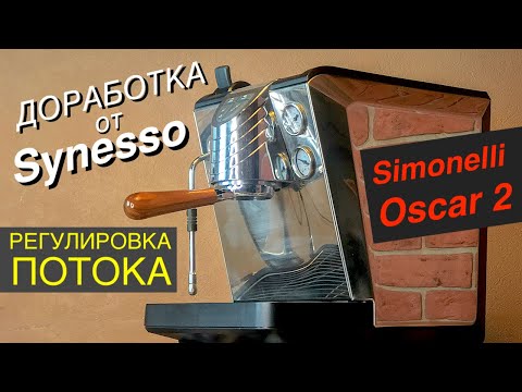

Интересно, бывают ли роторные помпы поменьше? Чтобы не приходилось компоновать так плотно. Выглядит впечатляюще. Не уверен, что смог бы повторить такой мод на своем оскаре.

Благодаря the-mihalich, наконец-то удалось довести Оскар до состояния взрослого теплообменника. Больше нет никаких странностей и задержек с проливом. Сделал про это видео, вот.
