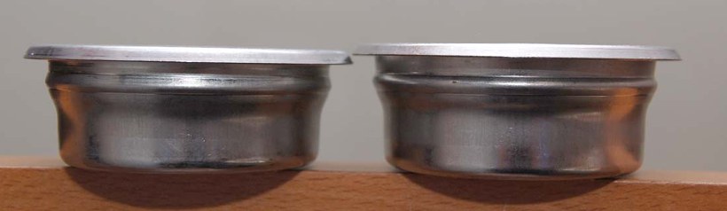

Много читал про корзинки, пробовал, в итоге остановился на том, что следующих корзинок мне пока хватит для начала:
1. Стоковая 458171000 высотой 25мм рассчитана на 18гр (использую для средней обжарки, например группы С у torrefacto) -[ссылка]- 2. Стоковая 457233000 высотой 22мм рассчитана на 14гр (исрользую для темной обжарки, например группы B+ у torrefacto) -[ссылка]- 3. L115/A MARZOCCO высотой 27(28) расчитана на 7гр -[ссылка]- (использую для одинарного шота темной обжарки) с темпером от VD coffee 41мм (покупал на авито -[ссылка]-, также собираюсь сделать трихтер по размерам, которые дал TMN

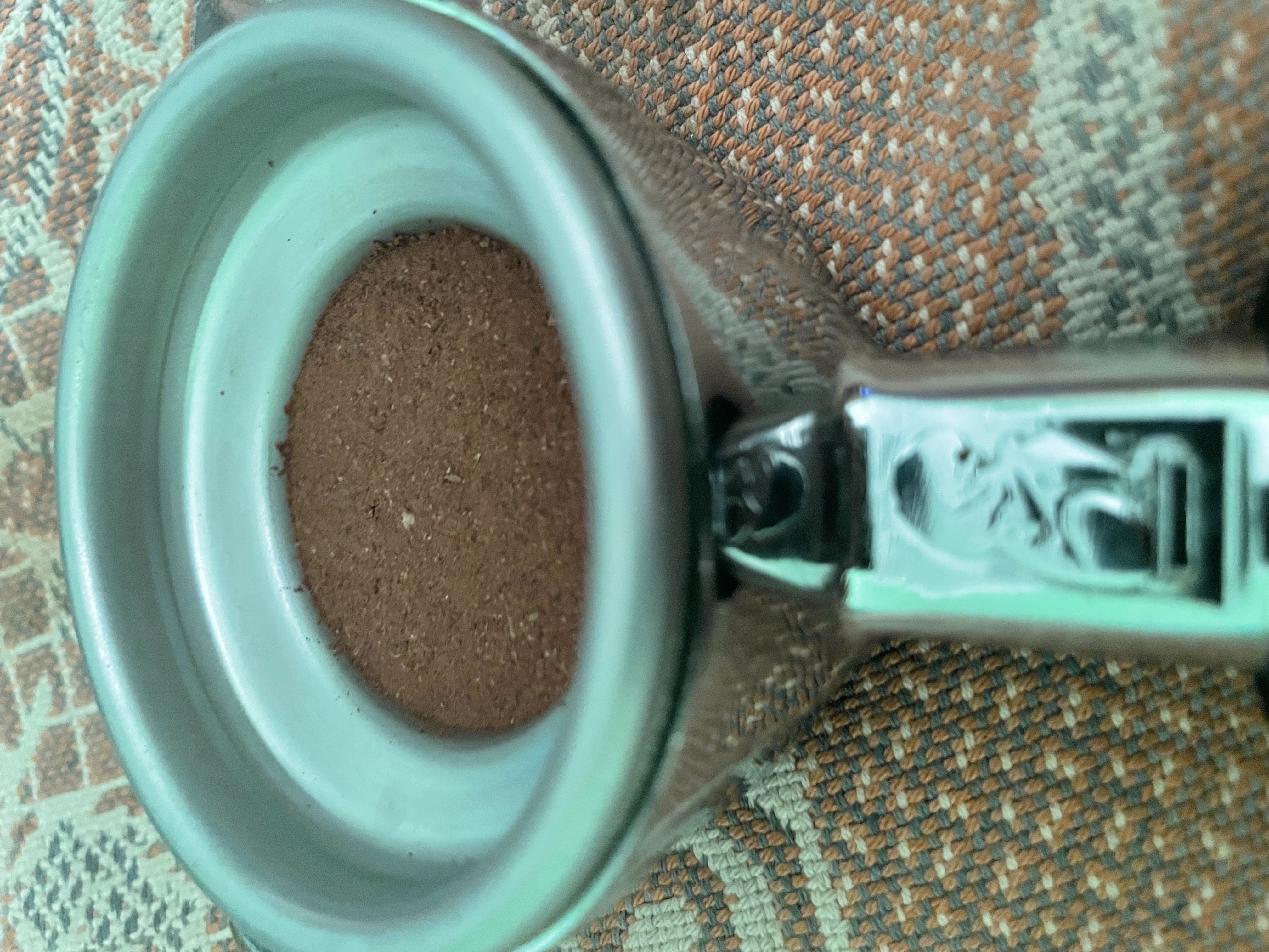

Александр1983: Уменьшайте помол, можно еще немного увеличить количество кофе. По виду закладка правильная и из неё точно можно получить не то, что крема, настоящий "сиропчик".
Может задача этой корзины сделать пролив на максимально мелком помоле? Экстракция может быстрее пойдёт? Не ожидал конечно такой большой разницы в помоле.
Александр1983: экстракция никуда не ходит. у неё ног нет. вермишель оправдания позора на все косяки рукожилистых приготовителей коричневой жижи))) лучшие сиропчики и самые томные проливчики - мытищи, минута+

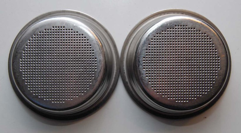

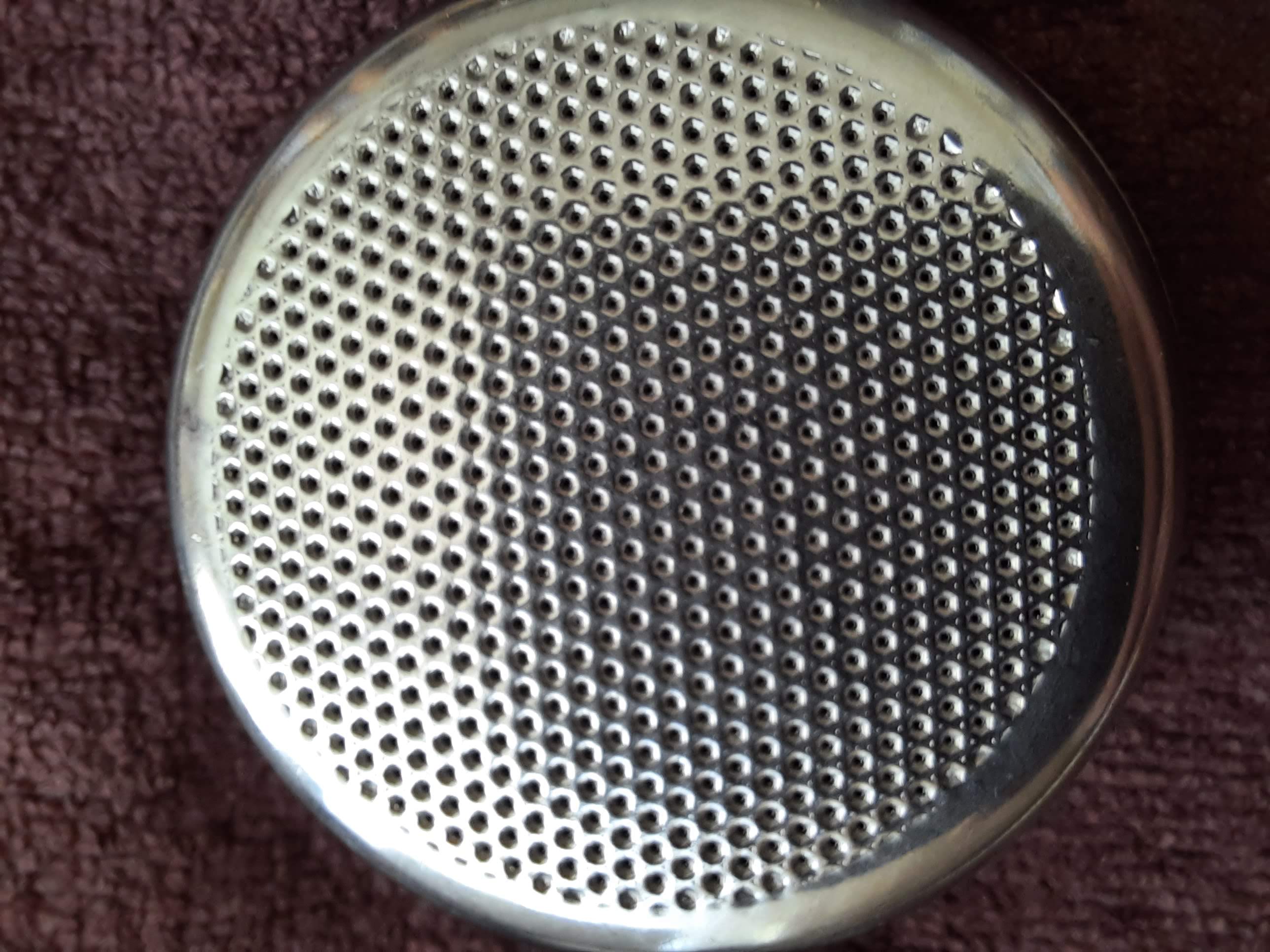

А вот, кстати, по корзинам "новой школы", те что выше назвали "высокоточными". Я последние лет 9 использовал "высокоточные": Strada 14 г., IMS B702TCh24e и изредка - VST 18 г. Недавние форумные дебаты напомнили мне о пылящихся в шкафу старых добрых корзинах. Вытащил я мою любимую старорежимную "безрисочную Сайнессо" и самую неудобную старую двойную Марзокку, ту что сразу от риски имеет сужение от 58,6 до 54,8 мм, а там как раз поверхность таблетки 14 граммовой. Вот такую:
Первое, что бросилось в глаза, это стабильность и равномерность пролива, струйки тоненькие и не шевельнутся. Вид крема - тот самый тигровый, почти забытый на новомодных. Но самое интересное со вкусом. На моей нормальной эспрессо обжарке (full city) он отличается от новомодных, но сказать, что он хуже или проще совсем не могу. Он спокойнее, менее резкий, но в некотором плане даже интереснее и, что самое важное, слаще. Из этих двух корзин, я бы сказал, Марзокка по вкусу ближе к новомодным, а Сайнессо... не зря долгое время была самой популярной среди любителей.
Заодно обратил внимание, что перфорация в Сайнессо отличается от большинства корзин того времени и ближе к новомодным.

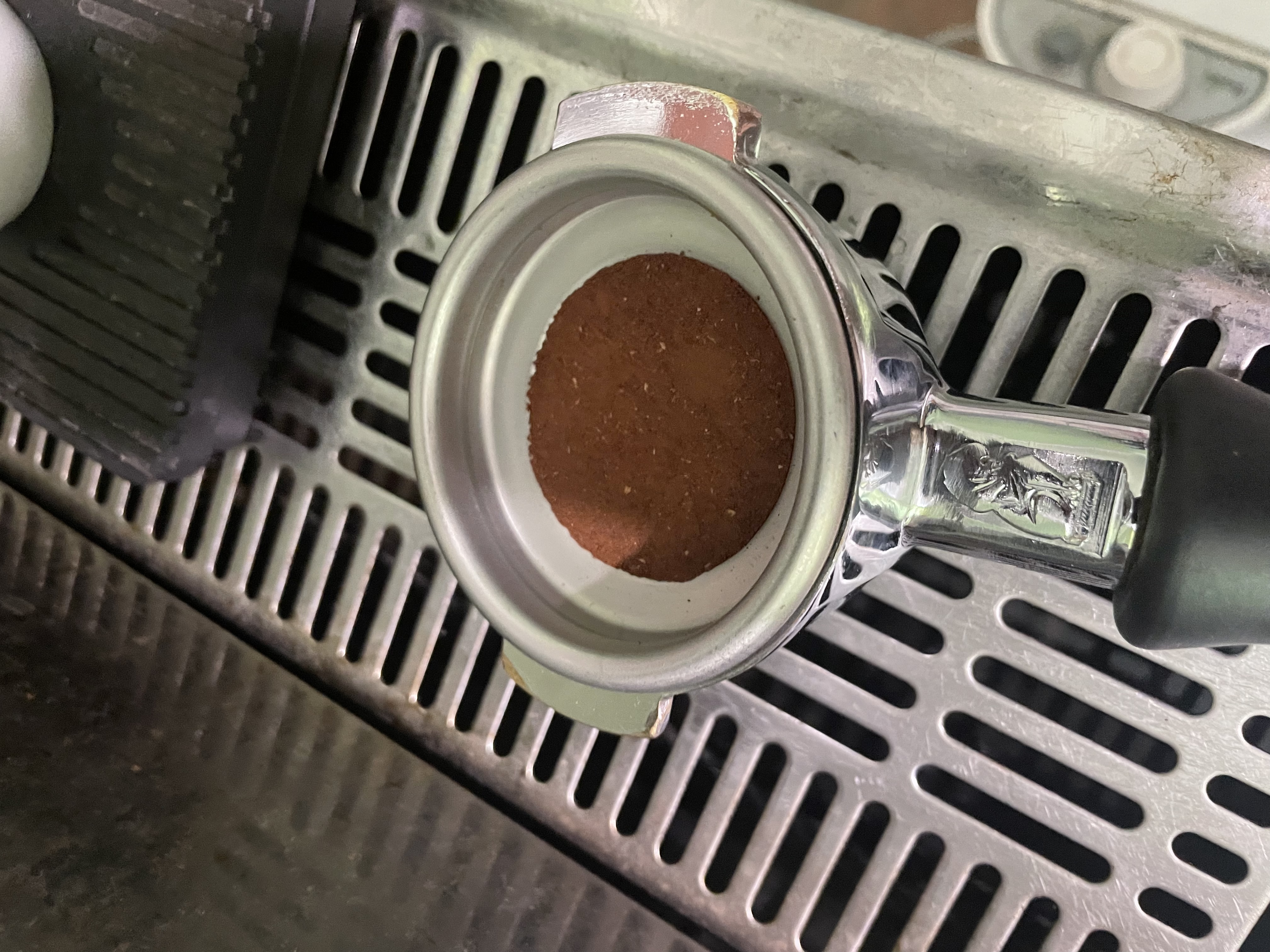

Возможно я оффтоплю, но в связи с обсуждением разности вкусов и стабильности струйки из разных корзин, народился вопрос - а как вы распределяете помол в корзине? Со всеми корзинами одинаковый метод? Какой?
PAND: Вот кусок из моей инструкции о самом эффективном методе распределения:
"WDT (Weiss Distribution Technique). Воткните толстую швейную иглу в винную пробку или в ручку от кисточки, возьмите тонкое шило или разогните тонкую канцелярскую скрепку с полированной поверхностью. Погрузите иглу в кофе до соприкосновения с дном корзины и, удерживая вертикально, перемешайте кофе, двигаясь по изображенной на рисунке траектории. Скорость и амплитуду перемещения выбирайте такую, чтобы, с одной стороны, кофе перемешивался и равномерно распределялся по корзине, а с другой, за инструментом не оставалось борозды и дыры после остановки. Обратите внимание, что всё время перемешивания игла должна располагаться вертикально, а ее конец – касаться дна корзины. Такое перемешивание позволяет избавиться от комков, выровнять поверхность кофе для последующей трамбовки и, самое главное, – обеспечить равномерное распределение по всему объему корзины. Не рекомендуется использовать в качестве инструмента зубочистки, шпажки для канапе и подобные деревянные и пластмассовые «иглы». В силу свойств материала и большого диаметра вреда от них будет больше, чем пользы."
Оптимальная толщина иглы 0,5-0,7 мм. Острый кончик лучше отрезать.
PAND: Мои опыты с "веником" говорят, что он не сильно помогает в равномерности распределения, очень большую кучу тянет за собой. О результате распределения лучше всего судить по бездоннику...
Бездонник, да. Про веник - подумаю, спасибо. Даже мыслей не было про одну иглу. Интересно.
